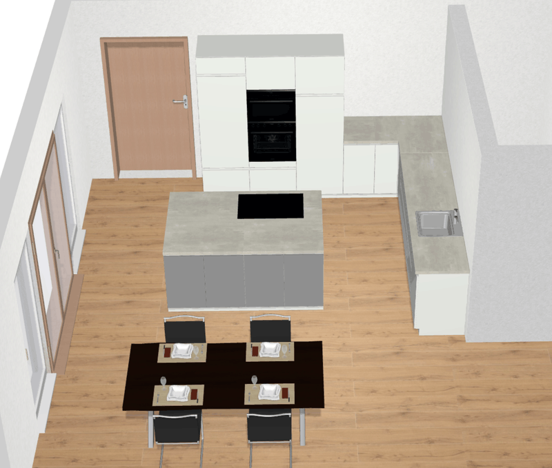

Ik snap de lage kastjes in de kastenwand niet. Het lijkt erop dat je nu 2 afwijkende maten hebt en 3x60cm..
Kan je niet 3x60 en 1x80 (oid) kwijt? Of 2x90 en 1x80 bijvoorbeeld.
Het ziet er bovendien naar uit dat je alleen aan de kookzijde van het eiland laden hebt, ik weet niet of je daar heel hard over hebt nagedacht. Lades zijn iets minder effectief in de ruimte, maar je hoeft veel minder door de knieën om zaken te pakken, nadeel is natuurlijk wel dat lades niet goedkoop zijn.

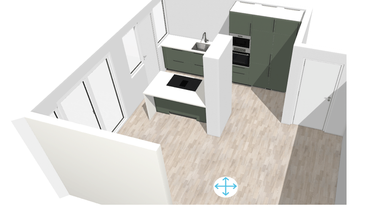

Ik ben voornemens binnenkort m'n eerste keuken te kopen. M'n pa had vroeger een keukenzaak, waar ik ooit als bijbaantje de perspectieftekeningen tekende. Dus ik had nogal wat verschillende opstellingen in m'n hoofd als mogelijke optie. Het raam links is nogal laag, dus die beperkt de opties nogal. Na lang wikken en wegen is m'n keuze gevallen op een schiereiland.
Omdat het nooit kwaad kan om er nog wat meer mensen naar te laten kijken, ben ik heel benieuwd wat jullie ervan vinden en of er nog dingen zijn die jullie anders zouden doen.
Ik twijfel o.a. een beetje over de positie van het eiland. Ik denk zelf dat het mooier is om deze centreren t.o.v. de 2800mm doorgang. Dus iets verder van de muur, op 900mm i.p.v. 660mm zoals nu getekend. Wat denken jullie?

De hoge kasten wil ik volledig inbouwen in de nis, passtuk op de tekening klopt dus niet.

Die ruimte leent zich totaal niet voor een eiland?
Waarom niet een parralel opstelling met een verdiept werktblad? Dan kun je het kook en spoeldeel nog wat breder maken en heb je een veel fijnere doorloop. Als je nog meer werkruimte zoekt kun je ook nog een L overwegen.
Wat zegt je vader van de opstelling?

SquareOne schreef op dinsdag 28 september 2021 @ 14:54:
L gaat niet, want dat raam links zit nogal laag. Een rechte opstelling met verdiept blad heb ik wel overwogen. M'n voorkeur ging toch naar een schiereiland vanwege de extra kastruimte en omdat je daar omheen kunt staan/hangen wat ik gezellig vind. Waarom vind je dat het totaal niet in de ruimte kan?
M'n pa was meer ondernemer dan adviseur haha. Maar kon zich wel vinden in deze opstelling.

Troetelbiertje schreef op dinsdag 28 september 2021 @ 15:03:
Dat wordt toch veel te krap? Zet eens een doos of iets hogers op 66cm van de muur, en kijk hoeveel ruimte je dan hebt. Daar kun je niet bepaald staan of rondhangen.. Centreren geeft je aan de raamkant iets meer ruimte, maar dan loop je vanuit de deur praktisch rechtstreeks je gootsteen in. Probeer het eens uit te tekenen op de grond, bij voorkeur met dozen ook, want dan merk je beter welke ruimte je daadwerkelijk hebt.
De deurtjes van kastbreedte 60cm kunnen ook maar net aan open met deze ruimte aan de raamkant.
  • Front: Wit hoogglans lak
  • Greeploos: Greeplijst wit
  • Werkbladhoogte: 1000mm
  • Plinthoogte: 70mm
  • Hoge kasten: 2340mm
  • Apparatuur:
    • Quooker Fusion Round RVS
    • Bora PUXA
    • Siemens koelvriescombinatie No Frost
    • Siemens vaatwasser met bestekkorf 86,5cm
    • Siemens combi-oven 60x60
[Afbeelding][Afbeelding]
Je spoelbak zo tegen de rand, dat lijkt me niet 100% ideaal, maar tenzij je je spoelbak en inductie naast elkaar zet zie ik ook niet snel een betere oplossing binnen 'de box'. Eventueel kan je draaien? Koken of spoelen op de kopse kant.. Maar of dat nou ideaal is, dat weet ik zo net nog niet.
Ziet er goed doordacht uit hoor voor een (schier)eiland, alleen die spoelbak zit mij een tikkie dwars :)
Kan je de keuken ook ergens anders plaatsen? En hier dan de tafel bijvoorbeeld? Want je hebt niet echt een gemakkelijke ruimte hier, ook niet voor een parallel-opstelling of een L bijvoorbeeld..
[ Voor 4% gewijzigd door Floor-is op 28-09-2021 15:58 ]

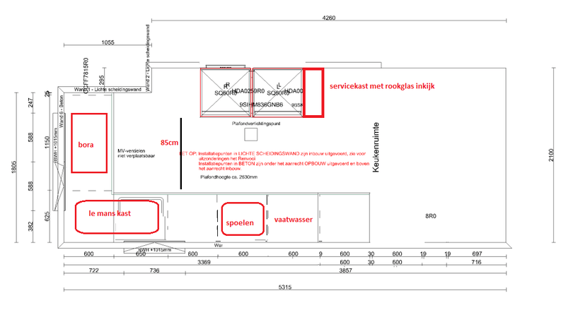

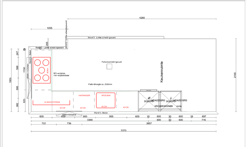

Ik ben op zoek naar meningen en ideeën voor onderstaande ruimte en opstelling. Vind het zelf een erg lastige ruimte. Keukenzaak kwam met deze opstelling. Zitten nu twee hoekkasten in, weet niet of dat slim is, maar zie ook weinig alternatieven in deze opstelling. Alle suggesties welkom :)
Members only:
  • Z___Z
SquareOne schreef op woensdag 29 september 2021 @ 11:20:
***members only***
Wat zit er qua ruimte waar de plant is ingetekend? Je hebt vrij veel werkblad, maar eigenlijk maar heel weinig werkruimte.

Afbeeldingslocatie: https://tweakers.net/i/v2fxqeLzsy2tWRJVmGXqx-yh6EA=/x800/filters:strip_exif()/f/image/Sgvlb1rkdOjKGU5YpjUFiQtc.png?f=fotoalbum_large
Daar moet helaas de eettafel komen. Aan de onderkant van de plattegrond is de woonkamer. Betreft een klein appartementje.

De middelste hoge kast weg zodat je aan de linkerkant iets meer bladruimte en bewegingsruimte krijgt. De kookplaat naar links schuiven en links dode hoek laten. Rechts Naast de kookplaat 50 cm laden en met 50 le mans de hoek om. Ik denk dat je meer plezier hebt van 50 lade en 50 le mans, dan 2x lemans. Je krijgt dan wat meer aaneengesloten werkruimte.

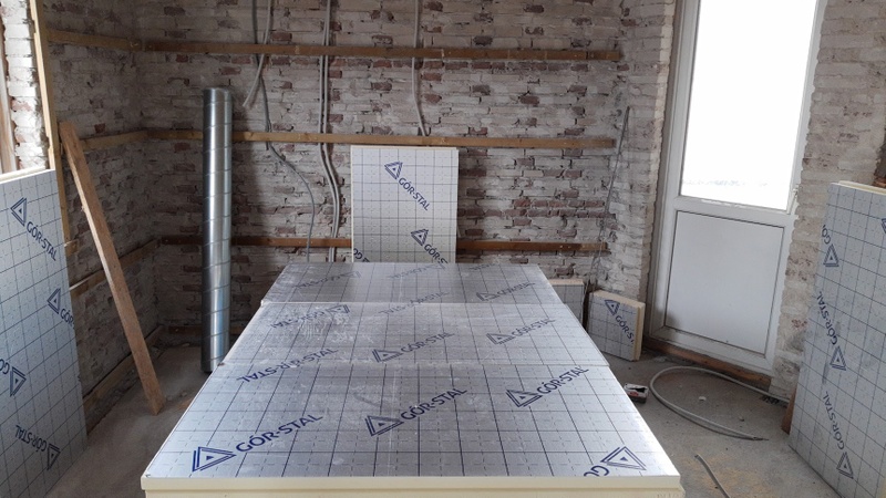

  • Troetelbiertje
  • Laatst online: 07-11 15:38
lizard87 schreef op dinsdag 28 september 2021 @ 15:14:
Dat staan in de ruimte heb ik al eens geprobeerd met isolatieplaten, schrok daar niet zo van. Achterste kastje komt de quooker in, dus daar hoef ik niet bij. En de andere 3 kastjes het scharnier links, dan zou je er gewoon prima bij moeten kunnen toch?
Afbeeldingslocatie: https://tweakers.net/i/urkAXcLRyYuDDEzapvqTx9m_97Q=/800x/filters:strip_icc():strip_exif()/f/image/4pKy9dTAymHqj1minJhp5ssZ.jpg?f=fotoalbum_large
Die 66cm ben ik het overigens ook niet helemaal mee eens, daar kwam de keukenboer mee. Voel er meer voor om te centreren op die 2,8m, dus 90cm van de raamkant. Dichter bij die deur vind ik niet zo heel erg, die opent naar buiten naar het (kleine) balkon waar ik waarschijnlijk nooit kom. Maar ik ga wel nog even kijken of je wel normaal bij die spoelbak kunt dan met zo'n schuine muur achter je. Volgens mij wel.
Floor-is schreef op dinsdag 28 september 2021 @ 15:55:
Draaien heeft niet echt m'n voorkeur. Ik zou eventueel wel kunnen beginnen met een kastje 30, die ruimte heb ik nog wel of een bredere spoelkast. Al kom je dan wel nog meer de ruimte in. Wat is het nadeel van spoelen zo dicht langs de muur?

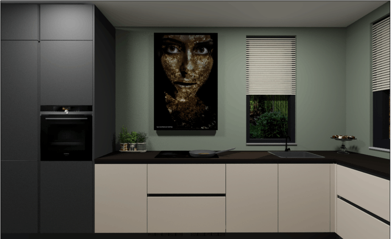

  • BADgoofy2000
  • Laatst online: 21-11 17:26

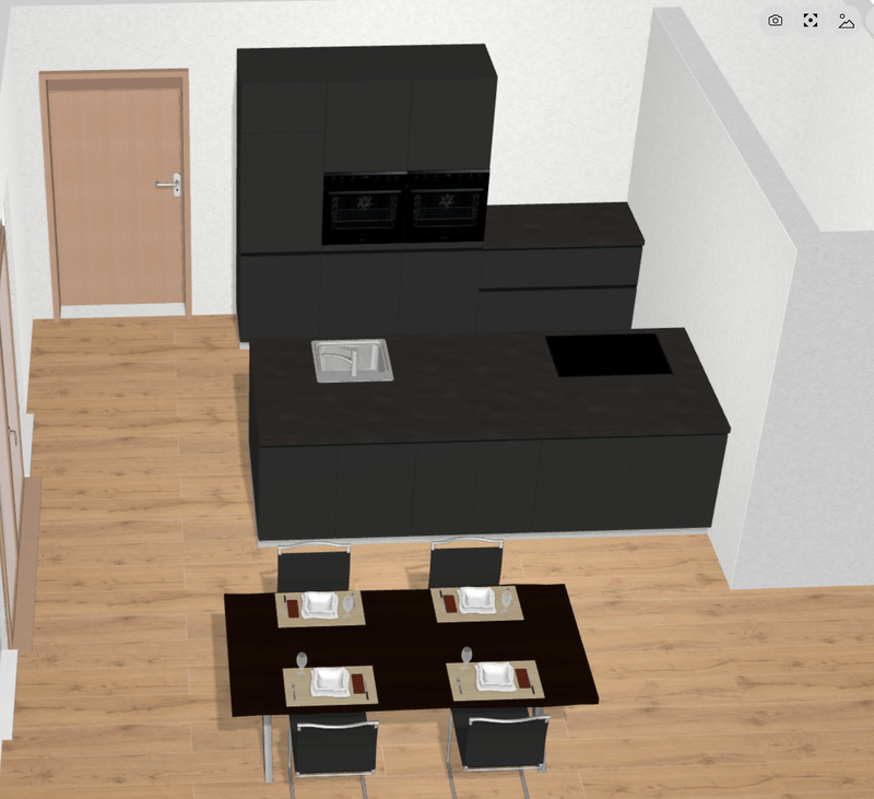

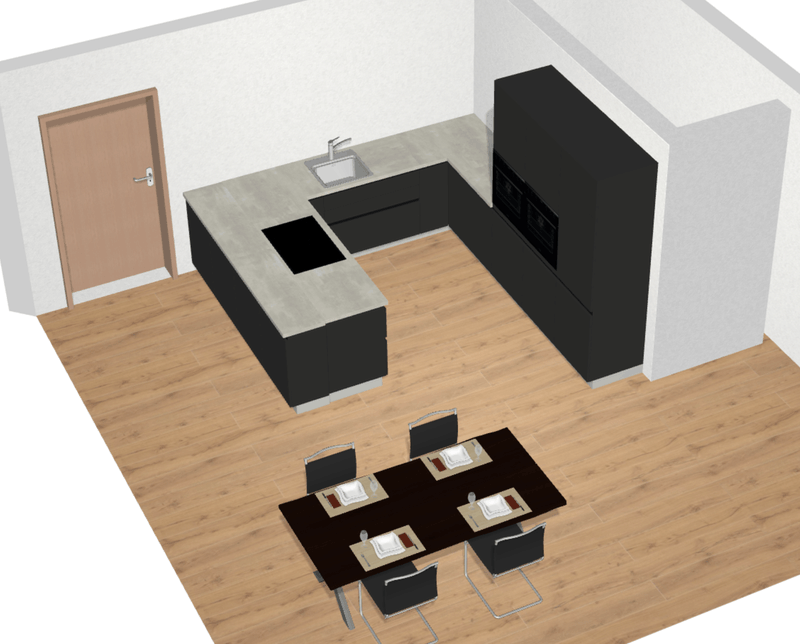

Naast optie 1,2,3 zijn er nu 4,5 en 6. Een u, optie 3 90 graden gedraaid en optie 2 met gedraaid eiland. Schieten maar weer ;)
Afbeeldingslocatie: https://tweakers.net/i/HBllZcX4435d1fc36UMLv21oZl0=/800x/filters:strip_exif()/f/image/W53a0yntKXQFL0YTwIcrQJBE.png?f=fotoalbum_large
(kastje sluit net niet aan, maar dat komt door het programma)
Afbeeldingslocatie: https://tweakers.net/i/G1E_7-aLKV4qbXV1FLpE866t9JM=/800x/filters:strip_exif()/f/image/j895e7B7WhatBIkas0Sh5k1y.png?f=fotoalbum_large
Afbeeldingslocatie: https://tweakers.net/i/gZT8wuJuJVovLRioV93stemqe6Q=/800x/filters:strip_exif()/f/image/ptOsZ1ejpBxkBxntOO3X9g42.png?f=fotoalbum_large

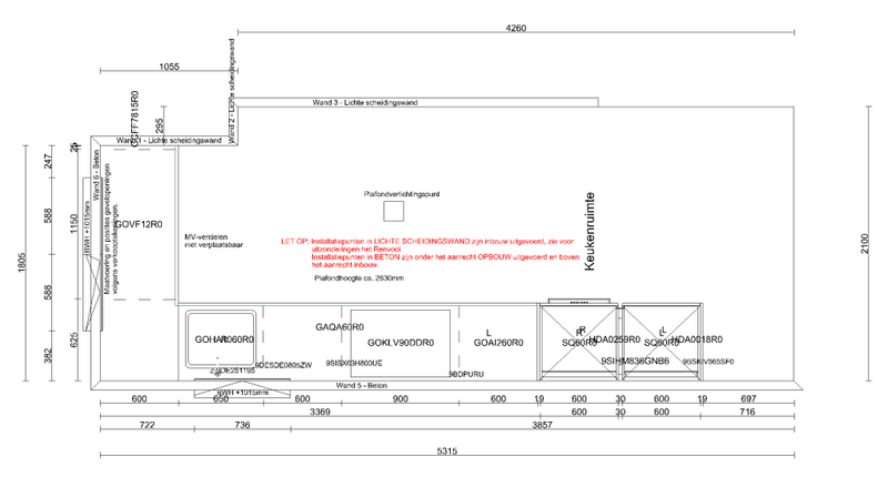

  • EDPNF
  • Registratie: September 2021
  • Laatst online: 28-01-2023
Ook hier weer een vraag of jullie mee kunnen kijken naar dit ontwerp. Er staat helaas een draagmuur in de keuken die niet weg kan dus daar moeten we omheen werken. Met de IKEA planner een opzet gemaakt wat ons een logische indeling lijkt om ook te voldoen aan onze eisen lijst. Naast de standaard apparatuur (oven , vaatwasser , inductie kookplaat) willen we ook specifiek:
Grote inbouw vriezer
Grote inbouw koelkast
Op dit moment hebben we een koelkast/vriezer maar altijd plek te kort. Daarnaast nog wat wensen waarvan we niet zo goed weten hoe we dit het beste kunnen oplossen. Natuurlijk willen we ook graag genoeg aanrecht blad over houden om met zijn tweeen te koken/snijden.
Magnetron - mag ook inbouw worden
Airfryer - Of elke keer in een kast?
Waterkoker - waarschijnlijk vervangen door een kokend water kraan
Vol automaat koffiemachine
Een bar voor koffie / ontbijt / etc
Is het handig om het kookeiland te verlengen tot aan de buitenmuur?
De getoonde ruimte mag gebruikt worden voor het plaatsen van de keuken en eetkamer tafel (min 6 personen). Water aansluiting is wel waar nu de kraan is getekend. Dus lichte voorkeur om dit zo te houden.
Kookeiland is 98cm X 160cm
Afbeeldingslocatie: https://tweakers.net/i/Q6lBr8NmuvHQHus7HvvsafQXtIA=/800x/filters:strip_exif()/f/image/fO5WoWbtq0A5Q44m3yXpuUxW.png?f=fotoalbum_large
Afbeeldingslocatie: https://tweakers.net/i/h9TReBa84tXHhM3-lUP2X6DXdrI=/800x/filters:strip_exif()/f/image/Ikm2Y4uL7LUlKB25v45k9vAf.png?f=fotoalbum_large

BADgoofy2000 schreef op woensdag 29 september 2021 @ 13:26:
Deze opstelling hebben wij ook (enkele pagina's terug staat een afbeelding). Bevalt ons erg goed. In jouw drie opties vind ik deze optie er ook het ruimtelijkst uitzien. Ik moet ook eerlijk zeggen dat ik behoorlijk moe wordt van de trend om overal en altijd een eiland toe te passen. Als je de ruimte kan het handig zijn, maar zo vaak zie ik in ruimtes gepropte eilanden.

EDPNF schreef op woensdag 29 september 2021 @ 14:29:
Die draagmuur zit lekker in de weg >:)
Ik heb wat schetsjes op de ipad gemaakt, geen planner bij de hand, maar hopelijk snap je het principe. In het ene ontwerp heb ik je eiland idd doorgetrokken tot aan het raam, maar de kasten tegen de korte muur gezet, zo worden eiland en werkblad wat ruimer. Mogelijk moet de eerste kast wat ondieper met oog op doorloop.
In de andere schets heb ik er een L-keuken van gemaakt, met de koffie/ontbijtbar aan de andere kant van het deel met de kookplaat (KP). Zo heb je toch een soort eiland en benut je die hoek wat gunstiger. Maar vooral heb je een betere doorloop van kamer naar keuken en achterdeur en meer bewegingsruimte in de keuken. Als je graag samen kokkerelt is dat echt prettig. Naast de koffiebar heb je een koffiecorner (KC) tegen de draagmuur aan. Zo wordt die draagmuur ineens leuk en functioneel.
Tegen de wand aan overzijde kun je je grote kasten kwijt. Is misschien net te ver voor koelkast (?) maar je zou een koelkast met laden kunnen overwegen en bijvoorbeeld losse apparatuur en/of voorraad in de kasten opbergen.
In beide situaties is het lastig om een 6p tafel te plaatsen. Die wil je - denk ik - het liefst bij de ramen, maar dan heb je last van die draagmuur voor je doorloop. Lijkt mij niet fijn.
Je hebt ook last van de deur die naar binnen toe komt. Ik zou daar een schuifdeur van maken, want dat geeft heel veel meer ruimte en daarmee mogelijkheden. Je kunt de tafel dan ook een kwartslag draaien, iedereen heeft voldoende ruimte om stoel naar achteren te schuiven etc.
Hopelijk helpt dit je op verdere ideeën! Succes.
Aanvulling: je kunt wel een opstelling maken met de tafel bij de ramen, maar dan moet je hele keuken naar het tegenoverliggende deel en je gaf aan dat je leidingen liefts hield waar ze lagen. Daarom heb ik dat niet uitgewerkt. Maar dat kan wel een optie zijn. Hoe groot is de ruimte tussen draagmuur en de muur links?
[Afbeeldingslocatie: https://tweakers.net/i/EWa6e2RsDggRv-7YEPFp1LjEKLA=/800x/filters:strip_icc():strip_exif()/f/image/wTNjWfKrpH5xGzE1HkFygRIx.jpg?f=fotoalbum_large
Afbeeldingslocatie: https://tweakers.net/i/gPD6ndrcBimeUPgXhfXlR9AJFuc=/800x/filters:strip_icc():strip_exif()/f/image/XKrXDbikUF7CIEC6XPFA4QCg.jpg?f=fotoalbum_large

Toke_gt schreef op dinsdag 14 september 2021 @ 23:55:
Gelukkig zeg je het zelf al, maar wat een ongemakkelijke indeling zo. Vaatwasser tussen kookplaat en spoelbak en dan ook maar 60 cm werkruimte ertussen. Dat gaat een hoop frustratie opleveren.
Ik vind het overigens wel een mooi design, maar de verdeling van de kasten is nog niet goed. Met je meedenkend:
- je zou de hoge kasten tegen de korte wand naast deur kunnen plaatse. Deur moet nog wel open kunnen en je hebt ruimte noidg voor openslaande kastdeur of laden, maar dan kun je de hele lengte van de lage kasten als werkblad gebruiken. Kookplaat kan meer naar links en zo je meer ruimte op het werkblad. Dan nog zou ik vaatwasser helemaal links of helemaal rechts doen, niet ertussenin.
- gootsteen onder kraan is wel een veel betere oplossing om meer werkblad te creëren (je houdt vaatwasserprobleem) er zijn kranen die je makkelijk even kunt verwijderen om een raam te openen. Raam kan sowieso wel in kiepstand, toch?
- hoe is de ruimteverdeling naast de keuken? Zou je hoge kasten in de wand tegenover de lage kast kunnen inbouwen (dus verder uitstekend naar achteren? Of, nig beter, de deur een stukje ooschuiven, zodat je over de hele korte wand hoge kasten kunt plaatsen?
Dank voor de reactie, we zijn na onze eerste bezoeken in totaal bij 4 zaken geweest en 3 offertes ontvangen.
Onze voorkeur ligt nu bij de projectleverancier, welke de beste prijs bij ons heeft neergelegd en in combinatie van de enige opties zoals;
- Verplaatsen WTW schakelaar naar andere muur
- 2-Fase veranderen naar 3-Fase kabel
-Bij plaatsen WCD's in wand naar plek naar keuze
Betreft een nieuwbouwproject, waarbij weinig tot geen aanpassingen mogelijk zijn, en daarbij de keuken behoorlijk smal is.
Keuken qua type frontjes aangepast en tevens ook de keuken, zie render;
Afbeeldingslocatie: https://tweakers.net/i/7twuXlK0k-qF7R525F_gbMlEVBY=/800x/filters:strip_exif()/f/image/tB3hpWSr22ek4RM86V0pJd5R.png?f=fotoalbum_large
Afbeeldingslocatie: https://tweakers.net/i/jU1jj7mFwG2RmUMihDnvoQ2a1gM=/800x/filters:strip_exif()/f/image/2iv61M4AC7ciHLaHi8PjoetF.png?f=fotoalbum_large
Afbeeldingslocatie: https://tweakers.net/i/eyxpNwRqilm0Ns2Km3Kro94MYhs=/800x/filters:strip_exif()/f/image/FxDk7q4QFK7sOm2Ipo0pAhfE.png?f=fotoalbum_large
De bijbehorende tekening;
Zoals je ziet;
- korte kant met de sparing van de (niet verplaatsbare) meterkast: 1.80meter, welke verspringt naar 2,10meter.
Afbeeldingslocatie: https://tweakers.net/i/C_cYq5A_IBgtDcQDXpyJHRg5vig=/800x/filters:strip_exif()/f/image/vV9Gm7Dtc1FeFc2xoME6SwNK.png?f=fotoalbum_large
Loop er zelf mede door jullie reactie op vast qua logische indeling.
Ben zelf aan de slag gegaan als brainstorm, wat is nu handig en kom uit op;
- kookplaat korte kant onder raam
- Werkruimte lange kant na hoek creëren door 2 x 60 kast ( daaronder de vaatwasser ), dan de spoelbak, gevolgd door 1x 60 + 2 x hoge kasten ( 260 plafond )
- Totale lengte iets korter zodat de laatste kast niet 60cm de woonkamer in komt.

Ter verduidelijking;
Basis tekening begane grond zonder aanpassingen;
Afbeeldingslocatie: https://tweakers.net/i/v7xXJfioy8T_X56XlKwy1k3KQ-4=/full-fit-in/4000x4000/filters:no_upscale():fill(white):strip_exif()/f/image/lO2ltTz7pG6xyNiUhrPxTx3D.png?f=user_large
Ik ben dus in deze smalle ruimte, op zoek naar de meest efficiënte indeling voor ons, hoor graag jullie kijk op mijn aanpassingen, opmerkingen of toevoegingen zeer welkom, we zitten een beetje vast nu 8)7

Prodat schreef op woensdag 29 september 2021 @ 21:29:
Mooie renders, ziet eruit als een prachtige keuken. Ik weet niet precies waar je nu op vastloopt? Het ziet eruit als een prachtige keuken en het enige dat ik zou veranderen om het prettiger te maken om in te werken is de vaatwasser links van de spoelbak ipv rechts. Dat is niets ingrijpends, dus zou moeten kunnen. Waar zitten je twijfels?
En nog een vraag: zij de basisafmetingen ook de afmetingen van je woonkamer of is een uitbouw? Anders komt je keuken idd wel heel ver de kamer in.
PS bij je eerste schets had ik niet door dat je keuken overgaat in de woonkamer. Dus mijn suggestie met kasten was totaal onbruikbaar, sorry. Ik vind dit dan wel een mooie afbakening ten opzicht van de woonkamer. Aangezien de ruimte aan de andere kant bewegingsruimte is (ingang kamer, trapkast) zou ik het ook niet zo bezwaarlijk vinden als de kast daar nog een stukje doorloopt. Tenzij je in de knoop komt met eettafel etc.

  • Prodat
  • Registratie: Juni 2021
  • Laatst online: 26-11 05:55
Toke_gt schreef op woensdag 29 september 2021 @ 21:49:
Ja qua kleuren zijn we wel heel erg tevreden, twijfel over vaatwasser links van spoelen.
En eventueel de 2 hoge kasten 260 hoog, naar de andere kant, voordeel;
Keuken is open als je er naar kijkt, echter de smalle ruimte geeft dan een doorloop van maximaal 85cm, en dat is in mijn gevoel veelste weinig en gaat voor ergernissen zorgen.
Wij hebben een 1,2m uitbouw + halvetrapkast in tegenstelling tot de geuploade basistekening.
Dan krijg je zoiets;Afbeeldingslocatie: https://tweakers.net/i/W6E7Za2auj787kaWIAyUqBsqe78=/800x/filters:strip_exif()/f/image/4r04hPB3Lro4EDvAQRA7FT5F.png?f=fotoalbum_large
Voor nu zijn we hier het meest over te spreken;
Afbeeldingslocatie: https://tweakers.net/i/y0UEeXOFVdL_xX-tBFmUDhHLXT4=/800x/filters:strip_exif()/f/image/u3Q6BigAXifgiU5OB1EKjSSh.png?f=fotoalbum_large
  • SquareOne
  • Laatst online: 21:46
SquareOne
Prodat schreef op donderdag 30 september 2021 @ 22:26:
Dan krijg je zoiets;[Afbeelding]
Ik zou ook de tweede optie kiezen. Dus niet de hoge kasten apart plaatsen.
Dat kan wel, maar ik zou dat doen op een plek waar je niet staat. Dus niet tegenover werkblad. Je zou nog kunnen kijken naar kasten van 40 cm diep. Dan wordt doorloop 1.05 en dat is wel te doen. Als je kasten vervolgens halfhoog maakt (1.2 a 1.3 hoog, maar wel over groter deel van de wand heb je meer ‘lucht’ en kun je toch veel kwijt. Ik vind de 40cm diepe kastjes zelfs fijner dan de 60 cm diepe, je hebt beter overzicht.
Ik heb in mijn keuken tijdelijk de koelkast een stuk verder naar voren staan dan bedoeld. Daar is nu een doorloop van 88 en dat voelt wel echt als ‘in je rug’. Staat tegenover dat ik geen stap hoef te zetten om iets uit de koelkast te pakken :*) Als permanente afstand tussen de kasten in de keuken zou ik het niet fijn vinden.
Oh, dan is die uitloop van de keukenkasten de kamer in goed te doen.
Ik zou ook onderste optie aantrekkelijkst vinden. Met idd vaatwasser tussen spoelbak en hogekast. Die wil je echt liever niet tussen kookplaat en spoelbak in. (Waarom zou je dat nog overwegen?)

  • oraclekun
  • Laatst online: 08-11-2022
Dus, met de tips hier aan de slag gegaan en met het volgende ontwerp akkoord gegaan bij Superkeukens. Alle apparatuur zit dus nu in de hoge kasten. Daarom greeploos losgelaten, omdat de lijnen niet mooi waren. Je hebt nog wel het hoekje (daar komt ons koffieapparaat) met daarboven de bovenkasten zodat je 'lange' zijde alleen onderkast heeft.
  • Kasten Schuller Elba Betonlook. Le Mans Kast in de hoek, 1x laden 100cm 1x laden 60cm
  • Werkblad Keramiek Rocca Nero 2.0 randafwerking van 5cm
  • Spoelbak Lanesto Zwart 50cm
  • Kraan Quooker COMBI+ Flex Zwart
  • Kookplaat Samsung NZ64K7757BK/EF 60cm
  • Afzuigkap Samsung NNK24M7070VB/UR 60cm
  • Vaatwasser Siemens iQ300 SN73HX60CE
  • Koelvries combo Samsung BRB30715EWW/EF 193cm
  • Oven / Magnetron Samsung NQ50J9530BM/EF 50L
(De render is lelijk sorry!)
