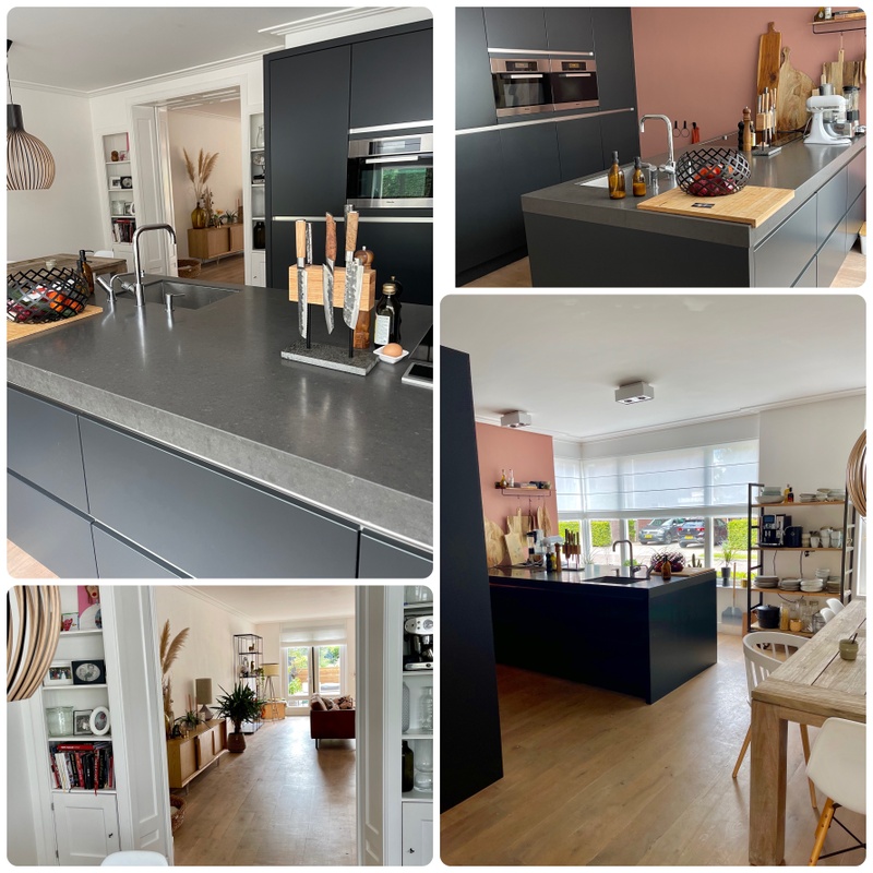

@jowi ik zou de hele wand gebruiken voor de kastenwand, met een inbouw koelvriescombinatie. De nis kan dan breder, en dan kan misschien je spoel die kant op. Overigens vind ik in je huidige ontwerp de nis voor de Senseo erg hoog zitten. Ik zou gaan voor een nis of werkblad op dezelfde hoogte als het eiland. Eventueel kan je nog kijken of je eiland wat langer of breder kan. De tafel kan eventueel los en dan dwars.
Qua kleurstelling: heel mooi die combi van hout, glanswit en rvs!

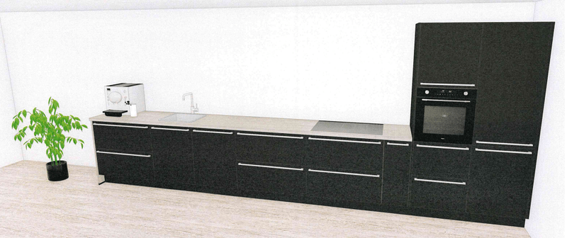

Griffin schreef op zaterdag 18 september 2021 @ 14:50:
Het is zover, ook mijn vrouw en ik willen een nieuwe keuken en zijn een gesprek aangegaan bij Superkeukens. Wij zijn echter nieuw hierin en hebben zijn dus uitgegaan van de expertise van de verkoper en we hebben dus gewoon aangegeven wat we willen (niet het duurste maar ook niet het goedkoopste (hij gaf aan dat ATAG minder was dan ETNA en dat daarboven weer Pilgrim etc zit. Dus Atag hebben we laten liggen en vaak tussen ETNA en Pilgrim gekozen)).
Ik heb nog geen detail tekeningen (deze krijg ik nog in de mail), maar al wel een uitdraai van alles en dit wilde ik alvast even bij jullie neer leggen om te kijken of dit een beetje klopt qua kosten (ook omdat de beste man zei dat ze geen kortingen gaven)...
Ik heb even fotos genomen van de pagina's (makkelijker dan overtypen):
***members only***
Wat vinden jullie van bovenstaande en dan van de prijs (montage zou op ongeveer 1500euro uitkomen). De verkoper zei al dat ze met advieskosten werken van apparatuur, maar hier lees ik juist dat er soms wel eens 20-30-40% korting erop gegeven word. Leent het dan echt om met deze offerte naar een keukenkampioen (zit vlak bij de superkeukens bij ons) of een andere mandemakersgroep te gaan en te kijken wat ze kunnen leveren?
Verder komt er nog ongeveer 2k aan electro kosten bij omdat de meterkast op de schop moet voor kookplaat en wat loodgieterkosten + stuc kosten. (en een nieuwe vloer).
Zou je voldoende ruimte hebben om de hangkasten rechtsboven te plaatsen of komen ze dan voor het raam?
Je hebt nu het meeste werkblad rondom je kookplaat. Ik zou overwegen dit te ruilen met je spoelbak. De meeste voorbereidende werkzaamheden heb je rondom je spoelplek.

Queros schreef op zaterdag 18 september 2021 @ 16:36:
ahhh heb je die keuken gekozen, PRACHTIG. Mijn vrouw vindt het te heftig, maar ik had deze ook uitgezocht. Erg mooi. Ben benieuwd of er achter de kastjes nog ruimte is voor leidingwerk of dat we toch onder de kastjes moeten.
Achter de kasten zit slechts 15mm ruimte dus alles moet ingevreesd worden. Of op een andere manier weggewerkt.
Het is inderdaad best wel een heftige paneel keuze, maar wij zijn er blij mee, hopen dat dat zo blijft (lastiger een vaker schoonmaken). Op den duur hopen we te onthouden wat waar zit maar zo dement zijn we nog niet :+

VChunky schreef op zaterdag 18 september 2021 @ 17:29:
Serieus? Lijkt mij dat dit een misverstand is of een grap?
Je gaat eventueel 15k uitgeven en legt het vertrouwen volledig in een keukenverkoper? Een paar seconden op internet zoeken leert je dat ATAG veel betere apparatuur is dan wat je nu krijgt. In je offerte staat namelijk echt het goedkoopste van het goedkoopste.
Ik zou lekker iets anders gaan zoeken :)
Ik ben er blanco in gegaan en wilde daarna internet open slaan en hier info gaan opvragen.
Dat atag beter is dan etna en dat hij dat andersom zegt ga ik nog wel even navragen want dat vind ik beetje kwalijke zaak. Voelt gelijk sle ht het gesprek wat we hebben gehad...
Alic3 schreef op zaterdag 18 september 2021 @ 17:50:
@Griffin Atag is inderdaad beter dan de andere genoemde merken. Denk ook goed na of je een Selzius kraan wilt hebben. In dit topic staan genoeg redenen om het niet te doen. Bij Keukenkampioen of een andere DMG groep krijg je niet per se een betere keuken voor een betere prijs.
Ik ga ook nog even kijken naar de kraan, nu hebben we een close-in boiler voor warmwater en een waterkoker, dat voldoet ook eigenlijk.
En ergens anders heen gaan vroeg ik mij gewoon af, maar maakt dus niet uit. Ga hier ook nog wel even kijken of een tegenbod op apparatuur kan, vooral gezien het hele atag en etna verhaal.
Dan nog even het hele kast en kookplek verhaal. De kast kan niet naar rechts vanwege het raam. En het spoel deel en kook deel omgooien, het zou kunnen maar zitten we met wat leidingen... We gaan het gewoon meenemen in overwegingen.

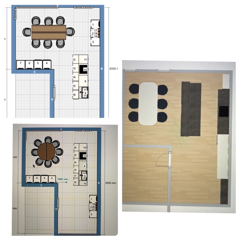

Griffin schreef op zaterdag 18 september 2021 @ 19:37:
Heb je ook een L-opstelling overwogen? Je zou links en voor het raam laag kunnen houden. Spoelbak voor het raam, kookplaat links, werkruimte ertussenin. Rechts van spoelbak kun je vaatwasser plaatsen. Voldoende ruimte houden zodat klep vw naar beneden kan, en dan de rest van de muur vullen met hoge kasten. Uiteraardkan dat ook helemaal gespiegeld (links hoog, rechts laag. Ik zou daarbij vooral kijken naar lichtinval en de wijze waarop de deur opent. Als je binnenkomt, wil je op lage kant kijken.
Ik denk dat je daarmee betere verdeling hebt, en ook meer ruimte (meer hoge kasten).
Edit: ik zie geen deur ingetekend, ruimte lijkt open te blijven? In dat geval zou ik inderdaad hoge kasten links zetten, stukje openlaten voor klep vaatwasser, dan spoelbak, kast de hoek om met boiler, rest lage kasten (met laden).

Toke_gt schreef op zaterdag 18 september 2021 @ 19:49:
We hebben momenteel een L setup en voor het raam de wasbak en rechts daarvan de vw. En dan waar de hoge kasten ingetekend staan, staan nu middelhoge kasten. En naast het linker muurtje staat nu een koelvries combo. Op het huidige moment missen we wat werkruimte en juist met de paralel setup willen we dat proberen te creëeren.
En idd is het aan de onderkant van de tekening een open verbinding naar de eetkamer/woonkamer.

Griffin schreef op zaterdag 18 september 2021 @ 20:38:
Dan zou ik niet aan beide zijden met hoge kasten/bovenkastjes werken. Dat oogt wat benauwd, maar het beperkt ook lichtinval vanuit keuken naar de kamer. (Ik weet uiteraard niet of je dat nodig hebt)
Ik denk dat het prettiger is als je alle hoge kasten zo hoog mogelijk maakt en aan de linkerkant zet. En verder alles laag houdt. Met de L heb je meer werkruimte, schat ik in, maar ik ken uiteraard niet de exacte maten, dus heb een beetje gegokt. (Links 3xhoge kast)
Voorbeeld: Afbeeldingslocatie: https://tweakers.net/i/n2lOLe7uS17UfdMoyuMQAitgoNA=/800x/filters:strip_icc():strip_exif()/f/image/nvUTgvIeQRZfmAB3xkqjzJSK.jpg?f=fotoalbum_large

Toke_gt schreef op zaterdag 18 september 2021 @ 21:38:
Ik denk dat het prettiger is als je alle hoge kasten zo hoog mogelijk maakt en aan de linkerkant zet. En verder alles laag houdt. Met de al heb je meer werkruimte, schat ik in, maar ik ken uiteraard niet de exacte maten, dus heb een beetje gegokt. (Links 3xhoge kast)
Voorbeeld: [Afbeelding]
De maten kloppen aardig (ong 310 bij 230). Dus die opstelling is zeker nog een optie. Ik ga morgen en maandag maar eens even andere zaken bellen om te kijken wanneer we kunnen praten en kijken.

Griffin schreef op zaterdag 18 september 2021 @ 22:15:
We hebben geen haast gelukkig.
Die 60/60 in de hoek kan natuurlijk niet, maar je kunt daar wel een hoekkast met spoelbak en daarnaast een heetwaterboiler plaatsen. Kast is 100, met 20 loze ruimte erachter maar daar heeft @Ladypurple meer verstand van. En anders 60 vw, 60 spoelbakkast, 100/105 hoekkast met carrousel of variant daarop.

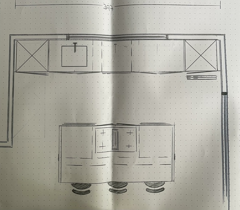

Hallo Tweakers!
Zoals zo velen hier zijn ook wij bezig om een nieuwe keuken uit te zoeken voor ons nieuwe huis. Nu zijn we al bij twee keukenwinkels langs geweest en het tweede ontwerp was naar ons zin. Nu wil ik deze graag delen en jullie reacties krijgen op de indeling en de offerte.
Allereerst de indeling:
- Tegen de muur van 3,97 m komen op de hoeken twee hoge kasten en daartussen een aanrecht. Aanrecht is dus 2,6 m. Links in het aanrecht komt de spoelbak. In het midden van het aanrecht komt de vaatwasser.
In de linker hoge kast een koel-vries combinatie.
In de rechter hoge kast een grote oven (60cm), en een combi-oven (45cm).
De rest zijn allemaal kasten.
- Kookeiland van 2,2m x 1,1m met in het midden een kookplaat met downdraft. Onder de kookplaat een kast (om kosten te besparen). Links en rechts van deze kast komen twee lades (60cm).
Aan de andere kant van het eiland is een bar (40cm diep).
Bovenaanzicht:
Afbeeldingslocatie: https://tweakers.net/i/GyyrPhwlPPBc4QJ9UZJfJhOfb1c=/800x/filters:strip_icc():strip_exif()/f/image/dR0pb3rL1leoV3W6Ihpelz7E.jpg?f=fotoalbum_large
Vooraanzicht aanrecht:
Afbeeldingslocatie: https://tweakers.net/i/89FshGWmpdn06weoAd4qgv1dpWs=/800x/filters:strip_icc():strip_exif()/f/image/IVSjuYlyZLuiDzNcjsmeLSsq.jpg?f=fotoalbum_large
Vooraanzicht eiland:
Afbeeldingslocatie: https://tweakers.net/i/uEt9Q-NT47Hy3HD44DZCGedl8JA=/800x/filters:strip_icc():strip_exif()/f/image/XmkJE9ZDKHpBj3fVpcYAb5Kw.jpg?f=fotoalbum_large
Hieronder de offerte details. Deze is niet gespecificeerd per stuk maar per categorie:
Meubelen (ik weet niet of dit genoeg zegt, maar dit staat op de offerte)
Sieve-542 frontkleur 542 zwart ultramat
Uitvoering lade: RE ProStyle
Deursystem: PBT Motion
Prijs: 11.382
Apparatuur
koelkast: KI86V5SF1 - siemens iQ100
vaatwasser: SN63HX60CN- siemens iQ300
combi-oven: CM876G0b6 - siemens iQ 700
oven: HB875G5B1 - siemens iQ700
inductie-kookplaat: ED731FQ15E - siemens iQ500
Prijs: 6476
(Adviesprijs: 8635)
Blad
Caesarstone Turbine Grey Leather (6313), 4cm dik
2,1m x 1,1 m
2,6m x 0,6m
Prijs: 5434
Accessoires
Spoelbak
Quooker combi+ boiler 3-in-1 (22+FSBLK)
2x Stopcontact in zijkant kookeiland
Prijs: 2472
Montage
Monteren, aansluiten en afvoeren afval
Prijs: 2400
Alles bij elkaar
Totaalprijs: 28164
Korting: 3264
Eindprijs: 24900
Wat is jullie reactie op deze prijs? In eerste instantie kwamen ze met een offerte van 35k, maar ze hebben uit zichzelf de prijs al verlaagd naar 25k (terwijl ons budget 20k is), zonder dat wij hier om gevraagd hadden. Ik heb het gevoel dat hier nog best wel ruimte in zit, als ik de naar de prijs van de appartuur online kijk en naar de kosten van het blad (keukenbladen.shop).
Bovenaanzicht:

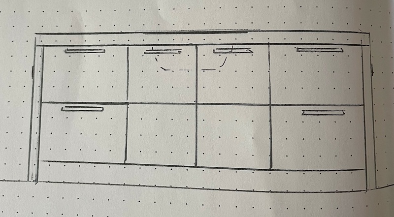

  • Volgens mij betaal je relatief veel voor een keuken met weinig lades. Zoek in dit topic de 'gepinde' posts eens op, en kijk wat daar ongeveer betaald is voor vergelijkbare keukens.
  • Wat betreft de opstelling, volgens mij zou je hier nog wel e.e.a. in kunnen finetunen. De kastdeurtjes aan de spoelkant lijkten nu allemaal een ander formaat wat het nogal onrustig maakt. Met een wand van 3.92cm zou ik kijken of je met 6x60cm kunt uitkomen. Of als je beter gebruikt wilt maken van de ruimte zou ik kiezen om één van de kastjes als lade uit te voeren van 80cm. Kiezen jullie voor dikke zijpanelen rechts van de koelkast en links van de ovens en is dat een bewuste keuze?
  • Onder de kookplaat zou ik altijd een pannenlade toepassen. Wij krijgen een eiland van 200cm en gaan voor 60, 80, 60.
  • Ben persoonijk niet zo'n fan van 'torentjes', wellicht nog overwegen de 'torentjes' te verbinden met bovenkastjes, of met één of twee planken van links tot rechts?
Dit idee had ik ook. Maar de vergelijking tussen keukens vind ik lastig te maken vanwege telkens andere uitvoering van de kasten. De keukenwinkel heeft ons verteld dat de afwerking van de kasten die wij willen in "het dure" segment zit. Is dit ook zo of is dit een truuk om ons meer te laten betalen?
Dit geldt trouwens ook voor het blad. Ze noemde dit "de PC-hoofdstraat-composiet onder de bladen"...
SquareOne schreef op maandag 20 september 2021 @ 12:23:
De spoelkant is nu ingedeeld als volgt: 50 - 50 - 60 - 50 - 50. Hier hebben wij ook mee zitten stoeien. Vooral met de plaatsing van de spoelbak. Deze wil ik eigenlijk in het midden van het aanrecht tegenover het kookgedeelte. Maar dit kwam praktisch niet uit.
We hebben inderdaad bewust voor dikke zijpanelen gekozen omdat wij dit mooier vinden staan.
Thanks voor de tip!

cliniclowntje schreef op maandag 20 september 2021 @ 12:02:
Hallo Tweakers!
Bovenaanzicht:
De prijs is niet heel gek denk ik, vergeleken met onze offertes. Wij hebben minder werkblad en een koffiezetapparaat in plaats van een 2e oven. Wij komen tussen de 22.500 en 25.000 uit. Zie hier voor onze opstelling (ook een achterwand van 4 meter trouwens). Welke keukenboer ben je geweest?

Aangezien ik hier hele goede tips/adviezen gekregen heb, zou ik jullie willen vragen om eens mee te denken over de keuken van m'n zusje. Ze heeft nu een ontwerp liggen, maar ik heb het idee dat de keukenboer de layout vanaf de plattegrond overgenomen heeft zonder na te denken of dit nou echt de beste oplossing voor de ruimte is. Zo vind ik de ongebruikte ruimte links naast de deur zonde, maar dat kan natuurlijk aan mij liggen. Heb m'n zusje al het advies gegeven om bij een volgende offerte aanvraag de plattegrond zonder ingetekende keuken aan te leveren om zo de ontwerper niet te sturen.
Hebben jullie nog leuke ideeën qua inrichting? Dan gaat het dus puur om vorm, kasten, enz. Het betreft een renovatie van een woning, de locaties van de bestaande en nieuwe muren staan aardig vast. Deuren (zoals bijvoorbeeld vanuit keuken naar de hal) zouden in theorie verplaatst kunnen worden. Dat brengt dan natuurlijk wel extra kosten met zich mee.
Erg benieuwd of jullie nog interessante indelingen hebben!
De ruimte linksboven is trouwens de bijkeuken, midden boven (schuifdeuren) is de woonkamer.
Zusje
Afbeeldingslocatie: https://tweakers.net/i/BmOVLiiJdapQB1FEOqyLaJ2H_1I=/100x75/filters:strip_exif()/f/image/0JoZF5QKZ3N0N2xROcn5rK1S.png?f=fotoalbum_smallAfbeeldingslocatie: https://tweakers.net/i/ElALoBjgS5BjPQ7ZFaaE9VEV0sY=/100x75/filters:strip_icc():strip_exif()/f/image/qRsu2WJDwgcfbeQkcR7hyhWt.jpg?f=fotoalbum_smallAfbeeldingslocatie: https://tweakers.net/i/QdH14hcen9trUj4QSsbBAmUCWlc=/100x75/filters:strip_icc():strip_exif()/f/image/ilQze59AWQ9kLsO73Shn1T2W.jpg?f=fotoalbum_small
[ Voor 4% gewijzigd door Niek_ op 22-09-2021 07:27 ]
  • Toke_gt
  • Registratie: Juni 2021
  • Laatst online: 22:21
Toke_gt
Niek_ schreef op woensdag 22 september 2021 @ 07:24:
Jouw indruk klopt, lijkt mij. Keukenboer is uitgegaan van bestaande/geplande aansluitingen. Dus inderdaad goed plan om blanco plattegrond als uitgangspunt mee te geven bij vlg afspraak. Wel zou ik je zus vragen wat haar prio’s zijn. Waar wil ze straks een eettafel plaatsen? Wil ze koken en spoelen op het eiland, vindt ze het leuk een soort koffiecorner te creëren? Is een eiland een voorwaarde of gewoon een optie? Nog wat andere vragen: komen er openslaande deuren naar buiten, is het een raam tot op de grond of tot ‘aanrechthoogte’?
Verder, wat voor mij echt een no go zou zijn, is de kookplaat pal achter de deur. Je wilt daar echt niet staan met een hete pan in je handen als iemand in al zijn enthousiasme de deur open gooit. Dat is echt vragen om moeilijkheden. Als ik het goed zie, kom je daar het huis binnen en dan wil je niet meteen ergens tegenaan lopen.
  • c-nan
  • Laatst online: 05:23
Zusje
Ik zou denk ik de 60cm oven omwisselen van plek met de 45cm oven, maar dat kan ook door mijn lengte komen :P
De hogere/grotere oven onder en de 45 cm oven boven lijkt mij praktischer?
EU DNS: 86.54.11.100
  • Niek_
  • Laatst online: 27-11 15:01
Toke_gt schreef op woensdag 22 september 2021 @ 08:24:
Waar wil je straks de eettafel plaatsen?
- We vinden het leuk om de eettafel in de aanbouw te plaatsen waar een hoge punt op komt die open blijft aan de binnenkant. Wij denken dat dit een mooi effect geeft. Tenzij er een heel ander tof idee bestaat😊
Wil je koken en spoelen op het eiland?
- Is geen must, maar we dachten dat het praktisch was. Dat je niet met natte handen of een pan oid over de vloer heen moet?
Vindt je het leuk een soort koffiecorner te creëren?
- Ja!
- We vinden een eiland erg tof! Ook met het idee van tegels aan de achterkant (zijde waar je niet staat) en dat het dan het middelpunt van het huis is. Moeten wel eerlijk zeggen dat we een andere opstelling ook nog niet bedacht hebben
Is het aan de voorzijde een raam tot op de grond of tot ‘aanrechthoogte’?
- Het raam is lager dan aanrechthoogte; ongeveer 50cm of wat hoger
Denk zelf dat die tegels op de achterkant van het eiland de functionaliteit beperken. Als je dan een eiland hebt dat dieper dan 60cm is, ga je opbergruimte missen aan de zijde van de eetkamer. Denk zelf dat een eiland minstens 100cm moet zijn om prettig te gebruiken. Dan zou ze 40cm loze ruimte overhouden. Of je zou tegels op ladefronten moeten lijmen maar dat wordt heel ingewikkeld denk ik.
c-nan schreef op woensdag 22 september 2021 @ 08:48:
Dan komt de onderzijde van die 45cm wel weer 15cm hoger. Weet niet of dat handig is. Zou zelf 2 ovens naast elkaar in de hoge kasten links doen. Zit je alleen met de ruimte tussen deur en kasten.
[ Voor 9% gewijzigd door Niek_ op 22-09-2021 09:07 ]

Zelf heb ik ooit deze keuken gezien waar ik wel van onder de indruk was. Je zou een grote kastenwand kunnen maken om de deur heen en dan een mooie glazen (taatsdeur) vanuit de hal integreren in de kastenwand. In het voorbeeld zit een dubbele deur maar kan natuurlijk ook als enkele deur worden uitgevoerd.
Afbeeldingslocatie: https://tweakers.net/i/m1O394aC5fUfIOUk4y2a-I2wwa4=/full-fit-in/4920x3264/filters:max_bytes(3145728):no_upscale():strip_icc():fill(white):strip_exif()/f/image/M11jp2rXHm8Z3X6mW5Vb09kd.jpg?f=user_large
  • Alic3
  • Registratie: Juli 2020
  • Laatst online: 05-07-2024
@SquareOne Exact die opstelling zag ik bij Mandemakers in Amersfoort. Wellicht staat ie ook nog bij andere filialen. Ik vond het wel een mooie opstelling als je er de ruimte voor hebt. Je pan afgieten lijkt me wel ietsje minder praktisch bij nader inzien.
  • SquareOne
SquareOne
Alic3 schreef op woensdag 22 september 2021 @ 10:49:
Daar heb ik 'm ook gezien (plaatje is een beetje gephotoshopt door Mandemakers). Los eiland zou ik niet snel doen in de keuken van de vraagsteller, ging om de kastenwand :)
[ Voor 5% gewijzigd door SquareOne op 22-09-2021 11:06 ]

Na veel meelezen en kennis opdoen deel ik ook graag onze nieuw aangeschafte keuken. We hebben recent een klushuis gekocht dat we op het moment volledig renoveren. Daarbij komt er ook een aanbouw van 4,30m breed en 5,30m diep (binnenmaten 4x5) bij het huis aan. Hiervoor hebben we de onderstaande keuken besteld bij Reddy keukens!
Onderstaand de schets van Reddy + de ruimte die we straks hebben. Op het moment is er een tafel van 235cmx100cm ingetekend. De huidige keuken is de smalle ruimte waar de hoge kasten ingetekend zijn. We maken hem een stukje groter.
Afbeeldingslocatie: https://tweakers.net/i/iA0gr8jr-2vqxrgUU7tn5NSVOIQ=/800x/filters:strip_exif()/f/image/wK4YO4oqeyTTph7UIEaxU97d.png?f=fotoalbum_large
Afbeeldingslocatie: https://tweakers.net/i/h_ZJAyj6iPYlWPs4it-rZaY-Hok=/full-fit-in/4000x4000/filters:no_upscale():fill(white):strip_exif()/f/image/pGMgd4uJHInbBMeReO1Ylsse.png?f=user_large
Afbeeldingslocatie: https://tweakers.net/i/OsgvkwfYWHqaztUeR76-yF5BgGE=/full-fit-in/4000x4000/filters:no_upscale():fill(white):strip_exif()/f/image/rtg7zPMIXCosOt4H67iPe4lC.png?f=user_large
Gedurende het proces zijn we bij diverse keukenzaken langs geweest (Voortman, Adee en Reddy) en bij Reddy hadden we het beste gevoel. Goede hulp en bovendien veruit de scherpste prijs. We komen uit op EUR 9400 inclusief montage.
Qua apparatuur gaan we voor Pelgrim, onderstaand lijstje:
- Inductie kookplaat met afzuiging: IKR4082F
- Grote oven met magnetron functie (72 liter): COM316GLS
- XL vaatwasser: GVW320XL
- Koel/vries: PCS24178L
We hadden natuurlijk een aantal wensen en eisen voor onze keuken. Op het moment hebben we in onze huidige woning een kleine keuken en na een aantal jaar gebruik komen we tot onderstaand wensenlijstje voor een nieuwe keuken. Naast de grote leefkeuken gericht op de tuin, dat was een hele grote wens gezien we het prettig vinden om in de keuken te zitten en we van tuinieren houden.
- Veel lades, want handig.
- Meer werkblad dan wat we nu hebben (80cm).
- Apothekerskast
- Ruimte om bakspullen op te bergen bij de oven.
- Grote vaatwasser
- Kookplaat met afzuiging
Al onze wensen hebben we kunnen realiseren in deze keuken en we zijn er erg blij mee. De grote lades worden 90cm per stuk, de lades onder de oven worden 60cm. Straks hebben we bovendien fors meer werkruimte dan wat we nu hebben. Het blad tussen de kookplaat en de spoelbak wordt ruim 150cm en het stuk naast de spoelbak wordt nog eens 90cm. De kleur van de kasten is gelakt grafiet zwart, de kraan is in RVS, net als de grepen. Plaatsing staat nu gepland voor 18 december, maar dat verzetten we waarschijnlijk naar januari. Tot die tijd is het huis nog wel een bouwput en we willen niet dat de nieuwe keuken als werkbank gebruikt gaat worden door werkvolk.

Insert12 schreef op woensdag 22 september 2021 @ 14:40:
- Apothekerskast
- Grote vaatwasser
Dit is ietsjes meer ruimte dan dat wij nu hebben (2 lades van 60 extra). Uiteindelijk hebben we een hele extra wandkast erbij moeten doen. Weet je zeker dat er niet een derde hoge kast bij wilt? Servieskast?
  • Insert12
LaTiNo156 schreef op woensdag 22 september 2021 @ 15:18:
Die extra hoge kast hadden we in eerste instantie ingetekend en uiteindelijk weg gehaald. We hebben in de lade onder de koffiemachine nog een extra besteklade zonder bestekinleg. Daar pakken we de glazen en kopjes in. We hebben heel erg veel extra bergruimte in de keuken straks (tov nu) en verwachten het er meer dan prima mee te redden.
Wel zitten we nog te denken aan iets aan de wand (zo iets als dit), maar dat is voor later. Eerst het huis en de keuken leren kennen.
- Apothekerskast
- Grote vaatwasser
Dat is dan 90/60/60/90/90/20/60/60? Het oogt voor mij wat onrustig.
En een 3e hoge kast kan ik me ook goed voorstellen. Heb je voor alles wat je nu in je keuken hebt aan spullen, een plekje in de nieuwe keuken?
Product manager overdag | Maker ook overdag | Slaper in de nacht
  • Alic3
Het oogt inderdaad wat onrustig, ook door de verschillende afmetingen van de grepen. Het helpt denk ik al als je één soort greep kiest ipv een greep op maat per kast. En hoeveel heb je nou echt aan dat kastje van 20cm?Maak daar ook 60 of een hoge kast van. Dan is het ook wat meer in balans ipv een lang laag gedeelde en een klein hoog gedeelte.
  • Insert12
Karp schreef op woensdag 22 september 2021 @ 15:44:
De apothekerskast is 30cm breed. Verdere maten kloppen. Wat vind je onrustig ogen?
Voor alle spullen in onze huidige keuken + voorraadkast hebben we plek in de nieuwe keuken. We zaten in eerste instantie met name met de bakspullen, maar daar hebben we nu een plek voor gevonden in de lades onder de oven.
Alic3 schreef op woensdag 22 september 2021 @ 15:55:
Ik kan me vinden in je opmerkingen. Voor het oog was het inderdaad beter geweest om één maat greep te nemen of om voor greeploos te gaan. Hier hebben we bewust voor een wat praktischer benadering gekozen, we vinden het namelijk prettig om lades over de hele breedte aan te kunnen pakken. Greeploos vonden we niet prettig en dan kom je al gauw uit op een brede greep.
We hebben voor ogen om het kastje van 30cm te gebruiken voor kruiden en ander keukengerei. Qua balans, ja eens. De keuken is anderhalve maand geleden besteld en we hebben de derde hoge kast uiteindelijk uit de offerte gehaald. Vriendin had een doorslag gevende reden om me te overtuigen om die kast weg te halen, wat het was weet ik zo even niet meer.
