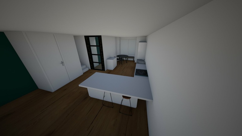

Stalensnuitje schreef op donderdag 26 augustus 2021 @ 14:31:
Voor de duidelijkheid: we hebben nu nog een hoekkeuken die we na het uitbouwen van de achtergevel (vandaar de stukjes draagmuur die nog naar binnen steken) nog even hebben laten staan om een beetje feeling te krijgen bij de ruimte.
Ik ben benieuwd welke indeling jullie zouden kiezen (of nog heel iets anders natuurlijk) en waarom ;)
Wat komt er in het deel van de uitbouw waar de deur is? Als het antwoord ‘niets’ is, zou je het schierland uit optie 1 ook bij het wandje dwars op de muur kunnen laten beginnen. En dan eventueel de bar niet op de kopse kant maar aan de raam kan van het eiland? Dan heb je meer ruimte in de keuken om te werken dan bij optie 2 en idd dichter bij elkaar dan in optie 3 (vooral als daar dan koelkast en oven in komen. Dat wil je echt niet zover uit elkaar).
  • Stalensnuitje
  • Laatst online: 27-11 21:28
Toke_gt schreef op donderdag 26 augustus 2021 @ 15:37:
Nu staat daar nog de vriezer, die hoeft van mij niet per se daar weg. Als je het schiereiland pas bij dat muurtje laat beginnen heb je dus een afstand van 2,20m tot de kasten, lijkt me zelf heel veel. Bovendien heb je dan een behoorlijke blinde vlek achter dat muurtje (bijna 70cm diep), lijkt me ook vreemd.
V.w.b. bar aan de raamkant: dat is zoals ik nu bij optie 2 had ingetekend.

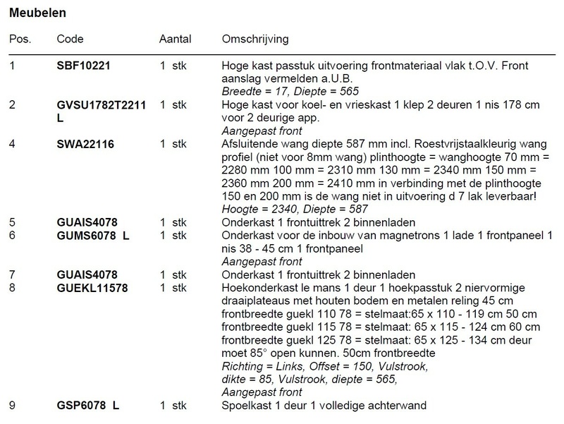

Ik lees al een tijdje mee en heb inmiddels heel veel informatie uit dit forum kunnen halen.
Onze huidige keuken is meer dan 25 jaar oud en aan vervanging toe. Deze maand hebben wij dan ook de eerste gesprekken gevoerd met een aantal keukenboeren. De eerste offertes zijn al binnen.
Eén van de leveranciers biedt een Artego keuken aan. Het betreft een greeploze keuken in hoogglans wit. Over dit keukenmerk kan ik relatief weinig terugvinden. Heeft iemand ervaring met dit merk? Hoe is de kwaliteit in vergelijking met de andere merken (o.a. uit de openingspost)?

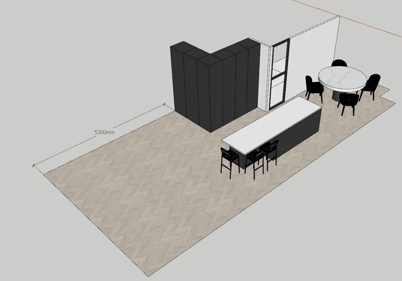

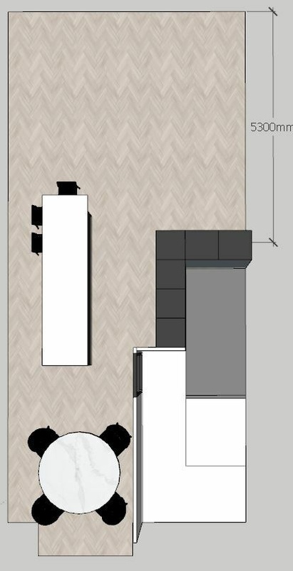

Zo, eerste bezoekje zit erop. We hebben het eigenlijk alleen nog maar over opties, wensen en indelingen gehad, tekeningen, offerte etc. volgt allemaal nog. Maar aangezien hier ook altijd goed wordt meegedacht over de indeling ben ik ook wel beniewd naar jullie kijk op de mogelijkheden.
Optie 1
In de basis nog steeds een hoek, maar met toevoeging van een "schiereiland" die dan voor koken gebruikt zou worden en een stukje bar aan het einde. Tegen de wand dan twee hoge kasten (1x hoge koelkast, 1x met oven):
Optie 2
Het verbindingsstuk weglaten en in plaats daarvan het deel tegen de muur als volledige kastenwand (4x hoog, wederom 1 met koelkast en 1 met oven). Barretje zou dan ws. tegenover het kookgedeelte komen:
Ik was trouwens geneigd om het spoelen meer richting de bar te doen ipv het koken, gevoelsmatig sta ik daar vaker (al kan dat ook komen omdat ik vaker de afwas doe dan kook :+ )
Er was ook nog een optie 3:
De hoek min of meer zo laten als 'ie nu is, maar dan in de uitbouw nog een stuk te maken dat als een soort koffiebar en extra opbergruimte zou kunnen dienen. Lekker out of the box, maar ik denk dat me dat toch een beetje te ver uit elkaar ligt.
idee als volgt: hoge kasten op het 280 cm muur deel. ter plaatse van het 250 cm deel (trapzijde) koffiehoek. volgens mij blijft in het deel tussen de 50 cm nis en de pui aan de achterzijde dan nog mooi ruimte voor een groot (schier)eiland met spoelen en koken. Of alleen koken en het spoelen ook aan de trapkant.
Bij een inwendige breedte van 580 cm is er dan nog ruimte voor een lange eettafel tussen het eiland en de muur. in de nis van 264 cm eventueel een leuke bank om de tafel aan te zetten

Korpushoogte is 78 cm. Ik heb enkele screenshots uit de offerte bijgesloten. Misschien zeggen de gebruikte codes je iets?Afbeeldingslocatie: https://tweakers.net/i/sfH-F_PAB6NUR_3ixwhDQzWX-Xo=/full-fit-in/4920x3264/filters:max_bytes(3145728):no_upscale():strip_icc():fill(white):strip_exif()/f/image/t8iIk6Pb7kqyJn9lt3l8a4hs.jpg?f=user_largeAfbeeldingslocatie: https://tweakers.net/i/pY2mfL6qNn2lghSMsJUrOCKZa2A=/800x/filters:strip_icc():strip_exif()/f/image/89AyjXLu01GgyxgaUR7Q4RNH.jpg?f=fotoalbum_largeAfbeeldingslocatie: https://tweakers.net/i/muY0CvqPVAepZSOFQlFYZ1Kislo=/800x/filters:strip_icc():strip_exif()/f/image/MDbii9ElRPnwR2taNZQyD2bR.jpg?f=fotoalbum_large

Korpushoogte is 78 cm. Ik heb enkele screenshots uit de offerte bijgesloten. Misschien zeggen de gebruikte codes je iets?[Afbeelding][Afbeelding][Afbeelding]
In korpushoogte wint Artego het iig van de prijsconcurrentie.
Hoe voelt het merk aan? Al eens gekeken? Je zou @Kapitein Merijn eens kunnen vragen, maar die zit ooo voornamelijk in een hoger segment denk ik. Ik schat Artego wat lager in, maar misschien zit ik er naast hoor?

In de showroom ziet het merk er prima uit, maar ik heb als leek heel weinig referentie. Daarnaast vind ik belangrijk hoe de kwaliteit na 10 jaar is. Ik heb geen flauw idee.
Het betreft een hoekkeuken van 270 x 240 cm met 1 hoge kast. Daarnaast een apart meubel van 100 x 37 cm, ook met een werkblad. Werkbladen zijn van keramiek. Alle apparatuur is van Siemens. Daarnaast ook een Quooker. Kraan en apparaten kosten bij Bemmel en Kroon € 7.330. Offerte van de keukenboer is € 23.250. Daar schrokken wij erg van voor zo'n relatief simpele keuken.
Mocht Artego in het hoge segment zitten, is de prijs misschien verklaarbaar. Ik vind het heel veel geld.
Afbeeldingslocatie: https://tweakers.net/i/k-xJG23mdvBYoJStXuaSQWmk2ec=/full-fit-in/4920x3264/filters:max_bytes(3145728):no_upscale():strip_icc():fill(white):strip_exif()/f/image/yFYxTCD2Gt1p6YIrhekE8qUi.jpg?f=user_large

HansvanderHelm schreef op donderdag 26 augustus 2021 @ 23:51:
Allejezus, wat een geld. Ga alsjeblieft naar een andere zaak!
Er is wel wat over te vinden https://www.artego-kueche...urinrichting/#schuifladen
Zit biiv. Blum tandembox in en heeft ook half raster. Zou voort komen uit hobby küchen. Verouderde info ..https://www.kuechen-forum.de/kuechenhersteller/search-results/?cat=19&filter=719&jr_kuechenhersteller=artego-kuechen&order=rdate&query=all&usematch=1
Voor dit geld kan je heel andere dingen uitzoeken.

Weet iemand of er ergens keukenbladen van >5m worden gemaakt?
Alternatief dat ik nu voor me zie is zelf een blad (laten) gieten.
Anders blijft er altijd een naad ergens zichtbaar, toch? Lijkt me erg zonde.
Gewenste bladlengte is ca. 525cm.

Daikirai schreef op vrijdag 27 augustus 2021 @ 11:06:
Balsa beton, beton light en rvs zijn jouw opties. Komen wel in meerdere delen, maar worden ter plaatsen aan elkaar gelast.
Keramiek KAN ook. Maar dan moet je de verkoper heel goed weten te overtuigen. Het is enorm kwetsbaar om daar een verbinding dicht te smeren.

mabit_ schreef op woensdag 25 augustus 2021 @ 23:52:
Thanks voor je uitgebreide reactie! Je hebt inderdaad aardig wat vraagtekens aangestipt die wij ook al hadden!
Ik heb in Floorplanner even een nieuwe render gemaakt; waarbij we eea verschoven hebben (ijskast, hoge kasten) en tevens het spoeleiland in een werkeiland omgetoverd!
Moet zeggen dat ik daar al een beter gevoel bij heb!
(Let even niet op de kleur / indeling van de hoge kasten, die kreeg ik helaas niet fatsoenlijk uit Floorplanner)
Dit ziet er inderdaad veel beter uit. Lijkt ook veel meer open door wat kleine wijzigingen.

Vandaag een offerte laten maken, uiteindelijk uitgekomen op een Nobilia greeploze keuken. Hoogglanswit en leisteengrijs. Werkblad is 2cm graniet, inbouwapparatuur is van Junker en Progress ('B'-merken van Siemens en AEG). Behalve die oven die is van Bosch. 50cm spoelbak en een 178cm koelkast, inductie kookplaat en inbouw afzuigunit. en een Combi Quooker. 2 ladeblokken met binnenlade.
Gelijk ook een bijkeuken laten uitrekenen met 3 hoge kasten waarvan 1 hoge kast met uitreklades en 1 met een 178cm vriezer. zelfde graniet op de bijkeuken
Afbeeldingslocatie: https://tweakers.net/i/_GyaAQ_5RI6nsMt9UUSQsej2bZ8=/full-fit-in/4000x4000/filters:no_upscale():fill(white):strip_exif()/f/image/kX4SAwIS8o0dKAkBhcSguXjn.png?f=user_large
Afbeeldingslocatie: https://tweakers.net/i/jLarwTVXOo_UL1DLZNbwz9YWk30=/full-fit-in/4000x4000/filters:no_upscale():fill(white):strip_exif()/f/image/6Mh6zOBmYT38wJkqkKWbGoPA.png?f=user_large
bijkeuken:
Afbeeldingslocatie: https://tweakers.net/i/NAP8TTJ5n4Q-wZ7-lX8bjIa7yV4=/full-fit-in/4000x4000/filters:no_upscale():fill(white):strip_exif()/f/image/WhluID2wzp3yAxUGY9vSCgvK.png?f=user_large
Prijs voor de keuken is 12.250,- ex montage en de bijkeuken incl vriezer, excl montage kost 3000,-
Montage voor beide keukens incl. de koof is 1750 maar dat is nog excl. installatie werk electra/water/afvoer.
zijn nog een paar dingen die we willen aanpassen, 178cm vriezer lijkt me overdreven, 88cm onderbouw met 4 lades moet ook voldoende zijn, dan heb ik liever extra kastruimte. Daarnaast is het misschien leuk om het beton grijs ook in de bijkeuken terug te laten komen maar bij 3 hoge kasten is dat misschien wat teveel grijs. Misschien dat we ook gaan voor een 88cm vriezer en dan 1 hoge kast minder.
Verder zag ik op de offerte dat het hooglans wit een foliefront is en ik twijfel of dat verstandig is. Wellicht dat we die moeten upgraden naar lak of moeten kijken welke kunststof opties er zijn.

Wat een mooie ruime woning is dat zeg! zeker met je aanbouw heb je heel erg veel ruimte zo in je woonkamer/keuken. Ik vind je ontwerp zeker niet verkeerd, ik vraag me alleen wel af of het niet een beetje geprak wordt in je erker om daar nog een tafel in te "prakken" en daarnaast dan ook nog een koffiecorner?
Ik zie dat niet zo goed in hoe je aan je eettafel gaat zitten.
Het jammere aan je erker is dat hij niet heel symmetrisch in het midden zit van de ruimte naast de hal. Hierdoor wordt het je een beetje onmogelijk gemaakt iets in het midden te plaatsen en nog genoeg loopruimte over te houden.
Ik weet niet of jullie van de kookeilanden zijn en hoeveel waarde je hecht aan je trapkast maar misschien is zoiets een idee?
Afbeeldingslocatie: https://tweakers.net/i/InMD9NqirT5HHb9f_n7itGUcKmg=/800x/filters:strip_icc():strip_exif()/f/image/D9wkUu0icTgsYHBSQ5VFOqYR.jpg?f=fotoalbum_large
Afbeeldingslocatie: https://tweakers.net/i/1b_OEvnzwDWaEvB6wDTGoa-4fxg=/x800/filters:strip_icc():strip_exif()/f/image/BhImBvSqKA5wkdwhK0TyOStV.jpg?f=fotoalbum_large
Ook hier zit je aan onpraktischheden maar misschien even heel iets anders voor de inspiratie :)
Zou hou je wel de doorlopende hal alleen met de deur een kwartslag gedraait. We hebben zelf gewoond in een woning met opentrap naar boven. Nooit heel veel last van gehad maar wij hadden geen rekening te hoeven houden met kinderen, maar als mijn vriend een potje call of duty speelde op de PS4 damn, dan hoorde ik de knallen ook in de slaapkamer :9

Leuk bedacht! Het opofferen van de trapkast is een idee waar ik nog niet aan had gedacht. Ben zelf wel gecharmeerd van jouw opstelling maar mijn partner heeft liever de keuken nog een beetje gescheiden van de woonkamer.
Over de hal/entree zijn we er nu wel uit, blijft verlengd (wat de standaard is in ons project).
Verder kom ik na wat puzzelen tot een tussenoplossing: 2 hoge kasten naar de overkant met daarnaast nog een lage kast/nis. Boven de spoelkant komt een bovenkast ivm 1 hoge kast die wegvalt. Ruimte wat overblijft tussen beide kanten is 1.8m. Zo houden we ruimte genoeg aan de voorzijde.
Afbeeldingslocatie: https://tweakers.net/i/0hryvbZQpCFaHwQNkU81Cv2izwU=/232x232/filters:strip_icc():strip_exif()/f/image/CvtastReFI9RJ4hDsrjkuBXg.jpg?f=fotoalbum_tileAfbeeldingslocatie: https://tweakers.net/i/As-9fta4dXWrzw3FlMFo6WjuZ64=/232x232/filters:strip_icc():strip_exif()/f/image/s6M46nMtxtGgxECx82fCLCfV.jpg?f=fotoalbum_tile
Het is even extra lastig omdat wij deze week onze keuzes moeten doorgeven. We dacht er redelijk over uit te zijn maar schieten toch zo weer in de (keuze)stress. Leuk he :)

Leuke oplossing zo!
Kijk nog wel even goed naar de lichtinval. Door die hoge kasten komt er minder licht binnen. Dat is op zich niet erg, maar wel als deze zijde van het huis op zuid (zuidoost of zuidwest) ligt. Je krijgt vanaf de andere kant weinig zonlicht binnen (zeker in winter), dat is het nadeel van lange kamer (tenzij daar lichtstraatje of zo in komt?).

@MintyDoerak
Dankjewel! Ik vind jullie tussenoplossing echt heel goed passen in combinatie met de ruimte zo :D heb je de ruimte bij je eettafel en evengoed een grote keuken met genoeg werkruimte en beweegruimte.

@MintyDoerak Ik denk dat het erg krap wordt in die erker en rondom de eettafel. Zou in je plannen dan ook wel rekening houden met de optie om dit uiteindelijk anders in te kunnen delen. Ook van de hoge kasten aan de halzijde zou ik zelf niet zo gecharmeerd zijn i.v.m. de zichtlijn en ik zou zorgen hebben over de lichtinval.
Nog wat mogelijke alternatieven:
Als de indeling van het huis gelijk moet blijven dan zou ik puur op de plattegrond zeggen: maak een mooie ruime parallelopstelling richting de erker en dan een eettafel ca. op de plek waar nu het schiereiland ingetekend staat.
Als er per se een eiland in moet zou ik geneigd zijn om woonkamer en keuken te wisselen.
  • Scuderia110
@MintyDoerak Zo op tekening lijkt het me ook extreem krap bij de eettafel.

SquareOne schreef op zaterdag 28 augustus 2021 @ 11:13:
Plaatjes werken makkelijker :)
Ik heb even wat in elkaar proberen te zetten in een online keukenplanner voor het idee.
Afbeeldingslocatie: https://tweakers.net/i/XAelrQRMZsOx2eqG4goC9qNFye8=/234x176/filters:strip_icc():strip_exif()/f/image/HVqo958c1sv0JkCWCPQFBoGr.jpg?f=fotoalbum_medium
Afbeeldingslocatie: https://tweakers.net/i/qDI1doru0J4JEmw-WB2cGC-v_eQ=/234x176/filters:strip_icc():strip_exif()/f/image/dQX5gYuAz8NgUlvEVnmuExWy.jpg?f=fotoalbum_medium
Afbeeldingslocatie: https://tweakers.net/i/mJc89UMtlK_H3aV0nccQA6HAQq4=/234x176/filters:strip_icc():strip_exif()/f/image/ia1gerduScIKPcbKSCpi4MlQ.jpg?f=fotoalbum_medium
Afbeeldingslocatie: https://tweakers.net/i/YMKxgNFmM45_bMfIMfhZTeJWD8s=/234x176/filters:strip_icc():strip_exif()/f/image/nB2jzeiSptUG0p6JsyzdL2Mf.jpg?f=fotoalbum_medium
Met name de 2 ramen in de hoek zijn vrij lastig. Onderzijde van deze kozijnen zitten onder hoogte keukenblad. We willen in de hoek daar wel een blad maken, zelfde als het keukenblad. Om koffiezetapparaat kwijt te kunnen enzo.
Voor het beeld nog even een foto van de huidige keuken.
Afbeeldingslocatie: https://tweakers.net/i/FzRSdOMDwndTYRmyOrmZ287ZROA=/234x176/filters:strip_icc():strip_exif()/f/image/4bhrbbFwXmpPywec3r9ghvqi.jpg?f=fotoalbum_medium
[ Voor 15% gewijzigd door BeaM-R op 29-08-2021 20:17 ]
