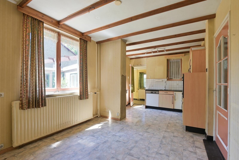

Goed om te horen! De ruimte heeft momenteel een super onhandige indeling; er staat een schouw midden in de keuken. Besloten om die er als eerste uit te halen. Een prettige indeling zou hiermee anders een 'uitdaging' gaan worden, maar denk dat het zo toch aardig gaat lukken.
Misschien grappig om de huidige staat nog even te laten zien.. :F
Afbeeldingslocatie: https://tweakers.net/i/x7ZWHubTaRaS4xq3dVgukzeVGR8=/800x/filters:strip_icc():strip_exif()/f/image/kNYV8RNr0RiBPOtW1pSrMzSL.jpg?f=fotoalbum_large
Denk dat we inderdaad voor werkbladafzuiging moeten gaan in deze. Volledig strak.

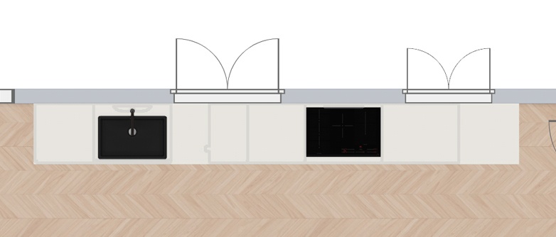

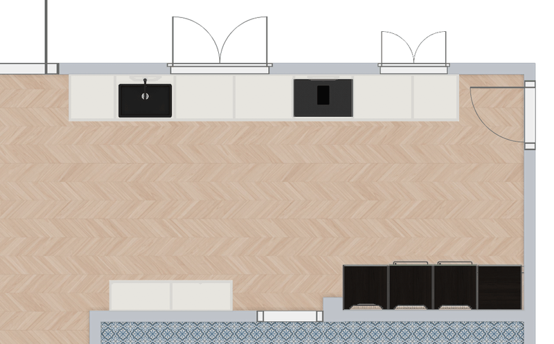

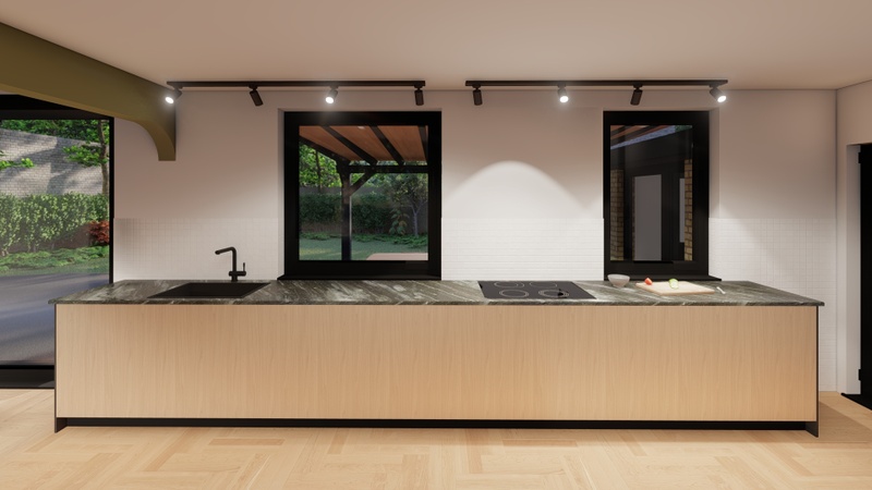

Daikirai schreef op maandag 23 augustus 2021 @ 22:21:
Ook wij zijn voorzichtig aan het plannen voor de plaatsing van een keuken in onze kluswoning.
Hoor graag of jullie input hebben! Met name potentiele pijnpunten..
Wilde ideeën zijn ook zeker welkom, alles is eigenlijk nog mogelijk in de ruimte! :)
Wat een prachtige keuken! Ik heb ook een lange rechte keuken (4m) met aan een kant allen maar werkblad. Zo fijn werken!
Wat me opvalt in jouw ontwerp is dat kookplaat en spoelbak relatief dicht op elkaar zitten. Lijkt misschien zo op het plaatje, maar daar zou ik juist zoveel mogelijk werkruimte tussen willen hebben.
Volgorde lijkt me prima, je zou nog kunnen kijken of het handig is om helemaal te spiegelen, omdat je vaatwasser anders de deur naar bijkeuken blokkeert (?). Staat tegenover dat vaatwasser in de buurt van je kasten juist weer heel fijn is bij het uitruimen ervan.
Mocht je twijfelen over de bergruimte (?) dan zou je een lage kastenwand kunnen plaatsen waar je nu het losse wandkastje hebt. Met daarop je koffiemachine. Extra ruimte, servies dichtbij eettafel en zo’n aparte koffiehoek; ik kan het je echt aanraden.
Aanvulling: zo’n lang leeg aanrechtblad is voor pubers in the house wel een regelrechte aanmoediging om al het gehamsterde serviesgoed in een keer in de volle breedte te deponeren. #opvoeddiscipline
8)7
[ Voor 8% gewijzigd door Toke_gt op 24-08-2021 12:56 ]

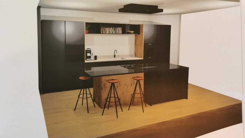

Hallo allemaal,
Ik ben er in gestonken... Ik heb een Hacker Systemat keuken gekocht bij de keukenkampioen.
Wie zijn wij?
Een gezinnetje die gaat verhuizen naar een nieuwbouwwoning, waar dus nog een keuken (en al het andere) voor moet worden gekocht.
Waarom keukenkampioen?
Thuis hebben we nu ook een keukenkampioen keuken, maar of het nou een pronorm of hacker is weet ik niet. We zijn er in ieder geval wel tevreden mee. Vandaar ook weer deze trip naar de keukenkampioen (alleen toen wist ik nog niet dat je daar belazerd wordt).
Overigens werd ik ook nog eens opgejaagd door de aannemer en ik binnen een week een leidingsschema moest aanleveren. En de keukenkampioen (zo slim als ze zijn) wilde die niet geven zonder een handtekening (daar voel ik me dus best k*t over).
De Offerte
Enieweej, omdat we daar als familie al 6 keukens (voor 6 gezinnen) hebben gekocht kon de vestigingsmanager ons een goed aanbod doen. Namelijk op de gehele keuken ca. 45% korting.
Dit is de (getekende) offerte.
Front:
Kashmir Ultramat met grepen (gaan we zeer waarschijnlijk nog aanpassen)
Andere features:
* Beide uiteinden een wang tbv onderkast tot vloer
* 1x Le Mans hoekkast
* Meenemers voor binnenlades
* Lades met glas
* spoelbak (black line) 54 cm geintegreerd (inleg) (SPBK0009)
* bovenkast spotjes
* 36L afvalemmer
Apparatuur:
* Siemens IQ300 koelkast nis 178 cm (KI81RVFF0)
* Siemens IQ500 Vriezer nis 178 cm (GI81NACF0)
* Siemens IQ700 esspressomachine (CT836LEB6)
* Siemens IQ700 Oven (HB835GTB1)
* Bora Pure (PURU)
* Siemens IQ700 warmhoudlade (BI630CNS1)
* Siemens IQ300 vaatwasser (SNB836X00AE)
* Quooker Fusion 3in1 Zwart (3FRBLK)
Werkblad & achterwand:
* Composiet 40 mm Molino
* Achterwand 12 mm hoog=59cm (tot bovenkasten), volledig rondom keuken
Prijs: €22.221,00 (incl. montage)

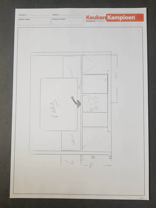

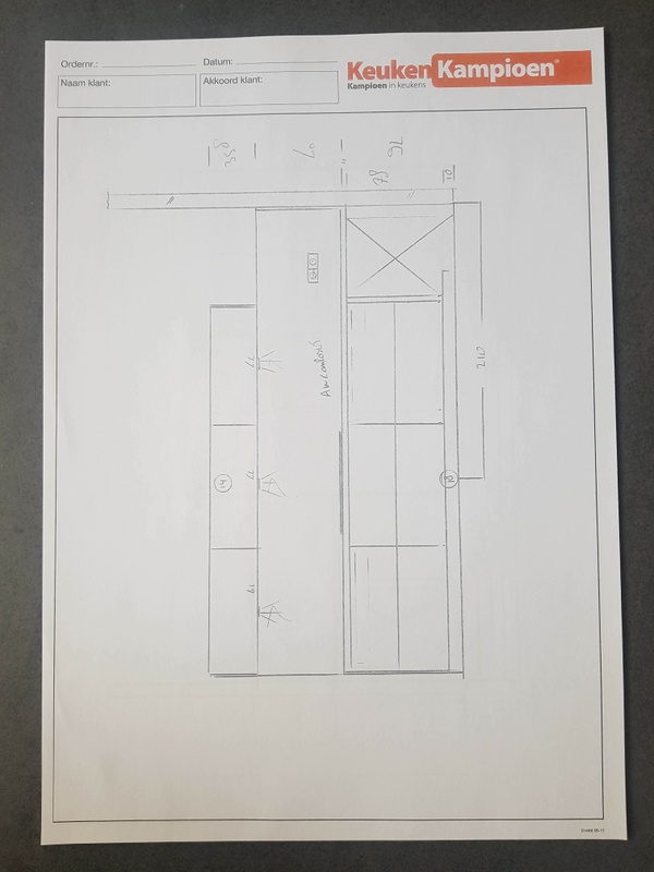

Tekening:
Afbeeldingslocatie: https://tweakers.net/i/HqIJAI8JiztoQfART_BX8A5PXL4=/x800/filters:strip_icc():strip_exif()/f/image/VFUwWCTQejvMM3bQBKoQ0CLq.jpg?f=fotoalbum_large
Afbeeldingslocatie: https://tweakers.net/i/lVy0kb4RlurXj0oCAkz_usCHKGs=/x800/filters:strip_icc():strip_exif()/f/image/uoBZwFIOKCeZBS70r8ac9MKu.jpg?f=fotoalbum_large
Afbeeldingslocatie: https://tweakers.net/i/zWbGXwNT2cbnvo404vssEXI4Slo=/x800/filters:strip_icc():strip_exif()/f/image/HoRsGdfbA7qF0f8bXUB3ocmV.jpg?f=fotoalbum_large
Nogmaals, vooral omdat ik de afgelopen maand deze forum heb zitten lezen en er achter ben gekomen dat je in de maling genomen wordt bij de keukemkampioen (eigenlijk dus bij alle DMG winkels for that matter) vroeg ik me nu dus toch af of de prijs nu écht een hele grote tegenvaller is of meer een kleine tegenvaller :F
  • Streamz
  • Laatst online: 09:47
Nee hoor, niks mis met die prijs. geniet van je nieuwe keuken.
Leidingschema, neemt de bouwer daar genoegen mee of heb je ene betere versie gekregen dan deze tekening?
  • cxsmike
  • Laatst online: 03-04-2024
Streamz schreef op dinsdag 24 augustus 2021 @ 13:35:
Yes die nam daar genoegen mee. De bouwer gaat daarmee dan de leidingen en elektra plaatsen zoals gevraagd door de KK.

Herkenbaar dat aannemers druk zetten op het leidingschema. Wij hebben destijds gekozen om de opstelling al te bepalen en op basis daarvan zelf een leiding schema gemaakt (zijn ook wat onafhankelijke partijen die dat voor je kunnen doen tegen een voergoeding).
Voor nu niet meer heel relevant aangezien je al getekend hebt. Ik vind het wel een mooie grote opstelling zo :) Al zou ik wel nog vragen om een render en plattegrond.

Op basis van de tekening lijkt dat bij jouw ook toegepast. Maar met zo'n handschets kan het ook 'luiheid' zijn geweest. Ook om zeker te zijn van dat soort details is het wellicht goed dat je KeukenKampioen om een wat uitgebreide uitwerking vraagt

SquareOne schreef op dinsdag 24 augustus 2021 @ 14:33:
Ik denk dat het inderdaad luiheid is. Wat ik heb begrepen is dat een schets puur voor het leidingwerk van toepassing is. De andere details staan op de andere bladen (nu niet gedeeld hier, ivm persoonsgegevens).

Hallo Keuken experts,
Mijn vriendin en ik zijn voor ons nieuwe huis in de wereld van de keukens belandt. We willen een vrij grote keuken met 4 hoge en 4 lage kasten tegen de wand en een kookeiland van zo'n 2.60m. Hiervoor hebben we bij Reddy een offerte gekregen van zo'n €22.000 (Nobilia) en bij Bemmel&Kroon van €27.000 (Pronorm). Koelkast, vriezer, vaatwasser en gasplaat zijn van Bosch, wijnkoelkast van Boretti, afzuiging een Novy Cloud en Quooker heetwaterkraan.
Het gevoel bij Bemmel&Kroon was iets beter, maar zit er tussen deze merken veel verschil? En zijn dit gekke bedragen voor een keuken als deze? Alvast bedankt voor alle hulp!

27k voor een Pronorm vind ik wel veel, ik denk dat dit scherper moet kunnen. Het help als je alle prijzen onder elkaar uiteen kunt zetten (meubels, apparaten, werkblad, etc.) met de bijbehorende prijzen.
Daarnaast zou ik die Boretti vervangen voor een ander merk. Ik hoor veel slechte verhalen over dit merk.

Toke_gt schreef op dinsdag 24 augustus 2021 @ 11:38:
8)7
Dank voor je input!
Afstand kookplaat en spoelbak komt uit op zo'n 47cm, dat is uitgaande van een flinke spoelbak (72cm) en kookplaat (76cm bij Bora Pura). Is dit te krap denk je?
Zo staan beiden wel netjes gecentreerd voor het raam / muur:
Afbeeldingslocatie: https://tweakers.net/i/4oME0EtolwpU2CrpiIOpf-Ws2Z4=/800x/filters:strip_exif()/f/image/HgKUpucYTr2hGOmrmIkrLwIy.png?f=fotoalbum_large

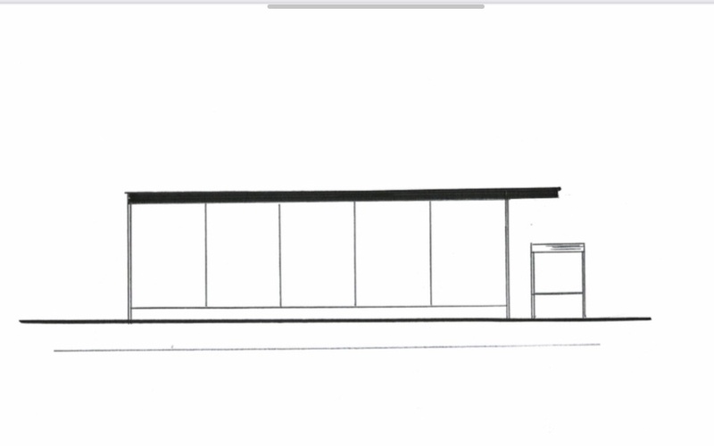

Goed punt van de vaatwasser > hoge kast. Al lijkt me een lage kastenoplossing (voor het meest gebruikte servies) dicht bij de eettafel nog een beter plan. Vooral met ondiepe kastjes (37cm bij Ikea) zou dit wel erg praktisch zijn, en niet in de weg staan bij het lopen.
Afbeeldingslocatie: https://tweakers.net/i/xzQvvZ5FiKfXf2j5SD8Cl9ji0Jo=/800x/filters:strip_exif()/f/image/OotYvxt9LQCO0L0VWjtBXq3X.png?f=fotoalbum_large
Andere optie zou zijn 2 medium hoogte ondiepe kasten, al wordt het dan misschien weer wat claustrofobisch.. Ook omdat dit de hoofdingang is tot de woonkamer wil ik dit waarschijnlijk wat meer open houden.
Afbeeldingslocatie: https://tweakers.net/i/UHhcTAtWrvtAooggh-Tx7Oxmzi4=/800x/filters:strip_exif()/f/image/AqNOA1dBCaWewduWDf9PP8eZ.png?f=fotoalbum_large
Wat betreft de pubers, die hebben we voorlopig nog even niet :D

Daikirai schreef op dinsdag 24 augustus 2021 @ 22:38:
Hm ja, ik zou dat te krap vinden, maar het hangt af van je manier van werken in de keuken. Je hebt nu de meeste werkruimte aan weerszijden van kookplaat en spoelbak, maar dat betekent dus dat je steeds aan het lopen bent. Ik vind het fijner om veel ruimte er tussenin te hebben en daarmee alles min of meer binnen handbereik. Heb mijn keuken precies op dat punt aangepast, en bij mij zat daar eerst ca 55 cm tussen.
Je zou kookplaat bij linkermuur kunnen doen en spoelbak bij rechterraam (of omgekeerd), als je de spoelbak graag voor het raam hebt. Ik zou zelf liever de werkruimte voor het raam hebben en de spoelbak bij het muurtje. Ik sta niet zo vaak achter de spoelbak (afwassen is reeds lang verleden tijd) maar juist wel bij die werkruimte. Dus daar goed daglicht is een pre.
Klopt, en maakt je keuken ook tot een mooi groot geheel, zonder dat je inderdaad de ingang blokkeert. Heel stijlvol en ook handig, want het lijkt me vervelend als je zo’n mooie grote keuken hebt, om vervolgens tot de conclusie te komen dat je te weinig (berg)ruimte hebt. Overigens zou ik in dat geval de vaatwasser helemaal aan de linkerkant van het blad doen. Makkelijk bij afruimen eettafel/inruimen vw/uitruimen vw.
Aanvulling: ik heb een blok van 3x60/60/37 kastjes en 3x40/60/37 op elkaar als een halfhoge kast, met poten eronder. Daardoor is het wel in de stijl van de keuken, maar toch anders en meer een meubel dan keukenkasten. Misschien is dat wat voor je.
[ Voor 8% gewijzigd door Toke_gt op 24-08-2021 23:14 ]

cxsmike schreef op dinsdag 24 augustus 2021 @ 23:31:
Daar ben ik nu ook wel benieuwd naar :)
Members only:
Dit was onze eerste tekening, laten doen.
Tuurlijk kan je het ook zelf doen als je er wat tijd voor neemt. Zolang je alle maten maar exact op schaal op de juiste plek in tekent.
  • Roos79
  • Laatst online: 14-11 11:14
@Source90 Bij de mijne stonden die dingen gewoon op het volgende blad oogde minder chaotisch ook.

Hoi, ik heb hier inmiddels lang meegelezen en dat heeft me zeker geholpen met de aankoop van onze keuken, allen.. bedankt!
Wij hebben een nieuwbouwhuis gekocht van van wanrooij en hebben daarom nu bij van wanrooij de keuken uiteindelijk ook gekocht.
In de startpost hier heb ik gezien dat van wanrooij pronorm aanhoud als huismerk, om een 1 op 1 vergelijk te kunnen doen zijn we daarom bij Aswa en Nuva keukens geweest voor een offerte. Nuva keukens hebben wij het fijnste gesprek gehad van de 2.
We wisten al vrij goed wat we wilden, sowieso qua apparatuur, daarbij een parallel opstelling met 4 hoge kasten aan de ene kant, koken en spoelen aan de andere kant.
Qua apparatuur hebben we het volgende nu gekozen:
- Miele DGC7845 -> stoomoven
- Miele H7840BM -> combi magnetron
- Miele K7763E -> Koelkast
- Miele G7150SCVi -> vaatwasser
- Liebherr SIGN 3556-22 -> vriezer
- Bora x pure PUXU -> kookplaat
Voor deze apparatuur ben ik eerst online offertes op gaan vragen (keukenloods, bemmel en kroon en veldkamp witgoed). De uiteindelijke goedkoopste prijs voor dit lijstje was net iets onder de 12k.
Qua werkblad hebben we een composiet blad: Jetstone Piatra grey gepolijst (de ene kant ongeveer 3,3 meter lang en 70cm diep, de andere kant (naast de hoge kasten) ongeveer 1,25m lang en 60cm diep.
Dan het kastenwerkt van Pronorm: Voor de wand hebben we hier 4 hoge kasten met aan de zijkanten de koelkast en vriezer en in het midden de ovens.
Aan de andere kant hebben we 3x een ladekast (2 x 1m en 1 x 1,2m), hierbij hebben we in 2 lades een bestekbak.
Dit geheel ziet er dan als volgt ui (muurkleuren en rest van de ruimte is niet gelijk aan hoe het gaat worden)t:
Afbeeldingslocatie: https://tweakers.net/i/asnqz8XK038zHjjpIm2BE85PT_g=/232x232/filters:strip_icc():strip_exif()/f/image/vJP8KqSaBa7lSOGl3Bq5XFov.jpg?f=fotoalbum_tileAfbeeldingslocatie: https://tweakers.net/i/cVjrbWu2dkPrg9jk-WHxXVSSvpM=/232x232/filters:strip_icc():strip_exif()/f/image/ZEocxzKzszeb8fFwUyX6L0rP.jpg?f=fotoalbum_tileAfbeeldingslocatie: https://tweakers.net/i/7v5I4oVU2EJMfiwGSfl_BhLCx0Y=/232x232/filters:strip_icc():strip_exif()/f/image/rpb1MlYiwbaubMAVjvgTNRdJ.jpg?f=fotoalbum_tile
Koof en wandjes ga ik tzt zelf maken, dit zit dus niet in de uiteindelijke offerte.

@SquareOne toch een dingetje: klopt het dat de zijpanelen van de keuken uitgevoerd zijn als wangen en niet als vormwanden? Is dit bewust zo gedaan?
Ik vind trouwens 2 soorten diktes werkblad erg mooi. Zeker als het in totaalhoogte uiteindelijk klopt zoals hier.

Ja bewuste keuze. Meerdere redenen:
  • Ik vind vormwanden persoonlijk niet echt mooi. Heb verschillende keukens gezien waar die greeplijsten in de hoek niet helemaal perfect afgewerkt zijn/aansluiten. bij Siematic SLX vond ik dit wel erg fraai gedaan, maar die waren niet zo flexibel in korpushoogtes, en fronten, + SLX was rete duur
  • Alle kasten hebben nu een zijpaneel van 18 of 19mm, daarmee komt dit element elke keer terug (bij hoge kasten, spoeldeel en eiland). Liefst had ik al die panelen 12mm gedaan, maar dat is bij Tristar niet leverbaar.
  • Significant duurder voor zover ik heb begrepen, en zitten al een stuk boven budget
Links Tristar, rechts Siematic

Goeie punten wederom!
Tsja, mijn manier van werken.. Dat is de afgelopen jaren vooral behelpen geweest met een veeel te klein keukenblad. Vandaar wellicht ook dat ik nu de wijde wereld in wil ;)
Indien we dus gaan voor meer ruimte tussen spoelen-koken lijkt deze indeling me wel mooi, nadeel is hier beperkt zonlicht op de werkstukken
Afbeeldingslocatie: https://tweakers.net/i/v_t76HDYosViqsz662WxpMqemZc=/full-fit-in/4920x3264/filters:max_bytes(3145728):no_upscale():strip_icc():fill(white):strip_exif()/f/image/VRRaiWgMT8F4hShEAronYKvq.jpg?f=user_large
Plaats ik de spoelbak ter hoogte van de linkermuur, dan spetter ik (voor m'n gevoel) continu de vloer nat.
Ook omgedraait, koken op een 'afgrond' lijkt me niet zo prettig.
Ik wil ook niet te ver uitbouwen naar links, dan kom ik weer in het looppad naar buiten.
Afbeeldingslocatie: https://tweakers.net/i/zWumxNoz4FIUV0oqP6Qbl7q8X84=/full-fit-in/4920x3264/filters:max_bytes(3145728):no_upscale():strip_icc():fill(white):strip_exif()/f/image/JsE9SUZ936w2KmfI5Cm1CWGm.jpg?f=user_large
Al vraag ik me nu wel af hoe het zit met spetters/knoeien van het koken op het raam, dat lijkt me tegen een spatwand toch wat prettiger schoonmaken (ik kook soms nogal wild :9 )
Zo zou ook kunnen, enige minpunt zou dan het gebrek van uitlijning spoelbak.. Afbeeldingslocatie: https://tweakers.net/i/EsHRDe_DnnUCmHI2T4pk9AnUbzQ=/full-fit-in/4920x3264/filters:max_bytes(3145728):no_upscale():strip_icc():fill(white):strip_exif()/f/image/m6XceQ37QaKXE49jV18ghomw.jpg?f=user_large

Zo zou ook kunnen, enige minpunt zou dan het gebrek van uitlijning spoelbak.. [Afbeelding]
Je kijkt nu naar uitlijning met ramen en spoelbak, maar je kunt ook kijken naar uitlijning met andere kant. Dus kasten en wat je ziet als je binnenkomt vanuit hal met voordeur. Dat geeft misschien meer mogelijkheden? Zal zo zelf even terugbladeren, maar dat viel me op bij de renders die je had gemaakt.
Leidingschema voor ons stonden de maten in mm op (lengte vanaf 0-punt, deels de hoogte) type aansluiting, waarde aansluiting en natuurlijk een legenda. Zou niet weten wat er nog meer op zou moeten staan.
Zoals Source90 laat zien dus.
Met afstand de beste optie. Vergeet uitlijning. Als de kasten/lades maar uitgelijnd zijn.
(was bij ons aan de voorzijde van het eiland een puntje, ik dacht dat ik me daar wel overheen kon zetten. Maar sneuvelde direct toen we van leverancier wisselden. Dus nu kastjes van 69cm breed.... )

Thanks voor je uitgebreide reactie! Je hebt inderdaad aardig wat vraagtekens aangestipt die wij ook al hadden!
Ik heb in Floorplanner even een nieuwe render gemaakt; waarbij we eea verschoven hebben (ijskast, hoge kasten) en tevens het spoeleiland in een werkeiland omgetoverd!
Moet zeggen dat ik daar al een beter gevoel bij heb!
(Let even niet op de kleur / indeling van de hoge kasten, die kreeg ik helaas niet fatsoenlijk uit Floorplanner)

Dank voor de input allen!
Ik denk dat dit 'm dan moet worden (de layout van de blokken althans).
Dan kan ik de komende tijd in ieder geval de leidingen etc al op de juiste plekken gaan aanbrengen.
Afbeeldingslocatie: https://tweakers.net/i/Vxz6IHSnzC_tfkFA55zJfzSMD9g=/800x/filters:strip_exif()/f/image/mDncynCKtg7Yuezst5t709sJ.png?f=fotoalbum_large
Hier nog enkele ruwe renders voor de liefhebber (materiaalkeuze etc zijn nog niet bepaald!)
