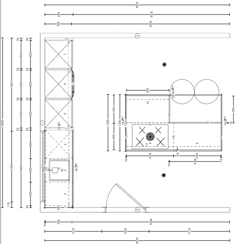

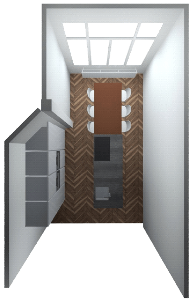

Eindelijk is het voor ons ook zo ver! We zitten al een tijdje te wachten en zijn nu ( waarschijnlijk ) geslaagd! Na eerder een niet zo lekkere ervaring bij een DMG winkel ( Vrouw wilde graag een 3D tekening en had daar een afspraak gemaakt ) heel erg goed geholpen bij Superkeukens. Daar zijn we terecht gekomen na het lezen van dit topic dus daarvoor alvast bedankt!
We zijn opzoek naar een keuken voor ons nieuwe huis, de afmetingen zijn zoon 3.6m x 4m. We willen graag een eiland en zijn op de volgende opstelling uitgekomen:
Afbeeldingslocatie: https://tweakers.net/i/zgwCcYDywgPmMtNaqpAxA4OKf3Q=/x800/filters:strip_exif()/f/image/KcfxiavCF24yU1RBHjrBEHy9.png?f=fotoalbum_large
Wat foto's van de gekozen keuken:
Afbeeldingslocatie: https://tweakers.net/i/ml9DU8SfKJzaia4hdJsmvmDUovQ=/232x232/filters:strip_exif()/f/image/6tMr8lVLBX9mOQN5eQn5Qftm.png?f=fotoalbum_tileAfbeeldingslocatie: https://tweakers.net/i/pL5Gci0BDtBgx1dyOM1SHGIg_T8=/232x232/filters:strip_exif()/f/image/btOrHAVLAJnTR9PPQ518RwCq.png?f=fotoalbum_tileAfbeeldingslocatie: https://tweakers.net/i/CY0_8qzO17pes2BsYRJ6WWCEZlM=/232x232/filters:strip_exif()/f/image/eIUres4uYBrXBhaczSPKZskS.png?f=fotoalbum_tile
Eiland dus helemaal wit, achterwand kastjes in licht hout. Ook het blad wit composiet, gelukkig konden we hier goed slagen kwa kleuren wat ons bij de DMG winkel niet lukte. Uiteindelijk wel wat consessies gedaan om te komen tot een prijs waar we ons goed bij voelden, zo hebben we de cooker laten vallen en een "kruiden kastje" uit het eiland gehaald. Leuke opties maar voor ons de prijs niet waard.
Hier de offerte voor de liefhebber:
Afbeeldingslocatie: https://tweakers.net/i/ksaxbNu-QoyAj1OdiwzVqzjK6rk=/232x232/filters:strip_exif()/f/image/Ro7AOv7cc14TGunoEW5sMvW2.png?f=fotoalbum_tileAfbeeldingslocatie: https://tweakers.net/i/WlIZAvK1lYlpR9cPffT9hRep7KE=/232x232/filters:strip_exif()/f/image/5lnqI2NvLhmJdj9SaQWmEn88.png?f=fotoalbum_tileAfbeeldingslocatie: https://tweakers.net/i/PLeWlwBlSW3CfQ00uNS2npcOuR0=/232x232/filters:strip_exif()/f/image/fUf04JG3i6VZKzWjf5LPTgCg.png?f=fotoalbum_tile
Afbeeldingslocatie: https://tweakers.net/i/_LzIRjsl-D-hs7ZZxz1Ex6MtHgI=/232x232/filters:strip_exif()/f/image/YgqwhzJMM1CoLbqJre8uVYpV.png?f=fotoalbum_tile
We hebben nog wat vragen die jullie hopelijk kunnen beantwoorden:
- Ze hebben 3 "niveaus" kastjes, basic wat we nu hebben, Nobilia en Schüller. We hebben ze allemaal bekeken maar veel verschil vonden wij er niet tussen zitten. Is er een reden om dit wel te upgraden?
- In de offerte staat nu een Novy kookplaat, maar we wilden eigenlijk de Bora. Deze kost ~400 meer, en in mijn hoofd is dit het waard, klopt dat? :P
- De combi-oven zou ik liever groter zien, en nu weet ik dat het mogelijk is omdat mijn zus ook een grotere combi-oven heeft ( van inventum ). Welke merken hebben deze nog meer?
- Vaatwasser + Koelkast zijn nu van Pelgrim, zag er prima uit, kwa specs niet minder dan de andere apparatuur die ze lieten zien ( Behalve misschien stroom? Zie net dat het F en D zijn ). Hier wat op aan te merken?
- Kun je nog onderhandelen bij Superkeukens? Ik weet dat het een netto zaak is maar toch.

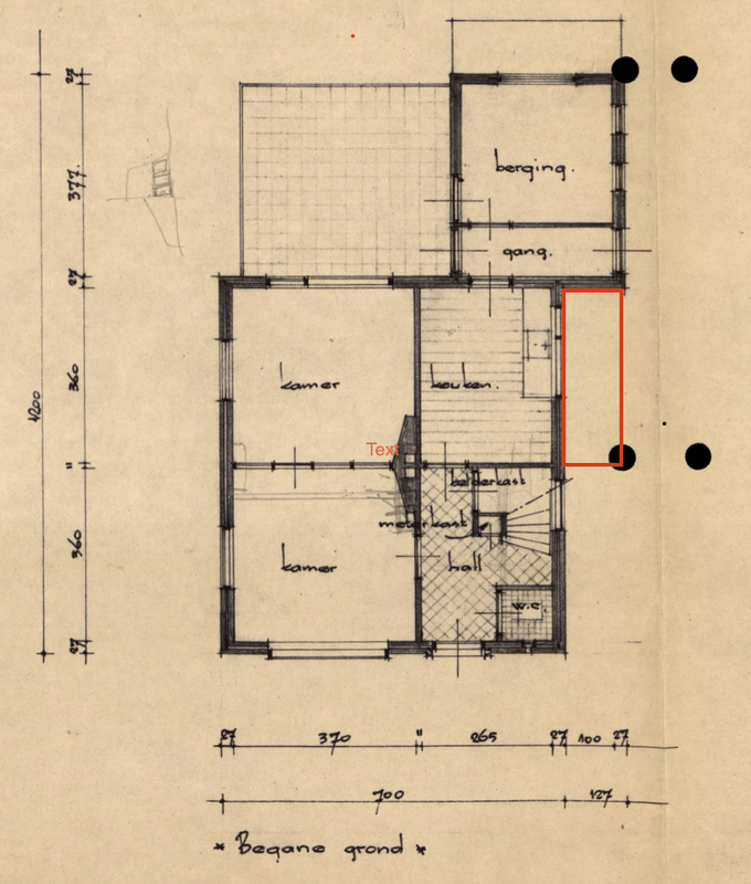

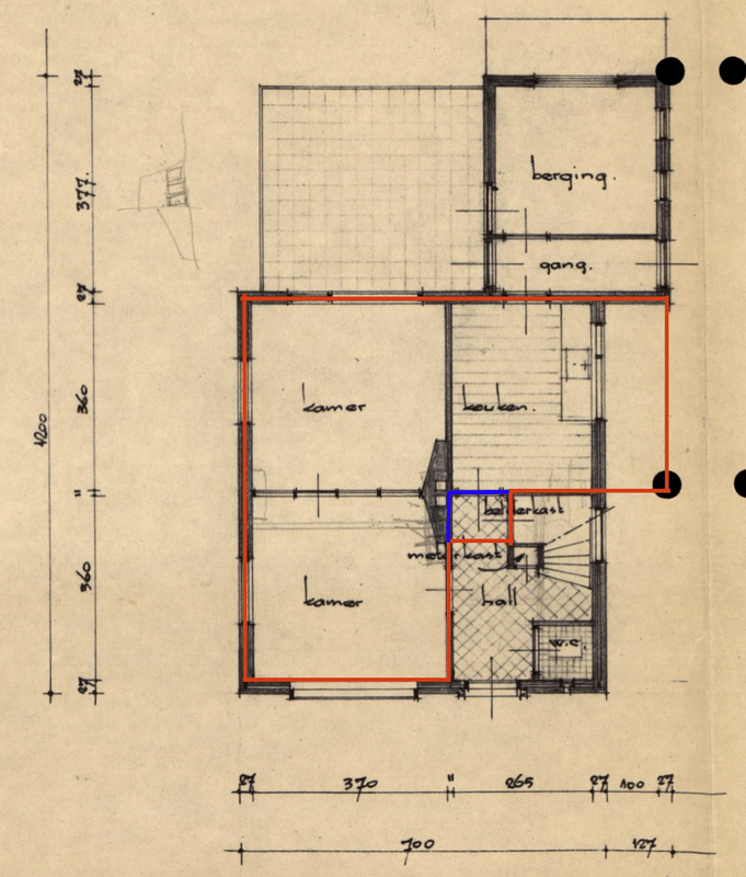

Oh, als jullie verder nog opmerkingen of suggesties hebben, graag! We hebben overigens nog niet getekend maar zijn wel heel blij met wat ze voor ons samen hebben gesteld :D
Afbeeldingslocatie: https://tweakers.net/i/Sasds63CMDvV6XER9e--I_zkBRc=/232x232/filters:strip_exif()/f/image/aqEUdKWrF88JlgAE7SzHfLd4.png?f=fotoalbum_tile
Edit: Nog even een plattegrond, rood is aangebouwd zodat de keuken even breed is als de gang er naast. Verder gaat de deur niet open de keuken in, maar richting de gang.

Heb je nog een iets grotere plattegrond van de woning om te bekijken waar de keuken zich in de woning bevind?
Als die muur van bijna 4 meter helemaal vrij is, loont het zich wellicht beter voor een L keuken.
Over dit ontwerp:
  • een ombouw om hoge kasten vind ik erg mooi, maar 5cm is wel heel erg smal. Denk dat ik hier gewoon zou kiezen om het lage en hoge deel op elkaar te laten aansluiten.
  • 110cm om 2 krukken te zetten is volgens mij wat aan de smalle kant
  • Kookgedeelte op het eiland zijn ik niet op die hoek plaatsen. Naast de spoelbak is er vrij beperkt ruimte dus kan me voorstellen dat je die kant van het eiland graag wilt gebruiken om dingen vanuit de oven of iets vanuit de koelkast neer te zetten. Wij krijgen ook een 200cm eiland en kiezen voor 60, 80, 60 met koken in het midden
  • Pelgrim heeft toch ook gewoon een grote combi-oven?
  • Bora zou mijn voorkeur hebben, kan ik niet goed onderbouwen, maar meningen in dit topic neigen wel naar het feit dat Bora de beste is in zijn klaar

Zie de woning als een grote L, de keuken zit in het kleine stuk, daarnaast is dus een groot lang stuk. Naast de keuken komt een grote tafel en aan het eind de woonkamer. De vrouw eist een eiland dus een ander opstelling is niet echt mogelijk ( Of het eiland draaien maar dan wordt het wel erg klein ) :P
Mijn vrouw vindt ombouwen niet echt mooi, vandaar dat we extra hoge kasten hebben die vrij dicht bij het plafond komen, daardoor hebben we niet echt een massieve ombouw en sluit dat allemaal ( als het goed is ) mooi aan.
Verder zal er maar 1 persoon aan het eiland zitten, als er al iemand zit. Maar misschien dat we de lades inderdaad naar 80 kunnen doen voor wat meer ruimte, ga ik over denken!
Over de kookplaat positie, achter de kookplaat is een flink stuk waar je dingen uit de koelkast of oven neer kan zetten ( deels de reden om 120cm eiland te doen ), verder leek het ons wel handig om dicht bij de kraan / vaatwasser te zitten. Ook heb je dan wat meer ruimte bij het zit gedeelte.
De combi-oven gaan we nog even navragen dan, tijdens het gesprek hebben we het er wel even over gehad maar het kwam over alsof ze het niet hadden. Toen we thuis en bij mijn zus op de koffie zaten zagen we dat zij wel een "full-size" combi-oven had en dat dus gewoon kan.
Edit: Gevonden: https://www.pelgrim.nl/ap...mbi-magnetrons/com316gls/ Wel erg zwart bij onze lichte keuken, maar een goede optie!
Erg bedankt voor de input!

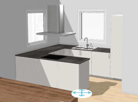

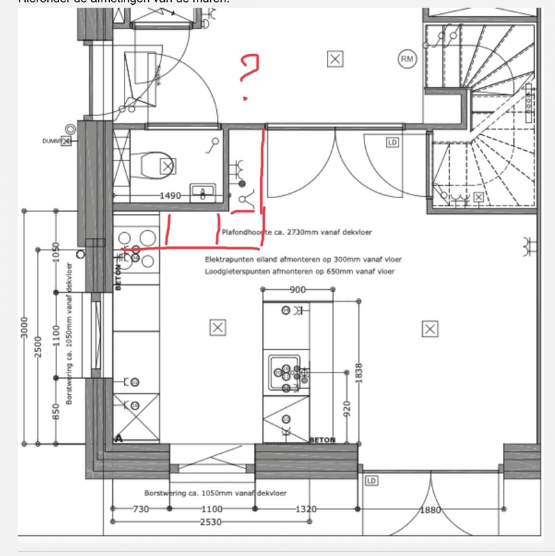

Bedankt voor de suggestie. Hier hebben we inderdaad ook naar gekeken. Wil dit een beetje smoelen, moet het schiereiland eigenlijk wel een meter diep zijn (ook voor het creëren van wat extra bladruimte). Als we dat doen, hebben we slechts een cm of 82 tussen het kookgedeelte en het schiereiland. Dat is te krap lijkt mij en lees ik overal. Dit kan alleen breder worden door het schiereiland dus een stuk de kamer in de plaatsen, waardoor de richting de eettafel 'bouwen' en je dus een halve kast ziet vanuit de woonkamer.
Wederom bedankt voor de aanvulling. Zoals jij het aangeeft, met dus een iets breder schiereiland van 1.40 ong. i.p.v. 1.20m hebben we het ook bekeken. Maar zoals ik hier boven al aangaf willen we dan op zo'n schiereiland ook een groter blad als we daar voor gaan. Het smoelt beter en is praktischer. Mijn vriendin is dus niet echt te porren voor een schiereiland een stukje de kamer in, die denkt dat dit er heel vreemd uit ziet. Ik sta er voor open maar weet ook niet of dit het mooist is.
Ik heb wel een nieuw idee bedacht na wat Googlen en searchen hier op kleine U-keukens. Volgens mij kan onderstaande ook, met een tussenstuk van 1.20m wat geloof ik minimaal aangeraden wordt. Dit zou iets meer werkblad ruimte en kastruimte geven (2x hoekkast en een koffiehoekje op werkblad ofzo).
Wellicht mensen hier met ervaring m.b.t. een kleine U-keuken? :)
Mijn schetsje:
Dit is dan het idee, echter bij ons iets kleiner (geen dubbele hoge kast bijv.) maar qua breedte volgens mij gelijk:
Je hebt geen 120, maar 110. De hoekkasten hebben nog die paslijst......
Zou geen apotheker doen, maar een 80 ladekast. Spoelkast 50 .. Denk aan openen van kasten en vaatwasser. Waar heb je combi gepland.?

Mooie grote keuken! Ik zou je ook willen aanraden nog even goed te kijken naar positie kookplaat. Je hebt geen werkbladruimte tussen kookplaat en spoelbak, en dat is bij mij de meest gebruikte ruimte op het werkblad.
Maar mij valt de deur op. Zowel spoelruimte als kookruimte bevinden zich direct achter de deur, die ook nog naar binnen toe opendraait. Niet fijn als iemand binnenkomt, terwijl je net met een pan pasta naar de spoelbak loopt. Ik zou het eiland daarom een slag draaien en tegen de muur plaatsen. Dan heb je een veilige indeling en benut je de ruimte in de keuken beter. Je gebruikt die lange muur en de ruimte naar het eiland alleen voor twee lage lades en twee krukken (waar ook nog eens niemand op gaat zitten?)? Dan is je effectieve werkruimte drie m2 in een keuken van 12m2. Zonde toch?

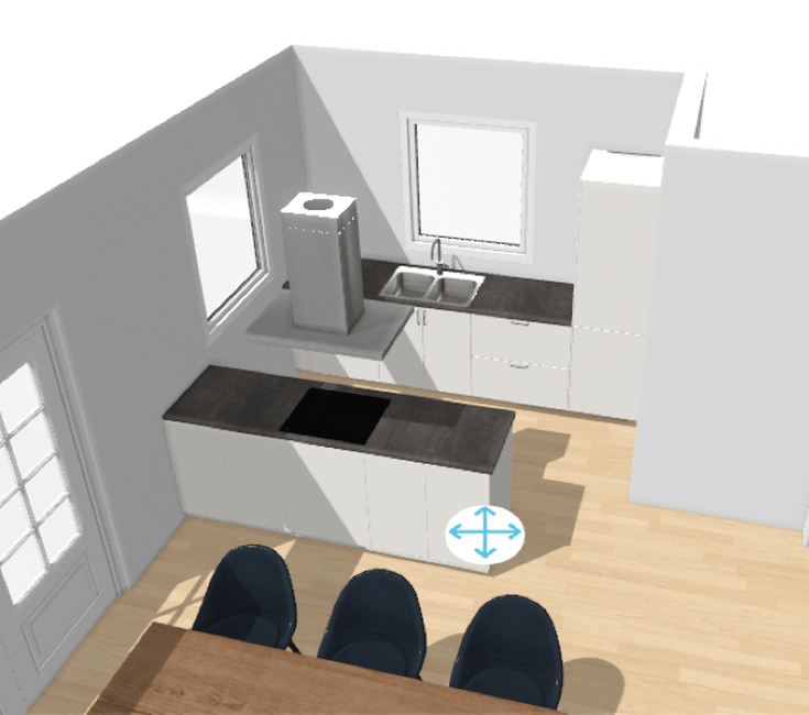

Zojuist bij Superkeukens geweest, voor een Schuller keuken. Even de kleine U uitgetekend. 'Loop'ruimte is dan inderdaad 1.20m en de lades worden dan inderdaad 1.10m. Je verliest natuurlijk de bovenste diepe lade vanwege de Bora. Dat wordt dan alleen een brede besteklade zonder opberglade.
Aan de linkerkant (kortste kant) van de U kunnen we geen lades nemen want dan kun je die hoek niet meer in als je ook al lades hebt onder het kookgedeelte. Dus dan wordt dan een hoekkast met front 60 + front 30 apothekerskast. Zou zonde zijn om die 30cm niet te benutten aan berg- en bladruimte en zo'n lage apothekerskast hadden we in onze vorige keuken ook en beviel goed; olie, kruiden, potjes, etc.
Rechterkant U is dus hoekkast met 60 front spoel, 60 front vaatwasser, 60 front koelkast met daarboven de combi. Waarschijnlijk ook aan de kant van de hoge kast enkele hoge kastjes, al dan niet meteen tegen de hoge kast aan of vrij hangend.
Deze kleine U is wel een serieuze optie gezien de werkblad ruimte. Qua bergruimte scheelt het niet veel met de 3D-tekening die ik al had gedeeld, maar zoals jij terecht aan gaf twijfel ik daar wel aan het openen van de lades zo vlak langs de muur aangezien er geen zijpaneel o.i.d. meer tussen zit (dus 0 speling).

Ik vind een u-opstelling geen gek idee, zeker niet als de kant tegen de lange muur laag blijft, dus veel werkbald geeft. Wel denk ik dat je je in de schets vergist in de hoekkasten? Of gaan die open onder de kookplaat?
Is verplaatsen van de deur eventueel nog een optie? Dan kun je rechts hoge kasten doen en werkblad links (zoals op de render), maar dan wat verder doorlopend dan 1.50.
Ik denk dat je vriendin het echt eens in een render moet bekijken hoe het eruit ziet. Als je een schiereiland hebt dat op de hoogte van het werkblad doorloopt in een open kast van bijv 20-25 cm diep (wat je daar nu ook hebt staan als los meubel), dan lijkt me dat heel stijlvol. Het zou jullie mogelijkheden enorm vergroten.
Verder denk ik dat je toch ook echt de uitbouw zou moeten overwegen. Ik lees op bijna alle suggesties ‘’kan niet, past niet, wil niet”. Dat mag uiteraard, het is jullie huis, maar ik denk dat je dan eerlijk voor jezelf moet zijn en zeggen “wat we het liefst willen is de uitbouw met een fantastische leefkeuken”. Dat duurt dan een jaar (maar een nieuwe keuken is er tegenwoordig ook niet in <4 maanden) maar dan heb je wel wat je echt wilt. Al het andere is niet echt wat je wilt (zo komt het op mij over; sorry als ik dat helemaal mis heb) en als je daar toch voor kiest, doe je jezelf tekort.
Edit: sorry, deels achterhaald door jouw post over bezoek aan keukenspecialist

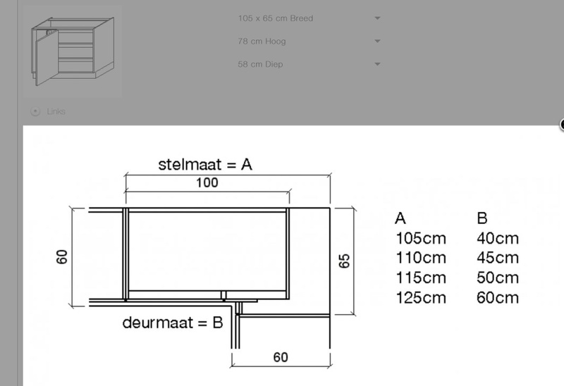

Schüller kan 110 maatwerk?, dat is mooi. K ben wel benieuwd naar de tekening, want heb het gevoel dat dit niet helemaal klopt. Begrijp ik het goed dat je ipv een brede ladenkast een 30 en een 60 hoekkast wil? Je krijgt daar wel mooi werkruimte :)
Kijk nog eens naar onderstaande tekening, dan zal je zien dat die ruimte in de kast niet tot achteraan gaat. Dat levert niet veel ruimte, maar wel veel ongemak op. Tenzij schuller dat wel heel diep heeft, maar dan raad ik het nog af, ik heb zo’n kast en dat is een gruwel. :( Spoelkast is een ander verhaal, daar kan een quooker staan, die stond toch op de verlanglijst?)Afbeeldingslocatie: https://tweakers.net/i/KjrJwm4ZNyKV-8jfAD2qKSmG3Uo=/800x/filters:strip_icc():strip_exif()/f/image/a5DI4m9Ssmo0ruIXTt3aJUhl.jpg?f=fotoalbum_large

Om mee te denken of de opstelling het mooist past in de ruimte en er voldoende loopruimte is ook tav de tafel .... graag een plattegrond.
Edit: aanvullende vraag. Weet je het merk?, ik reken 13 plint+ 12 mm blad bij hoogte 95 = kast 80,8 ?

Toke_gt schreef op maandag 16 augustus 2021 @ 18:38:
Was een snelle schets, de hoekkast deurtjes (frontjes 60cm) gaan gewoon open aan de zijkanten, dus niet onder de kookplaat. De bedoeling is juist dat er onder de kookplaat dan lades zitten.
Een render kan e.e.a. zeker verduidelijken, feit blijft dat je dan de kamer inbouwt natuurlijk. Ook geeft het eigenlijk helemaal geen extra (werkblad)ruimte, aangezien de breedte dus maar 243cm is en je ook rekening moet houden met de doorloop richting achterdeur. Het schiereiland zou dus vrij smal zijn. Je brengt dus wel een 'offer' door de kamer in te bouwen terwijl je er niet veel opberg- en werkbladruimte voor terugkrijgt.
Terechte opmerking, zo kan het zeker ook overkomen. Ik begrijp je dus helemaal :) We zijn nu gewoon aan het puzzelen omdat we graag zouden willen dat het past, zodat die uitbouw er ook niet hoeft te komen. Passen in de zin van: het kan zonder al te veel concessies en wel naar onze smaak.
Dus we willen er kritisch en secuur naar kijken omdat het over een forse ingreep en heel veel geld zou gaan. De uitbouw is wat we het liefst zouden willen, de vraag is echter tegen welke prijs/offers. Dát is nu de afweging, want met alleen keuken scheelt dat natuurlijk ontzettend veel geld/werkzaamheden/tijd. Dan is dat wellicht niet DE droomkeuken, maar goed, we wonen wel op een droomplekje en zijn verder gezegend met een gelukkig leven. Dus je kunt niet alles hebben :+
Ze heeft dus 2 hoekelementen ingetekend, met achterwand 110cm lades met kookgedeelte. Linkerkant hoekelement met 60cm front deurtje en een 30cm apothekerskastje. Daar dus geen lades want dan kun je de hoek niet in. Die hoek kan juist nuttig zijn voor spullen die we haast nooit gebruiken, zoals een aspergepan, broodrooster, tosti-ijzer, enz.
Aan de rechterkant dus ingetekend: hoekelement met 60cm front spoelkast (in de hoek kan dan mooi de boiler tbv de Quooker), 60cm front vaatwasser, 60cm front hoge kast met koelkast + combi.
Blijkbaar kon ze steeds rekenen met 60cm frontjes en past dat. Maar dat moeten we dus nog maar even dubbelchecken...
In onze vorige keuken zat dus ook zo'n hoekkast naast 2 grote lades. Ook daar hadden wij spullen in staan die we zeer sporadisch gebruikten, de planken liepen gewoon door tot aan de achterwand en we vonden hem vrij diep. Dat was een keuken van Kvik in ieder geval. Het ongemak viel ons dus reuze mee, zeker omdat we die hoekkast niet dagelijks in hoefden (al helemaal niet tot achterin).

Over de tekening. Ik heb nu een hoekkast die je waarschijnlijk in je vorige keuken had, helemaal tot in de hoek gaat. Dus 60 deur en dan nog 60 richting de wand in totaal 120. De hoekkast die ik nu gezien heb heeft dat niet.., misschien schüller wel? Zie tekening de hoekkast links boven. Waar wil je in de u opstelling de pannen laten? Ik zou dat stukje hoek niet gebruiken en een brede ladekast plannen.Afbeeldingslocatie: https://tweakers.net/i/ZG7A5yQ-vjek_MMe5GZVnYX5uZc=/800x/filters:strip_icc():strip_exif()/f/image/iSmvIYDPoCXq9VcAJ1NmYffV.jpg?f=fotoalbum_large
Oh, en kwam nog een voorbeeld van bouwen in de ruimte tegen
Afbeeldingslocatie: https://tweakers.net/i/8miUJArL71VmnTNXmen-LQ_JK2I=/800x/filters:strip_icc():strip_exif()/f/image/r8JG4wtHSNlSUuWJIRBPflj6.jpg?f=fotoalbum_large
Ah precies dit bedoelde ik met doorloop van kasten om de hoek. Ziet er toch ok uit? En met 80/60 en 60/60 in keuken en 80/40 en 60/40 in kamer heb je behoorlijke werk en bergruimte op/in eiland. (Met dan nog de kastjes tegen de korte muur in de kamer; die zijn dan iets van 40/25 (?). Als je daar dan bijvoorbeeld vitrinekastjes van maakt met mooi glas/servies erin… Ruimte tussen spoelbak en fornuis is dan 100 cm.
Maar dit zou je dus ook kunnen doen met lage kasten, als je aan de 10 cm weghalen van de muur net niet genoeg hebt. Met hoge kast kan dat ook, maar zou ik zelf niet snel doen, omdat het dan wel licht weghaalt in je kamer.

SquareOne schreef op maandag 16 augustus 2021 @ 15:23:
Afbeeldingslocatie: https://tweakers.net/i/0ZaWAYlMcGbeFUGxiVkAcLASJ8E=/x800/filters:strip_exif()/f/image/aqEUdKWrF88JlgAE7SzHfLd4.png?f=fotoalbum_large
Ik heb enkel een oude bouwtekening, maar de maten staan er bij. Rood is aangebouwd zodat hij even breed is als de gang er naast. De muur tussen de keuken en kamer gaat er uit, die in de kamer is er ook al uit. Overigens gaat de deur niet de keuken in, maar de gang. We zagen pas later op de plattegrond dat ze hem de keuken in had getekend maar dat is dus niet het geval.
Toke_gt schreef op maandag 16 augustus 2021 @ 18:19:
Zie commentaar hierboven, ik had dit misschien wat duidelijker in de openings post moeten zetten :'( De plattegrond van de keukenzaak klopt dus niet helemaal. De deur gaat dus niet de keuken in open, ook zit de deur niet achter de plattegrond maar meer naar het midden / eind van het eiland waardoor je daar prima kan koken :)

Een klein stukje de kamer in gaan kan je veel werkruimte opleverenAfbeeldingslocatie: https://tweakers.net/i/f282MEO2gRuPYDvYgYNpd7iQ24M=/800x/filters:strip_icc():strip_exif()/f/image/J9zK0mGLjWyxkOU9LVMZE16z.jpg?f=fotoalbum_large
Het blad tegen de 240 kan misschien iets minder diep zodat een iets ruimere kookplaatkast past

xStoryTeller schreef op dinsdag 17 augustus 2021 @ 09:01:
  • Blijft die driehoek (schouw?) tussen keuken en kamer wel of gaat dat ook weg?
  • Blijft de deur tussen hal en keuken? Die zag ik ook niet op de eerdere render. Die zal de keuken indraaien (linksdraaiend?)
  • Wat is de positie / afmeting van het raam in de uitbouw?

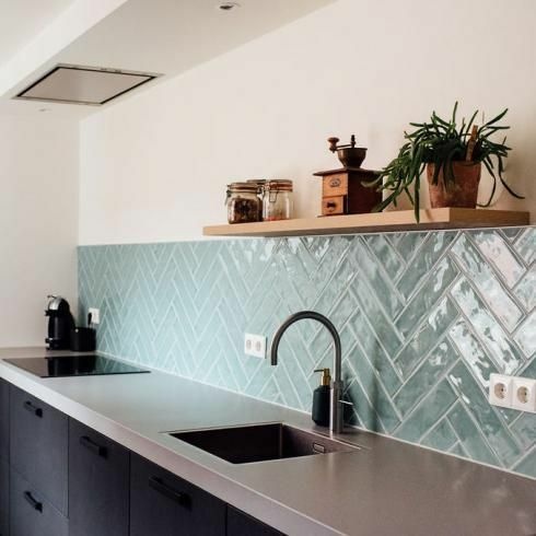

Wij willen de achterwand van onze nieuwe keuken deels laten betegelen (vanaf aanrechtblad tot ongeveer 50 cm hoogte) en de rest laten stucen.
Zoiets:
Afbeeldingslocatie: https://tweakers.net/i/w16wuF9gqWQzaiIAERTMXm8XSv0=/full-fit-in/4920x3264/filters:max_bytes(3145728):no_upscale():strip_icc():fill(white):strip_exif()/f/image/NYQ2ROM8MSv1wVPNKB5i8Nf8.jpg?f=user_large
Wat is wijsheid qua volgorde? Eerst alles stucen, dan de keuken plaatsen en als laatst tegelen?

Dj-sannieboy schreef op dinsdag 17 augustus 2021 @ 11:05:
De volgorde tussen tegelen en stucen hangt af van wat je wilt: de tegels gelijk met het stucwerk of de tegels op het stucwerk en dus uit laten steken.
Zoiets:
Bij mij is dat idd in die volgorde gedaan. Eerst alles stucen (hoef je geen rekening mee te houden met randjes langs kasten en werkblad), daarna keuken plaatsen incl werkblad en als laatste de achterwand (tegels, glasplaat). Je kunt de tegels dan namelijk perfect laten aansluiten op werkblad, en zo hoog maken als mooi is voor het tegelpatroon. Wel bij het plaatsen aangeven dat er nog tegels boven het werkblad komen, dan houden ze een kleine uitsparing aan en kitten ze het werkblad nog niet af. En bij inmeten aangeven dat er nog een stuclaag op komt.
Aanvulling: je hoeft de wanden achter de kastjes uiteraard niet volledig te stucen. Als het maar voorbij de zichtbare gedeelten komt. Scheelt paar m2 stucen.

SquareOne schreef op dinsdag 17 augustus 2021 @ 09:57:
- Driehoek is al weg.
- Deur tussen de hal en de keuken gaat waarschijnlijk weg zodat we een zichtlijn vanuit de keuken krijgen naar de kamer. De deur gaat dan dus achteruit tot na de kelderkast. Dit is nog niet 100% zeker, maar wel 90 :*)
- Exacte afmetingen van het raam heb ik helaas niet, maar het zit recht tegen de muur en is ongeveer 1.5 meter.
Afbeeldingslocatie: https://tweakers.net/i/T6ZA4sLJL30neZMNgnITXrNSG4Y=/x800/filters:strip_exif()/f/image/01fLkIe7pVViqrNm4vCjeU9R.png?f=fotoalbum_large
Rood is dus hoe het nu is, compleet open. Blauw is het hoekje wat zeer waarschijnlijk dus weg gaat, als deze niet weg gaat kunnen we de deur nog draaien in richting omdat deze toch een nieuw kozijn krijgt ( Al is dat misschien niet handig met de kelder kast ). Hopelijk is het zo duidelijk :*)
En daar moet ook rekening gehouden worden met inmeten als je bv tussen twee muren in komt te zitten.
Vóór stuck en tegels is het dan bijvoorbeeld 2.40 en erna 2.36

Aangezien ik graag een keukeneiland wilde hebben, kwamen we bij zowel de Superkeukens als bij KeukenDepot in grote lijnen uit op de volgende opstelling (deze opstelling is gemaakt door Superkeukens, ik verwacht dat KeukenDepot iets anders zal zijn qua afmetingen):
Afbeeldingslocatie: https://tweakers.net/i/FF7gd6m2JPBmA1PTOrm8hsOIWgg=/full-fit-in/4000x4000/filters:no_upscale():fill(white):strip_exif()/f/image/nGN17IZut6bZrPwpO3rdJQgI.png?f=user_large
Afbeeldingslocatie: https://tweakers.net/i/pguiif4ZSi-M878NGp_TVe2M9wc=/full-fit-in/4000x4000/filters:no_upscale():fill(white):strip_exif()/f/image/asYe39DsLLpsPpLBD7poVHmH.png?f=user_large
Afbeeldingslocatie: https://tweakers.net/i/v9zM86vPWC6LQ-DBwW2yo6kADDI=/full-fit-in/4000x4000/filters:no_upscale():fill(white):strip_exif()/f/image/MHRh2KxoEXsnl3Rk2JzTdD0w.png?f=user_large
Afbeeldingslocatie: https://tweakers.net/i/Q01t6QGBhGgeh86LTtodmKvpyHc=/full-fit-in/4000x4000/filters:no_upscale():fill(white):strip_exif()/f/image/7lhhOE3IKixhIxO1Az7Kn5mv.png?f=user_large
Ik twijfel nog aan de afmetingen, aangezien (1) mijn eettafel nu een stuk groter is in omvang dan in deze opstelling past (2) ik nog erg twijfel of een eettafel aan mijn kookeiland wel zo ideaal is, dan krijg je misschien wel een erg lang/diep geheel en het misschien niet fijner is om je kookeiland "vrij" te hebben (los nog van de vetspetters van de kookplaat) (3) mijn vriendin vond het gek dat je op deze manier "met je rug naar je gasten toe aan het koken bent" als zij binnen komen lopen (de deur zit aan de kant van de hoge kasten, zie mijn eerdere plattegrond hier (4) andere redenen die ik nu even niet meer weet :+
Wat denken jullie van zowel de opstelling als de prijs?
  • Flix20
  • Laatst online: 27-11 15:00
Eettafel van 180 met 6 stoelen gaat ook wat krap worden. Ja, het past.. maar moet je het willen...

Daar zit ik ook mee, ik heb nu een eettafel van 236x100, zou best naar een 200 willen gaan als dat allemaal net wat beter past, maar denk dat alles daaronder te krap wordt. Ik denk dat in de opstelling van Superkeukens het kookeiland nog wat verschoven moet worden de kamer in (bijvoorbeeld nog een hoge kast erbij en dan uitgelijnd met die kast)

Zoals al gezegd: 180cm voor tafel met 6 stoelen is te krap.
Parralel opstelling geen optie, ruimte zat volgens mij? Eventueel zou je van het kook/spoeldeel een kleine L kunnen makken voor bijv een klein barretje. Dan kijk je op die manier ook de woonkamer in.

- welk details mis je nog voor de prijsstelling? Wellicht ben ik wat details vergeten.
- Kastenwand zou allemaal 60 breed moeten zijn. Ik zie ook niet echt verschil eerlijk gezegd 8)7
- Push to open bewuste keuze ja. Alles moet strakkkkk
- verlengde garantie wel besproken maar dan wordt de apparatuur weer duurder. Dat voelt toch indirect een beetje als garantie bijkopen. En hoe vaak heb je dat nou nodig?
Of specifieker: is keukenapparatuur betrouwbaar of heb je die extra garantie bovenop de 2 jr wel nodig?
- plattegrond van de ruimte is vrij simpel. Moet overigens nog gerealiseerd worden, nu is het de woonkamer. We hebben nog niet besloten hoe diep de ruimte precies gaat worden. Denk rond de 6-7 meter.
Afbeeldingslocatie: https://tweakers.net/i/kV_iPiM0KjeifZlD3TDYSo1we2g=/800x/filters:strip_icc():strip_exif()/f/image/5Ze75zwKPA66YzMWskTLDcis.jpg?f=fotoalbum_large
  • Typenummers van de apparatuur
  • Ik bedoel de kasten aan de achterkant van het eiland, niet de kastenwand. (of voorkant, is maar net aan welke kant je staat...)
  • Ik zou afgelopen half jaar van dit topic eens doornemen, er zijn best veel opstellingen met eilanden van 3 meter voorbij gekomen met composiet of keramiek werkbladen met luxere apparatuur en meer lades voor een lager bedrag

Stefangrp schreef op dinsdag 17 augustus 2021 @ 20:08:
Onze gewenste keuken (Nolte) begint ook vorm te krijgen. Ben benieuwd wat jullie van het design en de prijs vinden.
Beknopte specificaties:
  • Betonlook blad (kunststof)
  • Betonlook kasten (binnen en buiten)
  • Oven en combi-oven en koffiemachine van AEG (of het wordt Siemens). Op de renders nog niet allen zwart, dat moet het wel worden
  • Elica inductieplaat met afzuiging. (Bohra pas q2 2022 leverbaar)
  • Pelgrim koelkast (1.70), vriezer (1.70) en vaatwasser. Mogelijk switchen we nog naar Bauknecht
  • Qooker
  • Stenen spoelbak (betonlook kleur matchen
  • Speolbak en kookplaat infresen
  • greeploos, push to open
  • verlichting onder het blad (ontbreekt nog op de foto's)
  • 1 Electra punt op het eiland (2 stekkers en usb)
  • Overige wanden van de keuken worden wit, de vloer zwarte tegels (allen niet zichtbaar in de renders)
Prijs
De verkoper wilde nog even de tijd nemen de offerte tiptop te maken, dus die krijgen we later deze week. Hij schatte rond de 27k uit te komen excl. montage.
We schatten daar nog ~15% van af te kunnen praten en rond de 23k uit te komen.
Maar alsnog een rib uit het lijf. Worden we hier opgelicht of is dit gewoon realistisch?
En wat vinden jullie van de keuzes, inrichting, design?
Mijn eerste indruk is DUUR!
Kunststof blad, bijna geen lades (die tikken normaliter aan). Of heb je servieskasten met allemaal lades erin?
[Afbeelding][Afbeelding]
  • Qooker
Prijs
Over de prijs valt weinig te zeggen met deze gegevens.
Betonlook in je kasten zal de prijs wel beïnvloeden. Dat kan je eventueel gebruiken om de prijs naar beneden te krijgen. Witte binnenkanten zijn ook mooi en proper.
Wel ziet het er nogal "grijs" uit. Durf daar toch eens een kleurelement in te steken.

Nee, maar volgende gevonden. Werkt met 105x105, dus de hoek met 40 cm planmaat er naast ( oh, blijkbaar nog meer maten). Bedenken dat kasten er naast niet gelijktijdig open kunnen. Dus naast kookplaat zou eventueel kunnen, maar naast vaatwasser heel onhandig, omdat je in datn in ieder geval de onderste niet kan gebruiken en gelijktijdig de vw open hebt staan om in te ruimen.
Toevoeging
Afbeeldingslocatie: https://tweakers.net/i/guz-QIn7lj1hCw-Si2AKRxMygLU=/x800/filters:strip_icc():strip_exif()/f/image/chxn0rX64MjqOzlJSRhu2qax.jpg?f=fotoalbum_large
[ Voor 25% gewijzigd door Ladypurple op 19-08-2021 09:41 ]

remzor schreef op woensdag 18 augustus 2021 @ 22:58:
@Tjdgr In de oorspronkelijke opstelling staat de hoge kast niet in de loop, althans niet in de weg bij openen koelkast. Bij je laatste opstelling en de doorloop van 75cm al krap en tijdens het koken open je die deurtjes wel eens neem ik aan. Met name koelkast. Opent op je tekening de verkeerde kant op, maar besef dan wel dat er niemand langs/in/uit kan als daar iets open staat.
Wellicht eiland dan nog iets verder richting eettafel? Of korter maken en er een U van maken? Dus wat kastjes en blad onder dat linkerraam door?
Edit: ik zie nu de plattengrond en de beperkte woonruimte. Is een L-keuken hier juist niet heel erg geschikt, met de hoge kast dan rechts achterin? Dan houd je het open, met meer mogelijkheden voor eettafel en ander meubilair.
De open koelkast lijkt mij ook geen probleem te zijn in optie tekening 1. (opent dan wel richting muur, ik kreeg de goede draairichting e.d. niet zo snel voor elkaar in de Ikea keukentool). Je hebt bijna 1,20 tussen de muurkant en eiland, dus als de koelkast open staat kunnen mensen er makkelijk nog langs.
Bij optie 2 is dit wel een probleem ja, dan moet je deze dus wel telkens dichtdoen indien er iemand langs loopt. Eiland verder richting eettafel dan heb ik geen ruimte voor eettafel meer.
Ik ben bang dat een U ook te veel de ruimte in komt (zou wel onder raam door kunnen).
De L keuken heb ik nu getekend.
optie L: Afbeeldingslocatie: https://tweakers.net/i/N_rQoEMyMwJ_LXtGplORSDfBbu0=/800x/filters:strip_exif()/f/image/GT8kKiS1s1pw2ROhtaGFEJba.png?f=fotoalbum_large
Is ook een optie, vind deze zelf wel ietsje minder mooi en vanuit de woonkamer kijk je dan altijd direct op je kookplaat/oven. Wel eentje om over na te denken.

Tjdgr schreef op donderdag 19 augustus 2021 @ 12:55:
optie L: [Afbeelding]
Met deze opstelling zou ik in ieder geval kiezen voor afzuiging in de plaat. Je gaat nu de hele zichtlijn 'verpesten' (afhankelijk van de waarde die je daar aan hecht) door de afzuigkap.

Toke_gt schreef op woensdag 18 augustus 2021 @ 23:21:
Kan het werkblad doorlopen onder het raam aan de linkerzijde (of is dat een deur?). Je zou dan een U-vorm kunnen maken met kast rechts in de hoek, werkblad met spoelbak voor het raam naast hoge kast, werkblad onder andere raam en kookplaat met oven op plaats waar je dat in optie 1 ook hebt voorzien. Kan dan eventueel een fornuis worden. Als je daarvoor kiest zou ik mogelijkheden bekijken om afzuiginstallatie te integreren in kookplaat of werkblad. Dan heb je het boven het eiland helemaal vrij.
Wat zit er aan de rechterkant van de keuken? Het lijkt me nu wat loze ruimte? Is dat een raam, een deur? Belangrijke doorloop? Je zou met die ruimte nog wel iets kunnen doen. (Heb je misschien plattegrond van rest van deze verdieping?)
Je werkblad kan doorlopen onder het raam door. In het bora topic heb ik al uitgevraagd of het mogelijk is om een oven onder een inductie met geïntegreerde afzuiging te plaatsen, ik kon hier op internet geen voorbeelden van vinden en de vraag is nog of dit gaan passen. Dus ik ga ervan uit dat ik aan een normale afzuiging vast zit.
De optie U
Afbeeldingslocatie: https://tweakers.net/i/G1kIOZ02kkGbuT9Gdzk_HtLYBKI=/full-fit-in/4000x4000/filters:no_upscale():fill(white):strip_exif()/f/image/kYuAvcmhJRjHOVZSD7sivEFZ.png?f=user_large
Aan de rechterkant zit de doorloop naar woonkamer en hal en trap naar boven.
Afbeeldingslocatie: https://tweakers.net/i/uj9bTWvtcRNi_oRc8SUoX1xH0Ag=/800x/filters:strip_exif()/f/image/KPdzFGZ15ZuZOD6NswyMGJkS.png?f=fotoalbum_large

Ik krijg het in het ikea programma niet voor elkaar maar is het ook niet raar om een oven in een lage kast naast een kookplaat te hebben?
Hieronder de afmetingen van de muren.
Afbeeldingslocatie: https://tweakers.net/i/7aMr0r_DFC17eCYXdNDWRv5M-rg=/full-fit-in/4000x4000/filters:no_upscale():fill(white):strip_exif()/f/image/liIecrya8Jd9HhYCHPlQH7bu.png?f=user_large

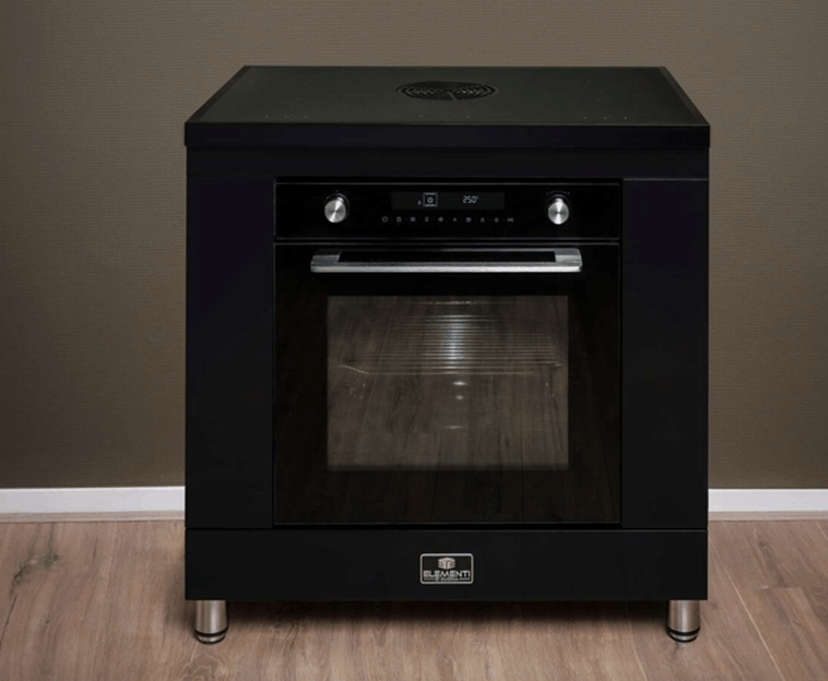

Ik kon dit fornuis "elementi di cucina" vinden is met combi-oven. Deze is echter 6000 euro dan is de helft van mijn keuken budget. (Ik wil ook aparte losse magnetron, gebruiken wij bijna nooit en komt of in een kastje of in de trapkast. Heb jij nog betaalbare alternatieven?
Afbeeldingslocatie: https://tweakers.net/i/X-zDrT28Uxi1P9dZWgPQ_XJz3sM=/full-fit-in/4000x4000/filters:no_upscale():fill(white):strip_exif()/f/image/50Q5UplxS7PJjoKJivFLKn19.png?f=user_large
Grote kans ook dat er een kleine tafel gaat komen tegen die tijd (duurt nog ruim 2 jaar voordat het huis word opgeleverd). Heb alleen mijn huidige eettafel gebruikt voor de afmetingen, het liefst houden we deze (is 3 jaar oud) maar als het echt te krap word dan zullen we deze toch moeten vervangen.

Tjdgr schreef op donderdag 19 augustus 2021 @ 13:36:
Oeps, sorry, ik had geen idee van de prijzen. Dan zou je misschien beter kunnen kijken naar een inductiefornuis, met een afzuiginstallatie die je in het werkblad integreert. Dat kan prima als je een eiland hebt. Zie onderstaand voorbeeld. Installatie zakt naar onder als je ‘m niet gebruikt.
Afbeeldingslocatie: https://tweakers.net/i/rsR7sk9fC1WivhTCu0QLiXBX3Kc=/full-fit-in/4920x3264/filters:max_bytes(3145728):no_upscale():strip_icc():fill(white):strip_exif()/f/image/9AYYHMW9a667I2eFUNR1jMU7.jpg?f=user_large
[ Voor 4% gewijzigd door Toke_gt op 19-08-2021 13:48 ]
  • LaTiNo156
  • Laatst online: 25-11 08:20
Toke_gt schreef op donderdag 19 augustus 2021 @ 13:47:
Dit is wel een bietje 'old technology'. Het lijkt me ook erg kwetsbaar op de lange termijn.

Mooi is wat anders :? , maar ik kan je uit ervaring vertellen dat siemens en ws bosch ed ook heel erg hard blaast. Probeer het uit if je dit storend vindt. Daarnaast krijg je dan een 60 apparaat in een 80 kast, tenzij je de plaat in een 60 kast plaatst. De reden is dat je een volledige koelvries wil en dat wordt lastig met een oven er boven.

@Tjdgr
Deze tekening heeft geen muur in de hal? En ensuite deuren?
Hoe breed is dat stukje, zou je ipv verplaatsen wc muur een ondiepe kast kunnen plaatsen zodat er tegen de keukenmuur ruimte is voor 3 hoge kasten? Afbeeldingslocatie: https://tweakers.net/i/U4MZsx8FRWQAup3O-LZ2uUQeOY8=/x800/filters:strip_icc():strip_exif()/f/image/lpn3tZqJYaMwkZHXFgT6UlGT.jpg?f=fotoalbum_large

Dat ken ik inderdaad van mijn broer die een combi-oven heeft. Wij hebben een gewone oven en die doet dat bijna niet, maar ligt misschien ook aan het merk? Op dit moment heb ik in mijn huidige keuken ook een oven in 60 kast en een inductiekookplaat van 78 cm er boven. De laadjes ernaast kunnen we volledig gebruiken. Ons werkblad is zo een 3-4 cm dik, denk dat het met een dun werkblad niet kan nee. Vriezer zou eventueel nog los kunnen in een onderkast. Wat ik zag in keukenwinkels is alleen dat je dat alleen tafelmodel koelkast onder een oven kan omdat deze anders de hoog komt.

Wij laten de en suite deuren vervallen, zodat de ruimte meer open is. Ik weet niet precies hoe diep het stukje muur er tussen is, dat staat niet op de technische tekening. Maar inderdaad zou ook een ondiepe last kunnen zijn ipv een extra muur (ik zou hier dan vanuit de hal opbergruimte voor maken).
Als er hier 3 hoge kasten mogelijk zijn, hoe zou je dan de rest van de keuken nemen?
