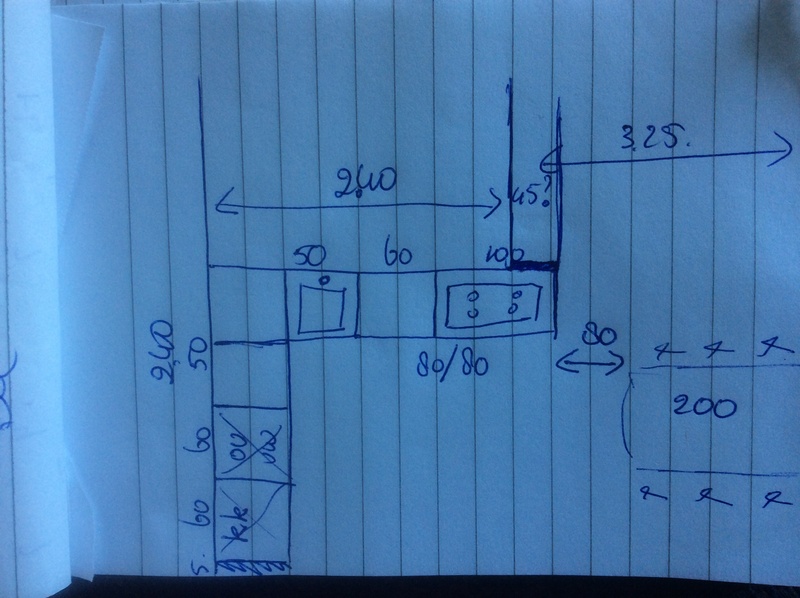

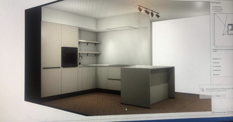

Ik wil (nogmaals) een beroep doen op mijn medetweakers hier en alle ervaren rotten in het vak. Eerder vandaag postte ik al dat we langs zijn geweest bij een keukenzaak omdat we spoedig een besluit willen gaan nemen over de te nemen keuken.

Hmmm ja, alleen kook en spoel omdraaien en de hoge kast dus in de hoek. Boven de oven zit een soort lijst om het raster vol te maken?. Ik heb die weg laten halen en dus langer deurtje :? . Ik weet niet of dat bij greeploos ook kan.
waar staat nu de tafel, ter hoogte van de keuken of de hal? Als je 2 mtr uitbreidt zet je een eiland evenwijdig aan de achtergevel, omdat deze anders niet breed genoeg is, je wil tenslotte niet minder werkruimte dan je nu hebt en schuift de tafel naar onderen...

Op zichzelf prima indeling, voldoende ruimte tussen de vaste zones.
Misschien een idee om de hele indeling te spiegelen (dus hoge kast naast het raam, dan vaatwasser, spoelgedeelte, haaks erop het deel met kookzone etc. Dat laatste deel zou je dan nog een stukje de kamer in kunnen laten lopen, met een kast bijv 40 cm breed. Als je daar in de kamer een of twee lage of hoge kasten haaks op laat aansluiten, dan heb je extra opbergruimte, terwijl er genoeg ruimte overblijft voor je tafel. Zeker als je tafel met bank tegen de muur plaatst, maar daar moet je wel van houden.
Zie ook de posts hierboven over van links naar rechts of van rechts naar links werken. Als jullie rechtshandig zijn dan is vw-spoelen-koken van links naar rechts een logischer volgorde.

De eettafel staat eigenlijk tegenover het schilderij in de render. De ruimte tussen het muurtje (einde keuken) in de plattengrond en de lange muur er tegenover is 3.25m breed.
Spoelen en koken omdraaien hebben we ook gedacht en besproken, maar hij kon volgens mij geen 2x 90cm ladekasten kwijt aan de andere kant. Die kant is met het weghalen van het muurtje precies 2.40m i.p.v. 2.43 aan de andere kant. Ik vermoed dat ie dan in de knel komt met de hoekkast? Het lijkt ook alsof het kastje van het spoelgedeelte 50cm is i.p.v. 60, wij gingen uit van 60cm met 2.40 aan die kant.
Bij nader inzien zijn we niet echt te spreken over de getekende opstelling, zo willen we hem niet iig. We vinden hem niet mooi en ook zit de spoelbak voor ons gevoel op een gekke plek tegen de hoek aan. Maar ja, daarnaast zit de vaatwasser dus omdraaien kan ook niet. En die muur die we dan weghalen zie je nog in de render, het blad loopt daar ook niet door tot het einde. Ook het aankijken tegen de zijkant van de hoge kast daar vinden we niet zo ruimtelijk ogen.
Erg lastig allemaal :(

Zie hierboven, spiegelen gaat dus denk ik niet met de 2x90 kasten naast elkaar door het hoekdeel. 2x 80 zou wel passen natuurlijk, maar dat is weer 'zonde'. Ook over nagedacht de kamer in te bouwen, maar dit neemt licht weg en ziet er vanaf de woonkamer gek uit denken we. Het zou vanzelfsprekend idd wel meer ruimte opleveren, dus wat dat betreft een goede suggestie.
We hopen eigenlijk dat we nu iets niet zien en iemand anders wel, en toch met een ideale opstelling/indeling kan komen die ook nog logisch en goed smoelt :+ Maar wij vinden het dus errrg lastig.

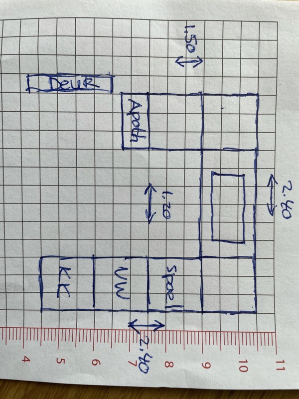

Vandaag bij Reddy geweest. Blij met de opstelling, vooral de indeling van het werkblad. Nog wat aanmerkingen op de offerte dus ik laat details nog even achterwege. Het is in ieder geval een Nobilia "Graphite" met laminaatblad. ± 15k met en ±10k zonder Bosch apparatuur.

Karp schreef op vrijdag 13 augustus 2021 @ 20:32:
Welk blad , ik heb wat negatiefs gelezen over het Xtra blad
  • Dalive
  • Laatst online: 27-11 11:13
Weet niet welke Reddy je bent gegaan en wil je niet ontmoedigen maar hier is alles verkeerd gegaan wat er verkeerd kon gaan. Blad fout opgemeten, de verkeerde apparatuur besteld en de installateur was een complete hork, echt een drama. After sales kennen ze ook niet. Achteraf bleek dat we ook niet de enige waren in onze omgeving. Hoop dat het bij jou gewoon normaal gaat.
Sorry maar krijg echt de rillingen zodra ik hier weer Reddy voorbij zie komen :X

Ladypurple schreef op vrijdag 13 augustus 2021 @ 20:43:
Deze als ik het goed zeg:
https://www.dekkerzevenhu.../keukenbladen/toplaminaat
Blijkbaar is dat wat we nu ook hebben, en zouden we nu precies hetzelfde patroon kunnen kiezen als ± 7 jaar geleden.
Product manager overdag | Maker ook overdag | Slaper in de nacht
  • Karp
  • Laatst online: 07:38
Dalive schreef op vrijdag 13 augustus 2021 @ 20:44:
Als je nou meteen had gezegd bij welke je die ervaring had dan 😄
Het is franchise, dus ervaringen verschillen vast enorm. Wij waren bij Vianen. We hadden ook positief vernomen van Reddy in Heteren

remzor schreef op vrijdag 13 augustus 2021 @ 20:17:
Afbeeldingslocatie: https://tweakers.net/i/S6sugthb77ybXc79s4AlcNE6Jbg=/800x/filters:strip_icc():strip_exif()/f/image/p33KtJomIx27O9MRcvIZ4FNy.jpg?f=fotoalbum_large

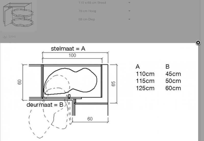

Ik denk dat @Toke_gt iets in deze richting bedoelt, voorbij de keukenmuur steken. Ik heb nog eens gekeken en vind de oven erg hoog boven de koelkast, dan moet je een flinke lengte hebben. ( bovenste richel op schouderhoogte)Ik heb een poging gedaan tot 2 kasten met de vw onder een oven en de keuken verlengd. Het muurtje ook verlengd tot plafondhoogte om de plaat niet raar halverwege de hoek te krijgen. Achter dit stukje muur kan je dan hoge ondiepe kasten of een lage koffiehoek kwijt, dressoirachtig. Wat me niet bevalt is de ruimte om de vaatwasser , de ruimte tussen spoel en kook en de kookplaat aan de rand.
Wat betreft de uitbouw. Zoals ik al zei kan je dan een eiland alleen in de breedte zetten met de eettafel er onder, dus meer richting woonkamer of een ruime L opstelling met grote ruimte voor een eettafel.
Wat me verder opvalt aan de indeling is dat er geen gebruik gemaakt wordt van de ruimte onder je trap.
Ik zocht een afbeelding van een hoek om en vond alleen deze creatieve oplossing :9 Afbeeldingslocatie: https://tweakers.net/i/HzKWiLeG_3RIY6V3vtHIPvIDEYA=/800x/filters:strip_icc():strip_exif()/f/image/ilajbnbEtrHIhmmypakN0vDU.jpg?f=fotoalbum_large
  • remzor
  • Laatst online: 00:36
@Ladypurple Bedankt voor het meedenken en de schets! Zelf ook al aan gedacht, maar mijn vriendin wil niet met een kast(je) of verlengde muur de kamer in. Ziet er niet zo fraai uit en ontneemt licht. Ook die opstelling is niet erg praktisch, met de vaatwasser achter je benen. Heb die stiekem toch vaak openstaan tijdens het koken om dingen af te spoelen en er meteen in te knallen ;)
Maar snap wel je bedoeling, je krijgt er zeker meer kast/werkruimte door.
Om je een beeld te geven van de huidige situatie, zie foto. De tafel staat namelijk al in de lengterichting, dat zou bij uitbouwen zo blijven, zie tekening floorplanner.
Ruimte onder de trap is bij ons het toilet. We hebben dus geen bergkast ergens in huis, wel een garage dus.

Toke_gt schreef op zaterdag 14 augustus 2021 @ 11:20:
@remzor Wat is precies het bezwaar tegen de huidige indeling? En klopt het dat jij of jullie allebei linkshandig zijn?
Wij zijn beide rechtshandig, hoezo?
Als je het muurtje rechts weghaalt, zoals je van plan bent, dan zou ik daar geen hoge kast zetten, omdat je dan met de beperking van lichtinval te maken hebt, wat jullie juist niet willen. Is een oven onder de kookplaat (of een mooi fornuis) eventueel een optie om de hoge kast te omzeilen?
Het muurtje rechts heeft niet zozeer met lichtinval te maken, het gaat er om dat wanneer je een kast plaatst voorbij dat muurtje je licht onttrekt aan de woonkamer welke door de pui de hele kamer in schijnt.
Een oven onder de kookplaat is geen optie wanneer we een Bora willen en we hebben de wens om (net als in de keuken in ons vorige huis) grote lades te nemen zodat we daar goed en overzichtelijk spullen en pannen in kwijt kunnen.
Edit: Waar je nog aan zou kunnen denken is een vaatwasser IN de hoge kast. Dan behoud je de werkruimte op het blad, maar creëer je meer bewegingsruimte. Je zou dan in de ene hoek een (half)hoge kast met oven en vaatwasser kunnen doen, en in de andere een (half)hoge kast met koel/vries. Je kunt dan alle andere kasten met lades inrichten, wat je keuken strak maakt qua lijnen.
Het is wellicht niet duidelijk te zien, maar de kast tegen dat muurtje aan is slechts een smalle 30c hoge apothekerskast. Gedrocht van een kast, spullen vallen er naast, er tussen, etc. Die moet dus sowieso weg en we dachten door het muurtje ook weg te halen, pakken we 40cm werkblad ruimte.
Ladypurple schreef op zaterdag 14 augustus 2021 @ 11:58:
Je huidige keuken ziet er niet uit alsof daar overhaaste beslissingen nodig zijn en die vw is vast wel een mouw aan te passen. Als je graag een eiland wil zou ik de tijd even uitzitten tot alles weer wat rustiger is. Geeft je ook de tijd om je goed te oriënteren over de indeling bijv. Links en rechts een hoge kast in je huidige keuken vind ik niet storend, maar aan een rechte wand wel. De kookplaat en spoelbak in het midden mooi symetrisch, maar niet praktisch. Bedenk waar je de hoofdwerkplek wil en maak deze breder.
Dat vertekent dan misschien, want de keuken is 20 jaar oud en valt half uit elkaar. Vaatwasser is stuk, oven maakt erg veel herrie en warmt érg langzaam op, de hoekkast is fragiel (zo'n draaiplateau Le Mans voor pannen), afzuigkap werkt haast niet (meer), enz. Verder is ie sowieso niet onze smaak en veel te druk qua greepjes e.d. Elk frontje heeft ook een andere maat zo'n beetje :P
We hebben juist wel 'haast' eigenlijk, noem het wat mij betreft een luxeprobleem, omdat we dus voor de keuze/beslissing staan om uit te bouwen of de keuken te verbouwen. Een uitbouw zal de komende jaren niet goedkoper worden, ze weten de prijzen wel te vragen nu. Materiaal wordt wellicht iets goedkoper maar de schaarste in de bouwwereld blijft.
De opstelling die we in floorplanner hebben gemaakt geen een idee, is niet in beton gegoten ofzo. Twee hoge kasten naast elkaar, 3 lage en een eiland kan ook. De apparatuur op een andere plek ook. We moesten even wat tekenen, er zijn dan iig mogelijkheden genoeg. Wilde de ruimte en de eettafel dan dus even laten zien.
Lize167 schreef op zaterdag 14 augustus 2021 @ 13:47:
@remzor welke lamp heb je daar boven tafel hangen? En hoe is de hoeveelheid licht? Voldoende werklicht voor boven een kookeiland zonder spotjes?
Dat is een Philips Hue Ensis. Geeft erg veel licht, zit een LED lamp onder en eentje boven, beide ook in verschillende kleuren te zetten. Zou prima boven een eiland kunnen hangen, maar ook boven de eettafel. Indien we voor een uitbouw met eiland zouden gaan moeten we toch eens met de aannemer kijken waar we dan lichtpunten willen hebben in het plafond.
Het gaat ons nu meer om een mooie, praktische opstelling in de huidige keukenruimte van 240x230 met het muurtje of 240x240 met het muurtje weg.
Dat lijkt dus geen makkelijke opgave te zijn als je én lades wilt én werkruimte wilt hebben. Aan welke kant het spoelgedeelte zit en aan welke kant het kookgedeelte zit, maakt ons dan niet zoveel uit.

remzor schreef op zaterdag 14 augustus 2021 @ 14:11:
Als de volgorde niet uitmaakt zou ik niet veel anders doen dan je nu hebt. Je hebt 110 en 170 ongeveer om mee te werken.
Dan zou je een hoge kast zoals je nu hebt met een 45 cm combi, een 60 wordt ws te hoog. 100 kast met kookplaat, een hoekkast met 60 cm deur en lemans voor he pannen. Dit is niet een carroussel zoals je nu ws hebt. Een 50 cm spoel en de vaatwasser. Je houd dan wat ruimte over en kan dit gebruiken om je werkblad dieper te maken, dat geeft ook iets meer ruimte. Of je zoekt een leverancier die het op maat maakt. Ik zie op deze ruimte eerlijk gezegd niet meer smaken. Je levert wat in door een bredere kookplaat en wint wat door het weglaten van de apotheker.

@remzor en zoiets? Met schiereiland deels in de kamer?Afbeeldingslocatie: https://tweakers.net/i/cnCZYs_dNTBS1C6jZvsm9O2tHdk=/800x/filters:strip_icc():strip_exif()/f/image/qeR7eId8LWXeniZXafzcFUtw.jpg?f=fotoalbum_large

@Lize167 Thanks, ziet er zo wel goed uit eigenlijk! Mijn vriendin is er niet zo voor te porren omdat je dan dus tegen die witte kast aan kijkt vanuit de woonkamer en de ruimte tussen eettafel en die keukenkast een stuk smaller wordt. Bovendien heb je te maken met de doorloop en de inloop in de keuken, het is niet zo heel breed bij ons (zie de foto van de huidige keukenruimte hierboven).

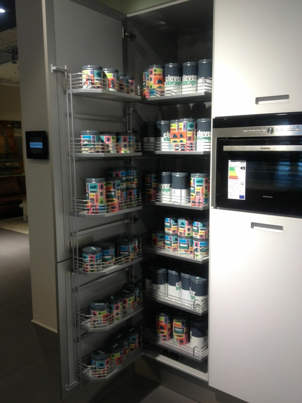

Heeft er iemand handson ervaring met een tandemkast? Het lijkt ons een ontzettend mooie oplossing voor een voorraadkast, maar is dat ook zo?
Afbeeldingslocatie: https://tweakers.net/i/CxCdDOtLz066pPIpj5_t4uhSJ_U=/x800/filters:strip_icc():strip_exif()/f/image/SJJizpAM62wBjtk5xMX1nMyQ.jpg?f=fotoalbum_large

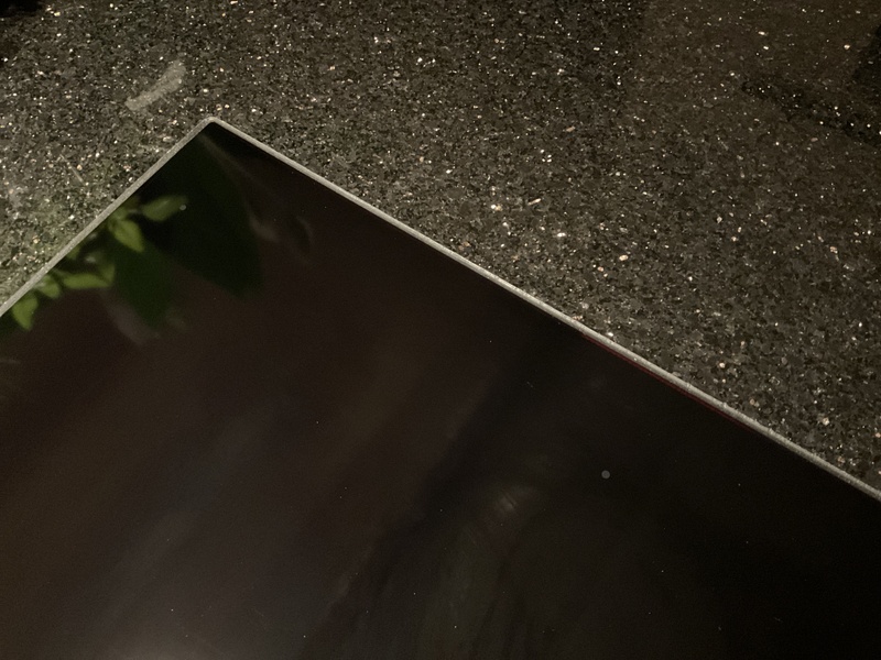

Bij ons 1 maand in gebruik.
Ik denk iets transparante kit gebruik. Niks vies of storend, ziet er gewoon super strak uit.
NOTE = in het echt lijkt de kitrand veel donkerder, dit komt door de lichtval op de foto
Afbeeldingslocatie: https://tweakers.net/i/2ij_p_1Iy7g93mEAFj9GvR3SmtA=/800x/filters:strip_icc():strip_exif()/f/image/pfYvxxG9W4jMnH61Vs0fS16F.jpg?f=fotoalbum_large
Afbeeldingslocatie: https://tweakers.net/i/zNtmFrK-IfEKfX67WyYVnPHFiDc=/800x/filters:strip_icc():strip_exif()/f/image/6ERby8PdE74X0CRoOmYzShCx.jpg?f=fotoalbum_large

@taz10 heel mooi! Vlakinbouw is toch net dat beetje extra vind ik.
  • MacbookProx
  • Laatst online: 29-08 11:40
Verwijderd schreef op zaterdag 14 augustus 2021 @ 21:59:
Zeker na het zien van deze foto’s niet mee eens! Maar ieder zijn ding natuurlijk :)
Er is ook geen absoluut mooier, enkel per persoon.
  • BlowFish
  • Laatst online: 26-11 05:54
MacbookProx schreef op zaterdag 14 augustus 2021 @ 22:55:
Smaken verschillen. Dit ziet er voor mij toch echt beter uit dan opbouw!

remzor schreef op zaterdag 14 augustus 2021 @ 17:13:
@Toke_gt @Ladypurple Idd, zodra je/we/keukenboer het gaan uittekenen komt niets echt uit. Maar bedankt voor het meedenken @Toke_gt , wordt zeer gewaardeerd!
Mijn vriendin zegt: als iemand ons in dit formaat de keuken kan tekenen/leveren (misschien met een concessie maar dat is sowieso wel) dan gaan we niet groots verbouwen maar willen we ‘gewoon’ een nieuwe keuken. Maar we zien het gewoon niet, tenzij je dus voor allerlei kastjes gaat in verschillende maten enzo.
We gaan nog maar eens langs wat keukenzaken of zij het wel zien of kunnen, want met het eerder gedeelde ontwerp zijn we niet zo blij. Ben vooral benieuwd of zo’n hoekkast meer ruimte vergt dan 60cm, waardoor we niet goed uit komen aan één kant. Want hoge kast + 2x90 lades + hoekelement kan aan een kant dus wel maar aan de andere blijkbaar niet. We hoeven niet alleen maar lades hoor, maar grote lades voor pannen e.d. heeft wel sterk de voorkeur (+ strakke uitstraling).
Misschien dat @Barry|IA , @SquareOne , @Kapitein Merijn of @Floor-is nog ideeën hebben? Zie wellicht iemand over het hoofd maar samen met @Ladypurple heb ik erg veel goede, handige posts van jullie gezien.. ik reken jullie tot de experts, haha.
Over het om kunnen draaien van het ontwerp.
Het is niet alleen een optelsom van kastbreedtes. Als de koelkast rechts staat is er een vrije draairuimte, tegen een muur houd je wat afstand. Afbeeldingslocatie: https://tweakers.net/i/05q-J9FWus_Iy0NK9nDeqElPoZQ=/800x/filters:strip_icc():strip_exif()/f/image/2JqN9K8Ov5BBW6RyXsX5rg4M.jpg?f=fotoalbum_large
Bij 90+90+hoekkast kom je op 245 , zou je 2cm teveel hebben dat dan in mindering wordt gebracht. Zie onderstaande afbeelding hoe een hoekkast er uit ziet, dat is geen rechthoek, maar een deel van het andere ‘been’ zit er al met passtukken aan vast en dat kan je ook helpen om de keuken passend te maken. Hier kan je Dit dus krap op 243 krijgen, maar dan heb je niet veel foutmarge. Zie de passtukken in de hoek bij je render.
Bij de opstelling koelkast, lade , hoekkast kom je bijv. 5 passtuk, 60 kast, 113 lade :( ,65 hoekkast. Dan kan je gaan schuiven met passtukken of bijv met bladdiepte, want je kan alleen 100 of 50 + 60.... (en dan is 100 effectiever.. pin me hier niet op vast maar bij legrabox scheelt buiten- en binnenmaat effectief 41mm per lade. Tel dit op bij gebruik meerdere kleine laden)
Qua werkbladruimte is de geboden opstelling het meest optimaal, je kijkt dan wel tegen de kast aan. Ik vraag me nog wel af of er geen kans bestaat dat de linkse laden toch de muur kunnen raken of se schakelaars links aan de muur. Afbeeldingslocatie: https://tweakers.net/i/aaNkgiDbNceFAGnX0ORaiA_0TrE=/800x/filters:strip_icc():strip_exif()/f/image/mUPO50RNrkGIpAmUXM9FYZCe.jpg?f=fotoalbum_large
Daarnaast is het soms wenselijk om een extra wand of stol te plaatsen afhankelijk van bijv. de afwerking van een kast of ,omdat dit afgewerkter lijkt. Dit vraagt ook extra ruimte . Vergelijk deze met de eerste foto tussen blad en kast. Afbeeldingslocatie: https://tweakers.net/i/AwF2foYTL9tA9uWZq0Xt7WRq-kE=/800x/filters:strip_icc():strip_exif()/f/image/YaR8dpoYHNFOtCncMHJbZ8C4.jpg?f=fotoalbum_large
Zo ook als je speelt met de bladdiepte. Bij een dieper blad komt de kast naar voren, tenzij je extra diepe kasten hebt :) , maar dan wordt het andere been natuurlijk korter.

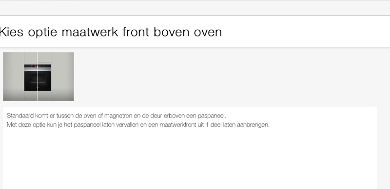

En nog voorbeeld van dat passtuk boven een oven.Afbeeldingslocatie: https://tweakers.net/i/YCN2vz6qHtWZiLbzgZ33WOuGMss=/800x/filters:strip_icc():strip_exif()/f/image/Hk8EitgpuakwCYyWwV8Ba28l.jpg?f=fotoalbum_large

Ladypurple schreef op zondag 15 augustus 2021 @ 09:27:
Het is niet alleen een optelsom van kastbreedtes. Als de koelkast rechts staat is er een vrije draairuimte, tegen een muur houd je wat afstand. [Afbeelding]
Qua werkbladruimte is de geboden opstelling het meest optimaal, je kijkt dan wel tegen de kast aan. Ik vraag me nog wel af of er geen kans bestaat dat de linkse laden toch de muur kunnen raken of se schakelaars links aan de muur. [Afbeelding]
Daarnaast is het soms wenselijk om een extra wand of stol te plaatsen afhankelijk van bijv. de afwerking van een kast of ,omdat dit afgewerkter lijkt. Dit vraagt ook extra ruimte . Vergelijk deze met de eerste foto tussen blad en kast. [Afbeelding]
En nog voorbeeld van dat passtuk boven een oven.[Afbeelding]
Thanks! Vrije draairuimte zijn wij ons van bewust. Hoge kast nu staat ook tegen de muur aan, koelkastdeur enigszins met beleid openen dus ;)
Die lades helemaal tegen de muur aan is een goeie. Moeten we dan dus echt goed navragen of het zeker past, zonder langs de muur te schrapen. Even kijken hoe recht die muur is gestuct.
Kastje boven de hoge kast en de hoge kastjes ernaast in het 3D ontwerp zouden we dan dus even goed moeten bespreken. Wat is de keuze zoal, wat is er mogelijk. Extra stol is natuurlijk mooi maar kost in zo’n kleine keuken gewoon relatief veel ruimte helaas.
Barry|IA schreef op zaterdag 14 augustus 2021 @ 20:36:
Open eindjes omdat je ook overweegt een uitbouw te nemen.
Het idee wat jij hebt (hoge kast aan de ene kant, bovenkasten aan de andere kant) is niet heel fraai om te zien.
Het ontwerp wat er nu ligt is denk ik wel prima.
We zijn dus op het punt gekomen waarop we zeggen: als er een ontwerp gemaakt kan worden in de huidige ruimte waar wij mee kunnen leven, maar we onszelf de komende 10 jaar zien koken, bouwen we niet uit en wordt het een nieuwe keuken.
Als dat ontwerp écht niet mogelijk is en naar onze zin gemaakt kan worden, zij het met concessies, dán vinden we het heel lastig. Maar ja, dan zouden we dus uitbouwen om een grote leefkeuken te creëeren, helemaal naar wens natuurkijk dat dan weer wel. En een kleine 100k verder… :o

remzor schreef op zondag 15 augustus 2021 @ 13:40:
En een parallel opstelling als dit? Met mogelijk bovenkasten/planken met verlichting.
Afbeeldingslocatie: https://tweakers.net/i/9hFtoWL2-_VLP3GKdBx96GGUGxo=/800x/filters:strip_exif()/f/image/tN4bykNiypfw93CcytDvv9Eo.png?f=fotoalbum_large
  • Ladypurple
  • Registratie: Maart 2021
  • Laatst online: 19-11 13:00
Verwijderd schreef op zondag 15 augustus 2021 @ 15:23:
@remzor :) :) Als je dit overweegt zou ik het zo anders doen
Oven ,laden in 1 deel 100 cm ?( in die smalle kasten kan je nauwelijks pannen kwijt), koelkast. andere zijde muur 80 spoelkast, vw. (Of andersom)
De reden : het probleem dat jij hebt met de vw heb ik met een 60 cm combi. In afwachting van de keuken staat de nieuwe nu onder een kookplaat in een verzaagde kast. Die blaast zo goed dat ik me met een zomerjurk net M. monroe voel. Als deze aan staat kan je uitwijken naar het werkblad op de vw.
Met net een grotere spoelkast houd je denk ik nog wel voldoende doorloop over. 60 cm diepe blad bij de spoelbak geeft denk ik een waterballet, zou de kasten dan iets naar binnen plaatsen en een laag muurtje er achter.
Hetzelfde idee dat hier voor je voorbij kwam met een kleine schier (100 diep) die de kamer in steekt zou ik ook geen gek idee vinden. Met een 2 mtr tafel dwars op de muur houd je 85 loopruimte over.
Kijk of je dit een bezwaar vindt en welke kasten, laden, vw tegelijk open moeten kunnen

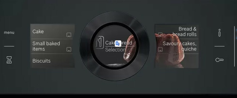

Heeft er iemand al wat langer ervaring met een van de Bosch ovens met die cirkel interface voor de bediening?
Werkt dat goed en blijft dat goed werken? Of Is het misschien te gevoelig, niet gevoelig genoeg en zit je er steeds mee te kloten?
Bijvoorbeeld de HSG836NC1/ HMG836NC6/ HMG836NC7
Afbeeldingslocatie: https://tweakers.net/i/gN421PeYB-GVoD0JYbX8ruSx6xQ=/800x/filters:strip_icc():strip_exif()/f/image/dQJoFQi7b8lS8QdB8DKkTpVz.jpg?f=fotoalbum_large
  • Dj-sannieboy
Dj-sannieboy
Nee.... beter!
LaTiNo156 schreef op maandag 16 augustus 2021 @ 13:15:
Wij hebben in onze nieuwe keuken voor een HMG8764C7 gekozen, dus hopelijk heeft iemand ervaring met de bediening.

Ik heb de HBG8755C0 en de BFL834GC1. De magnetron een paar maanden naar tevredenheid in gebruik. De oven werd pas later geleverd, maar bij eerste gebruik er achter gekomen dat die draaiknop wiebelt en niet goed draait, daar moet ik nog terug over horen van de keukenzaak. Voor de magnetron werkt het fijn en makkelijk in ieder geval. Qua levensduur kan ik verder niks zeggen nog.

Wij vonden ze erg mooi eruit zien, persoonlijk alleen het menu niet logisch.
Ben je al bij 20|20 geweest?
Dit is weer een andere knop dan onderstaande volgens mij?:
EiT schreef op zondag 14 juni 2020 @ 01:45:
Voor menu keuze is die knop niet zo’n ramp. Maar voor tijd in te stellen wel, draait gewoon ongemakkelijk/ongebruiksvriendelijk. Soms draaide wij en gebeurde er niets, vooral bij tijd instellen voor de magnetron functie was dit irritant. Je draait dan de knop rond maar de tijd gaat niet continue omhoog.
Was toevallig gisteren bij een collega die ook zo’n oven had en gaf ook aan dat hij het niet ideaal vond. Hij gaf wel als tip dat de knop los kan.
Ik tijdens het typen nog even de knop los gemaakt en de tijd goed gezet, nu reageert de knop veel beter :F. Hij reageert nu continue op de draai beweging.
Zucht... Misschien zat er vuil tussen en was dat alles :X Zal morgen ook eens aan mijn vrouw vragen of het nu beter werkt.
Blijf overigens nog steeds van mening dat het een lastige manier van bedienen is, maar deze mening is natuurlijk wel verziekt omdat de knop eerst ook niet altijd reageerde.
Een ander kan dit dus wel als fijn ervaren. Kwestie van proberen in een showroom.
Bedankt voor de suggestie. Hier hebben we inderdaad ook naar gekeken. Wil dit een beetje smoelen, moet het schiereiland eigenlijk wel een meter diep zijn (ook voor het creëren van wat extra bladruimte). Als we dat doen, hebben we slechts een cm of 82 tussen het kookgedeelte en het schiereiland. Dat is te krap lijkt mij en lees ik overal. Dit kan alleen breder worden door het schiereiland dus een stuk de kamer in de plaatsen, waardoor de richting de eettafel 'bouwen' en je dus een halve kast ziet vanuit de woonkamer.
Ladypurple schreef op zondag 15 augustus 2021 @ 19:10:
Wederom bedankt voor de aanvulling. Zoals jij het aangeeft, met dus een iets breder schiereiland van 1.40 ong. i.p.v. 1.20m hebben we het ook bekeken. Maar zoals ik hier boven al aangaf willen we dan op zo'n schiereiland ook een groter blad als we daar voor gaan. Het smoelt beter en is praktischer. Mijn vriendin is dus niet echt te porren voor een schiereiland een stukje de kamer in, die denkt dat dit er heel vreemd uit ziet. Ik sta er voor open maar weet ook niet of dit het mooist is.
Ik heb wel een nieuw idee bedacht na wat Googlen en searchen hier op kleine U-keukens. Volgens mij kan onderstaande ook, met een tussenstuk van 1.20m wat geloof ik minimaal aangeraden wordt. Dit zou iets meer werkblad ruimte en kastruimte geven (2x hoekkast en een koffiehoekje op werkblad ofzo).
Wellicht mensen hier met ervaring m.b.t. een kleine U-keuken? :)
Mijn schetsje:
Afbeeldingslocatie: https://tweakers.net/i/CPu2geL3eUhvRlx6tC6CxyD4p7E=/x800/filters:strip_icc():strip_exif()/f/image/OSVeySLAWhlBK5EA8DrUndkw.jpg?f=fotoalbum_large
Dit is dan het idee, echter bij ons iets kleiner (geen dubbele hoge kast bijv.) maar qua breedte volgens mij gelijk:
Afbeeldingslocatie: https://tweakers.net/i/8HIyCtXZYGBsrqEFQ2nbWszCiSk=/full-fit-in/4920x3264/filters:max_bytes(3145728):no_upscale():strip_icc():fill(white):strip_exif()/f/image/GQTAEbswTLcMPAdACzuMWl3V.jpg?f=user_large

Dat lijkt wel precies dezelfde besturing, alleen dan in een andere kleur.
Wat is 20|20? Google levert van alles op behalve iets relevants :)
