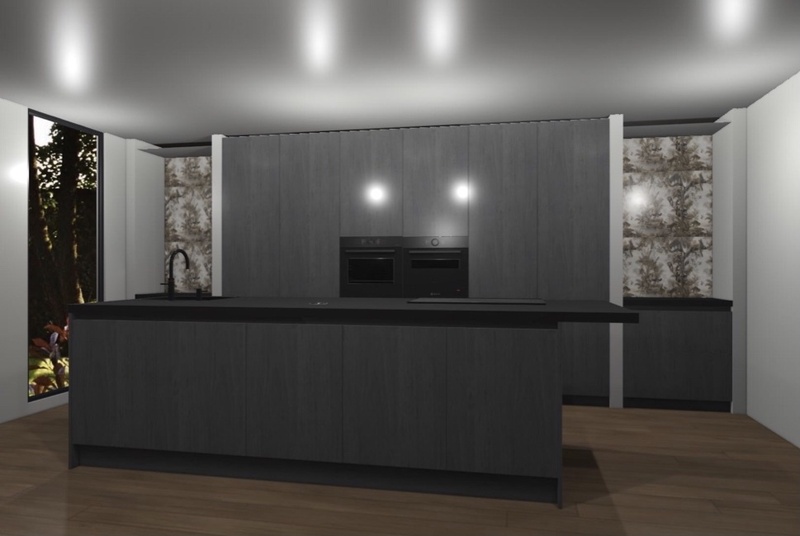

Nee het doel is juist om het uit 1 blad te maken. We willen geen naad in het eiland.
Wat betreft de renders: de details kloppen nog niet helemaal. Zo is het fineer bruin en op de plaatjes grijs. Daarnaast nog wat andere zaken welke aangepast moeten worden

😄 lijkt best op onze keuken. Ook houtfineer. Toevallig Keukenloods / Pronorm?
Mag ik vragen wat jullie kwijt zijn met welke apparatuur? (Zie mijn eerdere post voor materiaal/apparatuur.. we hebben geen goedkope keuzes gemaakt, alles Miele en met quartzite blad tegen de 40k 😅 )

Toevallig. Ja, Keukenloods inderdaad. Is wel een ontwerp wat we eerst ergens anders hebben laten maken, maar daar kwamen we qua prijs niet uit. Onze keuken is trouwens een Beda.
Voor de kasten en apparatuur zitten we nu op 23,5k (zonder blad dus). Op het moment hebben we alles van Bosch, maar ik overweeg nog om naar Miele over te stappen. Dat zou een meerprijs zijn van 4k voor al het apparatuur.
Verder hebben we dan nog een Bora Pure X en een Quooker Combi+.

  • synorluna
  • Registratie: Oktober 2017
  • Laatst online: 10-11 19:22
synorluna schreef op dinsdag 3 augustus 2021 @ 20:53:
Ik ben nog wel erg benieuwd of er mensen tips hebben qua indeling van de keuken. Zelf twijfel ik of ik niet twee lades van 110 cm zou nemen met een spoelgedeelte van 60 cm in het eiland en dan de vaatwasser onder de oven te plaatsen in de kastenwand. Qua symmetrie wellicht mooier en bredere lades voor bestek en pannen etc.

  • SquareOne
  • Laatst online: 13:57
SquareOne
Hebben jullie de keuken groter gemaakt?
Zag eerder een opstelling van Ekelhoff (Siematic SLX): synorluna in "Het Grote Keuken topic: verkopers, kwaliteit, prijs - Deel 3"
En een opstelling van Systemat: synorluna in "Het Grote Keuken topic: verkopers, kwaliteit, prijs - Deel 3"
Met de 6 hoge kasten komt het een stuk massaler over. Heb je al die hoge kasten nodig?
Verder zie ik geen grepen op de deur en ook geen greeplijsten, is het allemaal push to open? Vraag me af of dat met fineer handig is, uiteindelijk ga je altijd op dezelfde plek op die kast drukken, dat fineer gaat denk ik op termijn slijten of vettigheid van de vingers vasthouden.

  • synorluna
SquareOne schreef op woensdag 4 augustus 2021 @ 10:08:
Dat heb je scherp opgemerkt. De uitbouw is uiteindelijk wat groter geworden dan oorspronkelijk bedacht.
Wat betreft fineer en vette vingers heb je een goed punt, daar zat ik vanmorgen nog aan te denken. Wel is het zo dat de buitenste 4 hoge kasten grepen gaan krijgen. De onderste lades in het eiland zou ik idealiter ook voorzien van push to open, maar ik ben wel een beetje huiverig voor de vette vingers en twijfel of we daar geen greeplijst moeten houden.

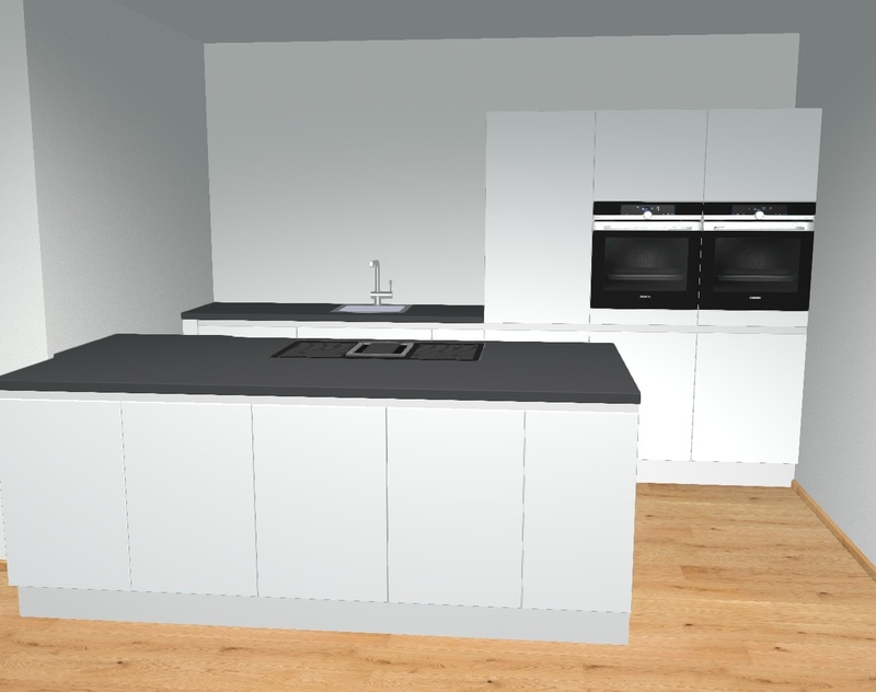

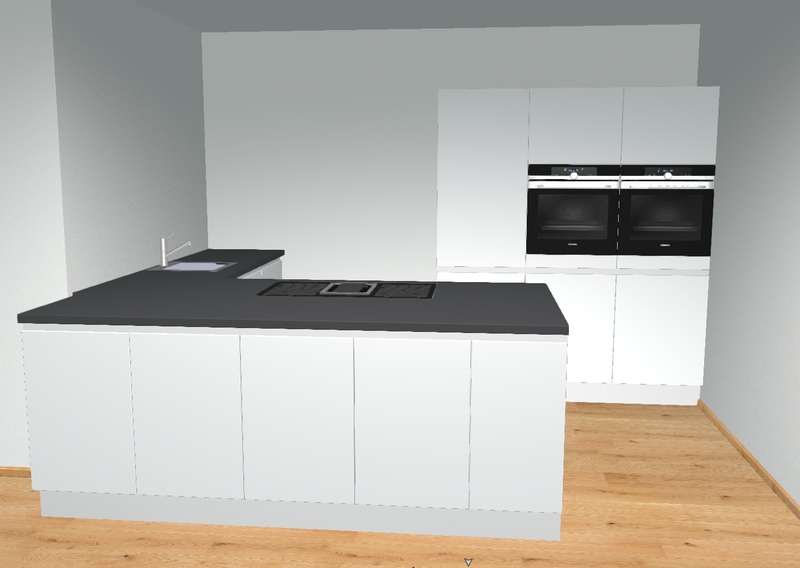

  • Richh
Hey, wij hebben onlangs een huis gekocht en denken er over na om maar gekijk de keuken aan te pakken. Heb al heel wat gelezen in dit topic, volgens mij is hier veel (onafhankelijke!) kennis en kunde aanwezig. Het leek me daarom goed om onze plannen ook hier te delen, wellicht hebben jullie mooie plannen en/of tips?
Alle feedback is welkom!
Ontwerp
Er staan al wat afspraken bij keukenboeren gepland, maar via de online tekentools hebben we het volgende al uitgedacht:
Afbeeldingslocatie: https://tweakers.net/i/wqhCr9eyyTDP58anF5EbC0X9iCE=/800x/filters:strip_icc():strip_exif()/f/image/YKSWDcfBdWaChJgmolJZhSEe.jpg?f=fotoalbum_large
Afbeeldingslocatie: https://tweakers.net/i/Z28JvBGU3g-mYwBba4rcBnV7u1k=/800x/filters:strip_icc():strip_exif()/f/image/YJxhZVXT4OiRG1ZqIfb2JkiA.jpg?f=fotoalbum_large
De achterwand meet 3.60m, de wand links meet 2.20m. In de wand rechts zit een deur naar de tuin. We vinden het eigenlijk wel mooi als het 'schiereiland' een klein stukje richting de eethoek doorloopt voorbij die wand. Op dit moment zit er een water/afvoer en gasaansluiting in de achterwand. Afzuiging via filter.
Plan is (mede door leidingwerk, er zit al vloerverwarming namelijk) om de spoelbak aan de achterkant/zijwand te houden. Koken willen we graag op inductie, en afzuiging in de kookplaat vinden we beide wel heel mooi :)
Vragen
  • Hoe zouden jullie deze ruimte indelen? Op dit moment zit er een simpele L-opstelling in.
  • Hebben jullie tips/aanraders van goede keukenzaken in de omgeving van Zwolle? We zoeken geen Van Gerwen bodemprijs-keuken die over 5 jaar uit elkaar rammelt, maar ik zie hier ook de Satink-offertes voor SieMatic keukens langskomen van >30k. Dat is óók niet de bedoeling ;)
  • Loont het écht om over de grens te zoeken? Is een Ikea-keuken nog steeds prima kwaliteit voor een goede prijs?
  • Levertijd, hoe is jullie recente ervaring daarmee? In principe krijgen we 1 september de sleutel en zouden we snel willen schakelen. Al begrijp ik dat zo'n inductieplaat met interne afzuiging overal uitverkocht is en je er zo 6 maanden op kan wachten? :/

  • Richh
Ladypurple schreef op woensdag 4 augustus 2021 @ 15:41:
Heb je een plattegrond incl. Overige ruimte, deur, plek voor eettafel ed.
Zeker :)
Afbeeldingslocatie: https://tweakers.net/i/d9x8NzyMsK1gFwRGM9h2CIyY0gg=/full-fit-in/4000x4000/filters:no_upscale():fill(white):strip_exif()/f/image/EDQqjbwd852lZqHoXj5vc3Wx.png?f=user_large
Het korte muurtje wat uitsteekt rechts van de huidige keuken gaat eruit.
Er is voldoende ruimte voor een eettafel aan de andere kant van de ruimte, en de woonkamer zit aansluitend eronder. Waarschijnlijk wordt dit een langwerpige eettafel (in de afbeelding hierboven verticaal) geplaatst, er is ook na enig uitsteken ruim 3 meter beschikbaar daarvoor.
Kookplaatafzuiging kan ook luchtafvoer. Je kan niet door de vloer maar misschien wel een gevel?
I know, dat zou mooi zijn, maar dan moeten we helemaal naar de andere kant van het huis, of een koof bovenlangs plaatsen of zoiets. We vinden het niet erg als er een filter in de keuken voor zit verwerkt (of zijn er hier ervaringen dat dat echt onwenselijk is?)
Je hebt al afspraken, maar kijk nog even welke merken ze bieden, welke rasterindeling en hoogtemogelijkheden afhankelijk van je lengte. Is jammer van de tijd om te gaan kijken naar iets dat m zeker niet wordt. Bij huismerken kan je dat hier soms wel achterhalen.
Goeie tip :)
Veel online keukenplanners hebben bij het greeploze assortiment geen half-diepe kastjes kwam ik achter, terwijl ze die wel hebben bij de keukens met grepen. Vond ik erg gek, de achterliggende kast is verder toch hetzelfde? :?
Het 'schiereiland' hoeft van ons niet per se 120cm diep te zijn, namelijk.
SquareOne schreef op woensdag 4 augustus 2021 @ 15:50:
Wil je een tafel zetten tegenover het (schier)eiland? Zo ja, hoeveel ruimte heb je daar nog voor over?
Satink heeft volgens mij best wel een luxe assortiment; Pronorm, Next125, Siematic (vorig jaar grootste Siematic showroom uit Europa geopend), voor inspiratie kun je daar denk ik een hoop mooie dingen zien.
Als je gaat vergelijken zou ik vooral zorgen dat je hetzelfde merk met dezelfde apparatuur en opties gaat vergelijken. Anders wordt het al snel een appels met peren vergelijking. Dus zoek vooraf al uit welke apparatuur je zou willen via de brochures van bijv. Bosch, Siemens, Neff, Atag, Pelgrim etc.
Ook bij de opstelling komt meer kijken dan alleen maar de indeling. Er kan behoorlijk wat prijsverschil zitten tussen het toepassen van een ladekast of een kast met deurtjes.
Zijn er specifieke wensen t.a.v. plinthoogtes, korpushoogtes, greeplijsten etc? Want dan zit je wellicht vast aan bepaalde merken of maatwerk. Als dat niet zo is, kun je met een witte keuken met zwart blad vrijwel overal terecht.
Ik denk dat ze te duur voor ons zijn, maar voor inspiratie wellicht toch goed om eens te kijken dan :) Gaan we doen.
Thnx voor de tips! We hebben verder niet echt super specifieke wensen; keuken moet praktisch zijn, mooi strak en van een goede kwaliteit zijn. Volgens mij kunnen we inderdaad overal terecht, juist die keuze kan ook overweldigend werken ;)
[ Voor 37% gewijzigd door Richh op 04-08-2021 15:59 ]
  • SquareOne
SquareOne
Richh schreef op woensdag 4 augustus 2021 @ 15:50:
Zeker :)
Goeie tip :)
Welk budget heb je in gedachten?
  • Richh
SquareOne schreef op woensdag 4 augustus 2021 @ 16:00:
In eerste instantie 10k-12k, maar ik geloof dat het dan icm apparatuur wel lastig gaat worden. Bij Ikea's online keukenplanner is dat wel mogelijk trouwens.
Hoe dan ook: voor minder dan 15k moet het toch eigenlijk wel lukken, hopen we :)
De vaatwasser in de huidige keuken is pas 2 jaar oud hebben we begrepen. Het is een Ikea-ding, maar als het past zou hij misschien mee kunnen.
Eventueel zou de oven ook nog mee kunnen (al is die ouder) maar uiteindelijk vrezen we dan wel voor een net zo'n bij elkaar geraapt zooitje als wat er nu in zit. Vind het ook niet erg om alles op Marktplaats te gooien en alles nieuw te kopen.
[ Voor 7% gewijzigd door Richh op 04-08-2021 16:27 ]

  • Richh
Ladypurple schreef op woensdag 4 augustus 2021 @ 16:33:
Waar loopt de huidige afzuiging, welke diameter, kan er iets door de achtergevel. Maak een plattegrond van je idee met daarin de eettafel met stoelen incl.! de aanschuifruimte van de stoelen.
De huidige afzuiging is ook middels een filter, heel lelijk in keukenkastjes weggewerkt :P Ik denk niet dat het mogelijk is.
Maar ik snap waar je heen wilt; de eetruimte is zo'n 330cm breed en met een tafel + stoelen + loopruimte is er niet enorm veel ruimte over.
Als je het schiereiland 10cm voorbij de muur de woonruimte intrekt moet het wel goed kunnen iig.
Met een schiereiland van 90cm breed en 60cm voor de kastjes aan de muur houd je zo'n 80cm over tussen de 2 'eilanden'.
Het is concept is trouwens lichtelijk van https://www.funda.nl/koop...rgstraat-3/#plattegrond-1 afgekeken, waar het iig past :)

  • Ykev
  • Registratie: September 2020
  • Laatst online: 03-12-2024
Na een aantal(vaak eeuwige) gesprekken bij een aantal keukenzaken de stap gezet om er bij één de offerte concreet te maken. We hebben een duidelijk overzicht van onze wensen maar eigenlijk geen idee of de prijs redelijk is. Erg graag hoor ik een aantal meningen en opmerkingen hierover. Begrijpelijk dat niemand zich hier volledig in wilt verdiepen maar alle oppervlakkige opmerkingen zijn ook al welkom! Vooral: is 25k veel of weinig voor ongeveer dit? Let op. De ombouw zit niet bij de offerte inbegrepen
Het betreft een kastenwand van 300cm en een keukeneiland van 275cm. Momenteel zit er op de quooker na Neff apparatuur in. Hieronder een korte opsomming van de belangrijkste punten en een impressie:
Kastenwand
Materiaal: Decolegno Acryl met 'laser' randen
Keukeneiland
Materiaal: Acryl Zandbeige Mat
Werkblad: Sima core opgedikt naar 20mm. 275cm x 105
Laden aan werkkant, kastjes aan voorkant
Stopcontact
Apparatuur
Neff inductiekookplaat: T48TD78N2
Neff Stoomoven: B47FS22G0
Neff koelkast: KI8816D0
Neff vriezer: GI1216DE0
Neff vaatwasmachine: S155HB88E
Neff variolade: Z786DB04
Quooker Fusion Round rvs: 330570
Spoelbak Gun Metal: DE0613GM-VI
Kosten
Totaal keukenmeubelen: 8007,-
Totaal Apperatuur & Accesoires: 7914,-
Werkbladen: 2887,-
Montage: 1814,-
BTW: 4331,-
Totaal: 24955,-
Afbeeldingslocatie: https://tweakers.net/i/Bb2jgMF6TlhA3Hknvdxs_IAIa4o=/800x/filters:strip_icc():strip_exif()/f/image/e802W0aO4XWE6NIbxgCVMoEj.jpg?f=fotoalbum_large
Afbeeldingslocatie: https://tweakers.net/i/ZMyDC_uzPXpdqbODSh-Ie3FbRa0=/800x/filters:strip_icc():strip_exif()/f/image/oX5NQpFekgojbpZPFGlo8eyh.jpg?f=fotoalbum_large
[ Voor 5% gewijzigd door Ykev op 04-08-2021 17:47 ]
  • SquareOne
SquareOne
Ykev schreef op woensdag 4 augustus 2021 @ 17:45:
Kastenwand
Keukeneiland
Stopcontact
Apparatuur
Kosten
Werkbladen: 2887,-
Montage: 1814,-
BTW: 4331,-
Totaal: 24955,-
Is dit een offerte voor maatwerk aangezien er Decolegno fronten worden gebruikt?
Er zijn recent best wat van dit soort opstellingen voorbij gekomen. Kastenwand van 4 of 5 kasten, en eiland van 270-300cm. Dit zitten vaak in die prijs range, maar in jouw voorstel zitten een aantal zaken die de prijs best wel drukken zoals een kunststof werkblad (bewuste keuze?) en relatief weinig ladekasten.
Verder zou ik de prijzen incl. btw vermelden (per categorie), dat vergelijkt een stuk makkelijker.
De nissen lijken nu alleen gebruikt te worden voor accessoires. Wellicht een idee om nog een koffienis aan één van beide kanten te maken.
  • deurtje1
  • Laatst online: 16-12-2025
@Ykev ziet er mooi uit, voor de symmetrie zou ik op de rechterkast ook een extra handvat zetten.
Is wel een enkele kast maar dit maakt dan niet uit welk handvat je gebruikt.
  • Ladypurple
  • Registratie: Maart 2021
  • Laatst online: 19-11 13:00
Kastenwand
Keukeneiland
Stopcontact
Apparatuur
Kosten
Werkbladen: 2887,-
Montage: 1814,-
BTW: 4331,-
Totaal: 24955,-
Gezien de 540 en een bar ga ik er van uit dat in de afgebeelde ruimte geen eettafel komt. Ik vind het eiland te klein voor spoel en kook, maak er een schier van. ( en spoel en kook omdraaien)
