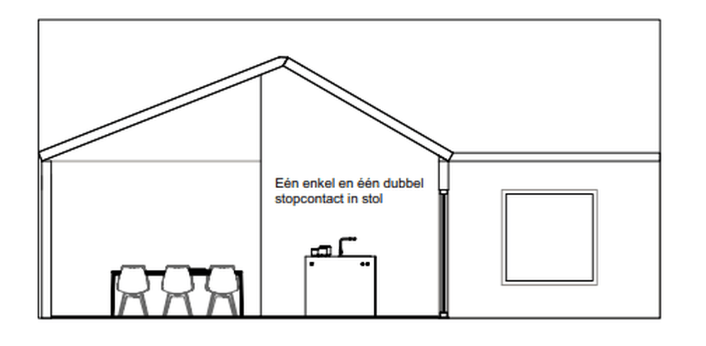

Hetisookwat schreef op dinsdag 4 mei 2021 @ 14:06:
Ik weet niet of dit de juiste plek is, maar hier gaan we. Wij willen een uitbouw gaan doen naar de zijkant van de woning. E.e.a. is al besproken, maar voordat we naar een showroom gaan willen we een algemeen idee hebben van de vorm van de keuken. De huidige indeling van de woning is als volgt:
Kanttekening, het raam aan de voorkant van de woning in de keuken begint op ~40 cm hoogte.
Tekening van de nieuwe woning is als volgt:
De laatste meter van de woning mogen we niet uitbouwen, wetgeving, vergunning bla bla. Dit laat een onprettig hoekje in de keuken over. Het liefst zou ik een eiland en veel kastruimte willen, maar ik kan zo gauw niet bedenken wat hier de way-to-go is. Heeft iemand even zin om creatief te denken? Voel je vrij om op mijn tekening te tekenen ;). de 2.84 lijn (stippellijn) is wenselijk het eind v/d keuken.
Ter info; we koken inductie, mocht dat relevant zijn. Het raam aan de zijkant kan e.v.t. nog wat opschuiven, maar zit hoog zat dat er een kast onder kan.
In die 1m20 kan je twee hoge kasten kwijt?
En in het stukje van 1m09, kan je in theorie 60+45cm kwijt met 1xstolwand, beetje lullig hoekje wel.
Een eiland wil je minimaal 100cm diep omdat je anders een ielig ding krijgt IMHO. Maar een eiland moet ook wel lengte hebben omdat je er snijden, spoelbak én koken in kwijt wilt. Spoelen is op z'n allerminst een kastje van 60, koken kan je in 60 doen (maar dat doe je niet, een plaat is daarom 80-90cm).
In jouw tekening heb je: 4m05 tussen de 120cm kastenwand en de buitenmuur. Reken 1m doorloop, dan heb je 3m05 over voor het eiland.. Gezien de lengte die je nodig hebt moet dat eigenlijk wel een schiereiland worden, waar je met 3m03 perfect uit zou komen. (3x100/5x60/2x90+2x60/iets)
Je hebt aan de lange zijden ook eigenlijk liefst wel een meter om te kunnen staan en je niet opgesloten te voelen. Hierdoor kom je voorbij je stippellijn uit :)

Hoi!
Wij hebben onlangs een keuken uit laten tekenen. Ben benieuwd of jullie wellicht nog tips of opmerkingen hebben over dingen die wij misschien over het hoofd hebben gezien? Of andere ideeën die een aanvulling op dit ontwerp kunnen zijn?
Apparatuur die erin komt:
Neff bakoven met pyrolyse C27CS22G0
Neff stoomoven C17FS22G0
Neff vaatwasser S297EB800E
met flex3 besteklade
Neff kookplaat met afzuiging T58TL6EN2
Neff Koelkast KI1513FF0
Liebherr diepvries SIGN2756-21
Quooker Flex Combi Zwart
Quooker nordic zeeppomp zwart
Spoelbak Doeco New York 5040 Jet black
Spoelbak Franke Tectonite Sirius (koffienis)
Kraan inventUm IMK601ZWA (koffienis)
Werkblad eiland en nis: Dekton Kelya 5 cm
Afbeeldingslocatie: https://tweakers.net/i/tLP2BIJ3tIeKEVzUkxoGk5-GHv0=/800x/filters:strip_exif()/f/image/4DqkyGyPxmL4Mbfm54ydoTgk.png?f=fotoalbum_large
Afbeeldingslocatie: https://tweakers.net/i/M6WA76KKzFIsJtp0GNOWVW2VtSc=/800x/filters:strip_exif()/f/image/tvY2Zl37iJh5DwPzQ6dYBXXi.png?f=fotoalbum_large
Afbeeldingslocatie: https://tweakers.net/i/f-ZfrsGVAhC6HeGKS-9iwhlj4FQ=/800x/filters:strip_exif()/f/image/f1bRMO8goNRk0jYDYiStqF6R.png?f=fotoalbum_large

Heb je ook een bovenaanzicht met de opstelling?
Die greeplijst in de kastenwand zou ik iets hoger doen zodat die doorloopt. Of kiezen voor verticale greeplijsten.
  • J1981
  • Registratie: September 2018
  • Laatst online: 25-08-2024
Bovenaanzicht
Afbeeldingslocatie: https://tweakers.net/i/cfqa_ypRoWaaWiny7n0Zbl7uKvc=/800x/filters:strip_exif()/f/image/ogj7J0Wciaeki2XWT7078WLL.png?f=fotoalbum_large
Linksonder het koffienisje.
De greeplijst loop nu toch al door?

Ik zou persoonlijk geen zwarte spoelbak en quooker nemen. Een zwarte spoelbak is vaak of van keramiek, of van rvs met een coating. Beide zijn kwetsbaar. Een quooker in het zwart zou ik alleen nemen met het zachtste water. En dan nog moet je alles droog houden om vlekken te voorkomen.
  • J1981
fisherman schreef op dinsdag 4 mei 2021 @ 23:21:
Water hardheid is hier rond de 4, dus dat durf ik wel aan. 😊

Ben jaloers op de ruimte! Lijkt me strak ontworpen en prima uitgedacht :)

Je ziet het moeilijk, maar we hebben er wel degelijk 3. Je vindt ze naast de kookplaat, langs de zijkant. We zijn van BE, misschien dat het hier wat duurder is? Bv. de Bora X Pure kost €3980, terwijl ik hier prijzen lees die eerder rond de 3k zijn :/
Hier een foto waar het duidelijker is;
Afbeeldingslocatie: https://tweakers.net/i/OT2ZWbPuccc2B9cyd4f1QqLsr1A=/full-fit-in/4000x4000/filters:no_upscale():fill(white):strip_exif()/f/image/TwK8MKvim7yAlRqcStkKLbBY.png?f=user_large

Los van het feit dat ik steeds meer het vermoeden krijg dat de Belgen beter in NL kunnen shoppen, zou ik me niet veel aantrekken van de reactie van @J1981.
Ik zie namelijk best wel wat zaken die de prijs opdrijven.
Persoonlijk vind ik het ook een erg fraaie keuken om te zien. Eenvoudig maar daardoor zeker zo fraai. Juist zaken als de composiet zijwanden, de doorsteken fronten en de hogere korpus maken er iets unieks van.
De prijs van de apparatuur is wel behoorlijk hoog. Als de interieurbouwer er geen probleem mee heeft om de apparatuur elders te bestellen zou ik dat zeker doen.
Houd er trouwens rekening mee dat de Bora X Pure voorlopig niet leverbaar is.

👍🏻 Die stopcontacten had ik nog niet gespot. Goed dat ze aanwezig zijn!
Zelfs als de apparaten in BE iets duurder zijn, dan nog is het verschil wel vrij groot. Onze apparatuur is Neff N90 reeks, een extra quooker en grote liebherr vriezer en een koffienis met blad. Groot verschil dus wat mij betreft.

Heb je meer info over welke stopcontacten worden toegepast in die stollen?
Mooiste oplossing die ik tot nu toe heb gezien is van Siematic waarbij de stopcontacten echt wegvallen. Maar nog niet echt een goed alternatief kunnen vinden. Zoiets zoek ik: Afbeeldingslocatie: https://tweakers.net/i/-5i8otQUiRgFq6yC2YGWAFR4hW8=/800x/filters:strip_icc():strip_exif()/f/image/XZZjcKdjI686chgbIWcyLxKz.jpg?f=fotoalbum_large

SquareOne schreef op woensdag 5 mei 2021 @ 23:37:
Mooiste oplossing die ik tot nu toe heb gezien is van Siematic waarbij de stopcontacten echt wegvallen. Maar nog niet echt een goed alternatief kunnen vinden. Zoiets zoek ik: [Afbeelding]
Zie: Bart0ving in "Het Grote Keuken topic: verkopers, kwaliteit, prijs - Deel 3"

Dat zijn exact dezelfde als in mijn post (Siematic SWST219). Had iets concreter moeten zijn. Zijn dit soort stopcontacten ook 3rd party te krijgen voor andere merken keukens?
Bora en Bachmann hebben wel ronde stopcontacten maar hebben wel een duidelijk aanwezige rand voor de afwerking rondom (deze worden meer op het blad / kastje gemondteerd ipv er in).
Afbeeldingslocatie: https://tweakers.net/i/EaGBItutDmal446q4_HKjqKGrzU=/232x232/filters:strip_icc():strip_exif()/f/image/ZXahvhgnPA8lRwXyKmOShrvD.jpg?f=fotoalbum_tileAfbeeldingslocatie: https://tweakers.net/i/LY3oWS-Q__vrJFtBHwBxZea5aZU=/232x232/filters:strip_icc():strip_exif()/f/image/7rBJ7wl2zj3YwlQdQO7jVdeF.jpg?f=fotoalbum_tile
Ik heb even gekeken in onze offerte. Daarin zijn deze opgenomen: https://www.doeco.nl/pix-inbouw-stopcontact-bachmann/a5886 (o.a. rvs en zwarte ring meegeleverd). Wij laten de stopcontacten aan de zijkant van het eiland onder een overstekend deel van het werkblad plaatsen. Dan hebben we ze dicht bij de werkruimte en uit het zicht. Omdat we een matzwarte front (tristar greeploos black fenix) gebruiken, gebruiken we de zwarte ring.
Keuken komt pas eind september, dus geen foto beschikbaar.
Helaas zie ik niet meteen iets op offerte staan, maar zal het navragen :) Ik weet dat je in BE een start-up hebt die zich focust op ronde stopcontacten: https://www.rond.io/producten/stopcontacten/
Misschien dat zij je verder kunnen helpen?
