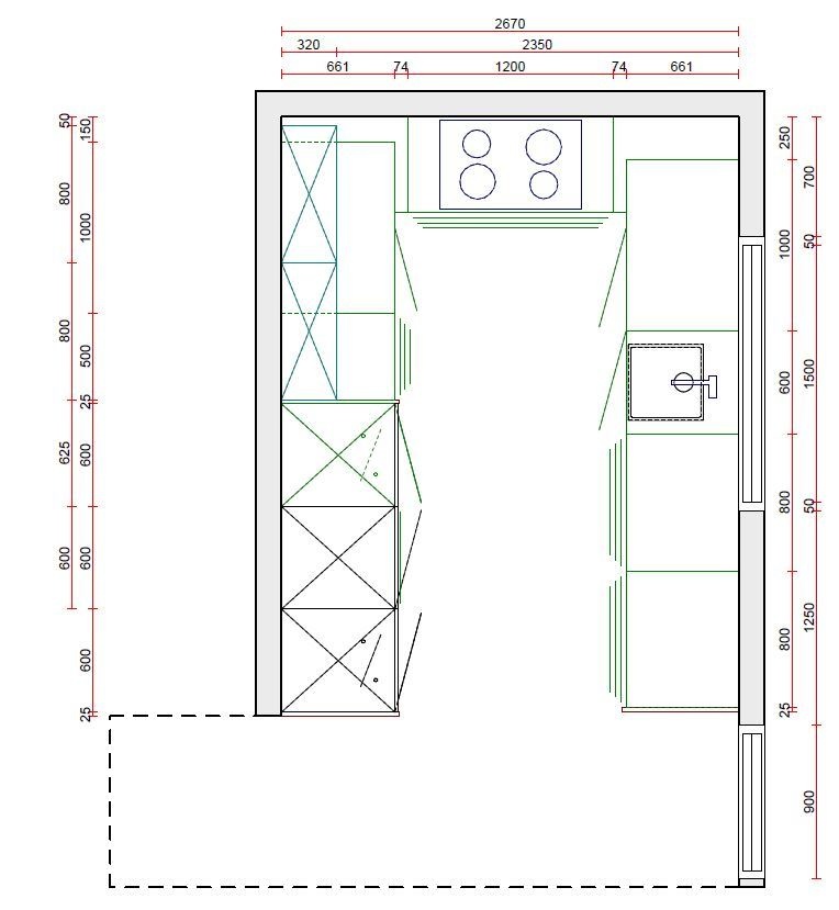

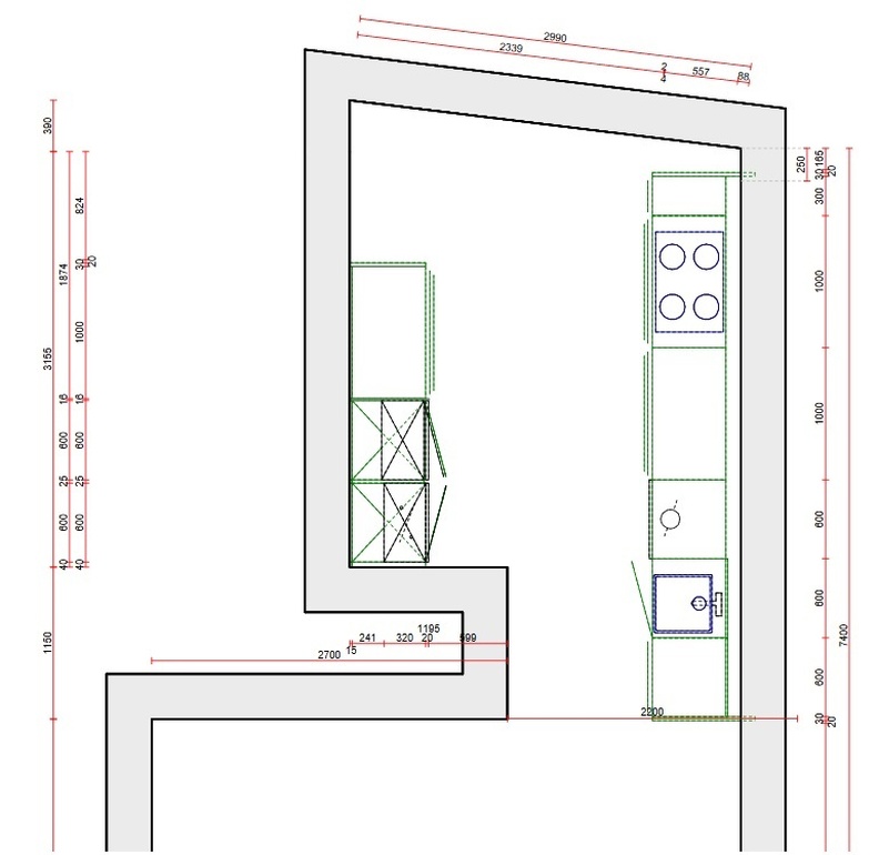

JackBol schreef op dinsdag 3 november 2020 @ 18:52:
Ik ben benieuwd naar je schetsen en waarom de MK te warm wordt?
Afbeeldingslocatie: https://tweakers.net/i/fMJCarU1Dj5b6TNMrpZQUk42GZ4=/800x/filters:strip_exif()/f/image/Kka6jSw54ftRad5a2PM5o7Fb.png?f=fotoalbum_large
Tekening van de adviseur.
Tussen muur 2 en 4 en achter deur 3 staat onze meterkast. Gasleiding, groepenkast etc. Het idee was om de kastenwand tegen/in de meterkast in te bouwen. Dit is omdat we (liever) geen hoge kasten tegen muur 7 willen. Muur 6 heeft een raam en tevens schuine muren omdat het een huis is met 2 verdiepingen en daar al het dak omhoog loopt.
In de kastenwand zou links de koelkast komen, middenin de bakoven en rechts een 'valse' front als toegang tot de meterkast dient. De oven zou daardoor dus gedeeltelijk in meterkast worden verwerkt en tegen de achterkant aangeschoven worden. Dat levert een (veel) te grote warmte ontwikkeling wat simpelweg niet toegestaan is volgens de NEN norm.
Afbeeldingslocatie: https://tweakers.net/i/ENe6xFPq53_8zSPdwHKDThJEC9o=/800x/filters:strip_exif()/f/image/PzDKyLOL8p0yj4IwnvHRcOIZ.png?f=fotoalbum_large
Dit is het alternatief. Moet nog worden uitgetekend. Ook een leuke opstelling, ondanks dat we liever geen kasten daar wilden. Maar het kan gewoon bijna niet anders!
4800wp zuid - pvoutput.org

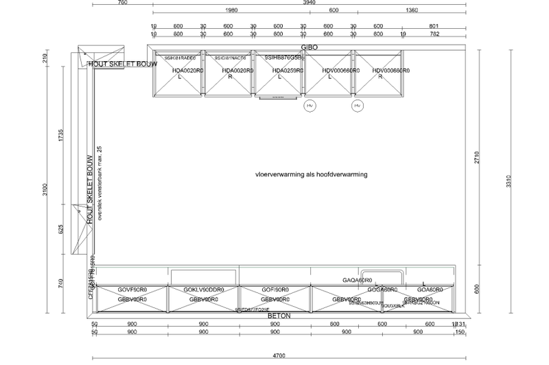

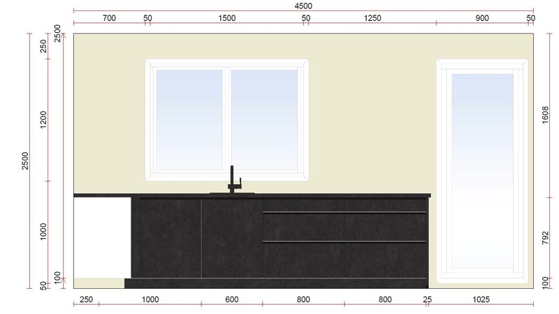

  • Emrulez
  • Laatst online: 24-06-2024
Wij zijn ook op zoek naar een keuken in onze nieuwbouwwoning.
De project leverancier is Bruynzeel. Het is de middensegment van Bruynzeel, dus geen Optima(Next125).
Dat zou volgens de verkoper geen toegevoegde waarde hebben met onze opstelling en het zou +/- 4000 extra zijn.
Render:
Afbeeldingslocatie: https://tweakers.net/i/XeNU4V0zvk3QX9G0TLQB1l5lxPo=/800x/filters:strip_exif()/f/image/Vd4dd8nQWReTQIYhLkz1CpQm.png?f=fotoalbum_large
Afmetingen:
Afbeeldingslocatie: https://tweakers.net/i/8nTWM8qaduRmQp_LrKU-wQ148YU=/800x/filters:strip_exif()/f/image/Nbs1sDlc22pFGLyWNRsRpnmP.png?f=fotoalbum_large
Apparatuur:
Kookplaat: ED877FQ25E
Koelkast: KI81RADE0
Vriezer: GI81NACF0
Vaatwasser: SN63H800UE
Oven: HB876G5B6
Dit is waar de verkoper mee kwam, nog niet in kunnen verdiepen of dit de beste keuzes zijn.
Werkblad:
Materiaal: Composiet
Werkblad dikte (mm): 30
Kleur: Shitake (Chalk)
Afwerking: Glanzend
Kantafwerking voorzijde:VX3 Verstek, blad 30 mm
Werk hoogte (mm): 910
Prijslijst:
KEUKENMEUBELEN € 12.402,90
WERKBLADEN € 3.792,00
APPARATUUR € 5.977,00
ACCESSOIRES € 2.232,00
TOTAALPRIJS KEUKEN € 24.403,90
WERKZAAMHEDEN € 1.817,00
TOTAALPRIJS € 26.220,90
Het komt bij mij over als een hele dure keuken. Hier komt dan nog iets meer dan 1800 euro bij voor het verplaatsen van leidingen en aansluitingen. Er gaat vanwege de basis keuken nog wel een korting van 9900 euro af.
En als je hem casco laat opleveren krijg 7300 van 9900 terug plus je moet 500 euro extra betalen voor het aanleveren van een externe leidingtekening. En alsof dat nog niet genoeg is moeten we ook nog is binnen 3 weken beslissen.
Aan de rechter zijde zitten 3x 3 lades en daarboven planken. Aan de andere kant hebben de twee linker kasten planken net als de kast onder de goot vanwege quooker Flex.
En volgens de verkoper was de maximale hoogte van de vriezer en koelkast 1, 78, Wij zouden eigenlijk deze helemaal naar boven willen laten lopen maar ik weet niet of Siemens zulke modellen heeft.
Wat vinden jullie er van?
  • Requiem19
  • Laatst online: 09:20
Kasten staan nu beetje voor het raam geloof ik. Wellicht omdraaien en geen kastjes boven het werkblad?
Je hebt vlgs mij al veel kastruimte, dus denk dat kastjes boven het werkblad niet nodig zijn.
  • Greencap
  • Laatst online: 05-02-2025
@Emrulez Vind het wel chic, maar als je zo'n grote (en tamelijk dure) keuken hebt vind ik het persoonlijk wel een beetje lullig als je alleen een oven in de hoge kastenwand hebt. Zet er dan twee ovens in en een koffiezetapparaat. Je hebt toch kastruimte zat.
Verder lijkt het me inderdaad mooier om te spiegel ivm het raam. Ik zou beide kanten ook uitlijnen. De keuken is toch groot zat.
EDIT: Ik zie nu dat het zelfs een hoekraam is. Het is wel echt jammer om dat af te blokken. Je zou ook eens kunnen kijken of een T-keuken misschien wat is en dat je de wand waar je nu hoge kasten hebt helemaal vrij laat.

Op basis van het aantal hoge kasten en brede lades gaat dit makkelijk >10k voor de meubelen alleen. Ik denk niet dat het te duur is.

Ook wij zijn bezig met onze keukenzoektocht. Op dit moment bij 2 zaken geweest en om eerlijk te zijn, hebben we nog niet het WOW!-gevoel gekregen. Naast dat we nog een aantal zaken gaan bezoeken, graag jullie advies over de geschetste opstelling.
Dit is de ruimte waar de keuken in moet gaan komen. Het toilet gaat wat verplaatst worden, zodat we daar 130 cm extra ruimte krijgen.
Afbeeldingslocatie: https://tweakers.net/i/8sw_Xc-hHaWxjBJTkQbHesMTyz0=/800x/filters:strip_icc():strip_exif()/f/image/TYryXviazcqMM9EJJR1vcG3t.jpg?f=fotoalbum_large
Dit de maatvoering van het voorstel.
Afbeeldingslocatie: https://tweakers.net/i/eUuVkFsfEtKOMG_ssuyEFaSoTJ0=/full-fit-in/4920x3264/filters:max_bytes(3145728):no_upscale():strip_icc():fill(white):strip_exif()/f/image/BRTXywMEWS0lQPku5Z21vNr4.jpg?f=user_large

Je propt de keuken nogal weg.
Je kan ook de eettafel neerzetten waar je nu de keuken hebt, en de keuken links tegen de muur.
  • YoupDeBoer
  • Laatst online: 14-07-2025
@JackBol Ben het met je eens dat je de keuken enigszins wegpropt. We hebben ook even overwogen om die keuken helemaal te verplaatsen, maar dan prop je het eetgedeelte weer weg.
En je hebt in de hoek geen overzicht op de rest van het woongedeelte en dat is iets wat we in ons huidige huis wel prettig vinden (maar daar zit de keuken minder in een hoek). Wij zitten daar vaak met familie en/of vrienden en de kinderen zitten dan in het woongedeelte.

Ik zou de eettafel ook niet plaatsen in een ruimte van 2,67 m breed.

Ik zou helemaal gek worden van die verdeling in de hoge kasten.

Inmiddels hebben we een eerste keukenontwerp laten maken. Hadden zelf al redelijk het idee wat we ongeveer willen, maar ook fijn om je ideeën uitgewerkt te zien worden.
Specs:
-Meubelwerk: Nubilia Touch, Alpin wit mat gelakt. 70cm diep aan het lange aanrecht.
-Blad: Diresco composiet
-Kraan: Selzius combi in gunmetal kleur (net als de gootsteen), twijfelen nog tussen gunmetal en zwart (zou dan Franke Fragranit+ Onyx worden)
-Ledstrip onder het aanrechtblad
Apparatuur:
-AEG SCB61921FS (voor zover ik kon vinden hebben Siemens/AEG geen 190cm hoge koelkasten)
-Bora Pure
-Siemens HM836GNB6, vanwege de 60cm oven met magnetron functie, zijn er niet veel van evt upgraden naar HM876G0B6 voor de pyrolyse schoonmaakfunctie (iemand daar ervaring mee?)
-Siemens SN836X12JE (met besteklade), maar gaan we denk ik laten wisselen naar een SN63HX42VE of SN63HX52CN want die hebben wel wifi verbinding (tja je bent tweaker of niet :+ )
Totaalprijs incl montage (a €1400 als ik me goed herriner) is €15.800 bij Keukenspecialist Elst. Op zich best tevreden mee aangezien ons streefbudget €15k was en we hier eigenlijk de meest luxe apparaten uitgekozen hebben die we voor ogen hadden (had bijvoorbeeld niet een Bora pure bedacht binnen ons budget).
En natuurlijk de plaatjes en plattegrond. In de lege hoek en langs het raam gaan we zelf nog een bankje (laten) bouwen. Waarschijnlijk korten we de lange zijde nog in, zodat het bankje (of iig het hout daarvan) nog wat dieper kan (loopt door tot de muur rechts).
Mocht iemand nog op of aanmerkingen hebben, dan hoor ik dat graag, morgen gaan we langs bij Jansen Totaalwonen in Huissen om te kijken waar zij mee komen.
Afbeeldingslocatie: https://tweakers.net/i/C5a4JwM2Ng9aSbRj-GyfDrx9_5A=/full-fit-in/4920x3264/filters:max_bytes(3145728):no_upscale():strip_icc():fill(white):strip_exif()/f/image/8gUqAVCbvMGY1Vhz4uVBwDzD.jpg?f=user_large
Afbeeldingslocatie: https://tweakers.net/i/bBJ297XhTeCHAOodyhaLSAthtZg=/800x/filters:strip_icc():strip_exif()/f/image/rBxEWAoHMmb12KhShcQExFm4.jpg?f=fotoalbum_large
Afbeeldingslocatie: https://tweakers.net/i/OGHr8yD_lfvcKRB2rn3fur7qS6w=/800x/filters:strip_icc():strip_exif()/f/image/VIH2Z6EkrkFOe1R19TloSvzP.jpg?f=fotoalbum_large

@Ada12 Nee, 267 cm voelt daarvoor ook te benauwd aan. We laten de keuken dus ook op deze plek.
Maar qua opstelling e.d. moet het beter kunnen voor mijn gevoel.
@Golf2vr6
Jij doelt op dit stuk?
In dat geval ben ik het met je eens. Ik wou sws de vaatwasser (2e links) naar rechts hebben, zodat die naast het werkblad zit (we willen graag een verhoogde vaatwasser).
Het 4e 'kastje' bestaat uit lades, maar daar wil ik kijken of dat een kastje kan worden met uittrekbare planken bijvoorbeeld. Of een apothekerskast, zodat je voorkant 1 vlak is.
Afbeeldingslocatie: https://tweakers.net/i/kPLU_qum8yDU83beHIXchl_IdiQ=/full-fit-in/4920x3264/filters:max_bytes(3145728):no_upscale():strip_icc():fill(white):strip_exif()/f/image/hBiJqeKFoK4Mosyq8JtgRrLL.jpg?f=user_large
  • brokenp
zou je niet overwegen dat stuk kopse kant / fornuis weg te halen en een keuken met alleen 2 zijkanten ipv een u-vorm?
Wellicht dan 1 kant vol met hoge kasten en 1 met lage kasten. Dat scheelt met deurtjes/lades die daar tegen elkaar aan kunnnen draaien. Scheelt iets in opbergruimte, maar dan kan je hoekkastjes goed gebruiken en levert dus ook iets op.

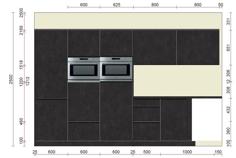

Arm1n schreef op donderdag 5 november 2020 @ 20:39:
@Arm1n Nice! Ook ik heb een keukenwand met 100-100-60-60-60 cm kasten. Zie mijn plaatje.
Ik zie dat jij de inductieplaat op de linker 100cm kast hebt geplaatst. Ik wilde daar mijn jetser van een espresso unit plaatsen maar op de manier waarop jij het doet heb je veel werkruimte zeg! Kan je een heel hert op versnijden. O-)

ComaKip schreef op donderdag 5 november 2020 @ 21:59:
Erg vergelijkbaar jaar! Wij hebben geen espresso apparaat (geen koffiedrinkers) maar aan de overkant wel ruimte voor een keukenmachine of iets dergelijks (of een nespresso voor gasten). Staat mooier om dat soort losse apparaten uit het zicht te hebben, volgens mij heb jij daar minder last van aangezien je een muur in de hoek hebt ipv een raam.
Op deze manier hebben we links van de kookplaat nog iets van 40cm aanrecht net genoeg om iets neer te kunnen zetten tijdens het koken. En tussen de kookplaat en gootsteen lekker 1,7m aan ruimte

@Arm1n Ik heb wel degelijk links een raam (net als jij) alleen die lapzwans van een keukenverkoper was te lui om het er in te tekenen (en ik was te lui om er iets van te vinden). Rechts inderdaad een muurtje, maar die is een paar centimeter dieper dan het aanrechtblad (74cm!).
Overigens heb ik een espresso apparaat die ik wel de moeite waard vindt om naar te kijken/te zien. Maar smaken verschillen. Ik heb nu ook twee racefietsen in de woonkamer. ;)

Vandaag mijn eerste offerte gekregen voor een nieuwe keuken in een nieuwbouw appartement. Dit is de eerste keer dat ik voor een keuken ben gaan kijken. Graag deel ik deze en ben ik heel benieuwd naar jullie mening (vooral ook over de prijs).
Het betreft het volgende:
Zwarte ultra matte kasten (eigen merk, betreft hoogstwaarschijnlijk Rotpunkt)
• Hoge kastenwand met 5 kasten en inbouw apparatuur (3,0m breed, 2,10m hoog: 2 oven-magnetron combinatie, koel-vries combinatie
• Kookeiland (1,20m x 2,40m) met inbouwvaatwasser, kookplaat, wijnkoelkast en kraan.
• Aparte kast in de hoek voor koffie (1,20m x 0,6m)
Apparatuur
• Bora Puru inductie met afzuigsysteem
• Quooker Pro3
• Siemens IQ500 koel/vriescombinatie
• Siemens IQ700 oven met magnetronfunctie (2x)
• Siemens IQ300 vaatwasmachine (SN63H800BE)
• Miele wijnkoelkast (geen specificatie van)
Blad composite 2 of 3 cm dik. Wordt niet gespecificeerd (Kemie Just Silestone)
• Kookeiland: 2,4m x 1,2m
• Blad van aparte kast: 1,2m x 0,6m.
Overig
• Ombouw van hout om de hoge zwarte kasten
• Inbouw stopcontact
• RVS spoelbak
Kosten: 23.378 (incl. ombouw excl. lampen en verleggen leidingen). Nog geen onderhandeling plaatsgevonden.

Aantal opmerkingen:
- heb je voldoende werkruimte op het eiland? 2,40 voor spoelen en koken is relatief krap. Je kan natuurlijk aan de kant van de bar ook nog gaan staan om te snijden etc, maar is toch minder praktisch
- het stopcontact lijkt nu dierect boven de Miele wijnkoeler te zitten, lijkt me technisch lastig?
- ik zie weinig lades, dat druk de prijs over het algemeen behoorlijk
Heb je een plattegrond?

Mooie keuken, maar vind dat je wel erg weinig werkblad hebt.

Heel mooi! Ongeveer dezelfde keuken met alleen 3 apparaten ivm symmetrisch. Zou dus altijd een 3e apparaat erbij doen.
