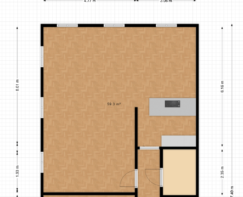

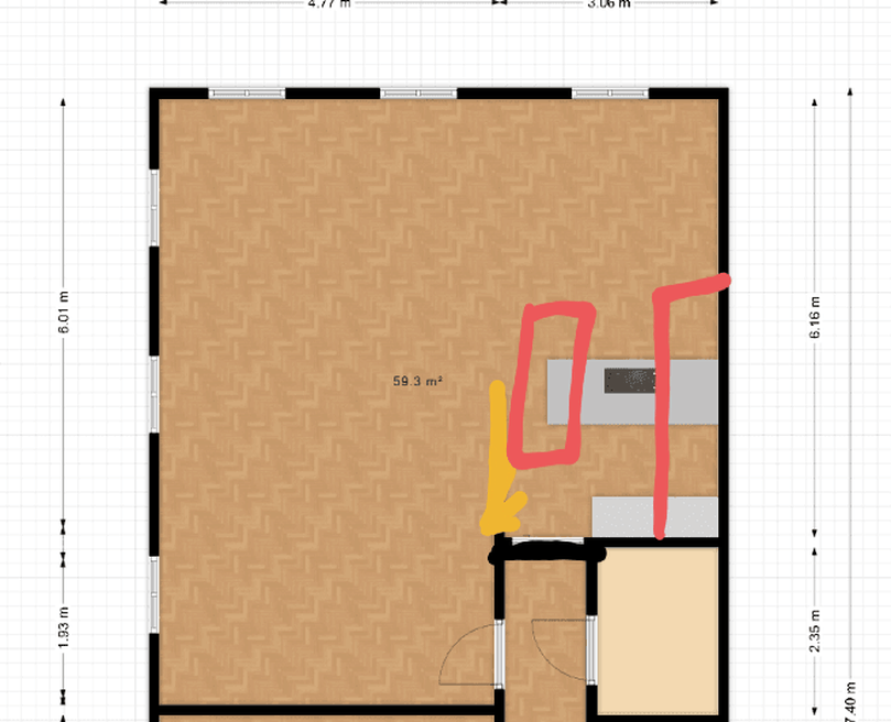

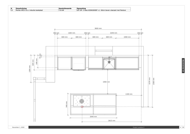

We moeten 22 november ons leidingschema inleveren.
Nog tips/advies mbt onderstaande?
Afbeeldingslocatie: https://tweakers.net/i/-RkuAplgvBktR6xbiQrpFR4x3Vw=/800x/filters:strip_icc():strip_exif()/f/image/5hJ3lShHldC1YAeZUZs31kMN.jpg?f=fotoalbum_large
Afbeeldingslocatie: https://tweakers.net/i/lXUgYwxpcUjzvvvBYAruQXTFnT4=/800x/filters:strip_icc():strip_exif()/f/image/lpOyznseoygyn8wvJcDKDb4H.jpg?f=fotoalbum_large
Afbeeldingslocatie: https://tweakers.net/i/aa_C8z-XMFx4PDpc5JeqnPaKesI=/800x/filters:strip_icc():strip_exif()/f/image/b31qrAS2pqp5oeLTQ7Z91Jpp.jpg?f=fotoalbum_large
Aantal vragen/opmerkingen:
- #11 is een WCD tbc spotjes en een aantal stopcontacten die ik in de ombouw willen laten verwerken - vandaar dat die nu achter de ombouw valt
- Is het gebruikelijk de stopcontacten van koel/vries en ovens nooit achter deze apparaten te plaatsen?
- mogelijk wil ik nog een stopcontact bij plaatsen in het eiland, kan dan van de perilex worden 'afgetapt' of vergt dat een aparte WCD?

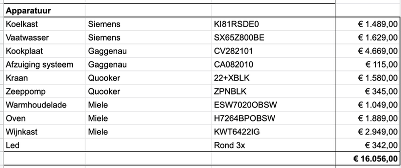

Hier zie je mijn apparatenlijst, in de offert voor de netto prijs van €10500 (35% gemiddeld) maar ik weet niet hoe dat verdeeld is over de rest van de onderdelen (meubels, blad e.d.).

Je maten kloppen niet overal, soms staat er 50mm maar lijkt het wel 950mm vanuit de muur.
Soms heb je de eenheid verkeerd of mis je een 0 (mm vs cm).
Even goed naar kijken nog.
Wil je wcd expres niet achter de apparatuur moet je in de andere kast wel een gat in de achterwand maken.
Veel apparatuur is makkelijk naar voren te halen met de stekker er nog aan.
Ik denk dat ik ze er gewoon recht achter zou doen..
Hoe hoog is je plint? Anders zouden daar eventueel nog wcd's kunnen?
De koof/ombouw wordt gestuct? Dan zou ik daar zeker geen WCD in verwerken, je moet er wel nog bij kunnen..
Perilex weet ik helaas niet.
Edit: het lijkt erop alsof je nummer 2 bemaat vanaf nummer 1, en nummer 3 vanaf 2 etc, terwijl je maatlijn wel naar 1 punt loopt, dat is niet logisch.
Doe alles (maatlijnen + maten) vanaf 1 punt.

mitsumark schreef op zondag 1 november 2020 @ 15:30:
Je wilt het liefst niet met je apparaten gaan rommelen als de stekker nog of al in het stopcontact zit.
Het is vrij gangbaar om die stopcontacten achter andere kasten te plaatsen. In alle keuken die ik ooit gehad heb was dat ook zo gedaan. En ook op de tekening van onze nieuwe keuken heeft de leverancier alle WCD's naast of onder de apparaten gezet. Dat doen ze vast niet voor de lol.
Zou het even goed nakijken voor je ze achter de apparaten tekent.

Farmerwood schreef op zondag 1 november 2020 @ 15:35:
Zeker iets om over na te denken.
Meestal zit een apparaat met 2 of 4 schroefjes, heb je zo los. Haast handiger dan een kastje leegruimen omdat je anders niet bij de stekker kan?
Daadwerkelijk (elektrische) reparaties uitvoeren op locatie, gebeurt dat nog? Dat "rommelen" is anders niks anders dan erin en eruit schuiven.
Ik denk dat ik de meeste WCD inderdaad achter de plint of net boven de hoge kasten heb, dat laatste is met een ombouw ook niet zo handig.
Dank voor je input. Ik had sowieso verkeerde versie geüpload zag ik. 8)7
Zal nog even naar je opmerking in de edit kijken :)
Achter de plint durf ik niet aan: overweeg de ombouw op onderstaande wijze waardoor de hoge kasten zwevend lijken in de wand. Bij het spoeldeel niet helemaal bovenlangs maar zijpanelen gewoon tot onder het blad.
Ben me ervan bewust dat de keuken op de 'technische tekening' nog een plint en zijpanelen tot op de vloer bevat.
Afbeeldingslocatie: https://tweakers.net/i/N1goVhYz69Jx6Ph-tQ8N5Wg67eE=/800x/filters:strip_icc():strip_exif()/f/image/0O3bRWi54zk2yeG3hmoNSm7s.jpg?f=fotoalbum_large
Voor wat betreft de stroom in de ombouw. Er zal altijd één stroompunt achter de ombouw vallen t.b.v. elektra naar spotjes die bovenin de koof komen. De schakelaar van die spots wil ik in de rechterzijwand van de ombouw verwerken. Omdat daar dan toch elektra ligt kan ik net zo goed nog twee WCDs in hetzelfde raampje naast die schakelaar plaatsen. Wellicht wel handig om punt 11 op gelijke hoogte als 12 te zetten. Op die hoogte komt ook de schakelaar.

Maar de Bora X Pure is ongeveer €3000 netto en de Gaggenau is ongeveer €4700 bruto. Aangezien Gaggenau onderdeel is van BSH verwacht ik ook richting de 35~40% korting, dus €2820~3055.
Je zou voor de wijnkast ook voor de Liebherr EWTgb 1683 kunnen kiezen. Apparaat is technisch identiek (Miele bouwt ze immers niet zelf), adviesprijs ligt € 400 lager.

Ben benieuwd naar jullie reacties!

Mbt. dat muurtje, hoe groot is die doorgang? Ik zou dit minimaal 80~100cm maken of anders een ander plan trekken. Dit ziet er in mijn ogen niet uit.
Waarom geen L-vorm?

Mijn persoonlijke mening, als je zo'n grote ruimte hebt, waarom dan zo'n klein stukje afbakenen voor een net-niet keuken?
Ik zou meer deze kant op gaan (excuse my paint skills) Ofzo... legio mogelijkheden met 60m2.
Afbeeldingslocatie: https://tweakers.net/i/I2BqluzuMHyrT5TR_MEn5f8wdHs=/full-fit-in/4000x4000/filters:no_upscale():fill(white):strip_exif()/f/image/j9D3XjCxs6ygy949sFDIwQLZ.png?f=user_large

Als je daar een muurtje maakt, is het dan niet handig om meteen de draairichting van de deur naar de keuken om te draaien. Nu draait die tegen de keuken aan, als je hem omdraait tegen de wand. De loopruimte wordt dan wel wat krap, maar dat is sowieso volgens mij wel een aandachtspunt. Ziet er uit alsof er een cm of 40 tussen de keuken en het wandje zit. Dat is wel heel erg weinig.
Als je dan per se een muurtje wilt en je bent wat flexibel met hoe ver je de keuken de kamer in wilt hebben, dan kun je er ook nog een u-keuken van maken (wel duur voor wat je ervoor krijgt), maar geeft misschien nog wel meer dat gesloten gevoel in je keuken.
Forza Mucca
  • ismael
  • Laatst online: 25-03-2024
JackBol schreef op maandag 2 november 2020 @ 18:56:
Ik ben het met je eens dat het enorm gemixed kan zijn, maar bij 4 van de 5 keukenzaken die we bezocht hebben zijn we uitmuntend geholpen.
Ik heb vandaag zelfs met moeite twee verkopers moeten teleurstellen dat we ergens anders getekend hadden
Waarom geen L-vorm?
De doorgang met het muurtje ligt tussen de 67cm en 87cm afhankelijk van de hoe breed we het eiland willen hebben.
Dengra schreef op maandag 2 november 2020 @ 20:18:
We hebben hier al eens eerder naar gekeken. Dit is naar mijn mening wel een mooiere opstelling echter willen wij toch liever een soort van scheiding. Ik ga dit even in floorplanner weer tekenen!
arpeggio schreef op maandag 2 november 2020 @ 20:38:
Ik ben het eens met @Dengra en raad je ook aan om het muurtje te laten vervallen.
Dit is mijn keuken en mijn situatie is vrijwel identiek aan die van jou. De ruimte in mijn appartement is ook ca. 60 m2. Zonder muurtje wordt het veel ruimtelijker.
Zie hier hoe dat eruit ziet:
Wauw! je zou bijna zeggen dat wij buren zijn/worden! Ziet er mooi uit hoor! Waar heb jij je eettafel en bank nu? De keuken maten die je hebt komen ook aardig overeen met wat wij in ons hoofd hadden.
JustDutch schreef op maandag 2 november 2020 @ 21:24:
De draai richting van de deur straat verkeerd op de schets. Hij zou naar de muur moeten draaien idd. U vinden wij zelf niet een hele mooie opstelling.
