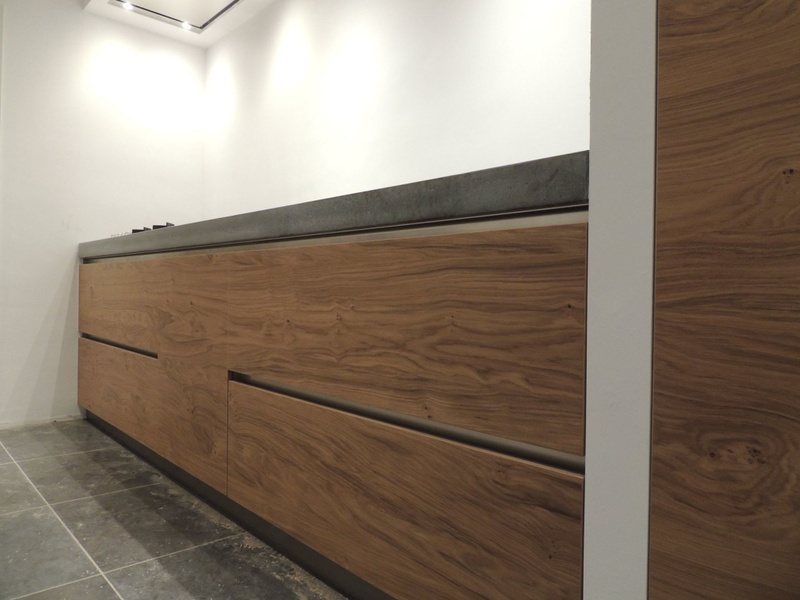

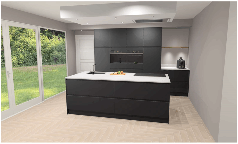

Dan weet ik niet bij welke interieurbouwer jij geweest bent... maar als iemand de meest gekke en niet-standaard creaties kan leveren, dingen laten zweven etc. is het wel een interieurbouwer. Die maken vaak complete horeca en winkel invertarissen op maat en hebben connecties om allerlei soorten materiaal te leven.
Bij een keukenzaak/fabriek krijg je juist de meest standaard keukentjes. Ik ben destijds ook bij *kuch* mandemakers *kuch* geweest en hun standaard keukenfabriek kon al geen zaken zoals houtfineer met horizontaal doorlopende nerven (enkel verticaal) en een massief betonblad moest heel duur via een andere keukenzaak ingekocht worden.
Dit heb ik uiteindelijk dus via een interieurbouwer geregeld. :+
Afbeeldingslocatie: https://tweakers.net/i/JYX-GvoO12puLqG7jLxDeov1CEE=/800x/filters:strip_icc():strip_exif()/f/image/moG5qUyYt9J2ii4V8fNKzodF.jpg?f=fotoalbum_large

Ziet er goed uit. Want:
Streamz schreef op maandag 17 augustus 2020 @ 17:44:
Wil je een strakke greeploze keuken met fronten van houtgebaseerd plaatmateriaal, en afwijkende kastmaten, is een interieurbouwer wellicht de beste optie.
Je foto laat dit precies zien. Dank voor je bevestiging hiervan.
Maar aan dit soort vitrinekasten gaat een gemiddelde interieurbouwer echt niet beginnen.

Dat zijn ook geen afbeeldingen/oplossingen van keukenzaken die je aanhaalt maar juist interieurbouwers.
De vitrinekasten worden niet door Siematic geleverd maar enkel de keuken op het plaatje.
http://www.pininfarinahomedesign.com waar de keuken met rondingen vandaan komt = een interieurbouwer die ook meubels, deuren etc. maakt.
Ik weet niet of je ooit in luxe restaurants of hippe café's komt, maar juist daar word vaak de complete maatwerk inrichting door interieurbouwers geleverd. Vitrinekasten, glazenrekken etc.

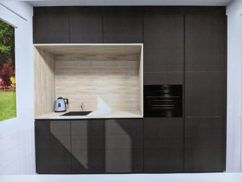

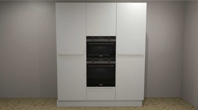

Graag zou ik hier wat advies willen inwinnen m.b.t. de keuken welke ik aan het ontwerpen ben voor m'n nieuwe (bestaande bouw) appartement.
Ben ondertussen al bij een 5 tal keukenleveranciers geweest maar de keuze is toch op een IKEA keuken gevallen waar ikzelf de apparatuur ga leveren (voornamelijk Studioline).
Ontwerp ben ik voor 90% uit alleen over de bovenkasten zit ik nog wat in dubio.
In eerste instantie was ik van plan geen bovenkasten te gebruiken maar ivm beperkte kastruimte (b.v. nergens inbouw kastruimte) toch maar overstag gegaan.
Daarnaast vind ik het ook niet verkeerd staan. Ik was alleen even bang dat het te vol zou worden voor de ruimte die ik heb; 3.23x2.51m
Dit zijn nu zo'n beetje de twee smaken waar ik nog uit wil ga kiezen.
Afbeeldingslocatie: https://tweakers.net/i/zUBni6bfWxTqTd31aZ_j-Bus3Cs=/232x232/filters:strip_icc():strip_exif()/f/image/BqmE7ehzWASzpmWP1umQm0wu.jpg?f=fotoalbum_tileAfbeeldingslocatie: https://tweakers.net/i/uiFoCCvb-MJXN-ivPpbejmcxBQc=/232x232/filters:strip_icc():strip_exif()/f/image/bhg73K5knm7NlCVxBWGBIw07.jpg?f=fotoalbum_tile
Wat ik me alleen afvraag is wat de ideale hoogte is om de bovenkasten t.o.v. het werkblad op te gaan hangen.
Het blad zelf komt op een hoogte van 95cm te hangen.
Ikzelf ben 1.83m hoog en m'n vriendin +/-1.72m.
Nu hangen de bovenkasten op 60cm van het werkblad af, maar ik vraag me af, met name bij de kookplaat (inbouw afzuigkap overigens) of dat niet wat laag is/in de weg gaat zitten.
Graag hoor ik hier wat ervaringen van mensen die hetzelfde danwelniet hoger hebben.

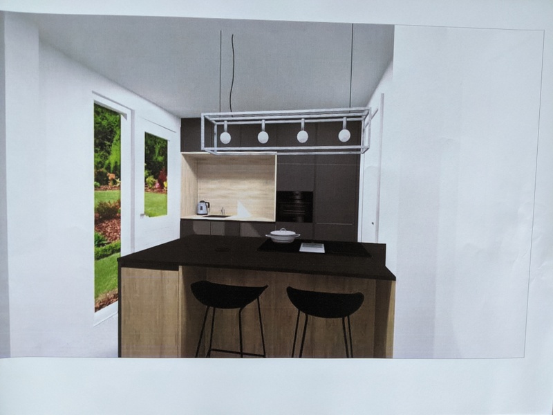

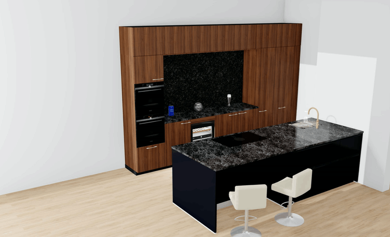

Voor het totaal plaatje is dit de rest v/d keuken
Afbeeldingslocatie: https://tweakers.net/i/YJggF5UqhTgppJMxDp01UQgFVhE=/232x232/filters:strip_exif()/f/image/lUGk7rAJdaVtMX5SK7mJytbu.png?f=fotoalbum_tileAfbeeldingslocatie: https://tweakers.net/i/6_-IW2rUwGy7h6l4kieapyKhHkc=/232x232/filters:strip_exif()/f/image/8FvwfubJyZzyj7iAE7GXTloz.png?f=fotoalbum_tile

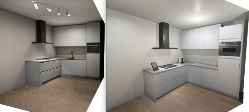

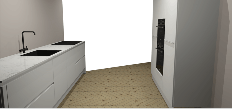

Ok, er zijn nu 2 keukens over. Allebei wit mat kunststof frontjes, keramisch beton-look blad en Pelgrim apparatuur alom.
Ik zit enorm in dubio. €1.500 (±20%) prijsverschil voor mindere kwaliteit maar wel mooiere hoge kasten. What to do? Ik neig nu naar de rechter, en dan gewoon een koof vanaf het plafond om de boel dicht te maken boven de hoge kasten.
Zijn hier nog doorslaggevende argumenten? Of suggesties om de rechter keuken iets strakker te maken?
Apparatuur is identiek:
Combi: Pelgrim MAC524MAT
Koelkast: Pelgrim KK2102K
Vaatwasser: Pelgrim GVW430L
Kookplaat: Pelgrim GK4060MAT
Afzuigkap: Pelgrim BSS970MAT
Kraan en spoelbak: Ntb, iets donkers.
Links (SuperKeukens)
+ Hoge kasten tot het plafond
+ Strakkere afwerking rondom de oven
- DKG-keuken, dus waarschijnlijk een Keller oid?
- € 9.500 ex montage
Rechts (Bemmel&Kroon)
+ €8.000 ex montage
+ Pronorm Y-line keuken
- Hoge kasten niet tot het plafond
- Rommeliger rondom de keuken
Afbeeldingslocatie: https://tweakers.net/i/lyVPS_xHfc4TfMEzbBFNtzLjJw0=/800x/filters:strip_icc():strip_exif()/f/image/PgLx9FiiBDW71d26FdNGGNLW.jpg?f=fotoalbum_large

Vind zelf het ontwerp van SuperKeukens wel echt veel mooier dan het rommelige beeld van B&K.. Moet je niet even navragen welk merk kasten je hebt?
Vind het wel een kleine keuken trouwens, heb je geen ruimte om een kastje er aan vast te plakken? Je hebt nauwelijks werkruimte nu?

Zeker weten dat je combi hetzelfde is? Lijkt alsof die op de rechter keuken een 45 cm combi is. Die van SuperKeukens is wel veel strakker inderdaad. Kan je daar niet nog een beetje van de prijs af praten?

Dank voor de antwoorden. Dit sterkt mij in de overtuiging om 'gewoon' voor het mooiste ontwerp te gaan, ook al is dat duurder en zijn de kasten van iets mindere kwaliteit.
SuperKeukens levert deze keuken als merk 'DKG', dat de fabrikant is van Keller en Bruynzeel. Wel een stapje minder dan Pronorm dus.

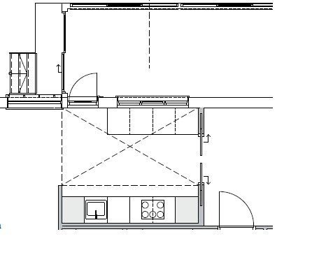

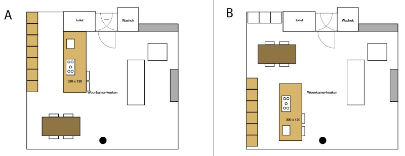

Qua grootte van de keuken, het is een appartementje met een woonkamer/keuken van ±30m2. Dus veel meer dan dit gaat het niet worden helaas. Zie hier voor de overwegingen.
Plattegrond:
Afbeeldingslocatie: https://i.ibb.co/D5K6xFY/Screenshot-2020-06-21-at-12-09-38.png
Nicole9876 schreef op dinsdag 18 augustus 2020 @ 15:50:
Ja, de combi is bij allebei 45cm. Superkeukens werkt met vaste prijzen, dus dit is het wel. Wellicht dat ik nog iets van de montage af kan krijgen (€1.250).
Plattegrond:
Wij hebben op dit moment een keuken van ongeveer hetzelfde formaat, (ook bijna dezelfde opstelling, maar spoelbak/kookplaat omgewisseld en minder bovenkastjes)
Het is echt jammer dat die Bemmel & Kroon zo rommelig is qua hoogte, dat had vast anders gekund.

Het is wellicht vloeken in de kerk, maar na allerlei dure keukens te hebben gezien tussen de 35-75k, zijn we vandaag eens naar de Ikea geweest. Verbazingwekkend voor hoe weinig geld je ook een keuken kunt kopen. Qua details zie je natuurlijk wel wat verschil op het gebied van kieren tussen deurtjes, deurtjes die niet helemaal strak hangen en dat soort zaken. Maar voor een prijsverschil van ongeveer 30k, gaan wij nog eens nadenken hoe belangrijk we dat allemaal vinden. Voor ons heeft het in elk geval geholpen om weer even met beide benen op de grond te staan.

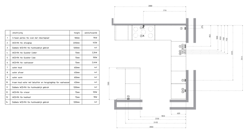

Naar aanleiding van de eerdere reacties op mijn vraag waar ik op moet letten als ik zelf een technische tekening maak (om te voorkomen dat ik nu al een offerte moet tekenen terwijl nieuwbouwwoning pas over anderhalf jaar opgeleverd wordt) ben ik aan het tekenen gegaan. Onderstaand mijn tekening, ben benieuwd of er nog opmerkingen over zijn.
Paar aandachtspuntjes:
- In offerte die we hebben is de plinthoogte vrij laag (10cm), dus ik heb de WCD voor apparatuur op 75mm gezet ipv 100mm.
- Hoogte waterleidingen en afvoer heb ik overgenomen uit tekeningen die ik via Google heb gevonden (zoekterm 'Bruynzeel installatie tekening', dan krijg je een aantal voorbeelden uit documentatie nieuwbouwprojecten met standaard keuken).
- We zijn nog niet 100% zeker hoe we precies de gootsteen willen hebben. Ik heb de waterleidingen + afvoer nu zo geplaatst dat ze in ieder geval altijd binnen het gootsteen kastje zullen vallen. Het gootsteenkastje willen we misschien 30cm naar rechts schuiven (op tekening naar beneden). Dat betekent dat leidingen misschien niet kaarsrecht onder de kranen/afvoer zitten. Ik vermoed dat een installateur misschien even moppert maar er toch wel raad mee weet? Of zou er dan alsnog een loodgieter/stucadoor aan te pas moeten komen?
Afbeeldingslocatie: https://tweakers.net/i/KMxjn5IRt3srHGGzEAZXN4KhpCo=/800x/filters:strip_exif()/f/image/jYCVQNMCa1OaxsLsFNqX24VX.png?f=fotoalbum_large

Overigens zie ik net ergens je omschrijving: "Eiland van 3 bij 120 en 4 hoge kasten en 3 lage kasten van 60" toch?
Dat wijkt volgens mij niet heel erg af van wat ik in de planning had:
Afbeeldingslocatie: https://i.ibb.co/WNhS5sp/20200812-Superkeukens.png
Members only:
Afbeeldingslocatie: https://i.ibb.co/j4L1vgP/i-Kook-20200812-3-D1.png Afbeeldingslocatie: https://i.ibb.co/4Zv7zNF/i-Kook-20200812-3-D2.png Afbeeldingslocatie: https://i.ibb.co/vmrpHZV/i-Kook-20200812-3-D5.png Afbeeldingslocatie: https://i.ibb.co/VDGtT4P/i-Kook-20200812-Bovenaanzicht.png

Oef. Ik word echt heel zenuwachtig van dat lijnenspel (of eigenlijk gebrek daar aan...) bij deze keukens. Zeker bij de inkook is er is eigenlijk geen lijn die netjes doorloopt. Dat kan echt veel rustiger.

Was niet hun idee, maar het mijne, hoewel we er wel wat aanpassingen aan gedaan hebben om lijnen gelijker te hebben.
Kasten staan met een reden op de plekken waar ze staan (met uitzondering aan de achterkant van het eiland).
En ja, ik weet dat het ook anders zou kunnen maar dan wordt de inrichting van de kasten ook anders en dat is nou net niet de bedoeling ;)
Ik heb vooral voor pragmatisch gekozen; dat wat het handigst voor mij werkt, dat twee ovens boven elkaar mooier zou staan snap ik ook wel, maar ik heb ze liever op dezelfde hoogte zodat je nooit boven je macht tilt.

Ik ben zeker geen expert, maar paar vraagjes obv je tekening:
- Afzuiging staat nu niet op de muur maar wel op 2250 hoog, klopt dat wel?
- Misschien nog een WCD huishoudelijk links naast je kookplaat (staafmixer in de pan, etc)?
- Aparte WCD voor vriezer en voor koelkast, maar wel in de zelfde kast, klopt dat wel?
Ik denk dat aansluiting water in spoelkast gewoon met een stukje flexibele leiding gebeurt (van dat gewoven spul) dan zal 30 cm denk ik geen probleem zijn.

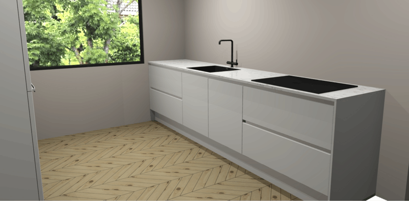

Wij hebben gister een tripje gemaakt naar Marquardt Küchen in Oisterwijk. Ontzettend fijne en mooie zaak. We hebben een volledig witte Nobilia Easytouch besteld met het meest witte composieten blad (2cm), in parallelle opstelling met de volgende apparatuur.
Het werkblad, waar spoelbak en de kookplaat in komen is 320cm breed, zonder bovenkastjes. De apparatenwand wordt +/- 215cm hoog en 180cm breed.
Bora PURU
Quooker Fusion Square zwart
Zwarte Caressi spoelbak (50cm)
Siemens IQ500 HB537ABS0 60cm bakoven
Siemens IQ500 CP565AGS0 45cm combimagnetron
Zanussi ZBA32060SA koelkast (180cm)
Zanussi ZUAN88ES vriezer (88cm)
Zanussi ZDT26030FA vaatwasser
€14.335 incl plaatsen

Bedankt voor je reactie. Afzuiging zelf heb ik inderdaad niet in de tekening opgenomen. Er komt overigens een recirculatiekap in en openingen mechanische ventilatie zitten boven het fornuis.
WCD links naast fornuis is idd nog een optie, net als loze leiding voor UTP op het schiereiland.
We weten nog niet zeker of we een losse vriezer+koelkast (gestapeld of naast elkaar) nemen of een combinatie. Misschien zelfs vriezer in het eiland, dus overweeg ook nog voor de zekerheid een WCD in de muur oo het eiland te zetten.

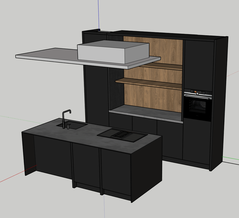

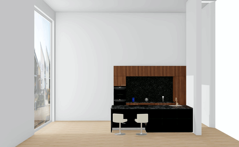

De eerste offerte voor onze nieuwe keuken is ook binnen. Woonkamer is zo'n 7/6 bij 8m en de muren zijn 5.5m hoog. We willen dus een keuken die impact maakt, geen knullig blokje. Eerder deelde ik al wat opstellingen en er zijn eigenlijk twee opstellingen die goed passen:
Afbeeldingslocatie: https://tweakers.net/i/_FxP9aRYPsk4EtGYp3HHuHrs4dg=/800x/filters:strip_icc():strip_exif()/f/image/a3faPoJGMP2gamqsBTI8PZvA.jpg?f=fotoalbum_large
Afgelopen zaterdag goed geholpen bij Verdonk voor een NEXT125 opstelling achterwand van 7 kasten van 60 met noten fineer (F685) en een eiland van 320x120 in L187M Onyxzwart fluweelmat AFP. We wilden Fenix maar dit hebben ze blijkbaar niet ingevoerd. Prijs zal dus nog wel iets hoger uitvallen, maar het geeft denk ik een goede eerste indruk. Blad op het eiland en in de mis is nu marmer. En een stol aan de zijkant maar die zie ik ook niet op de tekening.

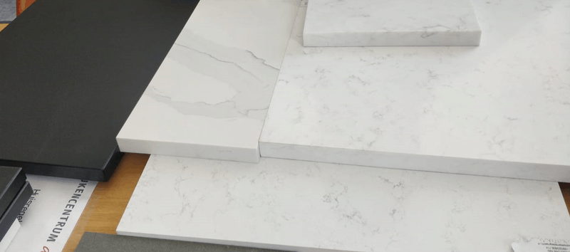

Eigenlijk willen we bij een natuursteenhandel zelf ons stuk marmer uitkiezen zodat we een uniek stuk hebben met opvallende aders en kleuren (en eventueel bookmatch patroon). Maar nu voor hebben we dit aangehouden en gezien de prijs kan dit misschien ook nog wel goedkoper als we dit zelf regelen. Dat kon ook gaven ze aan.
Afbeeldingslocatie: https://tweakers.net/i/0jRir6KIxtazOlkwhLSBP-v16vA=/800x/filters:strip_exif()/f/image/cVtMjfQqnndpQ08Uun59Hout.png?f=fotoalbum_large
Afbeeldingslocatie: https://tweakers.net/i/wuchBcn5yHwKkDdyLzi-l9aF0K4=/800x/filters:strip_exif()/f/image/OaaCrqTkaS9pKeQGHJBEdHZB.png?f=fotoalbum_large
Apparatuur:
- Bora Puxu
- Quooker combi+ messing
- SIEMENS iQ700 HB876G5B6 (oven)
- SIEMENS iQ700 HS858GXB6 (oven met stoom)
- SIEMENS iQ700 SX878D46PE (vaatwasser)
- SIEMENS iQ500 GI81NAC30 (vriezer)
- SIEMENS iQ500 KI81FHD40 (koelkast)
- Liebherr UWTGB1682-20 (wijnklimaatkast)
Members only: title
Ik heb al veel geleerd van jullie op- en aanmerkingen dus kom maar op :)
Volgende week gaan we langs bij Houtwerk voor een Houtmerk Modus keuken (maatwerk) en gaan we nog naar Nootdorp voor een Cesar (dank voor de tip nog).

@NNCi Klopt, alle buren op de eerste verdieping (appartementencomplex) in het rijtje hebben standaard een entresol, wij niet. Naast dat het geen optie is, vinden we die loft uitstraling ook heel bijzonder. Dat was voor ons een reden om juist deze te nemen en niet een van de andere opties. Tsja gebruikmaken van de ruimte, je hebt er vrij weinig aan behalve uitstraling. Ook mooi uitzicht naar boven als je bijv. op het toilet zit 8)7
We zijn al met een interieurontwerper in gesprek en die gaf aan een combinatie van gordijnen, geluiddempende wandpanelen/kunstwerken en hebt lampen die geluiddempend werken. Dit is zeker een uitdaging maar die gaan graag aan als de keuken en badkamer rond zijn.
@yvonnetermeer Ik heb het lijstje al doorgegeven maar nog geen reactie gehad. Ik heb een lijstje Siemens en een lijstje Miele doorgegeven. Ben zelf ook benieuwd wat het verschil is.

Alic3, je kan de hoogte in. Wordt gelijk een statement en dan kun je de rest rustig en laag houden.
Zoiets:

5.5m is sowieso niet praktisch. Wat grote vakken gebruiken en eyecatchers erin.
  • Alic3
  • Registratie: Juli 2020
  • Laatst online: 05-07-2024
@Streamz Goed idee inderdaad, de ramen zijn ook zo'n 3m bij 5.5m hoog dus dan heb je al een beetje het idee/gevoel van jouw plaatje. We hebben al zo'n hoge kast gepland aan de andere kant van de woonkamer. Want we moeten toch ergens die hoogte in. Paar grote decoratieve items erin en hopen dat niemand de stof ziet na een tijdje want je kunt er niet echt makkelijk bij.
@Leandra66 Eiland waar je om heen kunt lopen zoals bij B is ook nog steeds een optie, die wil ik ook laten uitwerken binnenkort om het met elkaar te vergelijken. Je keuken dichtbij het raam heeft ook wel wat. Maar je levert in op de ruimte van je eiland (50cm minder) en je zit met een loos nisje linksboven in de boek. Nu is 270 nog steeds groot voor een eiland. Maar 320 is nét wat langer als we voor de opstelling met schiereiland zouden gaan.
@Deleon78 Het is zeker niet praktisch haha, maar wel mooi. En muurbekleding gaat ook nog wel een rol spelen. Kan niet wachten om die offertes te zien :9

Alic3 schreef op woensdag 19 augustus 2020 @ 15:37:
Apparatuur:
- Bora Puxu
***members only***
Ik denk dat in opstelling A het wel een lange soort gang wordt tussen eiland en kasten, waar je maar aan een kant uit kan. Dat zou me tegen staan, maar je hebt wel de tafel bij de ramen staan en dat is dan een fijne plek om te zitten. Ik zou liever mijn tafel bij het raam hebben dan mijn keuken. Kun je het eiland niet een kwartslag draaien zodat je ook langs de bovenste wand de keuken in en uit kan?

Tjebakka schreef op woensdag 19 augustus 2020 @ 08:47:
Bora PURU
Afbeeldingslocatie: https://tweakers.net/i/5-oTTKfJsIjdNvhntFDRROxJKCU=/800x/filters:strip_exif()/f/image/TNdHfknLvX7cNsN6gfmE9GZI.png?f=fotoalbum_large
Afbeeldingslocatie: https://tweakers.net/i/CW9GAg3ADs8vdZlnHfXlI4Sq2DI=/800x/filters:strip_exif()/f/image/kt6q8IQhyqMasALLz5NtBR25.png?f=fotoalbum_large
Afbeeldingslocatie: https://tweakers.net/i/uBuDtv2TGOhSl6HF5ErQG1Y-oFU=/800x/filters:strip_exif()/f/image/LAFLSB9hian1k7U8luE9ugGo.png?f=fotoalbum_large
Nu met foto's.

@Alic3 zijn al wat opmerkingen gemaakt natuurlijk, maar die keuken mag echt wel wat gedurfder in die ruimte. Je zou er haast een hele wand met boekenkast en verplaatsbare trap van maken ofzo. Beetje a la het idee van @Streamz
Sowieso vind ik eerlijk gezegd die ovens boven elkaar niet echt mooi.
Zou zelf kijken of je die wand helemaal kunt vullen over de breedte. Eventueel wat contrast kleuren.

The Flying Dutchman schreef op dinsdag 18 augustus 2020 @ 21:04:
Zijn die hoogtes ten opzichte van het hart?
Want een WCD is al gauw 80mm hoog (dus 40 vanuit het hart), als je die dan op 75mm vanaf de vloer zet dan kom je alsnog in de knoei?
Dubbele WCD ook altijd vermelden of die horizontaal of verticaal moet.

  • PaT
PaT
Moderator Mobile
Ja, dat mod
Heb je zo niet ontzettend weinig keukenblad? Het ziet er strak uit hoor, maar qua werkruimte ontloopt je een standaard woningbouwvereniging keukenblokje nauwelijks. Zou je niet alleen daarom niet ook onder je raam iets zetten?
  • Ojjorz
Ojjorz
De oude man die alles kan
PaT schreef op woensdag 19 augustus 2020 @ 23:23:
Helemaal mee eens zo. Als je een koffiezetapparaat en een fruitschaal hebt staan dan is er geen ruimte meer om iets te snijden.
Het lijkt tegenwoordig ouderwets, maar deze ruimte is uitstekend geschikt voor een U-opstelling.
@PaT Wel een hele mooie keuken, maar ik zou nog eens kijken naar de indeling.
Ojjorz schreef op donderdag 20 augustus 2020 @ 08:00:
U-opstelling kan niet omdat de onderkant van het raam op 90cm zit. Een aanrecht op 90cm is echt veel te laag voor mij en ik wil ook geen lelijke uitsparingen bij het raam. Het blad is 350cm en je kan als het moet nog een snijplank op de kookplaat leggen. Qua ruimte die we kunnen gebruiken is het niet minder dan we nu hebben.

Marinos83 schreef op woensdag 19 augustus 2020 @ 20:56:
Die lange gang is ook wel waar ik nog wel een beetje over twijfel. Wordt dat niet irritant als je steeds moet omlopen? Maar ik ga er vanuit dat je meestal in de woonkamer bent en dan loop je relatief minder om. Als je vanuit de gang komt loop je wel meer om ja.
Een kwartslag draaien is lastig. Je zit al snel in de looplijn van je woonkamer en je eiland moet dan dus een stuk korter zijn. We willen graag een flink eiland. Ook zit je dan met je hoge kasten, een doorlopende wand met nis is dan niet echt meer mogelijk, en dat vinden we ook mooi.
In deze post liet ik al eens wat andere opstellingen zien, waarvan de meeste dus zijn afgevallen. Alic3 in "Het Grote Keuken topic: verkopers, kwaliteit, prijs - Deel 3"
MikeyMan schreef op woensdag 19 augustus 2020 @ 22:30:
Dit is ook de eerste versie van een niet maatwerk keuken. We dachten in eerste instantie meteen aan maatwerk want dan is vrijwel alles mogelijk. Maar ik was toch benieuwd wat je voor opstelling zou kunnen maken met standaard elementen. Nouja dan wordt het dus zoiets. Die twee ovens wil ik bij nader inzien bij deze 'versie' ook wel naast elkaar. 8 kasten past ook met het voordeel dat het symmetrisch wordt en dan is er plek om die ovens naast elkaar te zetten.
Ik verwacht ook meer van mijn afspraken voor het ontwerp een maatwerkkeuken. Bij Houtmerk hebben we een afspraak voor een keuken staan met iemand die ook interieurs ontwerpt. Die is vast iets creatiever en wordt ook niet beperkt door een lijn met standaard keukenkastjes denk, nee hóóp ik :9

Tjebakka schreef op donderdag 20 augustus 2020 @ 08:54:
Niet om mijn gelijk te halen, maar heb je ervaring met de huidige werkruimte? Als in, heb je het nu ook zo en ben je tevreden? Als dat zo is; prima. Als dat niet zo is, zou ik er nog eens over nadenken.
Als je nog een stuk blad doortrekt naast de apparatenkast (tot aan de muur) en daar ook stopcontact plaatst, kan je daar in ieder geval al je koffiezetapparaat en waterkoker kwijt. Dan hou je in ieder geval zuiver werkblad over bij je spoelbak en kookplaat.
  • Tjebakka
  • Laatst online: 02-10 15:31
Tjebakka
PSN: Currahee_Ross
Ojjorz schreef op donderdag 20 augustus 2020 @ 09:02:
Yes, ervaring met de huidige ruimte. Het lijkt op de afbeeldingen een beetje anders, maar ivm het raam is het doortrekken van een blad niet mooi.
@Ojjorz het blad is overigens dieper dan standaard, dus dat levert ook alweer ruimte op. Onze Nespresso komt in de apparatenwand te staan. Waterkoker hoeft niet meer ivm Quooker. Dus dat levert ook weer ruimte op.
Verder lijkt het misschien een saaie keuken, maar wij wilden graag een strakke keuken die niet trendgevoelig is én die de ruimte niet te klein doet lijken. En ach wij zijn er heel blij mee dus wat jullie er van vinden maakt me ook niet uit :+
[ Voor 23% gewijzigd door Tjebakka op 20-08-2020 09:21 ]
  • Ojjorz
Ojjorz
Tjebakka schreef op donderdag 20 augustus 2020 @ 09:10:
Haha groot gelijk. Ik vind hem zeker niet saai; dat lichte blad op de lichte kastjes vind ik erg fraai. Ik dacht dat je nog input wilde over de opstelling; vandaar mijn advies.
En dan wel visgraat/hongaarsepunt op de vloer ;) :D

Vandaag bij de eerste keukenzaak geweest (Bruynzeel) en het ontwerp wat ik in mijn hoofd had zonder (al te grote) compromissen uit te laten werken en een offerte van te laten maken.
Uiteindelijk is het een schiereiland van 180x95 geworden met aan de kamerkant een zit/bar gedeelte, met eikenkleur greeploze fronten en een matte lijsteengrijs plat.
Een spoelgedeelte van 160 met daarnaast 2 hoge kasten (221 zonder plint) waarin de oven en een koelvriescombinatie zitten met matte lijsteengrijze fronten en een eikenkleur blad/nis.
In eerste instantie hadden we de keuken samengesteld met atag apparatuur (mede omdat de kookplaat en oven daar mooi in het ontwerp pasten) maar daarmee viel die uiteindelijk toch nog redelijk wat buiten mijn geplande budget (alhoewel het minder was als ik zelf had verwacht)
Hierna toch wat aanpassingen gedaan en voor AEG apparatuur gegaan
Members only:
Afbeeldingslocatie: https://tweakers.net/i/ajk-vGjPXpaZNFoE5-mQilSRXzo=/800x/filters:strip_icc():strip_exif()/f/image/gmEChqGLRmTCyx85HuBSNl0i.jpg?f=fotoalbum_large
Afbeeldingslocatie: https://tweakers.net/i/J979U4RUTbgaci0n3rTre5YtSL0=/800x/filters:strip_icc():strip_exif()/f/image/OvXSrsqWy9frtz3kKsvhCz2H.jpg?f=fotoalbum_large
Afbeeldingslocatie: https://tweakers.net/i/dc2zK3hsOrhyyjqYN3Tlr9EASdI=/800x/filters:strip_icc():strip_exif()/f/image/zHlzBIDsvh9vA3w7EFDns58N.jpg?f=fotoalbum_large
Ik weet niet of er nog mensen op of aanmerking hierop hebben? Of dingen die wellicht anders kunnen (waar ikzelf nog niet aan gedacht heb)?
Volgende week nog een afspraak bij een andere keukenzaak in de buurt, van het weekend wilde ik nog even bij Avanti keukens in Kesteren naar de showroom gaan kijken (afspraak daar is pas half september..) En ik zit er nog over na te denken of het wellicht nog iets is om naar Klomp te gaan..

Iets breder eiland geen optie?
De kookplaat is 49cm, installatie pakweg 5cm van de rand? en dan hou je aan de bar kant 30cm over, daar komen kookspetters...
[ Voor 4% gewijzigd door mitsumark op 20-08-2020 22:25 ]

Zie net dat ik de breedte van het eiland verkeerd had opgeschreven, dat moest 95cm zijn ipv 85cm en dan hou je dus 40cm over ipv 30cm :)
Ik heb inderdaad nagedacht om het eiland 120 breed te maken, dan zou ik tussen de wand en het eiland 130cm overhouden qua doorloopruimte, wat opzicht nog genoeg moet zijn, ik weet echter niet of dat dat uitkomt met de deur zoals die daar staat.

Over de lay-out een paar opmerkingen:
- Mijn eerste reactie was ook dat het niet prettig zitten is aan het eiland. Je had 30cm tot de kookplaat in de oude situatie en 40cm in de nieuwe. Dat is gewoon weinig, je kan amper je bord kwijt. Maar goed, wel mogelijk en is een afweging.
- Je eiland van 180cm is in principe lang genoeg voor 3 zitplaatsen, mits je dat kastje weghaald. Dat kastje ziet er sowieso een beetje vreemd uit aan die kant.
- Je hebt niet zoveel werkblad (koffie apparaat en waterkoker die je nog kwijt moet). Dan heb je alleen het eiland, maar op zich wel werkbaar. Die hoge kastjes lijken vrij hoog? Ziet er wel mooi uit maar je hebt bijna een ladder nodig om er wat uit te halen. Geen dealbreaker, kan een bewuste keuze zijn.

Nog goede tips voor de indeling van onze keuken?
Links van de keuken zit de eet en woonkamer. Rechts werk/tv kamer met doorgang naar de tuin. Boven tuinkamer. Stippellijn is open naar verdieping erboven. De blokken zijn standaard 60cm breed.
Donker grijs zijn hoge kasten. Minimale vereiste is een hoge koelkast en een hoge vriezer, de twee hoge kasten op de tekening nu. Ik zou liever meer hoge kasten willen om ook de oven omhoog te krijgen, maar dan blijft er niet veel werkruimte over. De kant bij het raam is wat mij betreft te kort om daar te koken en te spoelen en dan de andere kant een hoge kastenwant. We willen graag genoeg werkruimte overhouden. Spoelen en koken aan twee verschillende kanten lijkt mij niks, wellicht op te lossen met twee spoelbakken, een kleine en een grote...
Benieuwd of jullie nog andere ideeën hebben :).
Afbeeldingslocatie: https://tweakers.net/i/3RSGBFabnSQBTqVhK1f70EHBqLY=/full-fit-in/4920x3264/filters:max_bytes(3145728):no_upscale():strip_icc():fill(white):strip_exif()/f/image/xvPMMBMffFHKukFIBgCgnMpX.jpg?f=user_large

Spoelen en koken tegenover elkaar lijkt me geen probleem, dat zie je wel vaker en het is nu een beetje krap denk ik. Je hebt links van je spoelbak geen ruimte. Spoelen onder het raam kan prima m.i.. Twee spoelbakken is een beetje onzinnig en kost je nog meer ruimte.
En passen bovenkasten tussen de twee hoge kasten? Zodat je een nisje hebt om te koken? Hoe doe je het met de afzuiging? Losse kap of werkbladafzuiging?

Tegenover elkaar is wel vervelend. Mijn schoonouders hebben dit en voor alles blijf je omlopen.
Even water pakken, even iets afgieten, even de pan omspoelen, even handen wassen na het snijden van iets etc.
Schoonouders hebben het huis en keuken zo gekocht maar ergeren zich hier dood aan.

Ook als het een redelijk compacte keuken is? Zo lang de ideale driehoek niet al te groot is lijkt het me geen probleem. In mijn studio in studententijd had ik dit en vond ik het niet echt een probleem. Te grote afstand tussen kookplaat en spoelbak is niks nee.

Op deze manier is het zeker te krap ja, wil ook graag 80cm kookplaat. Koken liefst niet aan de raamkant omdat we dan werkbladafzuiging zouden moeten nemen en ik gok dat er dan toch nog best wat lucht naar de bovenverdieping verdwijnt.Bovenkastjes kunnen zeker aan de niet-raam kant.

Dank je wel voor je feedback, het is overigens sowieso niet direct de bedoeling om aan de bar te gaan dineren, maar het is meer bedoelt om (snel) het ontbijt te nuttigen of om tijdens het bereiden van eten met meerdere mensen gezellig iets te drinken, de eettafel zelf komt waarschijnlijk parallel naast het eiland te staan (met +- 1/1.5 m er tussen)
Het kastje had ik overigens op de hoek staan om de zijkant van het eiland iets wat body te geven ipv alleen een losse wang. Ik zit daar overigens nog over te twijfelen om daar een smaller open kastje van te maken waar ik evt. mijn wijn/whisky flessen in kwijt kan.
Qua totale werkruimte/vrij werkblad ruimte is vergelijkbaar tov mijn huidige keuken, los van de kast met de oven een lage kast te maken (en het eiland dieper) zijn er volgens mij ook niet echt manieren om meer ruimte te creëren?
Wellicht dat ik alsnog besluit om het eiland dieper te maken, dan moet ik echter eerst even weer bij mijn nieuwe woning langs om op te meten hoeveel ruimte ik echt heb tussen de deur en het einde van de muur.
De kastjes zijn inderdaad relatief hoog, maar dat is een bewuste designkeuze, ik wilde graag die afwerking tot het plafond en de bovenkastjes net zo diep als de hoge kasten. Met die diepte icm mijn lengte (1.86) lijkt mij dat de kastjes lager ophangen juist weer dat ze in de weg zitten als ik daar bezig ben.

Voor 18k kan je een hele behoorlijke doorsnee keuken kopen met denk ik ook zelfs wel IQ300 of IQ500 apparatuur.
Wat gaat hij voor opstelling voor je maken en in welk materiaal?
Het materiaal weet ik zo snel niet, het is een zwart kunststof waarop geen vingerafdrukken blijven staan.
De opstelling is zoals het plaatje:
Afbeeldingslocatie: https://tweakers.net/i/-a4EAv29vRfyaDGina8rfZuo5VE=/800x/filters:strip_exif()/f/image/Ffp9ffV0Qki8AV3DUzpghncE.png?f=fotoalbum_large
Thanks dat is goed om te weten. De vaatwasser heeft een DB niveau van 48, wat doen de beste apparaten en wat is de middenmoot, en zijn de DB's 1 op 1 te vergelijken met elkaar?
Alle apparaten bij elkaar zijn net geen 6k.
Materiaal kan Arpa Fenix zijn, mooi materiaal en ook wel een stuk duurder. En opstelling ziet er ook goed uit. Hoe is de indeling? Lades? En welk materiaal is het blad?
Als je de apparatuur googlet kom ik trouwens op een stuk minder dan 6 uit. Er vanuitgaande dat de oven niet 2500 is.
KI34VV50 565
LR97CAQ20 1000
SX636X00AE 600
EH877FVC5E 1499 (adviesprijs dus haal hier nog wat af.)
Dan kom je op zo'n 3700. Een upgrade naar wat betere apparatuur is zeker mogelijk als je zelf gaat shoppen. Of nog eens vraagt of hij echt een vriendenprijsje kan geven ;)

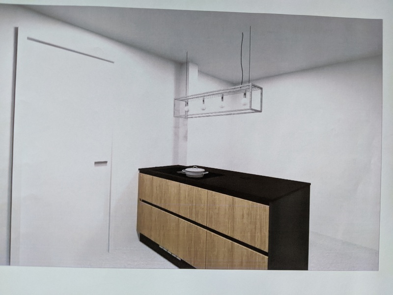

Bij een lokale keukenzaak in Aalten hebben we de volgende keuken samengesteld. Leek mij het delen waard!
Het kookeiland is 2,4m breed en 1,2m diep.
Afbeeldingslocatie: https://tweakers.net/i/Mok8j7ciYXrlYGSxelhB7_OEwfU=/800x/filters:strip_exif()/f/image/Z7diULs1NA1Mc9Eej0ygpAO1.png?f=fotoalbum_large
Wij hebben gekozen voor het witte blad onderin de foto.
Afbeeldingslocatie: https://tweakers.net/i/eRgGmKt0ne5hZaPJevUy9WX6geE=/800x/filters:strip_exif()/f/image/ceVJz3alq4LpAPbhZJ2lPr6Y.png?f=fotoalbum_large
• Stoom oven Siemens CS856GNB7
• Combi oven Siemens CM836GNB6
• Koelkast Siemens KI41RAD40
• Kookplaat Siemens EX877LVV5E
• Afzuigunit Siemens LR96CAQ50
• Vaatwasser Siemens SX36X12JE
• Quooker Zwart Combi Fusion
De ombouw en de koof voor de afzuigunit zitten bij de prijs in. Inclusief plaatsen is de keuken 18K€. Lijkt mij een strakke prijs. Hebben jullie nog tips?

Maak een verborgen deur in je keuken.
Afbeeldingslocatie: https://i.pinimg.com/originals/66/6a/d8/666ad849e4afca747037f2e7406b1d3c.jpg

googol101 schreef op zaterdag 22 augustus 2020 @ 13:05:
Misschien kastenwand door laten lopen tot de muur kan eventueel zo iets maken als je graag stukje werkruimte wil houden YouTube: Alno Cabinets & Miele Appliances in a Modern Kitchen
Ben je niet bang dat je erg weinig werkruimte hebt tijdens het koken? Een eiland van 2.4m met een 90cm kookplaat en ook nog een spoelbak wordt imho wel erg krap.
De hoge kasten naast de ovens vervangen voor lage kasten zodat die doorlopen met je werkblad. Hoge kasten met ovens verschuiven naar geheel links of geheel rechts. Je hebt nu 0 werkruimte tenzij je om je eiland heen gaat lopen.
Zie ik nou 2 kranen op de afbeelding?
Voor de rest inderdaad weinig werkruimte, naast het espressoapparaat (als die er straks echt staat) is ook niet echt prettig als werkruimte.
Rostares schreef op zaterdag 22 augustus 2020 @ 16:08:
Spiegelbeeld.
  • Rostares
  • Laatst online: 02-10 22:22
Oh verrek.. het zijn de ovens, dacht eerst dat het alleen werkruimte was met een zwarte plaat erachter..
