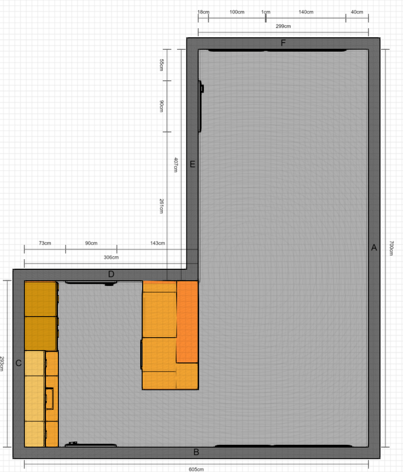

Joolee schreef op maandag 10 augustus 2020 @ 10:07:
(Post met keuken)
De koelkast staat nu in m'n bijkeuken en dat bevalt al 5 jaar echt prima dus dat is gewoon een hoge kast :) Een apothekerskast zou overigens €1300 gaan kosten, dat geld geef ik liever uit aan een Bora X Pure of een Quooker.
Ik heb de kasten expres wat van de hoek afgehouden aangezien daar mijn doorloop zit en anders wordt dat daar optisch een stuk smaller, er is nu 37cm over in het ontwerp. Ik zou een foto plaatsen maar er staat nu nog een ingebouwde bar en die is een teringzooi :+
Die kookplaats ga ik even over nadenken. Die zou dan gaan wisselen met de wasbak aangezien ik wel graag naast allebei wat bladruimte wil hebben. Er zit trouwens nog zo'n 40cm tussen de kookplaat en het raam , zou dat genoeg zijn?
Die 30cm extra als 'L' in het blad maakt het voor mij juist wel mooi af. En het is een prima plek voor de keukenapparatuur. Wat ik in dat bovenkastje zou plaatsen vind ik niet heel belangrijk, een loze ruimtedaarboven vind ik minder mooi en praktisch, planken is weer zo'n gedoe om schoon te houden :X
Met deze plattegrond, waarom kies je er niet voor om de keuken een kwartslag te draaien en dus onder het raam en de muur rechts daarvan te plaatsen? Dat zal veel ruimtelijker ogen dan jouw opstelling nu. Ben je het probleem van de doorloop ook gelijk kwijt.

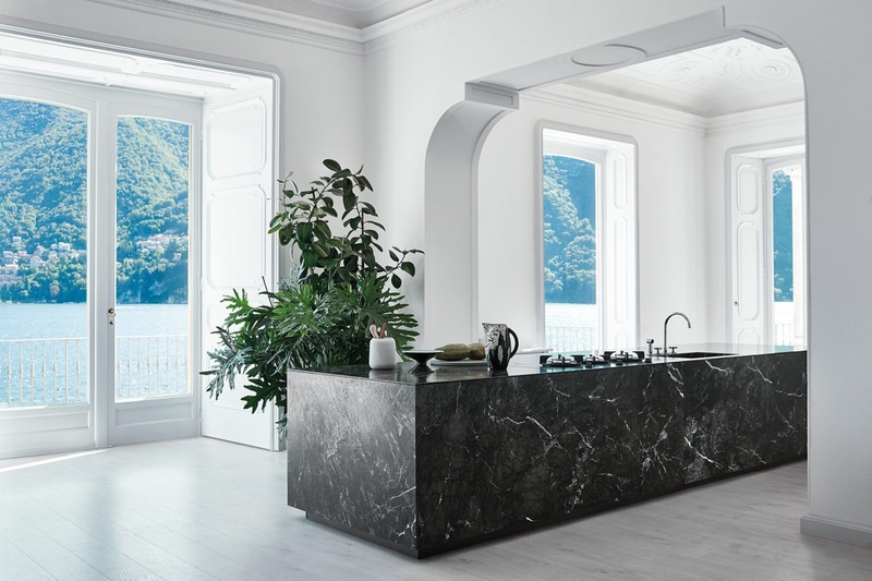

Alic3 schreef op maandag 10 augustus 2020 @ 12:30:
Prachtige keuken en opstelling! Vergelijkbaar met waar wij ook naar kijken. Heb je ook nog marmer overwogen ipv Silestone?
Misschien toch ook maar een afspraak maken bij Keukenstudio Paul voor een Cesar keuken. We zoeken ook een keuken waarbij we houtfineer en Fenix kunnen combineren en dat heeft Cesar ook. En ben erg gecharmeerd van de Elle en Intarsio lijn.
Dank. Ik ben er zelf ook wel over te spreken ;). Dit is de Elle lijn.
We hebben heel even over marmer nagedacht, omdat we dat nog mooier vinden (En Cesar een paar hele mooie heeft..) maar daar zijn we a) te lomp voor. We hebben echt een minder onderhoudsintensief blad nodig. en b) Te duur :).
Dit eiland (ook een Elle) met natuursteen fronten en blad zou al 50k+ kosten. Nog zonder kastenwand. Hier kwam ik in eerste instantie voor, maar dat viel na vijf minuten praten wel af qua kosten ;)
Afbeeldingslocatie: https://tweakers.net/i/OEH4v4BxtB0j6YBiw5aw6RWXM3s=/800x/filters:strip_icc():strip_exif()/f/image/aOAABUoFeLaxlrL86TNpk3P5.jpg?f=fotoalbum_large

PaT schreef op maandag 10 augustus 2020 @ 12:51:
(Post met keuken)
Ik wil ook graaf m'n tafel in de keukenruimte kwijt en als ik een L opstelling langs die muren zou maken dan gaat dat niet meer. Ik heb eerder al bij Reddy om de tafel gezeten voor een offerte van een keuken langs de rechter wand met een korte L erin. Als ik daar echter echt wat aan wil hebben dan komt hij zo ver richting de muur bij het toilet dat er geen tafel meer prettig naast past.

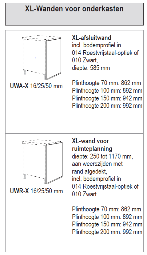

Verder: iemand die het verschil weet tussen onderstaande zijpanelen?Afbeeldingslocatie: https://tweakers.net/i/ALyaq2xtrmangC7FeHOFJrYoSDM=/full-fit-in/4000x4000/filters:no_upscale():fill(white):strip_exif()/f/image/Ew8MkEqnDuDmvVKwFu8co23A.png?f=user_large

@SquareOne de diepte blijkbaar ;)

Yes :) . Maar met name benieuwd of er verschil zit in afwerking "aan weerszijden rand afgewerkt". Geen idee wat daarmee wordt bedoeld.

Die had ik dan weer gemist. Lijkt inderdaad een zijpaneel te zijn voor plaatsing in open ruimte. Dus aan twee kanten afgewerkt ipv 1 :)

Het paneel is op beide kopse kanten afgewerkt zodat je het bijvoorbeeld kan plaatsen als zijwand bij een eiland. Het andere paneel is alleen aan de voorzijde (netjes) afgewerkt.

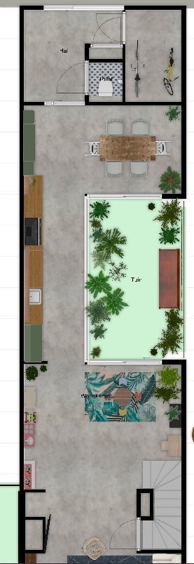

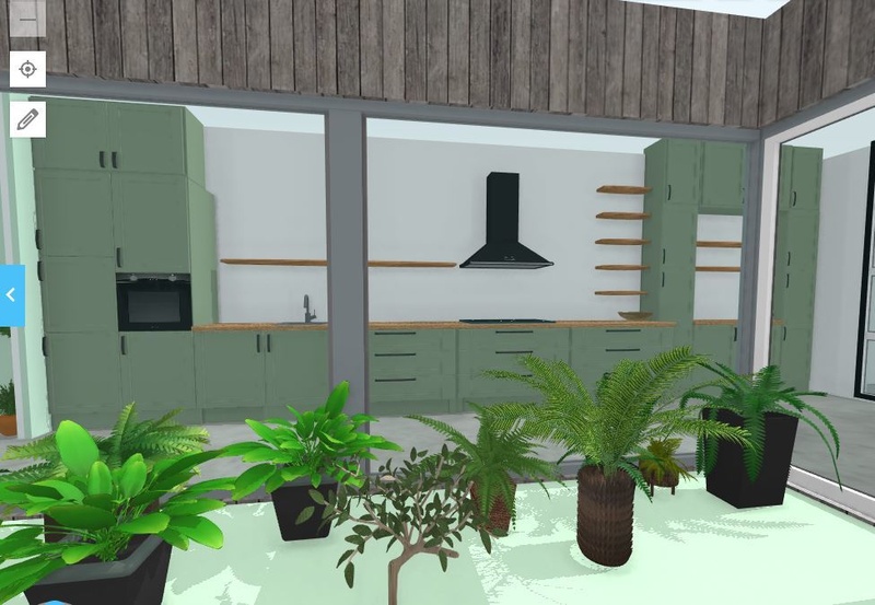

Vraagje. Nieuwe keuken wordt 10 september gezet. Onderstaand word de opstelling.
Afbeeldingslocatie: https://tweakers.net/i/HOW5A3XBLOBBhayQMVK0TqD57VM=/800x/filters:strip_icc():strip_exif()/f/image/o3ioTpQ54EJKSxFsl3hislq0.jpg?f=fotoalbum_large

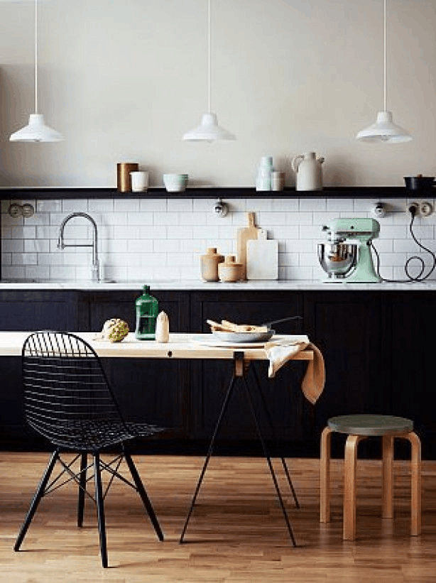

Nu willen we graag ook onderstaand realiseren. Met een eiken plank aan de muurzijde. En waar dan de keuken eindigt. Nu zitten we alleen met de tegeltjes. Die eindigen dan ook op het einde van de keuken. En aangezien het een open einde is heb je niet een muur waar de tegeltjes tegenaan ophouden.
Wat is dan wijsheid. Inderdaad gewoon stoppen met tegelen waar de keuken eindigt? Tegel je helemaal door op het stukje muur dat er nog staat? Of is er een andere oplossing?
Afbeeldingslocatie: https://tweakers.net/i/ZHnPydE3oGTpVWJ3-3Je2dW3nMA=/full-fit-in/4000x4000/filters:no_upscale():fill(white):strip_exif()/f/image/aG9ynKmsXRJyUIggv3FeBX3o.png?f=user_large

aschja schreef op dinsdag 11 augustus 2020 @ 15:59:
Wij zijn ook gestopt met tegelen aan het einde van de keuken. Daarnaast staat dan een losse Smeg koelkast maar het sluit niet perfect aan. Vind dit verder niet heel storend en prima kunnen bij dat soort metrotegels.

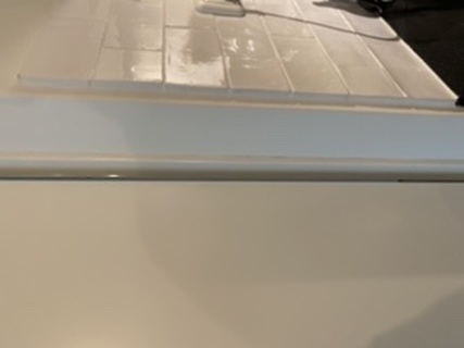

aschja schreef op dinsdag 11 augustus 2020 @ 16:24:
Maar dat is dus het ding. Bij jou staat er dan nog iets naast. Bij mij eindigt het gewoon ergens. Dus zit ik vanaf de zijkant tegen die tegels aan te kijken. Het mooiste is om tussen twee muren te tegelen, maar dat is dus niet het geval. Ik vroeg me gewoon af of dit niet gek is.
Aan de andere kant hebben we een kort muurtje waar de tegels ook ophouden. Daar kijk je dus recht op vanaf de woonkamer. Heb de zijkanten van de tegels nog wel een likje verf gegeven. Maar misschien valt het hier ook minder op omdat het net naast de deur is.
Afbeeldingslocatie: https://tweakers.net/i/cojfVESr-3S-hqScjrCppvVgyTw=/full-fit-in/4920x3264/filters:max_bytes(3145728):no_upscale():strip_icc():fill(white):strip_exif()/f/image/0e1OTN2PRNqqgC2WrcAAUvun.jpg?f=user_large

Vanwege aankoop nieuwbouwwoning zijn wij ook al een tijdje aan het puzzelen voor een nieuwe keuken.
Zoals bij velen, ook hier meteen wat deadline stress gehad en snel naar de projectleverancier, etc
Ben erg blij dat we uiteindelijk nog niets hebben getekend en zelf een technische tekening bij de aannemer hebben aangeleverd op basis van de opstelling die we in gedachte hadden, want in de afgelopen maanden hebben we al vaak van keukenstijl gewisseld. We hebben een witte keuken, een houten keuken en een mat zwarte keuken langs gehad, met ook nog wisselende bladen en verschillende merken. Maar nu denken we dat we weten wat het moet worden en hoop ik hier op feedback zodat we het idee verder aan kunnen scherpen.
Omdat de keuken / eetkamer naast de patio en de patio aan alle zijden glazen wanden heeft vanaf de vloer, willen we er een soort tuinkamer van maken. Dus veel licht en het groen uit de patio terug laten komen in de aangrenzende ruimte en keuken. Daarom uitgekomen op een groen grijze kleur van Fenix, de Verde Commodoro. Fenix als materiaal spreekt ons erg aan omdat het een mooi lichteffect heeft, vingerafdrukken minder zichtbaar zijn en een stuk kinderbestendiger is dan gewone lak.
Afbeeldingslocatie: https://tweakers.net/i/Lx6oscv7JpWGDspr03z7ora9VAI=/800x/filters:strip_icc():strip_exif()/f/image/ik08r3pNab27Ge7PV1JMHep8.jpg?f=fotoalbum_large
De keuken muur is 8,3m lang. In eerste instantie wilden we de keuken ongeveer 5m maken, maar nu willen we de hele muur benutten, waarbij de uitdaging is om het visueel wel te breken in 2 delen. Dit hebben we nu gedaan door met een extra accentkleur te werken (zacht grijs), met de hoogte te spelen en met de diepte, het tweede deel met de nis is maar 35cm diep en het normale keuken deel is 60 cm.
Afbeeldingslocatie: https://tweakers.net/i/Pf8giXSQYt0qKsVRJ5-c-9Jo0No=/800x/filters:strip_icc():strip_exif()/f/image/9HWCoytYeqoMzMMPDH1D3wR5.jpg?f=fotoalbum_large

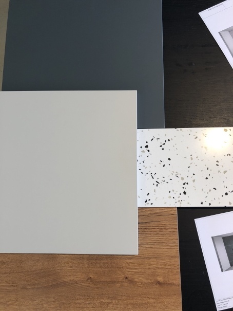

Voor het blad vinden we composiet terrazzo erg mooi omdat het wit de groenkleur er mooi uit laat komen, en het lichtgrijs terugkomt in de korrels. Zie hier de materialen naast elkaar:
Afbeeldingslocatie: https://tweakers.net/i/sJ4pJSZIMxMFSz3ZNOJoidNaYQk=/full-fit-in/4920x3264/filters:max_bytes(3145728):no_upscale():strip_icc():fill(white):strip_exif()/f/image/7xUYUmJdkfGC9Ybf3oDF87LG.jpg?f=user_large
De keuken die we nu hebben laten tekenen is van Schmidt (e130)
Korpus 78 cm, helaas was de volgende stap 91 cm dus hebben we nu wel 14 cm plint
Schmidt levert geen officieel Fenix maar hun eigen variant ervan, ze noemen deze 'nano' in de kleur Sencha
Apparatuur hebben we voor nu gekozen voor Pelgrim vanwege budget, maar gaan we later nog verder naar kijken. Wat ons bij Pelgrim (en Etna/ATAG) wel aanspreekt is de verlengde garantie van 8 jaar.
178 cm koelkast, PKS25178 A++ met FreshZone en CrispZone, sleepdeur
88 cm vrieskast, PVS24088L A++ met 4 lades, helaas geen nofrost, sleepdeur
82 cm vaatwasser, GVW820L A+++ met deur open na drogen
45 cm combi-magnetron, MAC824MAT, matzwart, met steamclean maar geen pyrolyse
90 cm inductiekookplaat, IDK795ONY, A+, XL kookzone, RVS zijkanten
86 cm inbouw afzuigkap, ISW990RVS
Quooker Combi 7L
De eerste offerte die we van Loods5 keukens hebben gekregen is €22.500 inclusief plaatsing en de koof voor de afzuigkap. Ons budget is 15-20k, dit hadden we ook aangegeven. We hebben gevraagd of het mogelijk is de apparatuur of werkblad elders te halen, dat kan maar wordt dan niet door hun monteurs geplaatst. Ze hebben ook een specificatie gestuurd van de verschillende onderdelen, waarbij ze denk ik de marge volledig op de kasten hebben gezet. De apparatuur en het blad zijn namelijk keurig geprijsd:
Apparatuur € 3.402,-
Werkblad € 3.085,-
Meubelwerk € 10.690,-
Accessoires € 2.178,-
Montage € 3.140,-
In accessoires zit ook de Quooker. De montage en kasten vind ik met name nogal aan de prijs. De nis en de afwisseling in hoogte, kleur en diepte vinden we erg leuk gedaan zo.
Daarnaast jammer dat de plint niet in de zelfde kleur groen kan, de korpus 78 cm is, en van de koof die ze van wit hout materiaal maken zijn we ook nog niet van overtuigd. Nog tips over de opstelling, met name hoe we er visueel 2 keuken delen van maken? En welke delen groen en welke in accent kleur grijs om het niet te massief te maken? Nog andere fabrikanten die deze fenix kunnen leveren? Tot nu toe hebben we gevonden: Schmidt, Tristar, Tulp, Villeroy& Boch/Störmer.

@Marinos83
35 cm is niet heel diep voor wat die nis betreft. Wat wil je daar inzetten? Koffiezetapparaat bijvoorbeeld?
Het is wat lang allemaal maar fijn om eens geen eiland terug te zien.

Ik kan mij vergissen maar bij de Quooker Combi kun je alleen warm water krijgen uit de Quooker. Als je de + variant neemt dan begint hij met water geven uit het reservoir en zodra je leidingwater warm is dan neemt die het over. De prijs is als het goed is exact gelijk.
Heb je verder al overwogen om een kookplaat met afzuiging te nemen? Dan heb je die koof niet.

Van Diessen in Veldhoven kan de plint e.d. wel in Fenix leveren. Die maken de kasten in eigen fabriek.

We denken inderdaad aan nespresso apparaatje wat we nu hebben zou passen. Inclusief deurtjes en kleine overstek zou het blad 37,5 cm worden maar het is inderdaad niet veel. We overwegen nog om er 40cm diepte van te maken maar dat gaat natuurlijk wel weer ten koste van het effect waarmee we de keuken wat willen 'breken'.
Geen eiland inderdaad, en ook geen visgraat, taatsdeur of matzwarte keuken. Hoewel we dat allemaal wel mooi vinden willen we liever iets wat meer van ons eigen is.
Ik besef me wel dat het nu lastig is om te snappen waarom we voor deze lange opstelling hebben gekozen, daarom hierbij ook nog wat plaatjes uit Floorplanner toegevoegd om meer gevoel voor de ruimte met de patio te krijgen:
Afbeeldingslocatie: https://tweakers.net/i/Kek3Z0gS-ZIGjxLNnp9Qe49TCpI=/full-fit-in/4920x3264/filters:max_bytes(3145728):no_upscale():strip_icc():fill(white):strip_exif()/f/image/iPWkUQSVyQiTf01hCZ5K1A9C.jpg?f=user_large
Afbeeldingslocatie: https://tweakers.net/i/eflqw1s7BDwABCFyz7v-eCxipn8=/800x/filters:strip_icc():strip_exif()/f/image/Nht0Y5AvKmFSSuiuS9w5TJYY.jpg?f=fotoalbum_large
Afbeeldingslocatie: https://tweakers.net/i/hM5bumbtruNkZSA7UxxF690oxw8=/800x/filters:strip_icc():strip_exif()/f/image/knLdtIz0Y8No49tGO75NDmQC.jpg?f=fotoalbum_large
Het is in Floorplanner helaas nog best lastig om de keuken goed in te tekenen, ze hebben maar beperkt keuze in de kleuren en spullen lijkt het, dus het gaat meer om het ruimtelijke effect :)

Ik vind het er supergaaf uit zien! Hoe breed is het daar? Als je de kookplaat met afzuiging neemt kun je de kasten rechts ook weer 5 cm dieper maken. En een iets dieper werkblad is sowieso niet gek...

Leuke keuken. Ik vind het alleen in het ontwerp wat uit de toon vallen dat de linker lades in tweeën zijn, dus dat dit niet ook 120 is. Maar waarschijnlijk valt dat helemaal niet meer op als de keuken er eenmaal staat.
Ik zou zelf juist voor een dieper blad kiezen. En dan liefst ook met diepere laden en korven, maar daar hangt ook een hoger prijskaartje aan. Dan heb je meer opbergruimte en ook meer werkruimte op het blad. Terwijl je bv 15 cm minder 'loopruimte' niet zo snel zult missen.
Heb je ook al gevraagd of een werkblad van deze lengte in één stuk kan? Het kan zijn dat dit bij het ene materiaal net wel kan en bij het andere materiaal net niet. Ook iets om rekening mee te houden. Of eventueel je opstelling iets op aan te passen.
Wat de hoogte van de kasten en de plint betreft, volgens mij is 14 cm voor een plint helemaal niet zo gek. Maar je zou ook nog een ander merk kunnen bekijken, met een iets hoger corpus. Want je zult er toch jaren naar moeten kijken en dan kun je maar beter goed weten wat er mogelijk is.

Dengra schreef op woensdag 12 augustus 2020 @ 23:00:
Thanks, wij zijn ook blij met het ontwerp, we willen geen recht toe recht aan keuken.
Ik denk dat je gelijk hebt, die 5 cm gaat het verschil qua loopruimte niet maken maar een kookplaat met afzuiging is toch een mooiere oplossing dan de koof die ze nu hebben getekend. Ik heb net ff bij Pelgrim zitten kijken en die hebben een mooie matzwarte met goede specificaties (grote flex zones, touch sliders, mooie rode lampjes) dus dan gaat die er in en kan de nis ook weer iets dieper worden zonder dat het effect van verschillende dieptes verloren gaat.
De breedte is 195 cm dus als daar 65 af gaat blijft er 130 over, dat is genoeg om normaal achter iemand langs te kunnen lopen die staat te koken, maar ik zou ook niet veel smaller willen gaan.
Rubbergrover1 schreef op donderdag 13 augustus 2020 @ 00:12:
Thanks! Die linker 2 van 60 zijn geen lades maar een vaatwasser en spoelkast waar de Quooker in moet komen. Om de lijnen wel mooi door te trekken komt er dus een gespleten front op.
Zoals bovenstaand aangegeven, de breedte van de doorloop laat die 5 cm extra blad nog wel toe, maar extra diepe kasten is misschien niet verstandig. Werkblad zal bij composiet helaas niet uit een stuk kunnen, en we willen geen laminaat. De 14 cm plint klinkt wat zonde maar is inderdaad zo gek nog niet, daar ga ik niet te zwaar aan tillen d:)b

@Marinos83 Met zo'n specifiek en uniek keukenontwerp (ik vind hem erg gaaf trouwens) zou ik toch eens naar een zaak gaan die zelf maatwerk keukens ontwerpt. Klomp keukens in Mill maakt hem precies zoals je wilt en geeft er goed advies over. Juist met keukens zoals die van jou zou ik zo'n bezoekje zeker wagen. Het is ook niet per se duurder.

Wegens aanschaf van een nieuwe woning waar ik (onder meer) de keuken in wil vervangen ook mijzelf maar eens gaan orienteren op mogelijke indelingen, materialen en kleurstellingen en uiteindelijk op de volgende indeling uit gekomen:
Afbeeldingslocatie: https://tweakers.net/i/8nnU84ED-j5JbOWxIQNiW6spvi0=/800x/filters:strip_exif()/f/image/9een01D8txu9mb1LUWU4HKS4.png?f=fotoalbum_large
plattegrond van de begane grond
Afbeeldingslocatie: https://tweakers.net/i/qbvkKDz8qvyAX6451y6oP_KN4es=/800x/filters:strip_icc():strip_exif()/f/image/kNX4oxaZSXPMVkjbO7d07FiS.jpg?f=fotoalbum_large
Gekozen voor een kookschiereiland omdat een L keuken hier helaas niet (logisch) te realiseren is, omdat je in dat geval de voorraad kast onder de trap (die alleen vanuit de keuken toegankelijk is) of niet meer moet gebruiken, of de deur moet verplaatsen naar de woonkamer waardoor je een groot gedeelte van ruimte in de kast kwijt raakt. Bij de hoge kasten (en wandkasten) is het de bedoeling dat de kasten in dezelfde kleur naar boven doorlopen en bij de wandkasten wil ik kijken of het mogelijk is om deze even diep te maken als de andere kasten.
De hoge kast rechts bevat de koelkast en vriezer en de linker hoge kast zou de vaatwasser moeten gaan bevatten.
Afbeeldingslocatie: https://tweakers.net/i/es8XjGiuPMAajnBAczfg0HQBPyU=/800x/filters:strip_exif()/f/image/6N0HjcE2LCUg7I6gdkWVgqSb.png?f=fotoalbum_large
Het idee bij het schiereiland is dat (een gedeelte) van het eiland (het ondiepe stuk) als een soort bar gebruikt gaat worden voor bv ontbijt of om met gasten een een drankje of iets te doen als er gekookt word
Afbeeldingslocatie: https://tweakers.net/i/UHBHBxHP-YcDUi-saLjRdnsjr3A=/800x/filters:strip_exif()/f/image/DNqgZJWIsKudBvwGPtiWoFmr.png?f=fotoalbum_large
Het smalle kastje aan de linkerkant is eigenlijk buur bedoelt om handvatten van pannen aan die kant kwijt te kunnen en/of een eventueel koffiezetapparaat daar neer te zetten. De oven zit overigens niet onder de kookplaat omdat het de bedoeling is een kookplaat met (recirculatie) afzuiging te plaatsen :)
Afbeeldingslocatie: https://tweakers.net/i/gwDthP4ReLo5mflsN_Nb0mvP1Hc=/800x/filters:strip_exif()/f/image/vMIHuqo3oNd9hZeM9KDiSQKK.png?f=fotoalbum_large
een paar dingen heb ik in de online tool overigens niet kunnen uittekenen, zo is het de bedoeling dat het een greeploze keuken word en zou de nis bij de wasbank helemaal in eiken moeten zijn.
In de woonkamer naast de keuken komt overigens een houten eettafel van 220x100 te staan, vandaar de reden om het kookeiland 1.5 kastje diep te maken ivm de doorloop ruimte.
Ik zat zelf nog te twijfelen om de kleurstelling andersom te doen (kastenwand in het eiken en eilandkastjes in het zwart) omdat ik het idee had dat het anders welllicht teveel houtkleur in de kamer zou worden icm de tafel, maar als ik de afbeeldingen zo zie icm blad en wangen (wat ik eerst nog niet gevonden had in de tool hoe ik dat kon intekenen) lijkt dat wel mee te vallen..
De kleurstelling zou overigens matzwart/eiken moeten worden met een dun blad.
Qua prijs waar ik op uit zou komen heb ik echter nog geen idee (volgende week een afspraak bij een keukenboer) en wat qua apparatuur goed zou zijn eigenlijk ook niet..
Members only:
[ Voor 3% gewijzigd door Puc van S. op 14-08-2020 14:30 ]
