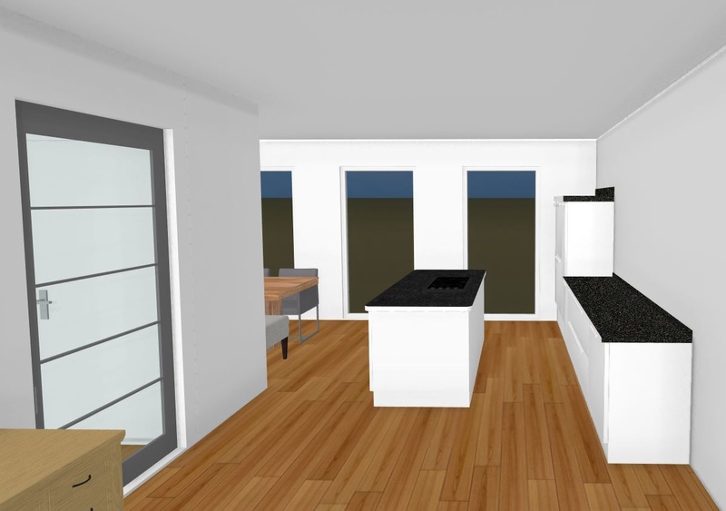

Ik heb ook nog even een vraag tussendoor, is/staat het raar wanneer je een kookeiland werkblad hebt op 90cm, en het werkblad aan de muur op 10cm? hoger?
Mijn vrouw en ik verschillen behoorlijk in lengte, 1m84 vs 1m57.
Ons huidige blad zit op 91.5, voor mij te laag (als ik wat meer moet snijden krijg ik last van mn rug), voor haar niet perse te hoog maar iets lager mag ook (voor het roeren in de pannen).
Ik denk nu aan een "klein" eiland met kookplaat op 90, en het spoelgedeelte op 95-100 hoogte.
Afhankelijk van wie het snijwerk doet kan dit dan op het eiland of op het spoelgedeelte.
Eiland wordt ongeveer 200x100, spoelgedeelte 240x60.
Voor het idee de indeling.

Ik ben even benieuwd naar wat frisse blikken en kritische meningen. Goed idee of helemaal ruk? En waarom en wat dan? Inmiddels met 3 keukenboeren de situatie doorgesproken en als laatste dit eruit gekregen. Toch ben ik nog niet 100% overtuigd...
Daarnaast lees ik her en der over de keuken uit Duitsland halen en dat dit flink kan schelen. Hoe is jullie ervaring daarmee? De ervaringen wisselen soms. Zo las ik al dat er wat mensen zijn die aangeven dat een Duitse keukenboer net over de grens niet veel anders doet dan een Nederlandse. Iemand (recente) ervaring en zo ja waar ben je geweest? Via een aannemer kreeg ik de tip eens bij Gerwens te kijken net over de grens bij Enschede. Nu zie ik deze hier ook regelmatig terugkomen in het forum met goede ervaringen maar wel wat langer geleden al. Ze zitten ook maar net over de grens heen maar als we zo ver zijn vind ik het wel een ritje waard. Nog andere Duitse keuken tips? Dan maar eens een dag tripje Duitsland van maken 8)

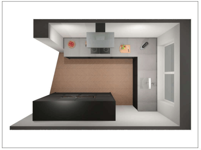

De plek van je keuken vooraan de woning zoals in je render is de meest logische plek. Ik zou zelf niet zo'n barretje direct naast mijn eettafel zetten, maar dat is eerder een kwestie van smaak. Door het lage raam ben je min of meer gebonden aan deze parallel opstelling. Die vind ik ook gewoon keurig zo.

We zijn van plan om eindelijk de knoop door te hakken en IKEA METOD kastjes te halen. We zijn er nog niet helemaal over uit welk apparatuur erin moet gezien niet iedere vaatwasser erin kan en wij die 5-jaars garantie deal bij de merken niet willen missen. Dit belemmert ons echter wel flink in onze keuze.
Daarnaast zijn wij nog altijd op zoek naar een goedkope werkbladen boer die witte marmer-look composiet werkbladen kan leveren. Mocht iemand tips hebben hoor ik het graag.
Ontwerp momenteel
Afbeeldingslocatie: https://i.imgur.com/b0CObJz.png
Afbeeldingslocatie: https://i.imgur.com/xvKhOZO.png
Onderkastjes werpen met grepen, bovenkastjes hebben een klik-systeem. We zijn nog aan het twijfelen over een volledig ingebouwde afzuigkap of zonder kastje eromheen. We weten immers niet hoeveel ruimte er nog overblijft in het kastje met afzuigkap ingebouwd.
Het zal niet iedereens smaak zijn gezien de prachtige voorbeelden in dit topic echter moeten jullie ideeën of opmerkingen hebben horen wij het graag :)

Wat je kunt proberen is qua uiterlijk de kastjes meer gelijk te trekken. Bij IKEA kun je ook binnenlades plaatsen waardoor de fronten aan de buitenkant meer en lijn vormen. Zelfs op de vaatwasser kun je dit toepassen. Zo zou ik alle onderkasten van twee ladefronten voorzien (incl. vaatwasser) op de oven na.
Tussen de oven en spoelbak kun je dan twee binnenlades voor het bestek plaatsen.

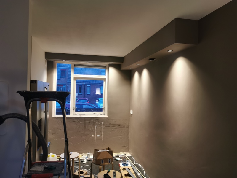

Zo ziet het er nu nog uit, koof met spotjes en slang voor afzuigkap is al geplaatst en electra waaronder perilex contactdoos is ook klaar.
Afbeeldingslocatie: https://tweakers.net/i/VzxYuxIPSFp8b-Krlbv02Y3M4Rw=/800x/filters:strip_icc():strip_exif()/f/image/q48xlqTjY3GEJWQI6dMHC95v.jpg?f=fotoalbum_large

Hieronder mijn eerste probeersels in de Schuller keukenplanner, die vond ik het best werken.
[Afbeelding][Afbeelding]
- Het is een appartementje, dus het hoeft niet allemaal het neusje van de zalm. Het moet wel 'passend' zijn voor het type huis.
- L-opstelling 260cmx200cm
- Wijzigingen qua lay-out: Meer bovenkastjes, en de combi-oven naar boven de koelkast omdat we een losse vriezer in een berging in het appartement gaan zetten.
- Strak, mat wit, greeploos met slanke lijnen (dan lijkt Hacker Systemat mij wel geschikt)
- Werkblad keramisch of composiet 2cm 140x60cm + 200x60
- Apparatuur moet gewoon degelijk zijn
- Quooker en Bora zijn nice-to-have (maar wil ik stiekem wel graag)
- All-in budget ±€10K
Dit alles leek mij optimistisch, gezien het budget. Maar als ik dan onderstaande prijzen zie, lijkt het ineens wel haalbaar! We gaan komende tijd met wat keukenzaken in de buurt praten (Reddy, Kvik, Superkeukens) om te kijken wat zij mogelijk vinden. Als ik hun offertes binnen heb, mag ik dan bij jou een poging wagen @Barry|IA ?
Vrijdag gaan we langs bij Superkeukens! Inmiddels al de eerste tekening ontvangen obv onze wensen, die gaan we dus vrijdag bespreken. Allereerst ben ik zelf geen fan van de smalle deurtjes in de bovenkasten. In de mail schrijft hij over een 'verdiept werkblad aan de kookzijde'. Is dat voor extra diepe lades en dus meer bergruimte oid?
Zijn er hier nog op/aanmerkingen over deze indeling? En wat moet zoiets ongeveer kosten volgens jullie? Budget is nog niet op tafel gelegd, daar wil ik zo lang mogelijk mee wachten.
Ik hoor het graag!
Afbeeldingslocatie: https://tweakers.net/i/fuP62iH1_sB5L2yILFNrdIQEpD0=/800x/filters:strip_icc():strip_exif()/f/image/cVqQBcj8ZcdbrcjH5Llnyvtq.jpg?f=fotoalbum_large

Ik denk zo'n 9000 euro. Welk merk is het?

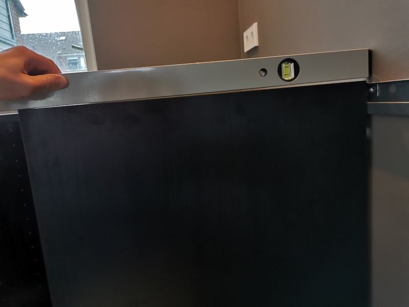

Heb nu de rails er redelijk waterpas in, met vulplaatjes het golven van de wand er redelijk uit kunnen krijgen. Ook zijn de hoeken van 90 graden niet heel scheef meer.
De eerste (hoek)kast heb ik er nu in maar die loopt niet helemaal waterpas vreemd genoeg. De kant aan de lange, rechter, zijde (van de keuken) zou iets omhoog moeten. Dat is te realiseren door de rails met 3 mm te verhogen.
Is dat de moeite waard of kan ik het werkblad ook met vulplaatjes achteraf weer waterpas laten lopen? Wel een beetje vreemd want de rails lopen behoorlijk waterpas en sluiten qua hoogte behoorlijk op elkaar aan.
Foto's:
Afbeeldingslocatie: https://tweakers.net/i/npZO-4bIuJo7fMV2CP1Ap9R_pgo=/800x/filters:strip_icc():strip_exif()/f/image/fJL6TJ38yihuCFWX6dWxAkLV.jpg?f=fotoalbum_large
Afbeeldingslocatie: https://tweakers.net/i/ahe0Pr9hBoOlb32W4XdD3WTlXR4=/800x/filters:strip_icc():strip_exif()/f/image/oDnhX3W9WPHnyuG91iMHzAMm.jpg?f=fotoalbum_large
Afbeeldingslocatie: https://tweakers.net/i/_e75JSDTZKBu6vk-j2I2TDfgNNE=/800x/filters:strip_icc():strip_exif()/f/image/tiZ1r5CW93cppr7qwmzRy35Y.jpg?f=fotoalbum_large

Je hebt toch stelpootjes?

Foto's:
Als de railsen gelijk lopen, dan zijn de achterkant van de kasten 'klaar' dan hoef je alleen de voorkant nog maar omhoog of omlaag te draaien. De hoekkast is een iets ander verhaal, daar kun je nog wel iets aan de hoek stellen.
Mijn advies: plaats eerst de kasten er naast een zet die waterpas. Kijk dan wat je hoekkast nog moet zakken/omhoog komen. Leg daarbij ook eens je waterpas diagonaal over de hoekkast heen.
  • warcow
  • Laatst online: 27-09 16:47
Stelpootjes brengen de voorkant omhoog, hij moet lager dan wat ie met 'losse' stelpootjes hangt. Dat is het lastige met een hoekkast, die hangt aan beide zijden waardoor de stelpootjes alleen maar omhoog kunnen tov nominaal. Ik zal de tip van Wild_Snake opvolgen. Eerst de kastjes in elkaar schroeven en dan kijken hoe scheef alles hangt. Kan zijn dat de kast gewoon zelf wat scheef is. Hangt wel alles op dezelfde manier scheef dan verzet ik de rails een beetje. Is ook nog wel te doen :)
  • warcow
Wild_Snake schreef op woensdag 1 juli 2020 @ 21:48:
Super tip, met het 2e kastje hetzelfde probleem. Lijkt onmogelijk maar het komt omdat de rubbers aan de onderkant tegen de muur zitten. De muur loopt dus niet vlak naar onderen toe. Oplossing: rubbers even wat afschuren, minimaal werk en nu kan de rails blijven zitten (denk ik). :)
