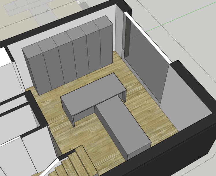

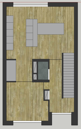

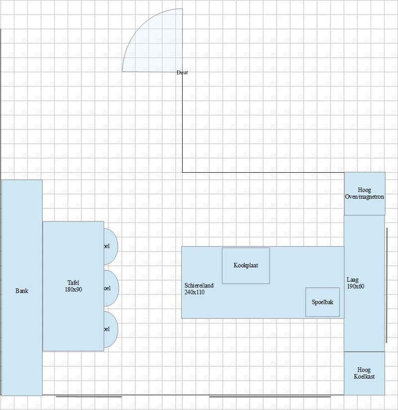

Het is op het moment een Greengridz kunststof blad van Dekker.
Rubbergrover1 schreef op zaterdag 23 mei 2020 @ 06:10:
Ziet er leuk uit. Ik denk dat ik zelf nog wat meer lades en korven had gekozen. Maar dat is misschien persoonlijk.
Wat je nog kunt overwegen is om de kookplaat een blokje naar rechts te doen en daarnaast nog een klein kastje (dat je aflegruimte houdt), zodat je links van het koken een iets groter werkvlak hebt.
Het lijkt er trouwens op dat de keuken aan de kant van de hoge kasten korter is dan aan de kant van het koken, klopt dat? Is dat een bewuste keus?
Dat stukje rechts van de kookplaat kunnen we misschien beter doortrekken inderdaad. Het kleine stukje wat nu overblijft is niet echt ergens goed voor.
De keuken is aan de kant van de hoge kasten inderdaad korter dan de kookplaat. De gedachte was dat de 'hoge' keuken wand dan wat minder prominent aanwezig was. Alhoewel ik me nu afvraag hoe functioneel dat hoekje is als werkhoek.

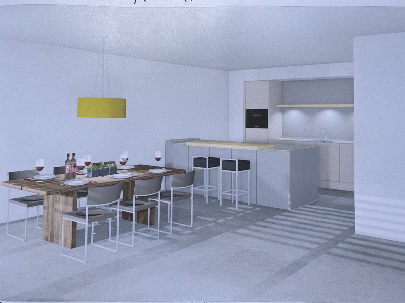

Tweede poging door SK na wat nieuwe inzichten bij ons - mede n.a.v. feedback van jullie!
Die ene verticale greeplijst verdient geen schoonheidsprijs, maar het alternatief is dusdanig prijzig (o.a. van koelvries combi naar losse koelkast en vriezer) dat ik het er niet voor over heb.
Apparatuur:
  • Vaatwasser: Siemens iQ500 - n.a.v. ervaringen bij vrienden en familie wil ik geen enkele concessie doen wat betreft kwaliteit en (stille) werking van de vaatwasser, dus het wordt Siemens of Bosch
  • Oven/combi: Wat hoger geplaatste Zanussi modellen. Bosch en Miele zonder twijfel veel mooier, maar ik kan de meerprijs er niet aan uitgeven voor alleen het uiterlijk. Die extra functies gaan wij niet gebruiken.
  • Kookplaat/afzuigkap van AEG, mede vanwege Hub2Hood. Ik zie zo'n rondslingerende afstandsbediening niet lang goed gaan
Met 13k wel wat duurder geworden, maar dat heb ik er graag voor over!
Alternatief wordt een vergelijkbare Pronorm van Keukenloods. Ik vind de slanke greeploze profielen persoonlijk wat mooier dan de Schuller van SK, maar ik betwijfel of ze de prijs kunnen gaan matchen.
Wordt vervolgd!
En het vervolg: gekocht bij Keukenloods!
Kasten: Pronorm Y-line
Werkblad: Kunststof houtlook
Apparatuur:
  • Vaatwasser: Siemens iQ700 - Uit de outlet
  • Oven: Pelgrim OVM536MAT (zwart)
  • Combi: Pelgrim OMAC524MAT (zwart)
  • Kookplaat: AEG IPE8453SFB
  • Afzuigkap: AEG DCE5960HM - Dus Hob2Hood
  • Koelvries: Zanussi - Uit de outlet

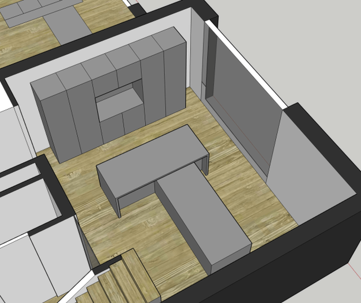

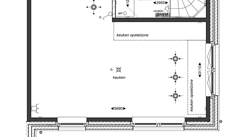

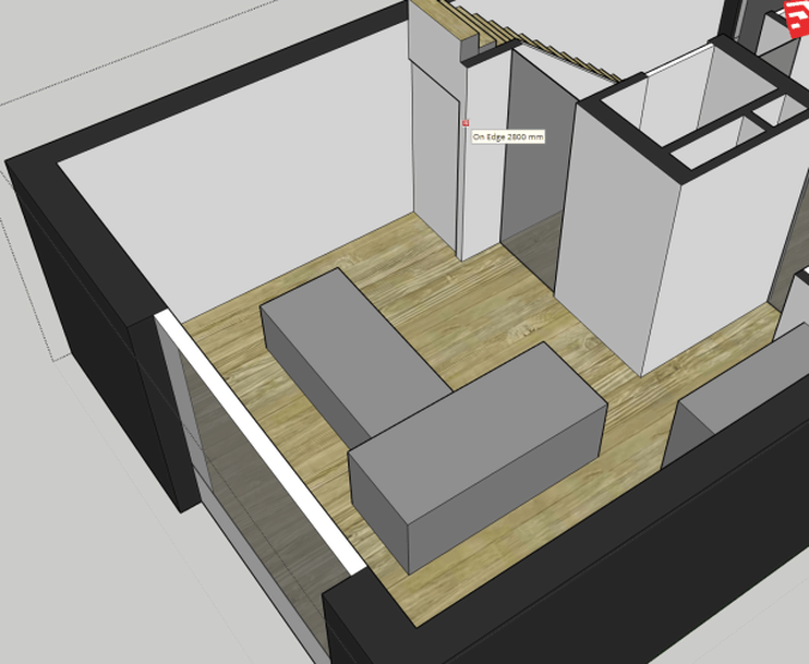

Wat (foto's van) impressies van het ontwerp. Niet helemaal up-2-date meer, want Siemens ovens en aparte koeler/vriezer staan er nog in en spoelbak/kraan zijn RVS geworden. Maar het geeft een beeld:
Afbeeldingslocatie: https://tweakers.net/i/dC1GQJBJE_vRf6E0obd8qxPzrj8=/800x/filters:strip_icc():strip_exif()/f/image/2nJVnXKEtTarALmpfLoLt3m4.jpg?f=fotoalbum_large
Afbeeldingslocatie: https://tweakers.net/i/iDt8U3ItwDgFXqvSztQu9IX59Qo=/800x/filters:strip_icc():strip_exif()/f/image/MtW20htMJoTDUzQDECDmLBIy.jpg?f=fotoalbum_large
Afbeeldingslocatie: https://tweakers.net/i/-oWcDIdryFuBSsWuV27vg_9eelY=/800x/filters:strip_icc():strip_exif()/f/image/4BTeUJx2uScDZ2S9fBwFtg4W.jpg?f=fotoalbum_large
Met 13,5k inclusief installatie, hebben we een mooie keuken voor wat wij ervoor uit willen geven. Nu nog even het huis verbouwen, zodat hij erin kan.

@Roekeloos Komt er rechts nu nog een (apothekers) kast in dat stuk van 150? Anders het hele zaakje centreren (beide kanten 10cm)?
Waarom koken op de kopse kant, ik heb het idee dat je elkaar dan in de weg staat en dat je links/rechts van de kookplaat "niks" kunt neerleggen (wel een roer apparaat, maar niks wat in de pan moet).

Het is erg spannend of het stukje muur rechts naast het raam "diep" genoeg is, dus ik weet niet of daar uiteindelijk een passtuk zal komen. Daarnaast weten we de exacte breedte van de muur nog niet (huis gekocht, maar we hebben de sleutel nog niet en niet meer recent kunnen gaan kijken). Uiteindelijk zouden we dus inderdaad kunnen centreren, maar dat zal bepaald worden bij inmeten.
Eiland is 120cm breed en kookplaat 80cm, dus aan beide zijden 20cm over. Bovendien maar 4 pitten op 80cm, dus pannen staan niet snel tegen de rand van de plaat. Met koken op lange kant zou het eiland langer worden en dat willen we niet, omdat het dan te ver de kamer in komt. Het idee is meer dat werkplek voor koken achter je tegen de wand is, dus even omdraaien voor spullen die in de pan moeten.

@Roekeloos als je wil voorbereiden voor het koken achter de kookplaat, kan je dan niet beter de wasbak daar plaatsen? Is ook logischer met de plaats van je koelkast. De afstand koelkast wasbak is wel maximaal in je design, terwijl je in een efficiënte keuken de afstand koelkast, wasbak en kookplaat wil minimaliseren.

Ik begrijp echt helemaal niks van deze opstelling... Ik denk dat dit zo ongeveer de meest on-praktische opstelling is die hier de laatste tijd is voorbij gekomen.
Zo veel werkblad en maar 60 cm (boven de vaatwasser) werkruimte waar je echt iets hebt.
Verder zit de keuken technisch niet helemaal lekker in elkaar. Zo kijk je bijvoorbeeld in de vormwand die tegen de ladekast aan zit van de kookplaat als je de vaatwasserdeur open maakt.
Wat me hier de laatste tijd opvalt is dat een bezoekje aan keukenloods een behoorlijk 'hit and miss' verhaal is. Barry heeft duidelijk verstand van zaken en de nodige ervaring maar de meeste ontwerpen lijken gemaakt door personeel wat net 3 weken in dienst is.
Ik vind het belangrijk om mee te denken met een klant; het moet fraai zijn maar ook zeker functioneel. Als verkoper moet je ook een keer nee durven zeggen en niet klakkeloos de wensen van de klant om willen zetten in euro's.

Zou het dan niet logischer zijn om 3 hoge kasten te nemen waarvan 1 voorraad / opberg? Denk dat je dan ook wat gelijker uitkomt.

Was ook mijn punt, maar dan zit ie weer ver van de vaatwasser af. Het blijft een puzzel...

@Roekeloos Ik zou echt nog even naar je indeling kijken. De keuken oogt, naar mijn mening, erg onpraktisch.
Je gaat van je koelkast (helemaal rechts gok ik) naar de spoelkraan (tegenovergestelde kant van het eiland), vervolgens naar je werkblad bij je hoge kasten (want het gaat erg krap worden tussen de spoelbak en de kookplaat) en tot slot naar je kookplaat :?. Ik zou zelf nooit voor deze opstelling kiezen.

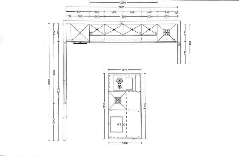

Dit lijkt meer op diepbouw dan op vlakbouw wat mij betreft. ;) Is dit een beetje standaard manier van vlakbouwen? Dat moet toch beter kunnen zou je zeggen...
Wat is jullie mening?

  • mitsumark
  • Laatst online: 09:39
Ik zit met hetzelfde dilemma, 345cm breed.
Ik vond in de showrooms afstanden van 100cm met een hoge wand nog ruim genoeg, 120 dan praat je echt over veel ruimte.
90cm was imo ook nog prima, zeker wanneer de tegenovergestelde kant ook laag is.
Er was ook 1 opstelling met 80cm en dat is echt veel te krap.
Nu sta je in de showroom natuurlijk wel in een open ruimte, maar bij mij in huis sta je ook niet naar een muur te kijken dus dat gaat meevallen denk ik.
Ik denk dat ik ga voor 60cm aan de wand (laag op 1 hoekkast na), 90cm vrij, 100cm eiland, 95cm vrij = 345cm.
Vaatwasser en koelkast gaan dan "langs" het eiland open, scheelt ook weer.
Ramen links zijn hoog en tot de grond.
Zie op google/pinterest ook prima keukens met een smaller eiland overigens, maar die zijn vaak wel langer, in mijn situatie kom ik dan in de knoop met de deur.
Ik moet alleen mn vrouw nog overtuigen O-)
Afbeeldingslocatie: https://tweakers.net/i/kB2aGiYY4IC26RAGdfNIW7Qhgi0=/800x/filters:strip_icc():strip_exif()/f/image/uUmARyIEF5qMO9oG5DSHbOON.jpg?f=fotoalbum_large
(we hebben nu linksonder een L keuken)

twain4me schreef op zondag 24 mei 2020 @ 15:46:
Dat kan natuurlijk ook, maar een plattegrond praat makkelijker :)
Afbeeldingslocatie: https://tweakers.net/i/bI0OYz4O5mj504HLQnjwvau2QiY=/full-fit-in/4000x4000/filters:no_upscale():fill(white):strip_exif()/f/image/5tckrbodQ8bgkFqTuxD6Ad5v.png?f=user_large
Afbeeldingslocatie: https://tweakers.net/i/8Wb4zudgJRiB7S7uekU7cW3IBYc=/800x/filters:strip_exif()/f/image/dyAvGFNIoEMreIMDrstQGMCe.png?f=fotoalbum_large

Is het misschien leuk om hier een 'schiereiland' te maken, dus een keukenblokje met de korte kant tegen de muur tussen de twee ramen in? Waar nu '5690' staat en 'keuken'? Als je daar dan aan welke, kun je naar links door het raam kijken en rechtdoor naar een eethoek (?) En met een schuin oog naar rechtsvoor kijk je de woonkamer in.

Ik zou er eerder zoiets van maken dan, je kan het "eiland" ook bij de ramen zetten, maar of dat leuker/mooier is hang van je ramen af. tegenover het eiland de eettafel.
Afbeeldingslocatie: https://tweakers.net/i/rsOkJnjd4zCV95yUJ3vo9IL2ZqM=/800x/filters:strip_icc():strip_exif()/f/image/rIr9MEwjPY7Noz9T5mSKdCjd.jpg?f=fotoalbum_large
Twain. Dat was idd ook een goede optie met eventueel nog hoge kasten tegen die Binnenwand aan(?)

Iets met een T?
Misschien kan je zelfs iets met een barretje doen als je wat anders met de eettafel doet (meer richting de deur).
Idee van twain lijkt me ook prima.
Afbeeldingslocatie: https://tweakers.net/i/cSgsIY9tSgE4mvvubO5tq-0rVw8=/800x/filters:strip_icc():strip_exif()/f/image/kkdmbqK4D9qyxUP4bNuxYPTf.jpg?f=fotoalbum_large

Dit ziet er ook leuk uit inderdaad. Onze tafel is 10 cm breder maar dat mag de pret niet drukken.
Wellicht is een U dus de optie van Twain met een middenstuk nog het beste. Het lage gedeelte aan de raamkant Rechts lijkt me nu zo’n loze ruimte ?

mitsumark schreef op zondag 24 mei 2020 @ 23:46:
Iets met een T?
Dat gaat toch niet werken als je er even over nadenkt?
Tijdens het koken even wat uit de koelkast pakken?
Tijdens het koken even een pan met water vullen?
Maar vooral, hoe bereik je het deel waar nu "Laag 190x60" staat?
En wat doe je met die ruimte?
Geeft je daarnaast een bak loze ruimte onder het werkblad waar je ook niets mee kunt.
Op het eerst oog lijkt het lekker speels zo'n T-opstelling maar volgens mij is het echt verre van praktisch.
ik heb zelf ook een achterwand van 310cm en door de plaatsing van de ramen en het kookstel heb ik alleen lage kasten gedaan in een U vorm.
er zit hier 160cm tussen beide kasten omdat ik de koelkast nog er bij tussen had gedaan je moet er ook rekening me houden dat als je 90cm ruimte hebt je waarschijnlijk aan de kant moet om een lade te openen en dat is ook niet fijn bij een nieuwe keuken.
(de volledige keuken)
Afbeeldingslocatie: https://tweakers.net/i/PTDaO9K4j-kOmi1DaBI_c-Xy3gQ=/full-fit-in/4000x4000/filters:no_upscale():fill(white):strip_exif()/f/image/WOcFR8RZrXpHJvjKlnhCfH2t.png?f=user_large

B-Real schreef op maandag 25 mei 2020 @ 08:59:
Tja, dat ligt eraan hoe je ermee om gaat.
Ikzelf plan het koken vrij nauwkeurig, zet alles van tevoren klaar voor het snijden en koken.
Die ene keer dat ik toch wat vergeten ben moet je dan drie stappen extra doen.
Ook kook ik wel eens samen met mijn vrouw, waarbij zij het voorbereiden/snijden doet en ik het bakken/koken, dat kun je zo ook prima combineren.
Met een reikwijdte van 60-70cm kun je een behoorlijk groot deel van het werkblad wel bereiken, klein stukje in het midden bij het raam niet, maar dan zet je daar een plantje ofzo.
Onder het werkblad heb je ook wat loze ruimte, net zoals bij een U keuken overigens.
Ik zou aan 1 kant een Lemans of iets dergelijks doen, aan de andere kant zet je daar de boiler van je Quooker.
Prakitsch is ook niet het enige criteria, al ben ik het wel met je eens dat het een belangrijke is.
Het is ook maar een optie om het anders te doen, zie genoeg leuke T keukens online.
De optie van twain is misschien wat praktischer (al heb je ondanks geen loze ruimtes niet meer werblad/opslag), ga je naar een U zit je deels met hetzelfde probleem.
  • B-Real
mitsumark schreef op maandag 25 mei 2020 @ 13:47:
Ieder zijn keuze natuurlijk, als je er maar over nagedacht hebt en je er van bewust bent dat het niet altijd praktisch is. Mooi hoeft inderdaad niet altijd praktisch te zijn :)
Persoonlijk vind ik het ook niet echt mooi, maar dat is zoals gezegd persoonlijk. Ik zou in jouw situatie kijken of een afgekorte U-opstelling mogelijk is, zoals Evert134 liet zien.
Vind ik persoonlijk mooier, lijkt mij een stuk praktischer, geeft veel meer ruimte, heeft veel minder loze ruimte en je kunt dan alsnog met z'n tweeën in de keuken aan het werk. Is dan wel weer iets minder "anders dan anders" :)

Na uren gespeurd te hebben in dit topic ben ook ik een stuk wijzer, waarvoor jullie dank!
(Al moet ik zeggen dat me het verschil tussen de merken van de corpussen me niet altijd duidelijk is. Wel dat de een in een hoger segment zijn, maar niet precies waarom. Dus als iemand mij dit wil uitleggen, graag)
Ook ik zou graag jullie mening willen horen vooral over ons ontwerp (ondanks dat er vergelijkbare ontwerpen voorbij zijn gekomen) en prijsvoorstel (ik heb het idee dat hier wat af kan/hoe zouden jullie hem inschatten?).
Het lijkt overigens op het plaatje alsof het eiland aan de muur zit. Dit is niet zo. Het eiland wordt gecentreerd aan de kasten.
- De keuken zelf is van de maxilijn van Bruynzeel (onderdeel van project) zo'n 12.000 euro gerekend (Hoogte hoge kasten: 1776 mm met plinthoogte 700mm)
Kleur: lichtgrijs (nog aan te passen natuurlijk)
- Het werkblad is composiet inclusief uitsparingen zo'n 2750 euro. Blad is 3010 mm x1200 mm
- Apparatuur zo'n 10.000 euro:
Kookplaat - Hadden om Bora Pure
Koelkast - Siemens iQ500 (KI81RAD30)
Vriezer - Siemens iQ500 (GI81NAC30)
Vaatwasser - Siemens iQ300 (SX836X02ME) Dit is volgens mij de enige van Siemens die past? Als iemand een alternatief heeft die goed is; graag.
Combi Stoom/Oven - Siemens iQ700 (HS636GDS2)
Combi Magnetron/Oven - Siemens iQ700 (HM636GNS1)
Een spoelbak van Franke KBX (begreep dat deze niet geweldig in dit topic, dus we moeten nog op zoek naar een alternatief).
Inbouw stopcontact Twist (iemand ervaring hiermee? of werkt aan de zijkant beter?)
Kraan - Quooker PRO3 Square
Montage 1600 euro
Wat doen jullie altijd met de prullenbak? Dat vind ik altijd zo'n onding. In de kasten is mooi afgewerkt, maar stinkt dat niet? Er buiten is weer minder mooi.
Totaalprijs is zo'n 26.000 euro.
Nogmaals, wat is jullie mening over ontwerp, het apparatuur en prijs?
- Zijn er meer ervaringen met de nieuwe Maxilijn? Volgens Bruynzeel gelijk aan hun optima lijn/next125 lijn ?
- Bruynzeel gaf aan juist goede ervaringen te hebben met de ATAG magnalijn, ten opzichte van de Siemens lijn. Zijn er meer die deze voorkeur hebben?
Woensdag hebben we nog een afspraak bij een andere keukenzaak.
Afbeeldingslocatie: https://tweakers.net/i/9W2jz5BM-bvSY_bfEqP1FYInehw=/800x/filters:strip_icc():strip_exif()/f/image/1IHOCcS4l7TYGAmWQ0mIvlyW.jpg?f=fotoalbum_large

Het eiland is drie meter lang zie ik uit je verhaal waarom niet drie keer een ladekast van een meter aan de achterkant dat ziet er een stuk lekkerder uit. Prijs technisch zou er geen verschil in moeten zitten.
Verder zit er echt wel veel verschil tussen een bruynzeel en een optima(next125).
Bruynzeel heeft volgens mij tegenwoordig vaste prijzen? Verder weet ik niet wat er aan de andere kant van het eiland zit denk 120 laden vaatwasser 120 2 x deur? Zitten er binnenladen in de hogekasten?

- heb hier de twist (bachman) en werkt prima. Is mooi materiaal en voelt solide aan.
- geen idee wat er mis is met de Franke ? heb die hier en is een mooie spoelbak; in begin plopte die veel icm met de quooker maar dat is er inmiddels (10maanden verder) uit.
-afval; wij hadden eerst bakken via keukenzaak maar die laten vervallen en gekozen voor brabantia bakken sort&go; dit omdat brabantia altijd zakken heeft die perfect passen. Deze zitten in een kastje.

  • Cactus13
  • Registratie: April 2020
  • Laatst online: 01-01-2023
MikeyMan schreef op maandag 25 mei 2020 @ 22:05:
@Cactus13 heb je een tekening? Wordt het de reguliere doorloop?
Afbeeldingslocatie: https://tweakers.net/i/hbbelClF68XOV8C25eJW__pohbw=/full-fit-in/4920x3264/filters:max_bytes(3145728):no_upscale():strip_icc():fill(white):strip_exif()/f/image/COxXpAiYE5CdJ6bXiMDujr4F.jpg?f=user_large
Hierbij de tekening.
Links is de reguliere doorloop en gaat ook over in de woonkamer. rechts zit het grote raam.
We hebben al getekend voor de keuken, maar kunnen voor zover ik het begreep nog tot ze hem gaan bestellen dingen veranderen.
Eén meter doorgang is wel lekker ruim. Daarom daar in eerste instantie voor gekozen. Maar nu lijkt het me toch wat zonde als we daar toch niet langs lopen... Dan is een wat langer eiland met daardoor automatisch meer werkblad en opbergruimte toch fijner.
Het eiland aan de kant van de deur ziet er misschien wat gek uit zo. Maar dat komt omdat rechts een barretje zit.
[ Voor 6% gewijzigd door Cactus13 op 26-05-2020 12:27 ]

Wij zijn ook bezig met een nieuwe keuken en ik ben wel erg benieuwd naar jullie ideeen over de beste indeling. Om te beginnen een plattegrond van de situatie:
Afbeeldingslocatie: https://tweakers.net/i/tSBX1VWXcmVXm8BN_Qoztou8xsc=/full-fit-in/4000x4000/filters:no_upscale():fill(white):strip_exif()/f/image/x5BMKxHtKkufgFAV1Y4tkcnp.png?f=user_large
Het bovenste deel is de keuken en de opstelling zoals we het ongeveer in gedachten hadden. De woonkamer is een verdieping hoger. De afmetingen van het keukengedeelte zijn 4.6m diep hoog en 5.9m breed. Ons eerste idee was dus om een hoge kastenwand (van 5 of 6 delen) te doen aan de wand links, een keukeneiland in het midden (van 4 delen) en de eettafel tegen het kookeiland te plaatsen. De ruimte rondom het kookeiland is in deze tekening overal 1.1m.
Waar ik over twijfel is de hoeveelheid werkblad en of ik spijt ga krijgen dat ik de eettafel zo plaats. Ik heb een aantal indelingen gemaakt, maar ik twijfel nog over al deze indelingen. Ik ben benieuwd hoe jullie hier over denken (kleuren en breedte verhoudingen niet op letten):
Indeling A:
Afbeeldingslocatie: https://tweakers.net/i/hCIPZUUp4iXZJ5NSBQ8bRRVm_No=/full-fit-in/4000x4000/filters:no_upscale():fill(white):strip_exif()/f/image/XoADI73LNsTpX36MQi7FC8T6.png?f=user_large
Twijfels: is dat nisje niet net lullig op deze manier?
Indeling B:
Afbeeldingslocatie: https://tweakers.net/i/QX8NIDDYcmSypAODBwqahGiRlWU=/full-fit-in/4000x4000/filters:no_upscale():fill(white):strip_exif()/f/image/zjZGdDI8SpeirOUbVoQE7vHP.png?f=user_large
Twijfels: Gaan we geen werkruimte missen
Indeling C:
Afbeeldingslocatie: https://tweakers.net/i/E_a1p4DZId3UQiugikSRTWRWga8=/full-fit-in/4000x4000/filters:no_upscale():fill(white):strip_exif()/f/image/vwBEmdRnbtzHImrUMOLGeib4.png?f=user_large
Twijfels: Totaal niet symmetrisch.
Het kozijn begint 60cm vanaf de muur. Vandaar dat ik de keuken niet helemaal doortrek tot de muur bij het kozijn aangezien ik bang ben dat dat echt lelijk wordt.
Iemand nog goede ideeen?

@Cactus13 als het niet je doorloop is zou ik daar ook wat minder moeite mee hebben. Dan liever breder eiland idd. Wij hebben weliswaar geen hoge ramen daar, maar nu met 70cm ruim voldoende. Overigens is daar de prullenbak terecht gekomen nu :)
@Greencap sowieso die wand netjes uitvullen. Wat gebeurt er om die trap heen? Doorloop lijkt me erg krap zo. Zeker als je vanaf de trap linksaf langs de keuken wilt.
Edit: zie dat het kozijn wat dicht bij de muur zit. 60cm zou genoeg moeten zijn. Maar wel onhandige maatvoering zeg! Blad tot aan raam doortrekken zou een optie kunnen zijn. Beter dan een hoge kast misschien. Of iets ondiepere kasten op maat laten maken (Tristar?)
[ Voor 50% gewijzigd door MikeyMan op 26-05-2020 12:53 ]
  • Cactus13
MikeyMan schreef op dinsdag 26 mei 2020 @ 12:39:
Fijn om van een ervaringsdeskundige te horen :). Ik zit er ook aan te denken daar de prullenbak neer te zetten. Niet zo mooi vanaf de andere kant van het raam, maar aan die kant van de tuin komen we eigenlijk niet. En wel mooi uit het zicht vanuit de keuken/woonkamer.
Ik heb het even met tape en meubels gesitueerd :P en ik denk ook dat het ruim genoeg blijft. Maar even bellen met de keukenboer dus!

@MikeyMan Welke doorloop bedoel je? Op de tekeningen is de doorloop overal ~1.1m. Onder de trap zit een trapkast met daarin ook de vloerverwarmingsverdeler op een onhandige plek. Als die er niet zat had ik dat hoekje er wel uit gehaald.
De muur uitvullen is denk ik echt een probleem gezien de diepte. Ik moet het nog exact opmeten, maar als dat precies 60cm, of nog waarschijnlijker iets minder dan 60cm is, dan is dat niet fraai lijkt me. Vandaar dat een gecentreerde kastenwand me wel mooi leek waarbij je bewust ruimte aan beide kanten laat.
De deuren richting hal en de kamer onder zijn glazen schuifdeuren die in de wand verdwijnen.

Ik zou de hele boel omdraaien. Nu heb je een groot raam waar je alleen wat aan hebt als je staat te koken. Draai het om en je hebt uitzicht terwijl je aan tafel zit. Tevens ben je dan van dat geleuter af dat een kastenwand weer een 60cm van de wand af moet zetten omdat de architect weer te weinig ruimte heeft bedacht voor een aanrecht of kast. Als je het omdraait heb je prima muren om juist een keuken te plaatsen.
Tevens vermijd je dat iemand te enthousiast zijn stoel naar achter schuift en van de trap valt. Als je daar, het obligate, eiland neerzet kan je daar nog prima omheen lopen.

@Verwijderd plaatje is niet helemaal duidelijk zie ik, maar die trap gaat omhoog en niet omlaag. Het is dus eigenlijk gewoon een muur:
Afbeeldingslocatie: https://tweakers.net/i/PSvMrzo_ZapuH5VMEU6s5CYGfaE=/full-fit-in/4000x4000/filters:no_upscale():fill(white):strip_exif()/f/image/3PeJwOMtoqS1oP0TcxCMnPC7.png?f=user_large
Het omdraaien zou wellicht een optie zijn, maar dan zit ik nog wel met de trapkast. Die zou ik dan dicht moeten maken en een deur plaatsen onder de trap (zodat we bij de verdeler kunnen indien nodig). Op zich wel een optie, maar beduidend meer werk, zeker aangezien de aansluitingen voor het eiland nu al op de juiste plaats zitten en we vloerverwarming hebben.

@Greencap denk dat de tekening wat vertekent door het perspectief. Leek erop dat als je tussen de keuken en de trap doormoet het wat krap is.
Greencap schreef op dinsdag 26 mei 2020 @ 13:06:
Ah, dat maakt het wel duidelijker. Verandert trouwens verder niets aan de rest van mijn verhaal. Zou nog steeds de hele boel omdraaien.

Wat me wellicht ook mooi lijkt is om die wand als een "zwevende" wand te plaatsen. Daardoor lijkt de ruimte die loos is tussen de muur en de kastenwand ook wat minder vreemd. Daarnaast, om net wat meer werkblad te krijgen zou wellicht een 60-60-80-80-60-60 wand een optie zijn, waarbij het 80-80 deel een werkblad/nis heeft.
Weten jullie of dat bij bepaalde merken mogelijk is, om bovenkasten van 60 diep en 80 breed te kiezen? Dan zou je dus zoiets krijgen:
Afbeeldingslocatie: https://tweakers.net/i/INt8rL_UhTb3t-dkhlZfmfJfpnI=/full-fit-in/4000x4000/filters:no_upscale():fill(white):strip_exif()/f/image/K8RxRpPFGvGssMOk8jLYHsAT.png?f=user_large
Afbeeldingslocatie: https://tweakers.net/i/fNo7HtGAMYLsmQ1rr67S3eyKvHw=/full-fit-in/4000x4000/filters:no_upscale():fill(white):strip_exif()/f/image/yB2mNA2nRDKoRMDSrZtY1VQC.png?f=user_large

@Greencap ik zou voor optie C gaan, maar dan wel met het blad tot aan het raam. Als het kozijn op 60 cm begint, past dat prima. Kastjes zijn meestal 58 cm diep, dus je hebt nog 2 cm speling om eventueel aan het eind het blad iets schuin te laten lopen, zodat het precies aansluit op het kozijn.
Ik zou de eettafel ook niet aan het eiland vastmaken, maar tegen de muur zetten, zodat je makkelijker om je eiland heen kan lopen.

@Greencap Tristar levert maatwerk kasten, dus elke maat die je kunt verzinnen zo'n beetje.

Wij zijn bezig met het samenstellen van een nieuwe keuken. In het verleden heb ik al eens een keuken aangeschaft bij Ekelhoff. Nu opnieuw naar Nordhorn! Deze keer weer goed geholpen. De afspraak die om 09:30 begon in de ochtend, duurde tot 17:30.. geweldig dat er zó de tijd word genomen voor je.
We zijn tot de volgende indeling en samenstelling gekomen:
Apparatuur:
- Quooker RVS kraan, klein reservoir.
- Siemens vaatwasser
- Siemens Koelkast (groot model)
- Siemens vriezer (tafel model)
- Miele oven 45cm (geen stoom, geen magnetron)
- Bora Pure inductie/werkbladafzuiging (recirculatie)
Verder:
- Neolith keramiek werkblad (fusion serie)
- Kastjes: Ballerina
- Alles push to open, incl de koelkast en vriezer
De vragen die momenteel in m'n hoofd spelen zijn:
- Zijn deze afmetingen prettig / lekker leefbaar
- Bora werkbladafzuiging: Bora Pure of de nieuwe Bora X Pure met flex zones
De keukenkast leverancier is Ballerina. De reden hiervoor is omdat de kleuren zo goed in de smaakvallen. Het hout op het kookeiland is gefineerd. De plank boven de spoelbak is één optie, het alternatief is daar ondiepe kasten te plaatsen voor extra opslagruimte, echter vrees ik dat het dan erg 'vol' gaat aanvoelen.
Hieronder plaatjes en afmetingen, alsmede de situatie nu (keuken is van vorige eigenaar). De hoogte van de plint is aangepast naar 10cm (foto's zijn gebaseerd op ouder ontwerp van 16-17cm wat ik te hoog vond).
Prijs: 22k
Afbeeldingslocatie: https://tweakers.net/i/otAgkZXbDFJmQH6xZaC8loeKkeQ=/800x/filters:strip_icc():strip_exif()/f/image/LqWlTPAq6L7nZLMXkPVyV5Ac.jpg?f=fotoalbum_large
Afbeeldingslocatie: https://tweakers.net/i/UjJLedz0vO_K3szSJzcJOq14Sh0=/800x/filters:strip_icc():strip_exif()/f/image/vyhGM60aKS7bk0qhcYjzftNe.jpg?f=fotoalbum_large
Afbeeldingslocatie: https://tweakers.net/i/QFva_e5WtqDzQXY4V0dserkju3E=/800x/filters:strip_icc():strip_exif()/f/image/LuJxtKfhi36HRKBMTGuh46yr.jpg?f=fotoalbum_large
Afbeeldingslocatie: https://tweakers.net/i/itYfM0pqgnVkh1NpOt6OzEjKBFE=/800x/filters:strip_icc():strip_exif()/f/image/ut5giAzNUOJlCBX21yDtZF4R.jpg?f=fotoalbum_large
Afbeeldingslocatie: https://tweakers.net/i/T1oSkgVzN9Ayc-RPKhp7SWAtfmw=/800x/filters:strip_icc():strip_exif()/f/image/u2IA7wJZ0gfuBIq7qr41S7GG.jpg?f=fotoalbum_large
Afbeeldingslocatie: https://tweakers.net/i/F4OE76_K4BWMhMOsIKLBgsBx744=/800x/filters:strip_icc():strip_exif()/f/image/FyODQbz1RSWGF44gZ7RysX9Y.jpg?f=fotoalbum_large
[ Voor 0% gewijzigd door Laurences op 26-05-2020 17:59 . Reden: Prijs toegevoegd ]

Laurences schreef op dinsdag 26 mei 2020 @ 15:08:
Geweldig ja? Wat heeft de verkoper al die tijd gedaan? Na een uurtje of 2-3 ben je toch helemaal gaar en neem je geen informatie meer op.
Ik mag aannemen dat je nu ook precies weet wat het gaat kosten?
Opstelling ziet er verder prima uit.
Zijn alle kasten voorzien van push-to-open? Daar zou ik zelf niet snel voor kiezen. Ik vraag me ook af hoe hij de plint omlaag heeft gebracht naar 10cm zonder de werkhoogte te wijzigen.
