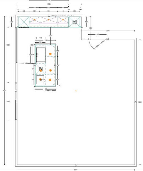

Goedemiddag allemaal,
30 juni krijgen wij de sleutel van ons nieuwe huis waar we o.a. de badkamer en keuken willen gaan verbouwen. Inmiddels zijn we waanzinnig goed geslaagd voor de badkamer, mede dankzij de hulp van het tweakers forum (wij verbazen ons nog steeds hoeveel waardevolle input wij van de tweaker leden krijgen tijdens dit gehele proces)!
Wij zijn totaal nieuw in de wereld van keukens en hoewel ik al wat pagina's heb doorgelezen, blijf ik het enorm veel vinden wat er allemaal op ons afkomt. De adviseur van Superkeukens stond ons gelukkig goed bij en liet ons echt onze eigen keuzes maken. Hij heeft, tot het einde van het proces, het woordje "budget" gelukkig niet genoemd en keek voornamelijk naar onze wensen, erg fijn. We willen graag een ruimtelijke keuken met enige aansluiting tot de woonkamer (bijvoorbeeld het gezichtsveld tijdens het koken). Mijn vriendin is daarnaast een enorme fan van het barretje!
Vandaag hebben wij, na een 2e afspraak, de volgende opstelling gekregen van Superkeukens:
Vooraanzicht van de keuken
Zijaanzicht van de keuken
Maattekening
Daarnaast de volgende offerte globaal, opgesplitst in drie categorieën:
Keuken betreft een A. Supernova+ NOV Nardini uitvoering. Kosten: €3200,-:
  • Keukenkastjes: Schuller, Kunststof
  • Kleur: Lavazwart (inclusief zijwand)
  • Greep: Greeploos (bovenkant van de kastjes/lade)
  • Lade Voll. uittr. kotf met Glas-Box (CGL), Edelstaalkleurig Metaal Alu.
Werkblad Composiet Betonlook, 12mm dik, Mineral Velvet (inclusief versterkrand en facet). Spoelbak RVS Inbegrepen. Kosten: €2800,-
Apparatuur. Kosten: €5750,-:
  • Dekker Bora Kookplaat met afzuiging PURA
  • AEG SKB41011AS Inbouw koelkasten ±102 cm.
  • AEG FSE62600P - ProClean - Inbouw vaatwasser
  • QUOOKER 22+XRVSQuooker
  • AEG KMK861000MCombimagnetron (inclusief AEG telescooprails)
Totaalprijs: €11.913,00 (exclusief montage), €13.000,00 met montage
Graag zou ik van wat tweakers met keukenervaring verdere input/advies willen m.b.t. de bovenstaande offerte. Vragen die bij ons spelen zijn:
  • Adviezen/tips over de opstelling van de keuken zijn altijd welkom!
  • Hoe verhoudt de kwaliteit van de Schuller kastjes zich tot A-merken zoals Systemat?
  • Hoe verhoudt de kwaliteit van de apparatuur zich tot ander apparatuur (zijn er voor dezelfde prijzen, of misschien wat meer, betere apparaten beschikbaar)?
  • Is de prijs redelijk gezien de offerte of betalen we al snel meer dan nodig is?
Uiteraard ga ik zelf ook met deze vragen aan de slag maar een blik van buitenaf is altijd nuttig!

Stuur maar door hoor :)
Leuke opstelling. Maar je hebt je bestekindeling nu in de bovenste korf van de kookplaatkast. Je moet dus “helemaal” met je arm in de lade om een mes en vork te pakken. Ik zou de kasten met deuren aan de zijkant vervangen door ladekasten, zodat je je bestek fatsoenlijk kwijt kan in een binnenlade.
Tevens zou ik de zijwand naast het eiland verlengen tot het blad. Dit is niet alleen mooier, maar ook noodzakelijk om het werkblad goed te ondersteunen.
De kast aan de kamerkant, daar zou ik het front verlengen tot de vloer. Je associeert de kast dan niet als “keukenkast”, maar meer als meubelstuk. Je ziet de plint dan namelijk niet.
De AEG apparatuur is goed. De combi oven is enorm handig in gebruik! De AEG vaatwasser zou ik wel vervangen door een Bosch of Siemens. Die maken gewoonweg betere vaatwassers.
De prijs is prima, maar kan omlaag (niet heel veel, denk rond de 500 euro). Voor deze prijs zou je ook een Systemat kunnen kopen. Ik kan het je pas met zekerheid vertellen zodra ik de offerte zie.

Spartex schreef op zaterdag 16 mei 2020 @ 16:26:
Maattekening
PS: @Barry|IA Volgens mij heb je het behoorlijk druk aangezien ik je naam al meerdere malen ben tegengekomen, toch vind ik je adviezen vaak zeer nuttig. Daarnaast ben ik erg benieuwd of jij even naar onze offerte kan kijken, is het mogelijk dat ik jou de huidige offerte via een PM doorstuur?
Wat grappig, de opstelling lijkt erg op de keukenopstelling van een huis die ik (bijna) had gekocht. https://www.funda.nl/koop...04932-meurshof-25/#foto-4
Uiteindelijk kreeg ik plankenkoorts en heb ik het afgezegd mede omdat ik de keuken anders wilde. Nu zijn keukens sowieso een kwestie van smaak en zou ik dus vooral een keuken uitkiezen die voor jullie werkt.
Toch vraag ik me af of dit de optimale opstelling is. Je hebt een keuken met een breedte van de keuken die ik voor mijn nieuwbouwhuis heb uitgezocht. Ik zat hier eerst te kijken voor een 'U' opstelling, maar ben uiteidnelijk voor een 'Gang' opstelling gegaan omdat we hoge ramen konden krijgen bij de voorgevel.
Een aantal opmerkingen:
- Waarom kies je niet voor een kastenwand met hoge kasten? Dan kun je een koelkast met vriezer nemen. Ik weet niet of je een vriezer verlangt of dat die al is meegetekend, maar voor mij persoonlijk is dat een absolute must.
- Een hoge kastenwand aan de rechterzijde leidt ook tot veel meer opbergruimte. Dat ga je uiteindelijk echt wel vol krijgen.
- Het barretje lijkt een leuk idee, maar ik vraag me af of je dit in het dagelijkse gebruik ook zo veel gaat gebruiken. Zeker omdat met koken er nogal het één en ander wil gaan spetteren. Je levert er wel veel loopruimte voor in. Bij een normale U-opstelling hoef je niet op elkaar te wachten als je door de keuken heen wil lopen. Interactie met de woonkamer zou je ook zijwaarts kunnen krijgen, wanneer de kookplaat tegen de muur staat.
- De totaalprijs lijkt nog aardig hoog, met de apparatuur er bij, maar hier ben ik niet geheel in thuis. Op de impressies lijkt het werkblad nog niet 12mm dik. Doorgaans kregen wij rond de 40 tot 45% op de cataloguswaarde van apparatuur bij diverse keukenzaken, en rond de 15 tot 20% op de kasten/werkblad.
Wij hebben uiteindelijk gekozen voor een keuken bij de projectleverancier, maar daarvoor waren we erg te spreken over het aanbod en de behulpzaamheid van KVIK: https://www.kvik.nl/p/keu...oderne-relax-ruimte-c-381 Zij waren transparant over de prijzen en bieden relatief degelijk spul voor kunststof keukens. Dit zou je dan weer als tegenwicht kunnen gebruiken bij de Mandemakers keukenverkopers.
Laatste tip: let even op of je een prullenbak systeem wil of een losse prullenbak. Die moet dan ook een plek krijgen.

Het is inderdaad precies zoals je zegt, het is een kwestie van smaak. Ons huis is bestaande bouw maar wij vinden grote ramen niet erg prettig aan de voorgevel, de ramen die er nu zitten voldoen prima! Daarnaast maken we aan de achterkant een hele grote pui (over de breedte van de woonkamer) dus daardoor krijgen we meer dan voldoende licht binnen aangezien we in onze achtertuin de hele dag zon hebben.
Wij hebben ook een U opstelling overwogen maar vinden de keuken dan veel minder ruimtelijk + je kijkt tegen de zijkant van de keukenkasten aan (vooral als je daarnaast nog eens hoge kasten neemt). Kennissen van ons hebben dat en wij vonden dat persoonlijk niet erg mooi, dan zouden wij inderdaad eerder voor een gang opstelling gaan. Een gang opstelling zou voor ons een tweede keuze zijn geweest. De keuken valt dan toch een beetje weg terwijl wij hem liever bij de woonkamer betrekken.
De vriezer gaan we absoluut missen maar het is niet anders, we moeten ergens concessies doen. Wat betreft de opbergruimte, we plaatsen een mooie opbergkast in de woonkamer. Onze woonkamer is gelukkig iets langer en breder wat ook meehelpt voor het algehele plaatje. De kookplaat hebben we inmiddels naar links verplaatst zodat de bar geheel vrij is (mede op advies van jullie)!
Totaalprijs is inmiddels wat omlaag gebracht (Bedankt Barry!). Daarnaast hebben we nu een Siemens vaatwasser en Systemat kastjes. Werkblad, 30 mm dikte.

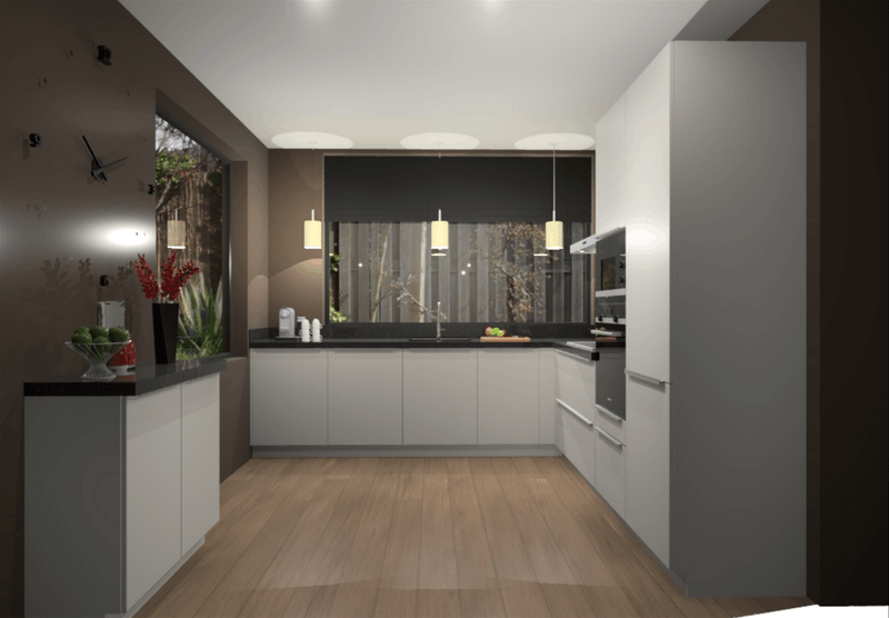

Tweede poging door SK na wat nieuwe inzichten bij ons - mede n.a.v. feedback van jullie!
Afbeeldingslocatie: https://tweakers.net/i/3tVZW6Z_Yj4QEWkiO6cCZ2J-Roc=/full-fit-in/4000x4000/filters:no_upscale():fill(white):strip_exif()/f/image/HcLhJMD1HYVPoZJjkXacqR1E.png?f=user_large
Afbeeldingslocatie: https://tweakers.net/i/-Q_4C6aoC5QXt99-jux6BhQ5kdI=/full-fit-in/4000x4000/filters:no_upscale():fill(white):strip_exif()/f/image/Jb0HMmTjrXmKcN82PGjwvdGG.png?f=user_large
Afbeeldingslocatie: https://tweakers.net/i/CkQyuoAppgGoQH-NtuqBBQUEzJs=/full-fit-in/4000x4000/filters:no_upscale():fill(white):strip_exif()/f/image/TnDi8XGtIDom6j9aFe6kMOIv.png?f=user_large
Die ene verticale greeplijst verdient geen schoonheidsprijs, maar het alternatief is dusdanig prijzig (o.a. van koelvries combi naar losse koelkast en vriezer) dat ik het er niet voor over heb.
Apparatuur:
  • Vaatwasser: Siemens iQ500 - n.a.v. ervaringen bij vrienden en familie wil ik geen enkele concessie doen wat betreft kwaliteit en (stille) werking van de vaatwasser, dus het wordt Siemens of Bosch
  • Oven/combi: Wat hoger geplaatste Zanussi modellen. Bosch en Miele zonder twijfel veel mooier, maar ik kan de meerprijs er niet aan uitgeven voor alleen het uiterlijk. Die extra functies gaan wij niet gebruiken.
  • Kookplaat/afzuigkap van AEG, mede vanwege Hub2Hood. Ik zie zo'n rondslingerende afstandsbediening niet lang goed gaan
Met 13k wel wat duurder geworden, maar dat heb ik er graag voor over!

Barry|IA schreef op dinsdag 19 mei 2020 @ 16:23:
Een horizontale lijst gaat niet met een koelvriescombinatie omdat het apparaat een doorlopende behuizing heeft. De horizontale greeplijst kan alleen als je een losse koeler en vriezer stapelt, met daartussen de horizontale greeplijst.
Om toch een horizontale greeplijst te hebben precies onder het werkblad bij een 178 cm koelkast zijn we uitgekomen bij een rational keuken. Ook valcucine schijnt dit te kunnen leveren.

Bas22 schreef op dinsdag 19 mei 2020 @ 21:48:
Met waarschijnlijk een opgedikt front en een wat dieper werkblad, zodat de greeplijst voor het apparaat geplaatst kan worden? Technisch kan elk merk dit, maar de vraag is of je dat moet willen.

  • Bas22
  • Registratie: Januari 2020
  • Laatst online: 14-11-2024
Hi Barry,
Eerlijk gezegd weet ik niet of het front dikker dan normaal is. Zie hieronder waar ze zo greep in de rechterkast hebben geplaatst (zit de vaatwasser). Zo was het in de showroom.Afbeeldingslocatie: https://tweakers.net/i/7DvvHUpdD0PjR2BCxZzOFlFic0k=/full-fit-in/4920x3264/filters:max_bytes(3145728):no_upscale():strip_icc():fill(white):strip_exif()/f/image/LDGDF4fzpzvPtfWRMJIFS0qw.jpg?f=user_large
Wij konden niet anders dan een horizontale omdat we geen ruimte hebben voor een verticale greep. Dit is het voorbeeld wat onze keuken zou moeten worden.
Afbeeldingslocatie: https://tweakers.net/i/ervZleazKa448TxSM6f6S6tMzHQ=/full-fit-in/4920x3264/filters:max_bytes(3145728):no_upscale():strip_icc():fill(white):strip_exif()/f/image/FQFiwoOw2fcpaq8D1s36x3Og.jpg?f=user_large

firecaps30 schreef op zaterdag 16 mei 2020 @ 18:00:
Vandaag de afspraak gehad, ondanks dat we al een tekening als vertrekpunt hadden toch ruim 3,5 uur bezig geweest.
Ten opzichte van de vorige tekening hebben we het keukenblad aan de achterwand wat verder door laten lopen. Het barretje is hier niet ingetekend, omdat we dit niet via de keukenzaak doen. Wel hebben we er al rekening mee gehouden door daar deurtjes te nemen, ook is rekening gehouden met de positie van de uitsparing voor de Evoline stopcontact inbouw-unit. De koelkast hebben we geheel links gelaten omdat een oven tegen de muur niet heel praktisch is met het er uit pakken.
In principe gaan we de opstelling zo houden, maar opmerkingen voor verbetering zijn altijd welkom.
De achterwand is 340x60, het eiland 260x120.

Goedenavond!
Mijn vriendin en ik krijgen 1 juli de sleutel van het nieuwe huis en we gaan wel e.e.a. aanpakken. Vloerverwarming, stucen en als kers op de taart gaat de huidige keuken vervangen worden. Nog nooit van m'n leven naar een keuken hoeven kijken, dus als een malloot alle informatie aan het opzoeken. Super handige tips in deze thread, ben er alweer een paar uur mee zoet zie ik haha.
We hadden een grove opzet bedacht voor de keuken en deze donderdag laten opmaken bij Bemmel&Kroon. Qua opstelling zijn we aardig tevreden over de U-opstelling, maar qua apparatuur kunnen ze me alles wijsmaken.
Kastjes: A Crown DOS Domus
Apparatuur: Pelgrim.. alles eigenlijk.Ook zijn we er nog niet helemaal uit wat we moeten met de hoekkastjes..
We hebben nu uitzwenkplateaus tussen inductie en spoelbak. Andere hoekkast is planken voor bergruimte.
Eerste offerte kwam uit rond de 12.
Hieronder de foto's.
Graag hoor ik jullie mening!
Afbeeldingslocatie: https://tweakers.net/i/R1iy-_XrJsc4tpIchJHGxBs67Lc=/800x/filters:strip_icc():strip_exif()/f/image/8RHzGsMT5naCOxWhXzIVFgQq.jpg?f=fotoalbum_large
Afbeeldingslocatie: https://tweakers.net/i/K8f1c8zYUq2vdqnH9TSsCa83UYM=/800x/filters:strip_icc():strip_exif()/f/image/b278tjk771XsqBMojSSK1YbJ.jpg?f=fotoalbum_large
Afbeeldingslocatie: https://tweakers.net/i/Pa7oZFRbXnLWMvNHZBgxoP5iAKg=/800x/filters:strip_icc():strip_exif()/f/image/hn1V8Pg4pnYwv3hJR9dqj2br.jpg?f=fotoalbum_large
Afbeeldingslocatie: https://tweakers.net/i/dkTUueNLS1GWdayniT0dfU8evgQ=/800x/filters:strip_icc():strip_exif()/f/image/JL0IOSDeXadeO1s82Jltp7Fe.jpg?f=fotoalbum_large

Wat voor blad heb je?
  • Rubbergrover1
  • Registratie: Maart 2020
Ziet er leuk uit. Ik denk dat ik zelf nog wat meer lades en korven had gekozen. Maar dat is misschien persoonlijk.
Wat je nog kunt overwegen is om de kookplaat een blokje naar rechts te doen en daarnaast nog een klein kastje (dat je aflegruimte houdt), zodat je links van het koken een iets groter werkvlak hebt.
Het lijkt er trouwens op dat de keuken aan de kant van de hoge kasten korter is dan aan de kant van het koken, klopt dat? Is dat een bewuste keus?
