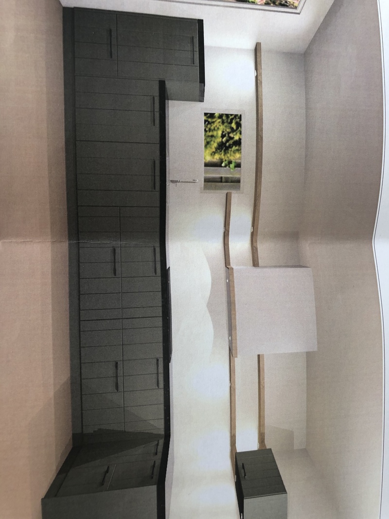

Hoi allemaal,
Ik ben ‘nieuw’ op het forum.
Binnenkort gaan we onze gehele beneden verdieping renoveren. Ik heb een plattegrond bijgevoegd van ‘na verbouwing’.
Er zal uiteraard ook een nieuwe keuken komen, waarvan ik eerste tekeningen heb bijgevoegd.
We zijn uitgekomen bij een keuken van Tristar vanwege de vrijheid in maten, kleuren en de uitstraling. Als ik het goed heb gelezen, is dit een redelijk degelijke keuze.
De apparatuur gaan we waarschijnlijk zelf inkopen, waarbij we in ieder geval een drukstoomoven van Miele willen aanschaffen. De rest zal waarschijnlijk Atag Magna serie worden.
De vaatwasser wordt op hoogte ingebouwd, links in de hoek naast het raam.
Naast de kastenwand zit de deur naar de kelder (links) en de deur naar boven.
In eerste instantie wilden we een massief eiken keuken, maar vanwege de kosten en mogelijke werking van de kasten, zal dit waarschijnlijk fineer worden. We hebben begrepen dat dit qua uitstraling haast niet te onderscheiden is.
Globaal heeft onze ‘keukenboer’ aangegeven dat de kosten (incl apparatuur van Siemens Studio Line) op basis van fineer uit zal komen op ongeveer 25K excl installatie. Hier zit ook het maken van de schouw in. Massief eiken zou ongeveer 7K duurder zijn.

Ik ben niet heel erg overtuigd van de opstelling.
De hoge kastenwand is te breed voor dat stukje muur. De deurklink van de deur links zit behoorlijk dicht op de zijwand van de hoge kast. Dit is niet comfortabel. Ik zou de apothekerskast laten vervallen, dan heb je slechts 120cm aan hoge kasten.
De halfhoge kast aan de linkerzijde van de spoelkast zou ik weglaten. Ook zou ik de hoekkast laten vervallen en daar een loze hoek van maken, zodat de ladekast breder kan worden.
Eerlijk gezegd zou ik helemaal opnieuw beginnen.
Kun je toelichten waarom jij voor deze opstelling hebt gekozen?

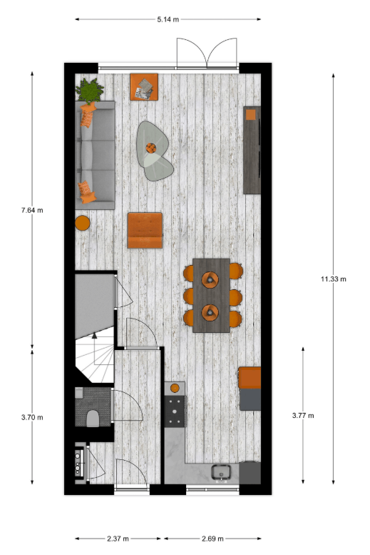

Is die ruimte niet veel geschikter voor een eiland?
Daarnaast zou ik de deur van de hal naar de keuken verplaatsen naar de woonkamer. Dan heb je veel meer ruimte in de keuken. Ik ben ook geen fan van die wand tussen twee deuren.

Barry|IA schreef op maandag 27 april 2020 @ 20:22:
De tekening klopt daar nog niet helemaal. Er zit feitelijk tussen de klink en de uiteindelijke zijwand van de kast iets van 15 cm.
Dit is een vaatwasser op hoogte, een van onze ‘eisen’.
De ladekasten zijn daar +\- 110 cm naast elkaar en volgens mij al aardig breed.
Het lijkt ons een opstelling waarbij we zo veel mogelijk opberg ruimte en werkruimte hebben. De keuken nu is op een soortgelijke manier ingericht (zonder L-vorm) en bevalt prima.
Hoe zou je het zelf zien?

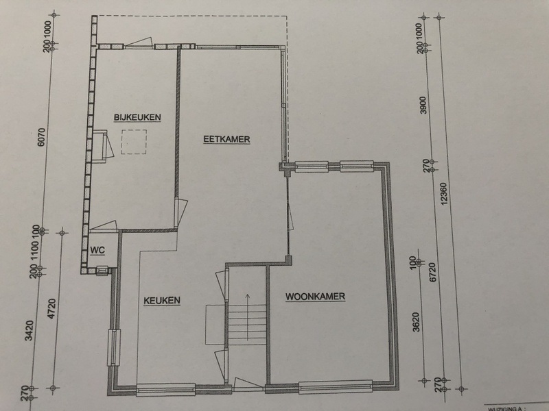

Ik zou het hoekje rechts weglaten. Dit voegt naar mijn mening weinig toe aan het ontwerp en maakt het onnodig duurder. De kastenwand zou ik ook smaller maken, zo kort op de deur is echt niet fraai.
Belangrijk bij het uitgekozen front is dat je kastmaten opgebouwd moeten zijn uit veelvouden van 15 cm. Je ziet nu onder de kookplaat dat de verdeling niet meer klopt. Ik vermoed dat jet lades van 100cm zijn? Als je het hoekje rechts weg laat kan je het waarschijnlijk ook fraaier verdelen.
Ik vindt overigens de indeling van de woning ook niet echt optimaal. Hebben jullie dit zelf bedacht of heeft een architect/aannemer dit bedacht?
Wat is bijvoorbeeld het nut van die gigantische bijkeuken?
Ik zou zelf de bijkeuken kleiner maken en dan aan de achterzijde een leefkeuken maken. De ruimte waar nu de keuken ingetekend is zou ik dan een studie/speelkamer van maken.

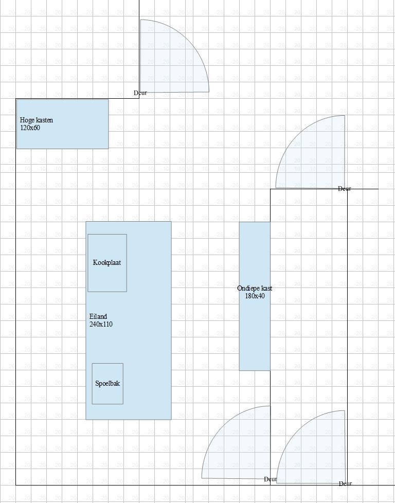

Even wat Excel skillz.
Afbeeldingslocatie: https://tweakers.net/i/oH4LIiCAJJ7oaP4R7ASjQIGwfrw=/full-fit-in/4920x3264/filters:max_bytes(3145728):no_upscale():strip_icc():fill(white):strip_exif()/f/image/vMJWnOZ7WXUUMuR8VXynbI4x.jpg?f=user_large
Afbeeldingslocatie: https://tweakers.net/i/VKRBxpQxSyMboZodNw2LPNHm8I8=/full-fit-in/4920x3264/filters:max_bytes(3145728):no_upscale():strip_icc():fill(white):strip_exif()/f/image/4xsOxsEGLtCwxzmrXdoTN8Ya.jpg?f=user_large
  • Rubbergrover1
  • Registratie: Maart 2020
  • Laatst online: 04:55
Ik had ook meteen het tweede idee van mitsumark in mijn hoofd. Geen hoek, maar daar de hoge kasten (inclusief verhoogde vaatwasser, dat zou voor mij ook essentieel zijn). Geeft vanuit de woonkamer waarschijnlijk ook een rustiger beeld en is voor de loop vanuit woonkamer naar koelkast m.i. ook logischer. En tussen de deuren laag, ook omdat je dan vanuit de eetkamer waarschijnlijk beter door het raam kunt kijken.
Aanvulling: je kunt dan nog overwegen of je koken en spoelen aan de lange kant wilt en het kleine stukje alleen lage kasten en werkruimte hebt (of eventueel minder diep een soort 'dressoir' hebt), of dat je één van de twee (spoelen of koken) aan het korte stukje doet zoals mitsumark aangeeft. Met drie hoge kasten en zonder de hoek is het lange stuk van het werkblad met 2,90 meter maar zo'n 60 cm korter dan in het originele ontwerp. Als je ook aan de andere kant nog een stukje werkruimte hebt, dan zou dat wellicht ook prima kunnen. Wordt dan misschien wat krap aan de lange kant, maar de lage kast aan het korte stuk zou dan minder diep kunnen worden, wat misschien voor het gevoel beter voelt.

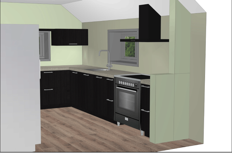

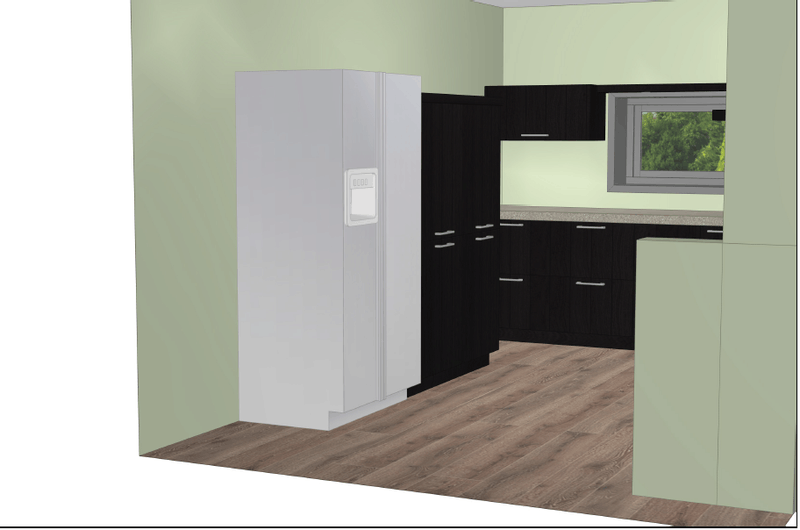

Ok, wij kunnen ook wel wat advies gebruiken. Wij hebben een nieuw huis aangekocht uit 2016. Dus al met al zit er eigenlijk nog een prima ding in. Het gaat om een hoekkeuken met onderstaande maten en look.
Ik ben niet zo van de hoekkeukens. Ik zou liever het gedeelte onder de raam weghalen en alleen een recht gedeelte laten staan waar nu de kookplaat zit, plus een extra kast aan de zijkant. Daarnaast niet 2 hoge kasten, maar 3 met de oven in het midden.
We gaan een gietvloer leggen in het huis, dus zullen we meteen moet nadenken over wat we willen. Een nieuwe keuken heeft nogal wat breekwerk nodig. Leidingen van het water moeten verlegd worden. Die spatstenen rand moet er vanaf gesloopt worden. Ik vraag me gewoon af wat dat al met al gaat kosten. Want we hebben minder dan 10K te besteden incl het breekwerk en opknapwerk. Apparatuur kan vervangen worden, maar niet perse nodig.
Dus de mogelijkheid om de keuken een nieuwe look te geven ligt ook open. Hoogglans is yak. Ik zou liever wit matte deurtjes willen. Met een wit solid surface werkblad.
Wat denken jullie?

mitsumark schreef op dinsdag 28 april 2020 @ 00:43:
Deur verplaatsen lijkt me sowieso een goed idee.
Eigenlijk is het net te smal voor een eiland, en net te breed voor een parallel opstelling 8)7

aschja schreef op dinsdag 28 april 2020 @ 11:55:
Ik woon tijdelijk in een huis met exact de keuken die jij voor ogen hebt. De keuekn heeft ook dezelfde afmetingen. Ik kan je één ding verzekeren, met één lang werkblad ga jij je hopeloos ergeren aan gebrek aan ruimte. Mijn vrouw en ik staan graag samen in de keuken, maar het is veel te krap. Ik zou eerder nog een U keuken willen, met één of twee hoge kasten, en dan een echte oven onder het fornuis.

107mb schreef op woensdag 29 april 2020 @ 08:19:
Waarom die oven onder het fornuis, als ik vragen mag? Ik vind een oven op ooghoogte in een hoge kast juist ideaal. Of is het meer omdat er niet genoeg ruimte is voor een extra hoge kast?

  • ErikD88
  • Registratie: Mei 2020
  • Laatst online: 28-05-2025
Wij zijn ook opzoek naar een nieuwe keuken.
Hebben inmiddels 2 offerte's liggen van Superkeukens en Formaat Keukens.
Graag een frisse kijk van jullie op het ontwerp wat we tot nu toe hebben. ;)
Afbeeldingslocatie: https://tweakers.net/i/M_eo_XawKZHd1OYOI01zYYqb9-E=/800x/filters:strip_exif()/f/image/7TV67zphL9IY61rPpOPd9QUB.png?f=fotoalbum_large
Afbeeldingslocatie: https://tweakers.net/i/P5RJFbsyJAUcKrab6zqmn3ExmmU=/800x/filters:strip_exif()/f/image/lo1LroAj9jjCgf5Ku9urnxmS.png?f=fotoalbum_large
Apparatuur is Pelgrim
Fornuis IF960MAT
Afzuigkap BSS97MAT
Vaatwasser GVW840XL
Quooker Combi Fusion Square
Koelkast Samsung al in bezit.
Combimagnetron 45l Samsung plaatsen we eerst ergens anders.
We houden de optie open om in de hoge kast de vaatwassen heen te verplaatsen.
Met ruimte voor een inbouw magnetron boven de vaatwasser.
h

ErikD88 schreef op vrijdag 1 mei 2020 @ 08:17:
Fornuis IF960MAT
Afzuigkap BSS97MAT
Vaatwasser GVW840XL
h
waarom die twee kleine bovenkasten? Het ziet er m.i. erg lelijk uit. Ik zou zelf ook het werkblad om de hoek verlengen, richting hoge kast, en dus de twee ielige bovenkasten weglaten.
  • Cactus13
  • Registratie: April 2020
  • Laatst online: 01-01-2023
FunkyTrip schreef op vrijdag 1 mei 2020 @ 10:22:
Ja, inclusief montage. Blad is composiet en loopt wat omhoog. Ik begreep dat Bruynzeel redelijk prijzig is in zijn kasten.
Is superkeukens met onderhandelen/afdingen? Want ik wil per se een dealer die vaste prijzen hanteert. Dat voelt prettiger.
Voor zover ik weet is Superkeukens zonder onderhandelen. Dat is wat wij van tevoren hoorden en lazen en ook bij de afspraak gaven ze het aan toen we er naar vroegen. Kregen ook niet te maken met "deze actie is alleen geldig als je vandaag tekent"-fratsen _/-\o_ . We kregen de offerte in de mail, konden gewoon weglopen en contact opnemen als we een vervolgafspraak wilden.
  • MikeyMan
  • Laatst online: 21:53
MikeyMan
Vidi, Vici, Veni
107mb schreef op vrijdag 1 mei 2020 @ 10:51:
Tsjah, wat is het alternatief. Vind het geen onaardige oplossing icm het raam.
Je zou aan weerszijde van het raam hoge kasten kunnen plaatsen, en een lage erboven.
Maar niet iedereen is 2 meter lang ;)
Lelijker vind ik het verschil in hoogte tussen koelkast, hoge kast en kleine kastjes.
Maargoed, vind losse koelkast sowieso afbreuk doen aan het design. Haalt de hele eenheid eruit.
[ Voor 9% gewijzigd door MikeyMan op 01-05-2020 11:28 ]
  • Barry|IA
  • Laatst online: 23-06-2022
Verwijderd schreef op vrijdag 1 mei 2020 @ 10:35:
Hehe, eindelijk weer iemand die voorkeur geeft aan werkruimte. Al die kleine tussenstukjes schieten voor geen meter op.
Ik zie altijd voor tig duizend euro aan keukens voorbij komen die alleen maar worden ingericht op het esthetische vlak. Heb je vervolgens een keuken die er voor het oog goed uitziet maar voor het koken is het ronduit kut. Zolang er in een keuken geen plek is om minimaal 6 borden uit te kunnen zetten is er gewoon slecht over nagedacht en liggen de prioriteiten gewoon verkeerd.
Fornuis IF960MAT
Afzuigkap BSS97MAT
Vaatwasser GVW840XL
h
Ik zou het helemaal omgooien.
Spoelen aan de linkerzijde, koken meer centraal aan de rechterzijde, met links en rechts dezelfde ladekasten.
De bovenkasten zou ik aan deze wand laten vervallen. Maak een ombouw rondom de Side by Side koelkast met de hoge kasten en bovenkasten, zodat je geen opbergruimte verliest.
“Nothing changed since the 70s. Nothing. Except people train not that hard”. - Tom Platz

MikeyMan schreef op vrijdag 1 mei 2020 @ 11:26:
Koelkast is nog wel een dingetje.. Is net 2 jaar oud en we vinden het te gek om
nu in de nieuwe combi voor de keuken aan te schaffen.
Bedoeling is wel om de koelkast ook bijpassend zwart te wrappen.
Of een passende ombouw om de hoogte met de kasten recht te krijgen.
Het idee van die kastjes naast het raam was een idee van superkeukens zodat je
vanuit de woonkamer een mooi uitzicht hebt op de keuken.
Zitten 6 spotjes totaal in verwerkt.
  • MikeyMan
MikeyMan
Vidi, Vici, Veni
ErikD88 schreef op vrijdag 1 mei 2020 @ 11:38:
Zet die koelkast op marktplaats of in een bijkeuken.
Je gaat jezelf nu voor 15 jaar (?) in de vingers snijden als je die koelkast houdt ;)
