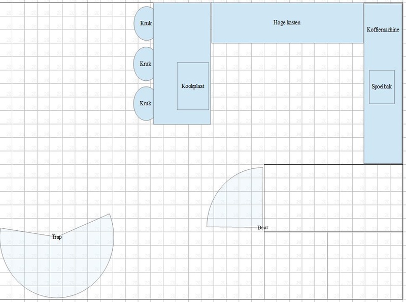

Hi, na veel gelezen te hebben zou ik graag jullie advies willen.
Wij gaan deze zomer onze keuken verbouwen en twijfel of de ruimte groot genoeg is voor een U-keuken. Waarbij aan de lange zijde (bovenkant op de plattegrond) een schiereiland komt zodat je van de voordeur de keuken in kan lopen. Alle binnenmuren gaan eruit. Grote vraag is dan wel waar de koelkast moet komen. Andere optie is een L-keuken met bovenkastjes voor extra opbergruimte. Aan de gallerij kant kunnen geen kastje ivm ramen. Wat zouden jullie adviseren?
Afbeeldingslocatie: https://tweakers.net/i/buGt9QXJ_Is5YNRnfXL3unowC9w=/800x/filters:strip_exif()/f/image/Vldc4SnTKEbgHQSyjfJwiR3P.png?f=fotoalbum_large

  • Farmerwood
Misschien handig om op de plattegrond aan te geven welke muren precies weg gaan voor daar een verkeerd beeld van heerst.
Ik lees het nu alsof je alle binnenmuren weg wilt halen en je dus vanuit de voordeur eigenlijk direct in je woonkamer staat. Bedenk je dat het dat ook nadelen heeft als je b.v. je toilet direct in je woonkamer hebt en je direct naast je voordeur staat te koken.
De muur tussen keuken en woonkamer eruit kan wel prima lijkt me zo.

Dank voor je reactie @Farmerwood, ik heb de plattegrond aangepast. Het zijn eigenlijk geen muren. De " muur" tussen keuken en woonkamer is de originele keukenkast uit +/- 1967 met doorschuiflades en kastjes (volgens mij een Piet Zwart van Bruynzeel). De muur tussen gang en keuken is een houtenplaat met daarboven glas met draad.
Alles moet er uit en vervangen worden (leidingen, elektra, van 't gas af etc). We zijn dus flexibel in wat we kunnen.

idee: maak een klein portiek waar de wc ook in valt met heup hoge muren of zo hoog als het aanrecht en dan een mooi stalen pui met glas. Dan heb je een soort open inkom, maar dan wel afgeschermd van tocht van buiten. de keuken kan dan nog wel in een U vorm krijgen. schiereiland kan dan, al dan niet met een L vorm of zelfs een u.

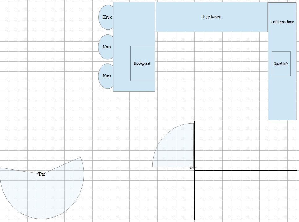

  • Farmerwood
Verwijderd schreef op maandag 6 april 2020 @ 10:39:
Zoals eerder opgemerkt zou ik zeker een hal in stand laten. In ons huidige huis komen wij eigen standaard binnen in de woonkamer via de achterdeur ivm fietsen in de tuin. Dat is echt mega irritant, want wind, bladeren, zand etc waait allemaal mee naar binnen. En in de winter neem je een hoop kou mee naar binnen.
Daarnaast zou ik niet direct naast mijn voordeur de keuken hebben in dezelfde ruimte.
Je zou kunnen overwegen om de hal door te trekken qua muur tot aan de wenteltrap (dat is het neem ik aan). Daarin zou je b.v een voorraadkast kunnen realiseren waarin je meteen stofzuiger, glas, papier ect ook kwijt kunt.
Muur tussen keuken en woonkamer eruit voor een open keuken.
Met slechts 2.1 m zou ik niet voor een U-vorm keuken gaan. Uitgaande van minimaal 60 cm diep blad hou je dan 80-90 cm over. Als er bv een afwasmachine open staat blokkeer je al de hele doorgang.
Ik zou eerst kijken of je met een L-vorm een keuken kunt realiseren die aan al je wensen voldoet met kraan en vaatwasser onder het raam.

Farmerwood schreef op dinsdag 7 april 2020 @ 12:59:
Eens. Bezichtigde ooit een huis met een U-keuken in ongeveer zo'n ruimte en dat zag er wel erg krap uit. Lijkt me een prima ruimte voor een L-keuken. Paar hoge kasten linksboven in de ruimte op de tekening, kraan wat meer naar rechtsonder, vaatwasser links daarvan. Eventueel zou je nog een minder diepe, losse kast neer kunnen zetten tegen de onderste wand op de tekening, om toch wat van de overgebleven 1,5 meter ruimte te gebruiken. Maar volgens mij wordt het erg krap als je er een U-keuken van maakt.

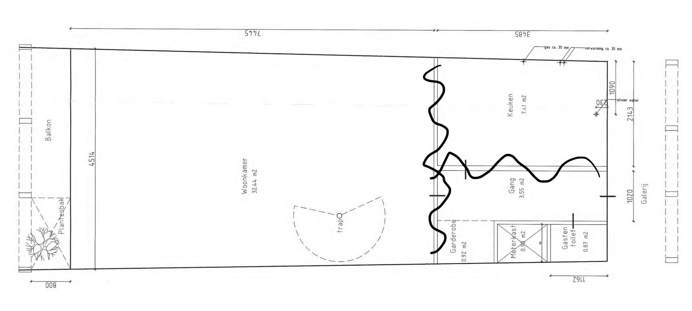

Om maar wat te proberen met nog een "hal".
Afbeeldingslocatie: https://tweakers.net/i/LMNPw8P6-C9WudnKBw3CCHJF8tc=/800x/filters:strip_icc():strip_exif()/f/image/aWGR6MEn2jggYd4kbHWL8uSx.jpg?f=fotoalbum_large

Dank voor jullie reacties.
Wij twijfelen nog over het plaatsen van een hal met een deur. Het gaat om een appartement op de 3e verdieping dus het inwaaien van rommel e.d. is er niet. We hebben nu een idee om een muurtje te plaatsen met een glazen wand erop van ongeveer 2 meter om de WC en keuken af te schermen. Zonder deur om een vrije loop naar de trap en woonkamer te krijgen. In ons huidige huis hebben wij ook geen hal en storen ons daar niet aan. Wellicht wel de deur van de WC wat beter isoleren.
Ik ga aan de slag met een tekenprogramma en zal het resultaat posten.

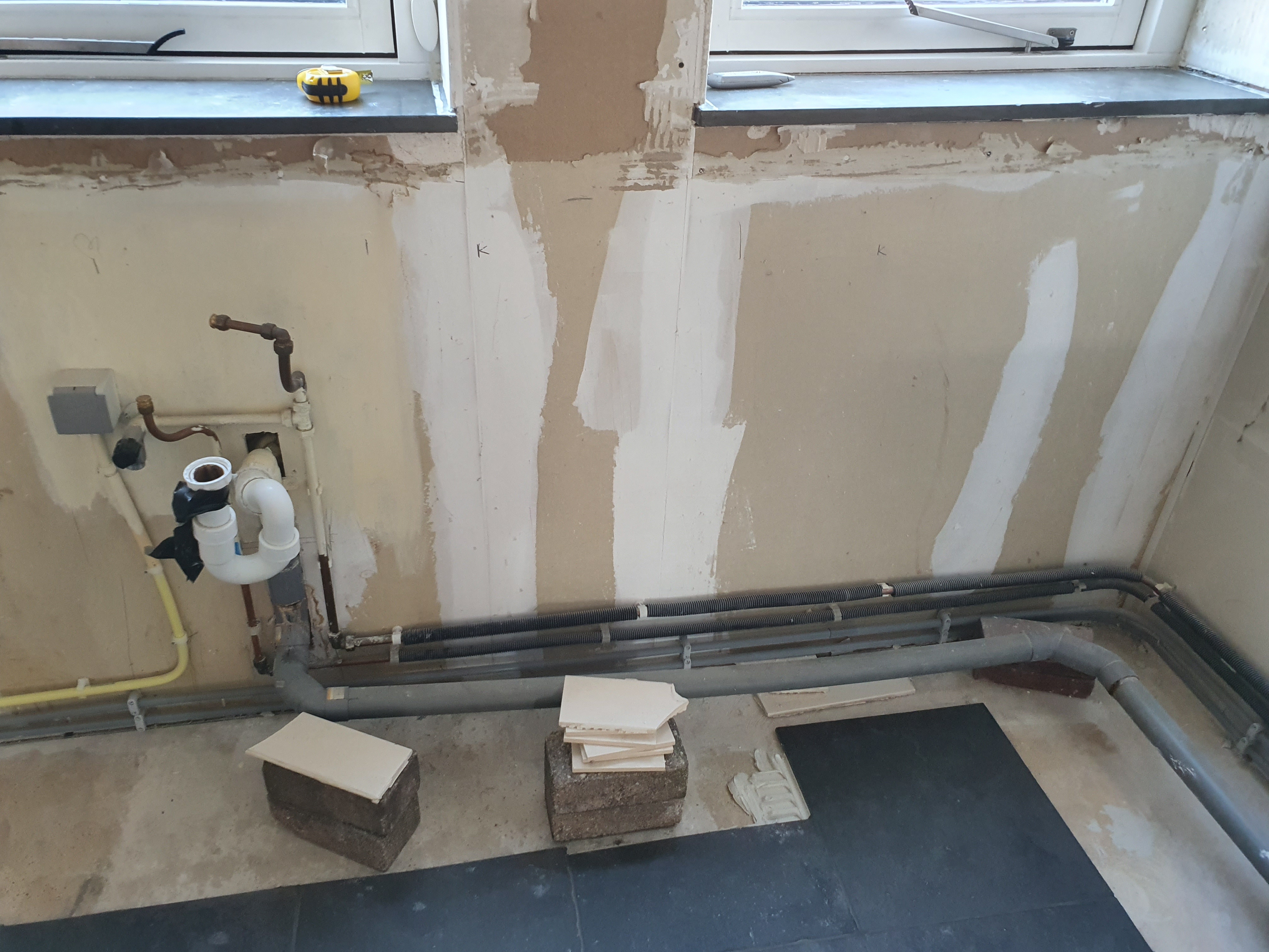

Hoeveel ruimte is er beschikbaar achter een vaatwasser om leidingen te leggen?
Diepte werkblad betreft 600mm, vaatwasser is (zonder front) 550mm.
Achter de vaatwasser (onderin) zit een uitsparing van 50x90 mm maar daar komt ook de toevoer- en afvoerleiding uit.
  • perspectivebass
  • Laatst online: 01:09
Aomi schreef op vrijdag 10 april 2020 @ 12:32:
Meestal zit er geen ruimte voor opbouw leidingen achter en onder een vaatwasser tenzij je een verdiept werkblad hebt, maar dat is niet het geval met 600mm.
  • Aomi
  • Registratie: Februari 2019
  • Laatst online: 27-11 20:00
perspectivebass schreef op vrijdag 10 april 2020 @ 12:47:
Balen. Dan moet ik de leidingen in de muur weg zien te werken. Tegenvaller. :X

Onder in achter een vatwasser zit soms wel net wat ruimte overigens. Wij hebben daar een afvoer 50mm lopen welke net past.
  • Aomi
Ik heb 2 koperen leidingen (warm en koud water), 2 PVC elektrabuizen en een afvoer allemaal daar lopen. Denk dat dat erg lastig gaat worden.
  • perspectivebass

  • mitsumark
  • Laatst online: 22:00
Verwijderd schreef op vrijdag 10 april 2020 @ 11:28:
Tegen geluid is isoleren misschien een goed idee, maar tegen geur wil je goede afzuiging en dan heb je juist kieren nodig anders ontstaat er geen flow.

Aomi schreef op vrijdag 10 april 2020 @ 13:22:
Handiger is het om de aan- en afvoer juist niet achter de vaatwasser te hebben, maar ernaast. (Bv in een naastgelegen keukenkastje.) Dan kun je de machine eenvoudiger aansluiten of afsluiten als dat nodig is en je hebt ook geen probleem met te weinig ruimte achter de machine.
  • Aomi
Rubbergrover1 schreef op vrijdag 10 april 2020 @ 17:18:
Dat is ook het geval. Dat deel begrijp ik.
De leidingen lopen via de wasbak achter de vaatwasser door omdat de leidingen verderop de grond in gaan.
Afbeeldingslocatie: https://tweakers.net/i/e1X86XGu_xL1M_ttI-R-ukqHjGw=/800x/filters:strip_icc():strip_exif()/f/image/rLAInwHdZAXxov7a9sFj8aiy.jpg?f=fotoalbum_large
De wasbak komt dus waar nu die oude aansluitingen nog zitten. De vaatwasser rechts daarvan.
Keuken wordt over anderhalve week geleverd dus nu nog de opstelling veranderen gaat niet lijkt me.
  • Wilke
  • Laatst online: 23:04
Ja, bijvoorbeeld in het keukenkastje met de spoelbak. Die sowieso handig is om dicht bij de vaatwasser te hebben.
Maar @Aomi, heb je geen leidingschema gekregen van de keukenboer? Staat meestal ook een beschrijving bij waar leidingen wel/niet mogen lopen. Inderdaad stond er bij ons bij: achter en onder inbouwapparatuur is geen ruimte, tenzij blad dieper dan 60. Niet van uitgaan dus.
Overigens zou ik nog posten hoe het met onze keuken is afgelopen: deze is begin deze week opgeleverd en zit er heel netjes in! Geheel volgens de planning, zelfs in deze tijden. Petje af voor iedereen die er aan gewerkt heeft.
Edit: zie nu de post met de foto. Dit gaat op zeker niet passen.
Kun je niet eerder de grond in? Kruipruimte?
[ Voor 5% gewijzigd door Wilke op 10-04-2020 19:03 ]
  • Aomi
Wilke schreef op vrijdag 10 april 2020 @ 19:01:
We nemen een bestaande vaatwasser mee naar de nieuwe keuken, misschien dat er daarom geen opmerking over is gemaakt. In het leidingschema stonden alleen de aansluitpunten beschreven en dat is dus allemaal waar de spoelbak komt (waar het huidige leidingwerk ook op uit komt).
Geen kruipruimte, maar aan de raamkant is een voorzetmuur met een flinke lading isolatiemateriaal erachter. Mijn idee is om het daar maar achter weg te werken. In de vloer ligt vloerverwarming, maar ik weet niet tot hoever die loopt.
  • mitsumark
Welke VW is het dan? Onder het apparaat geen ruimte?
(afhankelijk van blad hoogte)
  • Wilke
Warmwaterleiding niet per ongeluk isoleren dan (legionella-gevaar).
En ja, als je de vaatwasser al hebt kun je natuurlijk kijken hoe het zit.
Reken er op dat het vlakke deel van de achterkant zo goed als tegen de muur komt. Maar misschien is onderaan iets ruimte? Zitten vaak wel ook de aansluitingen, als je die niet kwijt kunt ben je nog nergens.
Blad is 60 cm diep. Vaatwasser 55 zei je? Maar het blad steekt zo'n 2 cm over de kastjes heen, en de kastjes hebben dan nog een front van goed een cm. Al met al heb je dus misschien een goede centimeter over erachter. En dat als alles superstrak recht loopt. Vandaar dat ze meestal niet aanbevelen het er op te gokken.
[ Voor 31% gewijzigd door Wilke op 10-04-2020 19:33 ]
  • Aomi
Ja zoals ik al zei zit er onder een uitsparing van 90x50mm maar daar komen ook de leidingen van de vaatwasser zelf in te liggen.
VW betreft de SX69M037NL
Wat bedoel je met warmwaterleiding niet isoleren? Dat is nu ook al het geval toch?
[ Voor 6% gewijzigd door Aomi op 10-04-2020 19:38 ]

  • Kapitein Merijn
  • Laatst online: 20:57
Kapitein Merijn
Aomi schreef op vrijdag 10 april 2020 @ 18:53:
Staat er nergens op de installatie voorschriften dat je leidingen in de muur moeten zitten? Veel bedrijven draaien zich om als ze dit zo aantreffen.
Hoe hoog is je plint bijvoorbeeld? Het type vaatwasser suggereert dat je een lage plint krijgt en je leidingen lijken hoger te zitten dan ca. 10cm.
De monteur zal dus alle kasten in moeten zagen aan de achterzijde om ze te kunnen plaatsen.
De afvoer kan ook nog wel eens een probleem worden ivm de stelpoten onder de kasten.
Untappd: Kapitein_Merijn
  • Aomi
Plint is 200mm ongeveer.
Edit: 'k heb het Leiding advies pdfje nog even doorgelezen maar daar staat gek genoeg helemaal niets vermeld over dat leidingen niet achter apparatuur mogen lopen.
Er staat alleen vermeld waar de aansluitpunten moeten komen.
Vreemd.
[ Voor 93% gewijzigd door Aomi op 10-04-2020 20:38 ]
  • Shunt
  • Laatst online: 28-11 19:21
Shunt
Boe
Je hebt meestal wel wat ruimte om te smokkelen maar veel daar van hangt af van hoe diep je aanrecht blad is.
Maar dit is wel echt heel erg euh apart aangelegd. ik weet zo de exacte maten niet maar ik ben bijna 90% zeker dat dit niet gaat passen.
Game PC
2 Post or Not 2 Post What's the question ?
"If it ain't broken, you didn't try hard enough"
  • Aomi
Shunt schreef op vrijdag 10 april 2020 @ 22:12:
Ja zoals 't er nu bij ligt is wel bijzonder. Oorspronkelijk rustte de hele afvoer op 1 baksteen 8)7
Maar leidingen wegwerken in/achter een voorzetmuur kan wel toch? Iemand bezwaren? :P
  • perspectivebass
Aomi schreef op vrijdag 10 april 2020 @ 22:36:
Zolang je de warmwaterleiding niet tussen isolatie legt moet het goed gaan. Warm water leidingen mag je namelijk niet isoleren ivm legionella. De leiding moet snel af kunnen koelen na gebruik.
  • Shunt
Shunt
Boe
Kan zeker normaal worden ze ook gewoon in de muur / onder/in de vloer of kruipruimte geplaatst.

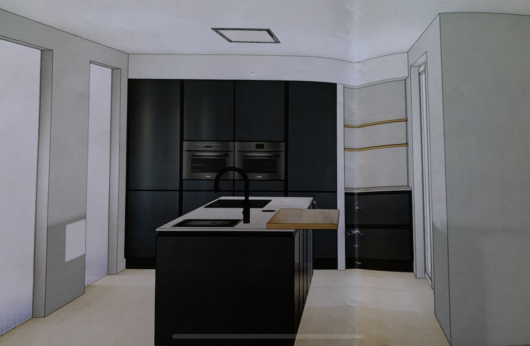

  • Kneh91
  • Laatst online: 05-01-2025
Wij hebben na diverse keukenzaken bezocht te hebben de volgende keuken laten ontwerpen:
Afbeeldingslocatie: https://tweakers.net/i/QpSlS6gjz-Nq_P1225Cp6-oFs8U=/232x232/filters:strip_icc():strip_exif()/f/image/K3UjNKWmJO1ZjcnCiZnmqqRX.jpg?f=fotoalbum_tileAfbeeldingslocatie: https://tweakers.net/i/ehGFvTfHAr7n42C9gz4E_RoMNQg=/232x232/filters:strip_icc():strip_exif()/f/image/9emcSFIRYxO3LCqSU3hBhVWD.jpg?f=fotoalbum_tileAfbeeldingslocatie: https://tweakers.net/i/ehOcD5wCajxWAG1j6WYJrBUP3Hw=/232x232/filters:strip_icc():strip_exif()/f/image/pyBGgYaUUMvPQ0NemiqI0tsm.jpg?f=fotoalbum_tile
Het gaat om een Hacker Systemat in de uitvoering AV1097 eiken zwart. Kookeiland heeft een keramisch blad van 310x107 met op 1 zijde een houten plank gelijmd waaraan barkrukjes kunnen worden geplaatst (niet meegenomen in offerte). Onder de kasten van het eiland wordt een speciale keuken LED-strip geplaatst van het Duitse merk Naber (type Manubrio). Keuken bevindt zich in een aanbouw met plat dak, waardoor directe afzuiging naar buiten mogelijk is.
Kenmerken:
- Hacker Systemat AV1097 eiken zwart
- Keramisch blad (Jetstone/Neolith)
- Inductie: Novy 1778 Pro
- Afzuiging: Novy 6821
- Vaatwasser: Miele G7155 XXL
- Spoelbak: Caressi 50 cm. zwart
- Quooker PRO3 Flex zwart
- Koelkast: Siemens KI81RAD30
- Onderbouw vriezer: Siemens GI11VAD30
- Combi stoom-oven: Miele DGC7645 (met vaste wateraansluiting)
- Combi oven/magnetron: Miele H7244BM
Totaalprijs incl. montage
Members only: Tot. prijs
Vragen/twijfels huidig ontwerp:
- Ik twijfel om de onderste lades zonder greeplijst te kiezen (want rustiger ontwerp) via een zogenaamde tip-on lade. Iemand ervaring met deze lades van Systemat?
- Zijn er kwaliteitsverschillen tussen Jetstone en Neolith keramischa aanrechtbladen?
- Heeft iemand ervaringen met Novy 1778? Voornaamste keuze voor deze plaat is Intouch functie waardoor geen afstandbediener nodig is voor afzuiging, maar de afzuiging kan worden gereguleerd via de plaat.
- De Flex was een gratis optie bij de Quooker: ik vroeg me af of dit wel net zo duurzaam is als een ‘vaste’ Quooker. Ook qua krasgevoeligheid van de zwarte kraan heb ik mijn twijfels..?
- De onderbouw vriezer is helaas geen No Frost variant. Ik kan moeilijk alternatieven met No Frost vinden in deze maat (en niet meteen erg duur zijn). Iemand een tip?
- Led-strip ook evt. onder kastenwand?
  • Shunt
Shunt
Boe
Kneh91 schreef op vrijdag 10 april 2020 @ 23:05:
Kenmerken:
***members only***
Ik zou persoonlijk voor een oven met het zelfde aanzicht gaan. Ik werd al helemaal gek van de Siemens ovens waar vijf verschillende frontjes lijken te zijn. Verder en mooie keuken. (is die houten plaat vast of kun je die gewoon verwijderen?)

Wij laten een zelfbouwwoning bouwen en moeten zogenaamde technische tekeningen van onze keuken aan de aannemer geven. Dan weten ze waar alle leidingen etc moet komen te zitten.
Ik ben echter nog op zoek naar een keukenleverancier en ik heb zelf niet zo'n haast. De woning zal pas over een jaartje klaar zijn, waarom moet ik dan nu al een keuken hebben besteld.
Oftewel : ik heb zelf een ontwerp gemaakt en dit doorgegeven aan de architect. Die heeft het ingetekend op de tekeningen. Daarnaast heb ik apparatuur doorgegeven wat we gaan plaatsen in de keuken en dan vooral het verbruik zodat de installateur weet wat de stroombehoefte is.
Dit is de tekening voor elektra :
Afbeeldingslocatie: https://i.postimg.cc/QBTQHm2z/keuken-elektra.png
Is het slim om het stopcontact van de vaatwasser achter de vaatwasser te laten zetten ? Volgens mij kan die beter achter de wasbak komen ?
Dit is de tekening van water :
Afbeeldingslocatie: https://i.postimg.cc/dhkBMJVr/keuken-water.png
Dit is de tekening van afvoer :
Afbeeldingslocatie: https://i.postimg.cc/dL4dV30g/keuken-afvoer.png
Is dit voldoende denken jullie ? Moet ik nog meer zaken doorgeven zoals hoogte van stopcontacten ? Leidingen in de muur (las ik hier een paar posts geleden) ? Hoogte van de keukenplinten ?
  • Farmerwood
vortexnl1982 schreef op zaterdag 11 april 2020 @ 21:24:
Wij moesten ruim 1,5 jaar voor de geplande opleverdatum van ons huis de technische tekening voor de keuken inleveren bij de aannemer. We hebben bij een keukenleverancier alleen een opstelling uitgewerkt en zij hebben op basis daarvan een technische tekening aangeleverd. Adviesgesprek incl de tekening kostte ons zo'n 200 euro. Vonden wij een zeer acceptabel bedrag om het door een expert te laten tekenen.
We hebben voor over een half jaar weer een afspraak staan om de details van de keuken uit te werken.
Aka je hoeft niet meteen een hele keuken tot in detail uitgewerkt te kopen.
  • vortexnl1982
  • Laatst online: 29-11 10:00
Farmerwood schreef op zaterdag 11 april 2020 @ 21:46:
Nee precies, dacht ik ook. Maar wat houdt zo'n technische tekening nou in ? Waar de stopcontacten / water / riool etc komt ? Volgens mij voldoen mijn tekeningen wel. Misschien moet een stopcontact iets omhoog/omlaag maar goed dat komt wel goed....
  • Wilke
Hoogte van elke wcd of leiding: ja zeker aangeven. Aansluitingen van de vaatwasser idd best achter de spoelbak, in elk geval naast de vaatwasser en zeker niet er achter.
Ook aangeven welke wcd's op een eigen groep moeten zitten (oven, vaatwasser, quooker e.d.) of krachtgroep (inductieplaat).
Vergeet niet de wcds voor de koelkast (onderaan achter de plint) en afzuiger/verlichting (hoog boven kookzone indien afzuigkap aanwezig).
[ Voor 19% gewijzigd door Wilke op 11-04-2020 21:54 ]
