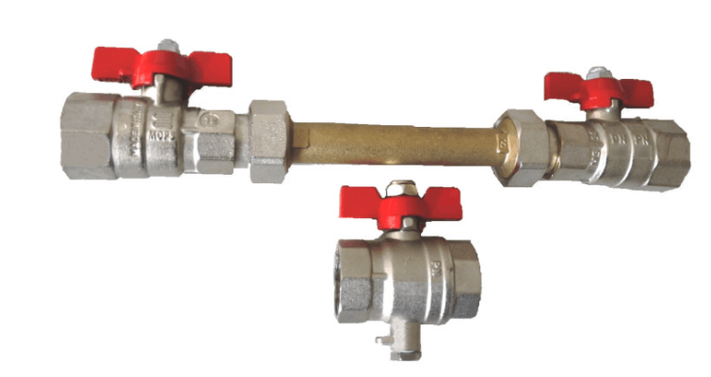

@Robbiedobbie Je kan dan de kamstrup ervoor in de plaats monteren, daar is die set voor bedoeld.
Dus kamstrup is 130 mm en die past dan tussen de twee kogelkranen met vlakke pakking.
Die kan je met de koppelingsmoeren er tussen zetten
2x vlakke pakking wordt met kamstrup meegeleverd ook.
Maar voor het messing tussenlstuk weet ik niet zeker of die pakking erbij zit..
Misschien ff meebestellen voor de zekerheid.
https://zaehleronlineshop...-Waerme-und-Wasserzaehler
De 3e kogelkraan heeft een opening voor de temp sensor die in de aanvoerleiding komt.
(kamstrup in de retour)
Ben ook geen duitser maar volgens mij wordt dat er mee bedoeld.

Robbiedobbie schreef op zaterdag 12 maart 2022 @ 14:02:
Oeh, wist niet dat het dat gaf :>
Als ik die in de leidingen verwerk, dan kan ik daarna als de kamstrup geleverd wordt deze daar gewoon op klikken of hoe werkt het?
Verder is mijn duits niet geweldig, maar betekent hier het laatste stuk niet dat de verbinding voor de warmtesensor open is?
In dat geval kan ik hem namelijk alsnog niet direct in de leiding installeren
Nee. Dat passtuk heeft qua leiding precies de vorm van een Kamstrup. Dus die monteer je eerst ipv een Kampstrup. Als dan je Kamstrup binnen is, zet je de waterkranen dicht en haal je eenvoudig het passtuk er tussen uit, en zet je de Kamstrup op die plek.
Ik weet alleen even niet of het ook zo werkt met die temperatuurvoeler in de aanvoerleiding. Zat daar nou ook een dopje bij die kraan zodat je die zonder voeler kon gebruiken?

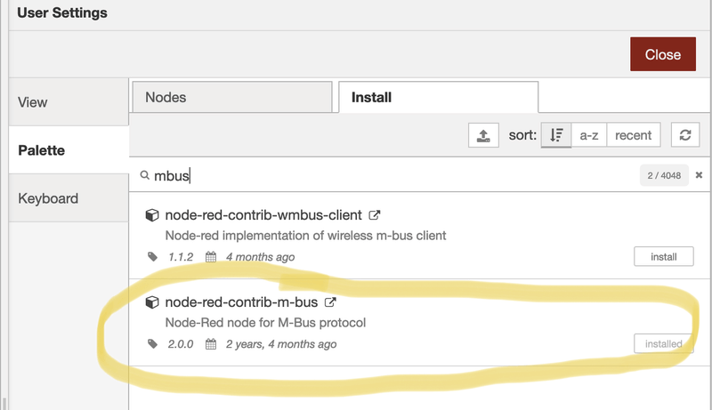

Het is me gelukt! In mijn geval een Kamstrup Multical 303 via een USB to mBUS adapter op een Raspberry PI met daarop node-red. Hiermee krijg je de output van de warmtemeter als MQTT message. Dank voor alle informatie in dit topic!!
Mogelijk is 't toch handig e.e.a te verduidelijken in de openingspost daar 't me heel wat hoofdbrekers en tijd heeft gekost. Uiteindelijk is 't natuurlijk niet al te ingewikkeld:
Hardware:
- Kamstrup Multical 303 (303WA02DB) *
- USB to mBUS Master
- Voor de montage van de Multical 303 een MID installation kit 1" with adapter
- Raspberry PI (4B) (was reeds in bezit)
Hardware Installatie (alleen 't mBUS deel):
- de 2 draden van de Multical 303 mBUS interface aansluiten op de USB to mBUS adapter;
- USB to mBUS adapter aansluiten op de Raspberry PI
- Door op de bedienknop op de Multical 303 te drukken zie je data op 't LCD scherm verschijnen. Hij werkt dan :).
Software:
• Installeer node-red op de Raspberri PI (indien nog niet aanwezig);
• installeer binnen node-red (Settings->Pallette->Install) de module node-red-contrib-m-bus:
Afbeeldingslocatie: https://tweakers.net/i/Ubo7cFMWipKsGyOYDjo_qThn-LQ=/800x/filters:strip_exif()/f/image/qUiuDz3WvuUgwtt2xLiX25NA.png?f=fotoalbum_large[/li]

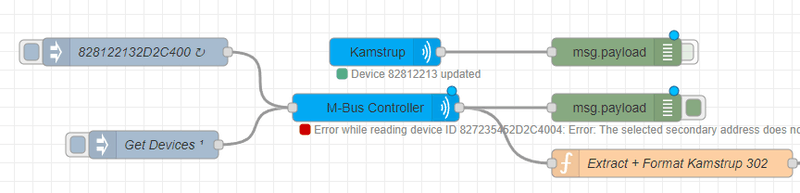

• Importeer de node-red flow van deze post van @AUijtdehaag
• pas in deze flow in node "Read ID 1" 't address aan. Dit moet worden 't 8 cijferige serienummer (staat onder 't LCD scherm) aangevuld met 2D2C4004. Dus iets als 828125132D2C4004 (Waar deze 2D2C4004 vandaankomt: geen idee, ik vond 't in de flow van @AUijtdehaag);
• pas in de node Kamstrup (of M-Bus Controller) de (serial) port aan. Als je op 't vergrootglas klikt krijg je de seriële poorten te zien. Door dit te doen met en zonder de adapter aangesloten zie je welke van de adapter is :
Afbeeldingslocatie: https://tweakers.net/i/m3WQjbUEv7g8kpu2DWWLph0j6DM=/800x/filters:strip_exif()/f/image/ZhNdqnktPqzZegwMQXpA07NC.png?f=fotoalbum_large
• pas in de kamstrup MQTT output node 't adres van de MQTT server aan naar 't adres van je eigen MQTT server.

(en of deze wel meegeleverd had moeten worden?)
Edit;
Nevermind; ringetje zat er wel degelijk bij
Thanks!
Bij mij mistte er wel degelijk één O-ring. Die is kosteloos nagestuurd door Zaehler onlineshop. Ik was echter niet zo te spreken over de standaard meegeleverde plastic houders voor de sensoren. Eentje brak er af bij het weer losdraaien toen ik ze wilde omdraaien (standaard zaten ze verkeerd om). Ik kan iedereen aanbevelen om even de messing adapters mee te bestellen. Dan heb je gelijk 2 extra O-ringetjes.

Het is me gelukt in HASSIO, de node-red addon te updaten van versie 11.1.2 (laatst werkende versie met node-red-contrib-m-bus) naar de nieuwste versie van de node-red addon
Ik zag ook dat er sinds gisteren een nieuwere https://flows.nodered.org/node/node-red-contrib-m-bus uit is/
Stappenplan:
- Maak volledige backup van hassio (better safe then sorry)
- Stop node-red addon
- Bewerk de configuratie file.
Ik laat hier alleen de laaste code zien van de configuratie (niet het wachtwoord gedeelte)
YAML:
init_commands: []
keyfile: privkey.pem
npm_packages:
  - node-red-contrib-m-bus
ssl: false
system_packages:
  - python3
  - musl
  - make
  - g++
  - linux-headers
theme: default
require_ssl: false
dark_mode: false
dark_mode: false
Ik heb dus - phyton3 en - musl toegevoegd
Kies opslaan
- Start node-red addon (bekijk eventueel het logboek) en geef het even de tijd, de boel te installeren
Als je - INFO: Starting Node-RED...- ziet dan is hij opgestart.
- Je kan -als nodered is gestart - de addon updaten naar de laatste versie en weer even geduld tot die helemaal gestart is.
- Onder "manage pallette", in nodered, zie je dat de laatste versie van node-red-contrib-m-bus is geinstalleerd V3.0

Hmm..
Ik doe hier nog iets fout, kan iemand mij de juiste richting op sturen?
Afbeeldingslocatie: https://tweakers.net/i/ScUo0H9PsUd84yGhven3_byQT2g=/800x/filters:strip_exif()/f/image/LhnqHMLYY0ibhW5PwrRS5Iw7.png?f=fotoalbum_large
1: PVoutput Hoogezand, GN | 2: PVoutput Sappemeer, GN
  • AUijtdehaag
@leandres
Lijkt me dat je in het eerste blokje het verkeerde serienr hebt staan?
bij msg.payload
{"address": "827235452D2C4004"}
wordt
{"address": "828122132D2C4004"}
of
{"address": "828122132D2C400"}
[ Voor 4% gewijzigd door AUijtdehaag op 09-12-2022 16:58 ]

Ah ja idd @AUijtdehaag! Dom van me. Ik had blijkbaar een 'met copy/paste verdien je het meest' fout gemaakt. En daardoor niet alles voorzien van mijn eigen serial. Nu geen foutmeldingen meer.
Tnx!
YAML:
init_commands: []
npm_packages:
ssl: false
system_packages:
  - python3
  - musl
  - make
  - g++
  - linux-headers
theme: default
require_ssl: false
dark_mode: false
dark_mode: false
Kies opslaan
Ik hoefde niks te doen voor V13 met V3... maar naar V14 geeft een foutmelding op de MBUS plugin, "can't move"..

@HFman
Gebruik je ook de Home Assistant Community Add-on: Node-RED of los geinstalleerde node-red?
Ik herken de fout niet en draai ook op V14 (Add-on versie). Waar vind je de foutmelding terug?

@HFman
Nu weer terug op 13.53 die geeft geen fout melding/werkt gewoon.
Ik gebruik ook de Add-on (niet los geinstalleerd).
Melding in de log van HA is :
Error relocating /config/node-red/node_modules/node-mbus/build/Release/mbus.node
Die zie je tijdens opstarten van NodeRed in de log.
Waarna er geen verbinding gemaakt kan worden met de kampstrup (302)...

Hallo tweakers, met hulp van dit topic heb ik al een tijd mijn kamstrup aan home-assistant hangen :).
Multical 303 - mbus naar usb - inlezen in Node-Red en doorsturen met MQTT met de flows uit dit topic, waarvoor nogmaals dank!!!
Als ik nu een tweede 303 aan dezelfde mbus wil hangen, dien ik dan nog iets aan te passen in de Kamstrup zelf qua adressen? Of alleen in Node-Red een tweede flow met juiste aangepaste serienummer maken?

In m'n aanstaande WP installatie wil ik graag een Kamstrup-MultiCal-303 hangen.
Maar bij Zaehleronlineshop kan ik m'n voorkeursmodel NIET bestellen/reserveren, hoewel die eind januari weer beschikbaar zou moeten zijn volgens hun ('k heb nog geen directe mail naar hun verzonden).
Zijn ze nog elders te krijgen? Via Google lijkt de Zaehler groep het enige verkoop kanaal te zijn. Althans als ik via eBay of andere kanalen zoek kom ik ook weer bij Zaehler uit.
Ik zou natuurlijk wel alvast zo'n inbouwset met kogelkranen kunnen monteren, dan kan zo'n Kamstrup er later makkelijk tussengezet worden.
Afbeeldingslocatie: https://tweakers.net/i/bFoAJdZbZhK3eMAKbJxW7GeM3wA=/full-fit-in/4000x4000/filters:no_upscale():fill(white):strip_exif()/f/image/y48p061qmTqTkqQZrdyL7bMJ.png?f=user_large
Is dat verstandig?
  • blb4
  • Laatst online: 00:12
dof schreef op donderdag 22 december 2022 @ 13:58:
Is dat verstandig?
Ja. Die kranen heb je toch nodig, enig wat overblijft is dat passtuk.
  • dof
  • Laatst online: 01-10 23:09
dof
blb4 schreef op donderdag 22 december 2022 @ 14:27:
Ja, eerst keek ik even wat verbaast tegen die inbouwset aan, maar nu duidelijk met dat passtuk :)

  • AUijtdehaag
@studiostevus
Kwestie van wat kogelkranen er tussen zetten en de meter instellen?
https://zaehleronlineshop...ausatz-fuer-Waermezaehler
Weet je niet wat loctite 55 is en hoe je het toepast, dan zou ik het uitbesteden.

Ik heb inmiddels ook maar een Kamstrup 303-WA02DB-71120 besteld met toebehoren (1" installatiekit, 2 van die messing buisjes en paar ringen). Wel nadat ik ze even per email gevraagd had wanneer ze beschikbaar zijn en verzonden worden.
Ze wisten niet in welke week van januari ze deze binnenkregen, maar worden uitgeleverd op volgorde van orders.
Ook gevraagd of ze de installatiekit vooruit wilden zenden, maar daar nog geen reactie op gehad en is natuurlijk ook twee keer verzendkosten. Een paar kogelkranen met zo'n buisje ertussen kan ik wel fabriceren, maar zo'n kogelkraan waar zo'n voeler in kan is natuurlijk even teveel geknutsel. :)
Enfin, maar even afwachten en bij installatie van m'n WP (planning: in niet te koude weken van januari :-) en maar zo goed mogelijk op voorbereiden om deze ertussen te plaatsen.
EDIT1: Nee, ze wilden de installatiekit niet vooruit zenden tenzij ik het in twee bestellingen splits :) . Enfin, ik kijk het eerst even aan. Qua levertijd geven ze nu een estimate van laatste week januari.
EDIT2: Kreeg vanmorgen toch aanbod om de installatiekit meteen naar mij te verzenden, voor 12€ verzendkosten. Goed aanbod en aangenomen. Installatiekit is inmiddels onderweg. :)
EDIT3: Inmiddels ontvangen (3 jan '23) :)
