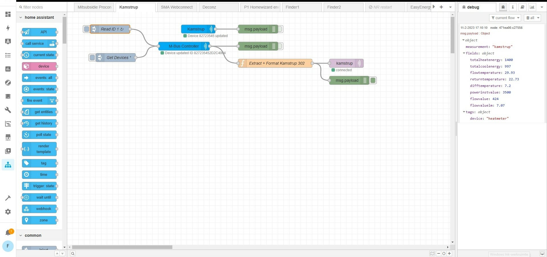

blb4 in "Kamstrup Multical 302 met Pi uitlezen en domoticz"
Daarnaast heb ik ook de node-red-contrib-wmbus-client geïnstalleerd.
En daar loop ik vast... De output van wmbusmeters was:
Received telegram from: 82848073
          manufacturer: (KAM) Kamstrup Energi (0x2c2d)
                  type: Heat volume at inlet meter (0x0c) encrypted
                   ver: 0x40
                device: rtlwmbus[00000001]
                  rssi: 136 dBm
                driver: unknown!
dus ik heb 82848073 gebruikt als adres in Node Red:
Afbeeldingslocatie: https://tweakers.net/i/RsD0OJ7HwcE5z3fd3LOhwu-pgCg=/800x/filters:strip_exif()/f/image/fKC73DBJ05eYd5UfTI0xq0Sn.png?f=fotoalbum_large
Hij lijkt hem niet te herkennen, en ik heb een idee waar ik de key file van de Kamstrup moet laten. :?

  • Ramon_1984
  • Registratie: November 2016
  • Laatst online: 21:34

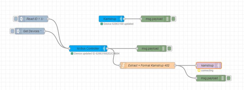

Afbeeldingslocatie: https://tweakers.net/i/r7yR7YjSoi5AE2K17KoVE83NKRg=/800x/filters:strip_exif()/f/image/V4ZfM1YcN1t7MNWSGi738QU8.png?f=fotoalbum_large
Afbeeldingslocatie: https://tweakers.net/i/OXMIM0e2avBcTS6wAG-S01PynJY=/800x/filters:strip_exif()/f/image/nHsqVyplfCaa6QMwZOJNrtKw.png?f=fotoalbum_large
Afbeeldingslocatie: https://tweakers.net/i/GhFR0kFsvPIIe07k9bxj78VpwKk=/800x/filters:strip_exif()/f/image/RV4sJvQO69Lw5PMSvO2Mgxxe.png?f=fotoalbum_large
HELP, ik krij geen verbinding met de kamstrup :)
Met m-bus sheet onder windows ben ik er achter gekomen dat de usb naar mbus adapter het doet, en dat ik verbinding heb.
ID 06845350 volgens mbus sheet, serie nr op de kamstrup zelf is hetzelfde alleen de 0 onbreekt.
Wie kan mijn een stapje verder helpen
  • AUijtdehaag
@Ramon_1984
De juiste serial port ingevuld?
Ik gebruik altijd de hardware id ipv de /dev/ttyusb_huppelepup
/dev/serial/by-id/usb-FTDI_FT232R_USB_UART_A105W07X-if00-port0
(het nummer kan anders zijn)
Zit je op docker of een virtual machine eventueel waar de poorten niet doorkomen?
[ Voor 49% gewijzigd door AUijtdehaag op 15-01-2023 20:53 ]
  • Ramon_1984
AUijtdehaag schreef op zondag 15 januari 2023 @ 20:48:
@Ramon_1984
Afbeeldingslocatie: https://tweakers.net/i/YZfxrkJ504WQ9APVxqrPH7FF57s=/x800/filters:strip_exif()/f/image/GMCRYW5Vlixn5UXFHSnvh1w5.png?f=fotoalbum_large
@AUijtdehaag Alles draait op een pi4, iets blokkeert de poorten lijkt het wel
Zo moeilijk kan het toch zijn :p
[ Voor 3% gewijzigd door Ramon_1984 op 15-01-2023 21:06 ]
  • AUijtdehaag
@Ramon_1984
Je kan diezelfde regel ook vinden in HA onder hardware
Afbeeldingslocatie: https://tweakers.net/i/rQmjTyrRQEUw4Jxc39YdVHdlpaY=/800x/filters:strip_icc():strip_exif()/f/image/yl7JonopnJCe11QuGnxszwDs.jpg?f=fotoalbum_large
Misschien deploy - restart flows doen en even geduld hebben?
@Ramon_1984 Haal die 0 eens weg voor het kamstrup nummer.
Die is teveel denk ik
dus
{"address": "68453502D2C4004"}
Nee toch niet. 8 cijfers en letters voor 2D2C4004 heb ik ook
[ Voor 21% gewijzigd door AUijtdehaag op 15-01-2023 21:17 ]
  • Ramon_1984
AUijtdehaag schreef op zondag 15 januari 2023 @ 21:07:
@Ramon_1984
/dev/serial/by-id/usb-FTDI_FT232R_USB_UART_A10M3G8K-if00-port0 staat in de hardware lijst, die heb ik gekopieerd
Zonder 0 wekt de communicatiet nog steeds niet
@AUijtdehaag ik maak trouwens wel gebruik van een kamstrup 601, maakt dat uit?
[ Voor 8% gewijzigd door Ramon_1984 op 15-01-2023 21:25 ]
  • AUijtdehaag
@Ramon_1984
Bizar.
Indien het nummer verkeerd is krijg je een andere foutmelding dus dat is het niet.
Hij lijkt hem gewoon niet te zien via de usb.....
Ik kan de hele flow nog wel eens posten met alle toeters en bellen eraan?
Kamstrup 601?
Ik weet niet of dat zo 1-2-3 ook werkt.
Maar als MBus sheet wel werkt dan zal het wel.
Komt de baud rate overeen?
[ Voor 22% gewijzigd door AUijtdehaag op 15-01-2023 21:28 ]

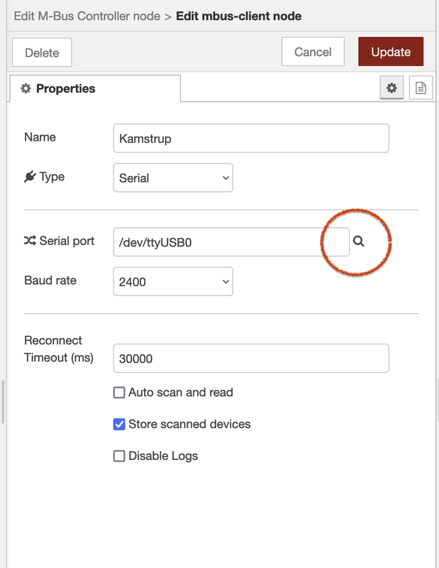

Ik vond de juiste serial port door gewoon op 't vraagteken te drukken. Als je dat doet met/zonder adapter zie je welke er bij komt als de adapter is aangesloten en die vul je dan in. Tenminste, zo werkte 't bij mij. ook een Pi4.
Afbeeldingslocatie: https://tweakers.net/i/e6hzU2QeTVFSm2RSf8azX24_xD0=/x800/filters:strip_exif()/f/image/3HU4yuSnaCpohJsWTqZqSKIR.png?f=fotoalbum_large
En bij mij dus een heel simpel poortnaam, zou zeggen dat 't op een PI4 dan toch ook zoiets moet wezen?
[ Voor 5% gewijzigd door blb4 op 15-01-2023 21:29 ]

  • Ramon_1984
AUijtdehaag schreef op zondag 15 januari 2023 @ 21:26:
@Ramon_1984
Bizar.
Kamstrup 601?
Daar lijkt het inderdaad wel op 8)7
Post de hele flow nog maar een keertje :)
  • Ramon_1984
blb4 schreef op zondag 15 januari 2023 @ 21:28:
Dat werkt niet , hij is alleen vindbaar door naar instellingen ----> hardware ---> alle hardware te gaan
Groene ledje op de mbus adapter knippert ook, dus het lijkt te werken , maar toch ook weer niet :/
[ Voor 6% gewijzigd door Ramon_1984 op 15-01-2023 21:38 ]
  • blb4
  • Laatst online: 02:04
Ramon_1984 schreef op zondag 15 januari 2023 @ 21:36:
Dat lijkt mij dan al wel een veeg teken. Maar ik heb niet zoveel kennis van PI's en externe hardware/poorten op zo'n ding. Ik was blij dat 't bij mij zo werkte.
  • AUijtdehaag
@Ramon_1984
Heb er wel in liggen snijden, omdat de flow bij iemand anders draait, incl MBus kWh meters.
Maar die heb ik eruit gehaald.
Eerst maar eens verbinding krijgen met de kamstrup.
Registers zullen ook anders zijn dan de 302 verwacht ik.
[{"id":"f865518d9aa4229a","type":"tab","label":"Mbus","disabled":false,"info":""},{"id":"d29d442dc1a2b2c0","type":"mbus-out","z":"f865518d9aa4229a","name":"","client":"ce865fca58584146","x":490,"y":200,"wires":[["64aa4b0caf571a05"]]},{"id":"64aa4b0caf571a05","type":"debug","z":"f865518d9aa4229a","name":"","active":true,"console":false,"complete":"false","x":770,"y":200,"wires":[]},{"id":"25391937be70d8d7","type":"mbus-controller","z":"f865518d9aa4229a","name":"","client":"ce865fca58584146","x":530,"y":300,"wires":[["cf63801613c34166","2e8ae61859d45968","886617b12e8c939c"]]},{"id":"ed8cf31caea1dcfb","type":"inject","z":"f865518d9aa4229a","name":"scan","repeat":"","crontab":"","once":false,"topic":"scan","payload":"","payloadType":"str","x":150,"y":100,"wires":[["25391937be70d8d7"]]},{"id":"2e8ae61859d45968","type":"debug","z":"f865518d9aa4229a","name":"","active":true,"console":false,"complete":"false","x":870,"y":360,"wires":[]},{"id":"e27a8a64b7f4a4ad","type":"inject","z":"f865518d9aa4229a","name":"Read ID 1","repeat":"","crontab":"","once":false,"topic":"getDevice","payload":"{\"address\": 1}","payloadType":"json","x":160,"y":180,"wires":[["25391937be70d8d7"]]},{"id":"380b14852e120384","type":"inject","z":"f865518d9aa4229a","name":"Get Devices","repeat":"60","crontab":"","once":true,"onceDelay":"","topic":"getDevices","payload":"","payloadType":"str","x":180,"y":260,"wires":[["25391937be70d8d7"]]},{"id":"cf63801613c34166","type":"ui_template","z":"f865518d9aa4229a","group":"d27938f9935499c1","name":"mbus-table","order":0,"width":"14","height":"10","format":"<table>\n  <tr>\n    <th>ID</th>\n    <th>Primary ID</th>\n    <th>Info</th>\n    <th>Data</th>\n    <th>Last Update</th>\n    <th>Status</th>\n  </tr>\n  <tr style=\"cursor:pointer;\" ng-click=\"showData(device)\" ng-repeat=\"(id, device) in devices\">\n    <td>{{ device.secondaryID }}</td>\n    <td>{{ device.primaryID }}</td>\n    <td ng-bind-html=\"getInfo(device)\"></td>\n    <td>{{ device.DataRecord.length }}</td>\n    <td>{{ device.lastUpdate }}</td>\n    <td>\n        <div class=\"online\" ng-style=\"{background: !device.error ? '#4CAF50' : '#f44336'}\">\n            <md-tooltip md-direction=\"bottom\">{{ device.error ? device.error : 'OK' }}</md-tooltip>\n        </div>\n    </td>\n  </tr>\n</table>\n\n<style>\ntable {\n    border-collapse: collapse;\n    width: 100%;\n}\n\nth, td{\n    text-align: left;\n    padding: 8px;\n    background-color: #f2f2f2;\n    color: black;\n}\n\nth {\n    background-color: #4CAF50;\n    color: white;\n}\n\n.online {\n\tbackground:#ff3333;\n\twidth:20px;\n\theight:20px;\n\tmargin:0 auto;\n\t-webkit-border-radius:50%;\n\t-moz-border-radius:50%;\n\tborder-radius:50%;\n}\n</style>\n\n<script>\n\n\n(function(scope) {\n    \n    scope.send({topic: 'getDevices'});\n    scope.devices = [];\n    \n    scope.showData = function(device){\n        scope.send({topic: 'deviceData', payload: device});\n    }\n    \n    scope.getInfo = function(device){\n        var text = '';\n        var info = device.SlaveInformation;\n        \n        for(key in info){\n            text += `<p><b>${key}</b>: ${info[key]}</p>`;\n        }\n        \n        return text;\n    }\n\n    scope.$watch('msg', function(data) {\n        if(data && data.topic){\n            switch(data.topic){\n                case \"getDevices\":\n                    if(data.payload && data.payload.devices)\n                        scope.devices = data.payload.devices;\n                break;\n            }\n        }\n    });\n    \n})(scope);\n\n</script>\n","storeOutMessages":false,"fwdInMessages":false,"templateScope":"local","x":730,"y":300,"wires":[["5d439686be0ac4c3"]]},{"id":"54532b5aabe03d97","type":"inject","z":"f865518d9aa4229a","name":"restart","repeat":"","crontab":"","once":false,"topic":"restart","payload":"","payloadType":"num","x":150,"y":140,"wires":[["25391937be70d8d7"]]},{"id":"5d439686be0ac4c3","type":"ui_template","z":"f865518d9aa4229a","group":"076f982652a53bad","name":"data-table","order":0,"width":"14","height":"10","format":"<p><b>Device ID:</b> {{ID}} </p>\n\n<br>\n<br>\n\n<table>\n  <tr>\n    <th>ID</th>\n    <th>Function</th>\n    <th>Unit</th>\n    <th>Value</th>\n    <th>Timestamp</th>\n  </tr>\n  <tr ng-repeat=\"(key, data) in deviceData\">\n    <td>{{ data.id }}</td>\n    <td>{{ data.Function }}</td>\n    <td>{{ data.Unit }}</td>\n    <td>{{ data.Value }}</td>\n    <td>{{ data.Timestamp }}</td>\n  </tr>\n</table>\n\n<style>\ntable {\n    border-collapse: collapse;\n    width: 100%;\n}\n\nth, td{\n    text-align: left;\n    padding: 8px;\n    background-color: #f2f2f2;\n    color: black;\n}\n\nth {\n    background-color: #4CAF50;\n    color: white;\n}\n\n.online {\n\tbackground:#ff3333;\n\twidth:20px;\n\theight:20px;\n\tmargin:0 auto;\n\t-webkit-border-radius:50%;\n\t-moz-border-radius:50%;\n\tborder-radius:50%;\n}\n</style>\n\n<script>\n\n\n(function(scope) {\n    \n    scope.deviceData = [];\n    scope.ID = '';\n\n    scope.$watch('msg', function(data) {\n        if(data && data.topic){\n            switch(data.topic){\n                case \"deviceData\":\n                    if(data.payload){\n                        scope.deviceData = data.payload.DataRecord;\n                        scope.ID = data.payload.SlaveInformation.Id;\n                    }\n                break;\n            }\n        }\n    });\n    \n})(scope);\n\n</script>\n","storeOutMessages":false,"fwdInMessages":false,"templateScope":"local","x":900,"y":300,"wires":[[]]},{"id":"ddd5e60920a23ad5","type":"inject","z":"f865518d9aa4229a","name":"Read ID 2","repeat":"","crontab":"","once":false,"topic":"getDevice","payload":"{\"address\": 2}","payloadType":"json","x":160,"y":220,"wires":[["25391937be70d8d7"]]},{"id":"97fe3cea3dd78893","type":"ui_button","z":"f865518d9aa4229a","name":"Scan","group":"f9c67b3519fdb234","order":3,"width":"2","height":"1","passthru":false,"label":"Scan","color":"","bgcolor":"","icon":"location_searching","payload":"","payloadType":"str","topic":"scan","x":130,"y":340,"wires":[["25391937be70d8d7"]]},{"id":"f4591fad97effe88","type":"ui_button","z":"f865518d9aa4229a","name":"Restart","group":"f9c67b3519fdb234","order":4,"width":"3","height":"1","passthru":false,"label":"Restart","color":"","bgcolor":"","icon":"refresh","payload":"","payloadType":"str","topic":"restart","x":140,"y":380,"wires":[["25391937be70d8d7"]]},{"id":"bf6e8184b1036eae","type":"ui_button","z":"f865518d9aa4229a","name":"GetDevices","group":"f9c67b3519fdb234","order":5,"width":"3","height":"1","passthru":false,"label":"Update Devices","color":"","bgcolor":"","icon":"refresh","payload":"","payloadType":"str","topic":"getDevices","x":150,"y":420,"wires":[["25391937be70d8d7"]]},{"id":"56835618461e0449","type":"ui_button","z":"f865518d9aa4229a","name":"readAddress","group":"f9c67b3519fdb234","order":2,"width":"3","height":"1","passthru":false,"label":"Read Device","color":"","bgcolor":"","icon":"","payload":"deviceID","payloadType":"flow","topic":"getDevice","x":151,"y":457,"wires":[["55994e356bc01d41"]]},{"id":"509e91d18c57d3a9","type":"ui_text_input","z":"f865518d9aa4229a","name":"Device_ID","label":"ID: ","group":"f9c67b3519fdb234","order":1,"width":"3","height":"1","passthru":true,"mode":"text","delay":300,"topic":"","x":149,"y":618,"wires":[["4ff922eb25f7b57b"]]},{"id":"4ff922eb25f7b57b","type":"function","z":"f865518d9aa4229a","name":"storeID","func":"\nflow.set('deviceID', msg.payload);\n\nreturn msg;","outputs":0,"noerr":0,"x":325,"y":618,"wires":[]},{"id":"55994e356bc01d41","type":"function","z":"f865518d9aa4229a","name":"readAddr","func":"var data = {address: msg.payload}\n\nmsg.payload = data;\n\nreturn msg;","outputs":1,"noerr":0,"x":309,"y":457,"wires":[["25391937be70d8d7"]]},{"id":"d8f8f4e78e68774f","type":"status","z":"f865518d9aa4229a","name":"controller_status","scope":["25391937be70d8d7"],"x":420,"y":60,"wires":[["2db5223e4cf95d6c"]]},{"id":"645047f2aaeb7378","type":"status","z":"f865518d9aa4229a","name":"mbus_status","scope":["d29d442dc1a2b2c0"],"x":413,"y":105,"wires":[["dcd216406a52d663"]]},{"id":"2db5223e4cf95d6c","type":"ui_text","z":"f865518d9aa4229a","group":"6c2bd694a5b1c9b1","order":0,"width":0,"height":0,"name":"controller_status","label":"Controller","format":"{{msg.status.text}}","layout":"row-spread","x":632,"y":60,"wires":[]},{"id":"dcd216406a52d663","type":"ui_text","z":"f865518d9aa4229a","group":"6c2bd694a5b1c9b1","order":0,"width":0,"height":0,"name":"mbus_status","label":"M-Bus","format":"{{msg.status.text}}","layout":"row-spread","x":622,"y":105,"wires":[]},{"id":"08b78e2be720569d","type":"inject","z":"f865518d9aa4229a","name":"setPrimary","repeat":"","crontab":"","once":false,"topic":"setPrimary","payload":"{\"newAddr\":3,\"oldAddr\":2}","payloadType":"json","x":160,"y":60,"wires":[["25391937be70d8d7"]]},{"id":"39645a72e0ff3142","type":"ui_text_input","z":"f865518d9aa4229a","name":"Old_ID","label":"Old ID","group":"f9c67b3519fdb234","order":6,"width":"3","height":"1","passthru":true,"mode":"text","delay":300,"topic":"","x":140,"y":660,"wires":[["0f77be8baa6345ce"]]},{"id":"0f77be8baa6345ce","type":"function","z":"f865518d9aa4229a","name":"storeID","func":"\nflow.set('oldID', msg.payload);\n\nreturn msg;","outputs":0,"noerr":0,"x":323,"y":658,"wires":[]},{"id":"d6746a0df0d11197","type":"ui_text_input","z":"f865518d9aa4229a","name":"New_ID","label":"New ID","group":"f9c67b3519fdb234","order":7,"width":"3","height":"1","passthru":true,"mode":"text","delay":300,"topic":"","x":140,"y":700,"wires":[["6f8ec5a64c4a1eda"]]},{"id":"6f8ec5a64c4a1eda","type":"function","z":"f865518d9aa4229a","name":"storeID","func":"\nflow.set('newID', msg.payload);\n\nreturn msg;","outputs":0,"noerr":0,"x":321,"y":698,"wires":[]},{"id":"4aea57191255b73a","type":"ui_button","z":"f865518d9aa4229a","name":"SetPrimary","group":"f9c67b3519fdb234","order":8,"width":"3","height":"1","passthru":false,"label":"Set Primary ID","color":"","bgcolor":"","icon":"","payload":"","payloadType":"str","topic":"setPrimary","x":150,"y":498,"wires":[["4e0a2109506b7dda"]]},{"id":"4e0a2109506b7dda","type":"function","z":"f865518d9aa4229a","name":"setPrimary","func":"var data = {\n    oldAddr: flow.get('oldID'), \n    newAddr:flow.get('newID')\n    }\n\nmsg.payload = data;\n\nreturn msg;","outputs":1,"noerr":0,"x":319,"y":498,"wires":[["25391937be70d8d7"]]},{"id":"47a2bd0559046e6a","type":"inject","z":"f865518d9aa4229a","name":"","props":[{"p":"payload"},{"p":"topic","vt":"str"}],"repeat":"30","crontab":"","once":false,"onceDelay":"","topic":"getDevice","payload":"counter","payloadType":"flow","x":169,"y":558,"wires":[["adb705ccff8afe0e"]]},{"id":"adb705ccff8afe0e","type":"function","z":"f865518d9aa4229a","name":"scanPrimary","func":"\nif(msg.payload == null) msg.payload = 1;\n\nif(msg.payload >= 76) msg.payload = 1;\n\nmsg.payload++;\n\nflow.set(\"counter\",msg.payload);\n\nmsg.payload = {address: msg.payload};\n\nreturn msg;","outputs":1,"noerr":0,"x":349,"y":558,"wires":[[]]},{"id":"d2a6dc6098cf3c6f","type":"inject","z":"f865518d9aa4229a","name":"setDevices","repeat":"","crontab":"","once":false,"topic":"setDevices","payload":"","payloadType":"date","x":159,"y":298,"wires":[["f9ae155449fbc95f"]]},{"id":"f9ae155449fbc95f","type":"function","z":"f865518d9aa4229a","name":"devices","func":"var devices = [\"1\",\"2\",\"3\",\"4\",\"5\",\"6\",\"7\",\"8\",\"9\",\"10\",\"11\",\"12\",\"13\",\"14\",\"15\",\"16\",\"17\",\"18\",\"19\",\"20\",\"21\",\"22\",\"23\",\"24\",\"25\",\"26\",\"27\",\"28\",\"29\",\"30\",\"31\",\"32\",\"33\",\"34\",\"35\",\"36\",\"37\",\"38\",\"39\",\"40\",\"41\",\"42\",\"43\",\"44\",\"45\",\"46\",\"47\",\"48\",\"49\",\"50\",\"51\",\"52\",\"53\",\"54\",\"55\",\"56\",\"57\",\"58\",\"59\",\"60\",\"61\",\"62\",\"63\",\"64\",\"65\",\"66\",\"67\",\"68\",\"69\",\"70\",\"71\",\"72\",\"73\",\"74\",\"75\",\"76\"];\n\nmsg.payload = devices;\n\nreturn msg;","outputs":1,"noerr":0,"x":297,"y":298,"wires":[["25391937be70d8d7"]]},{"id":"886617b12e8c939c","type":"function","z":"f865518d9aa4229a","name":"Extract + Format Kamstrup 302","func":"let TotalHeatEnergy = msg.payload.devices[\"67525649\"].DataRecord[1].Value;   \nlet TotalCoolEnergy = msg.payload.devices[\"67525649\"].DataRecord[2].Value;\nlet FlowTemperature = msg.payload.devices[\"67525649\"].DataRecord[8].Value /100;\nlet ReturnTemperature = msg.payload.devices[\"67525649\"].DataRecord[9].Value /100;\nlet DiffTemperature = msg.payload.devices[\"67525649\"].DataRecord[10].Value /100;\nvar PowerInstValue = Math.round((msg.payload.devices[\"67525649\"].DataRecord[11].Value *100)*1)/1;\nlet FlowInstValue = msg.payload.devices[\"67525649\"].DataRecord[13].Value;\nvar FlowValuelm = Number((FlowInstValue/60).toFixed(2));\n\nlet _msg = {\n    payload: []\n};\n\n_msg.payload=\n    {\n        measurement: \"HeatEnergy\",\n\t\tfields: {\n\t\t\ttotalheatenergy:   TotalHeatEnergy,\t\t\t\n\t\t\ttotalcoolenergy:   TotalCoolEnergy,\t\n\t\t\tflowtemperature:   FlowTemperature,\t\n\t\t    returntemperature: ReturnTemperature,\t\n\t\t    difftemperature:   DiffTemperature,\n\t\t    power:             PowerInstValue,\n\t\t\tflow:              FlowInstValue,\n            flowlm:            FlowValuelm, \n\n\t\t},\n\t\ttags:{\n\t\t    device: \"Kamstrup\",\n\t\t},\n\t\ttimestamp: flow.get('timestamp')\n\t}\n\n\nreturn _msg;","outputs":1,"noerr":0,"initialize":"","finalize":"","x":610,"y":420,"wires":[["6a76d82250d0560f","f860708d6c26e154","2e8ae61859d45968"]]},{"id":"ea41b023b25e56d5","type":"comment","z":"f865518d9aa4229a","name":"Change the device ID number!","info":"","x":600,"y":380,"wires":[]},{"id":"06d7575b69f88670","type":"comment","z":"f865518d9aa4229a","name":"Change the adapter's serial port","info":"","x":570,"y":160,"wires":[]},{"id":"71dc81853bf538b6","type":"comment","z":"f865518d9aa4229a","name":"Change the adapter's serial port","info":"","x":570,"y":260,"wires":[]},{"id":"1e31e39475d98a78","type":"mqtt out","z":"f865518d9aa4229a","name":"","topic":"","qos":"","retain":"","respTopic":"","contentType":"","userProps":"","correl":"","expiry":"","broker":"f935c11c.41462","x":1170,"y":500,"wires":[]},{"id":"a3a5ba333963288f","type":"mqtt in","z":"f865518d9aa4229a","name":"kamstrup","topic":"kamstrup","qos":"2","datatype":"json","broker":"f935c11c.41462","inputs":0,"x":960,"y":560,"wires":[["908d10050f4b04d2"]]},{"id":"908d10050f4b04d2","type":"debug","z":"f865518d9aa4229a","name":"","active":true,"tosidebar":true,"console":false,"tostatus":false,"complete":"payload","targetType":"msg","statusVal":"","statusType":"auto","x":1130,"y":560,"wires":[]},{"id":"0c53ba8d7284969a","type":"join","z":"f865518d9aa4229a","name":"","mode":"custom","build":"merged","property":"payload","propertyType":"msg","key":"topic","joiner":"\\n","joinerType":"str","accumulate":false,"timeout":"2","count":"8","reduceRight":false,"reduceExp":"","reduceInit":"","reduceInitType":"","reduceFixup":"","x":1030,"y":500,"wires":[[]]},{"id":"6a76d82250d0560f","type":"change","z":"f865518d9aa4229a","name":"move to msg","rules":[{"t":"move","p":"payload.fields","pt":"msg","to":"payload","tot":"msg"},{"t":"set","p":"topic","pt":"msg","to":"kamstrup","tot":"str"}],"action":"","property":"","from":"","to":"","reg":false,"x":890,"y":500,"wires":[["0c53ba8d7284969a"]]},{"id":"e58fc1effc685d53","type":"influxdb batch","z":"f865518d9aa4229a","influxdb":"a934c8eecb729d7d","precision":"","retentionPolicy":"","name":"","database":"","retentionPolicyV18Flux":"","org":"","bucket":"","x":1100,"y":420,"wires":[]},{"id":"f860708d6c26e154","type":"join","z":"f865518d9aa4229a","name":"","mode":"custom","build":"array","property":"payload","propertyType":"msg","key":"topic","joiner":"\\n","joinerType":"str","accumulate":false,"timeout":"8","count":"","reduceRight":false,"reduceExp":"","reduceInit":"","reduceInitType":"num","reduceFixup":"","x":851,"y":422,"wires":[[]]},{"id":"ce865fca58584146","type":"mbus-client","name":"","clienttype":"serial","tcpHost":"127.0.0.1","tcpPort":"10001","tcpTimeout":"4000","serialPort":"/dev/serial/by-id/usb-FTDI_FT232R_USB_UART_A105W07X-if00-port0","serialBaudrate":"2400","reconnectTimeout":"10000","autoScan":true,"storeDevices":true,"disableLogs":true},{"id":"d27938f9935499c1","type":"ui_group","name":"M-Bus Devices","tab":"910d4d4b27dd7881","order":3,"disp":true,"width":"14"},{"id":"076f982652a53bad","type":"ui_group","name":"Data","tab":"910d4d4b27dd7881","order":4,"disp":true,"width":"14"},{"id":"f9c67b3519fdb234","type":"ui_group","name":"Commands","tab":"910d4d4b27dd7881","order":2,"disp":true,"width":"14"},{"id":"6c2bd694a5b1c9b1","type":"ui_group","name":"Status","tab":"910d4d4b27dd7881","order":1,"disp":true,"width":"14"},{"id":"f935c11c.41462","type":"mqtt-broker","name":"MQTT","broker":"core-mosquitto","port":"1883","clientid":"","autoConnect":true,"usetls":false,"protocolVersion":"4","keepalive":"60","cleansession":true,"birthTopic":"","birthQos":"0","birthPayload":"","birthMsg":{},"closeTopic":"","closeQos":"0","closePayload":"","closeMsg":{},"willTopic":"","willQos":"0","willPayload":"","willMsg":{},"userProps":"","sessionExpiry":""},{"id":"a934c8eecb729d7d","type":"influxdb","hostname":"127.0.0.1","port":"8086","protocol":"http","database":"energy","name":"","usetls":false,"tls":"","influxdbVersion":"1.x","url":"","rejectUnauthorized":false},{"id":"910d4d4b27dd7881","type":"ui_tab","name":"M-Bus","icon":"plug","order":1}]
en even in debug window kijken (rechter deel vh scherm - BUG symbooltje klikken)
  • Ramon_1984
AUijtdehaag schreef op zondag 15 januari 2023 @ 21:42:
@Ramon_1984
Afbeeldingslocatie: https://tweakers.net/i/2Ds0f2dWCgcrUzvs1kzmXdpv1Dc=/800x/filters:strip_exif()/f/image/YxarpiSHeOQlq93lffRGpvX8.png?f=fotoalbum_large
@AUijtdehaag 8)
Adapter in een andere usb poort, pi opnieuw opstarten en er is een verbinding 8)

Ik gebruik nu node-red in home assistant, dan heb je dat allemaal niet nodig.
Ik had dit staan:
SUBSYSTEM=="tty", ATTRS{idVendor}=="10c4", ATTRS{idProduct}=="ea60", ATTRS{serial}=="9040", SYMLINK+="ttyUSB-KAMSTRUP"
SUBSYSTEM=="tty", ATTRS{idVendor}=="0403", ATTRS{idProduct}=="6001", ATTRS{serial}=="AR4XHS5G", SYMLINK+="ttyUSB-P1"
Bij mij dus 61 (bij jou 160)

  • AUijtdehaag
@luigi87
In home assistant (hassio of supervised versie draait nodered als add-on.
Influxdb en grafana kan je ook als addon installeren in HA
Heb je meteen de meetwaarden ook in grafana via nodered en influxdb.
Flow (nodered) heb ik wel ergens staan.
(Zie TS)
En maak meteen automatische backups naar google drive of nas via samba backup (addon)
Misschien is het tijd om van de pi met sd kaart afscheid te nemen en te gaan voor een odroid C4 of N2+ met emmc kaartje. (Emmc writers zijn weer lastiger beschikbaar)
Google ff op home assistant odroid.

AUijtdehaag schreef op vrijdag 10 februari 2023 @ 12:27:
@luigi87
(Zie TS)

  • AUijtdehaag
@luigi87
Ik draai zelf op een odroid C4 met 64 gb emmc.
Maar prijzen zijn inderdaad gestegen de laatste tijd.
Een N2+ is wellicht iets sneller (heb ook een N2 gehad), maar dat merk je amper omdat C4 ook snel genoeg is.
Tot nog toe (4 jaar ervaring met stuk of 10 bij anderen) bij nog geen enkele C4 een probleem gehad.
Heb ook een intel celerion met ssd (minisforum passief gekoeld) gekocht via amazon, maar die ssd crashte de installatie bij een stroomstoring.

  • AUijtdehaag
@luigi87
@SmartHomeJunkie heeft interessante videos over influxdb en grafana
In node-red configuratie (bij de nodered add-on), plaats je deze code
AUijtdehaag in "Kamstrup Multical 302 met Pi uitlezen en domoticz"
(drie puntjes - bewerken in yaml)
(Ook naam en wachtwoorden die vul ik in voor http en https en credential secret-verzin wat code)
Dan wordt er automatisch node-red-contrib-m-bus geinstalleerd als je node-red add-on start (zie log).
En dan een flow importeren en je eigen kamstrup serienummer /ID invoeren.
Kan je die nu uitlezen?
680524912D2C3004 (wolly met een 302)
827235452D2C4004 (ikke met een 303)
Die data stuur je dan naar mqtt voor HA en influxdb voor grafana (als je zover bent dat je kamstrup data hebt in node-red in de debug window, geef maar een gil)

  • AUijtdehaag
@luigi87
HA draait (ongemerkt) in docker en zo ook de rest van de addons
https://www.home-assistant.io/installation/raspberrypi/ (image erop zetten met balena etcher, al ken ik de methode niet met pi, wel met odroid)
Je hoeft dus geen linux perikelingen meer te doen.
https://flows.nodered.org/node/node-red-contrib-m-bus
Mijn verhaaltje volgen, dan zou het goed moeten komen ;)

AUijtdehaag schreef op zaterdag 11 februari 2023 @ 17:34:
@luigi87
Aaah dat maakt een hoop duidelijk.
Zal ff wennen worden dan zonder de Rasbian eigenaardigheden.
Maar wel een stuk stabieler, leuk nieuw avontuur :)

Helaas krijg ik geen verbinding met de kamstrup.
Ben er zeker van dat de usb goed is ingesteld.
maar krijg iedere keer de melding:
"Error: Error: The selected secondary address does not match any device [620631602D2C4004]."
"Error: Error: The selected secondary address does not match any device [620631602D2C3004]
heb ook beide varianten van de code achter het id toegepast.
620631602D2C3004
620631602D2C4004
Ook heb ik de usb poort gewisseld en de RPI opnieuw opgestart.

ik heb verbinding.
Afbeeldingslocatie: https://tweakers.net/i/dJYxuosqxgFOPQfFIj5Y59BPk_I=/800x/filters:strip_exif()/f/image/59OTHvcsrfpPP7VK5M0mM5HS.png?f=fotoalbum_large
Ik heb auto scan aangezet en ben in de debugging gaan kijken.
kwam deze message tegen:
DataRecord: array[28]
secondaryID: "620631602D2C0B04"
lastUpdate: "2023-02-17T14:09:59.872Z"
error: null
waarin dus een compleet ander ID+andere code staat.
Ingevuld bij "read ID 1" en ik krijg updates :)
Nu heb ik wel even de format omgezet naar de 402 die ik heb hangen.

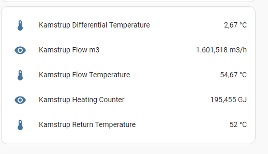

ja nu ook data in MQTT
en in het juiste format gelijk nu :)

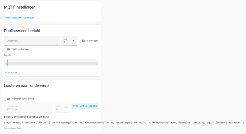

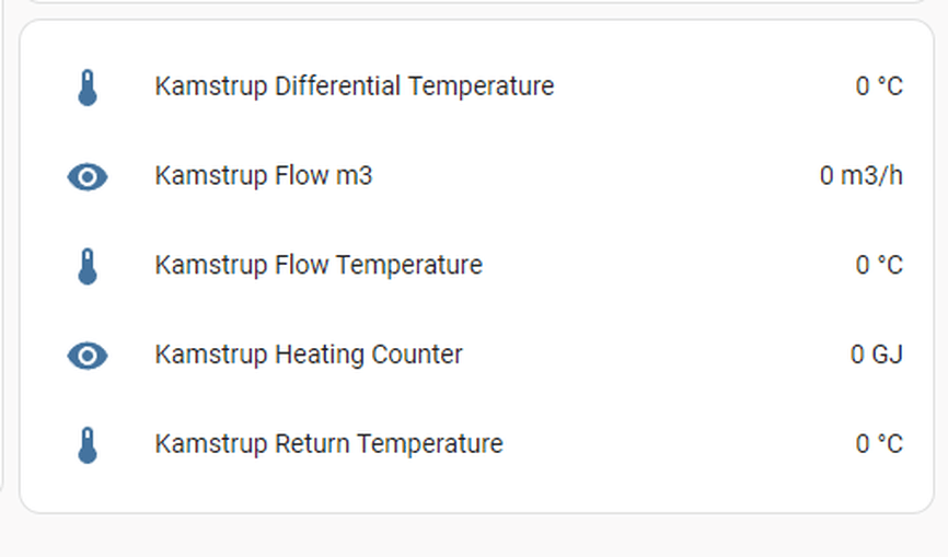

heb het stappen plan doorlopen, echter krijg ik nog geen waardes in de sensor??
data komt netjes binnen via MQTT
Afbeeldingslocatie: https://tweakers.net/i/2q-xUTmFz4xL0VbcAIDCmRYvZ6E=/800x/filters:strip_exif()/f/image/oJNkDQ6354np5FOLTvhJFchg.png?f=fotoalbum_large
{"measurement":"kamstrup","fields":{"totalheatenergy":195.455,"flowtemperature":54.79,"returntemperature":51.77,"difftemperature":3.02,"flowvalue":1601.516},"tags":{"device":"heatmeter"}}
Maar de sensor blijft leeg??

dit is mijn kamstrup yaml file
YAML:
24
25
26
27
28
29
30
31
32
33
# sensor #
mqtt:
  sensor:
    # Pumpflow m3/h
    - name: Kamstrup Flow m3
      state_topic: "kamstrup"
      unit_of_measurement: 'm3/h'
      value_template: "{{ value_json.flowvalue }}"
    # Water flow temp
    - name: Kamstrup Flow Temperature
      unit_of_measurement: '°C'
      value_template: "{{ value_json.flowtemperature }}"
    # Water return temp
    - name: Kamstrup Return Temperature
      value_template: "{{ value_json.returntemperature }}"
    # Water differential temp
    - name: Kamstrup Differential Temperature
      value_template: "{{ value_json.difftemperature }}"
    # Heating Counter
    - name: Kamstrup Heating Counter
      unit_of_measurement: 'GJ'
      value_template: "{{ value_json.totalheatenergy }}"
netjes opgeslagen in /config/packages
want daardoor is die zichtbaar.

  • AUijtdehaag
@luigi87
zet er overal nog fields tussen in de kamstrup.yaml?
"{{ value_json.fields.flowvaluelm }}"
[ Voor 9% gewijzigd door AUijtdehaag op 18-02-2023 13:53 ]
  • luigi87
  • Laatst online: 15-11 16:38
luigi87
Domotica Fanaticus
AUijtdehaag schreef op zaterdag 18 februari 2023 @ 13:53:
@luigi87
Dank _/-\o_

Interval staat in het eerste blokje van nodered flow, read ID
Vaker opvragen gaat wel iets ten koste van de batterij van de kamstrup (als hij niet gevoed wordt door 230V)

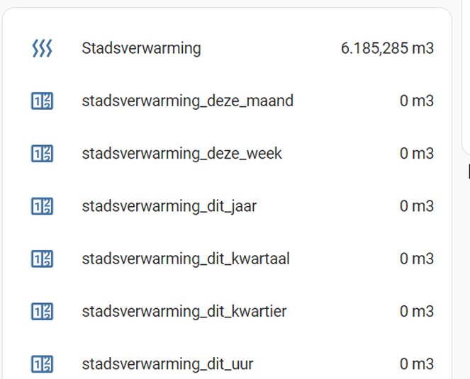

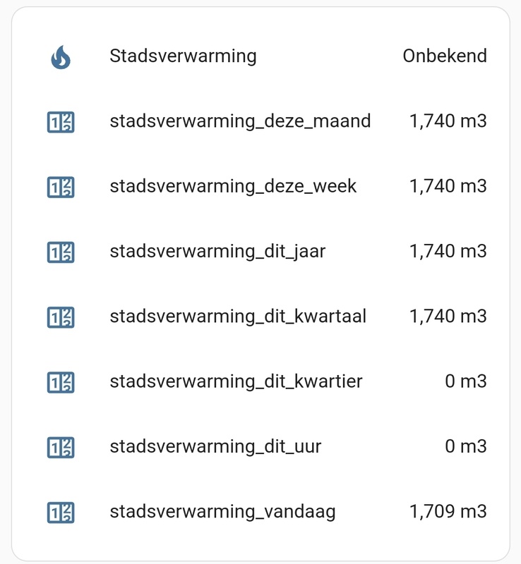

@AUijtdehaag
gelijk weer ff zitten pielen en heb nu inderdaad ook het overzicht in m3 gas.

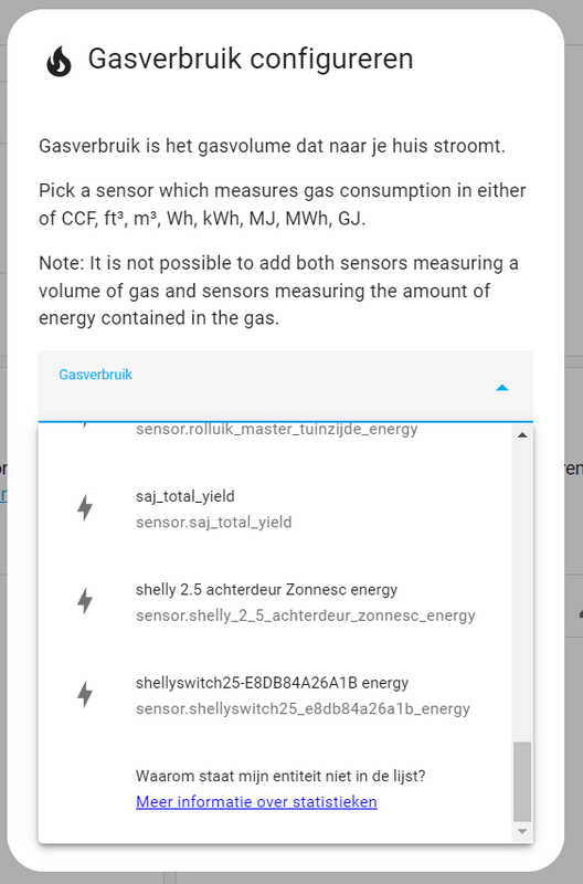

Afbeeldingslocatie: https://tweakers.net/i/ib2M-Z_m4TSOMp0ApdXJm0KJ2ag=/full-fit-in/4000x4000/filters:no_upscale():fill(white):strip_exif()/f/image/B6eKmrjyXXYh2T04i8K86umo.png?f=user_large
maar kan hem niet toevoegen aan het ernergy dashboard.
Afbeeldingslocatie: https://tweakers.net/i/2nx0CHzV6KZ0ArfPf8XA9PyBMcg=/x800/filters:strip_exif()/f/image/Cpn51T0RHwwnmnhY0px71tPz.png?f=fotoalbum_large
(zie trouwen ook Gj eenheden worden ondersteunt).
hoe krijg ik deze sensor hierin beschikbaar?
Afbeeldingslocatie: https://tweakers.net/i/onO0wA6kYDQPF619ikEy2ISzRI4=/full-fit-in/4000x4000/filters:no_upscale():fill(white):strip_exif()/f/image/aHMCgt9FeM8ZXcqMDg1K4zn1.png?f=user_large
- leeg -
  • AUijtdehaag
@luigi87
Weet het even niet waar het probleem zit. Google helpt mij ook niet.
https://developers.home-a.../docs/core/entity/sensor/
Voor GJ zou je dit kunnen toevoegen aan de mqtt sensor
YAML:
      icon: mdi:fire
      device_class: gas
// als dat niet werkt: device_class: energy
      state_class: total_increasing
  • luigi87
luigi87
Domotica Fanaticus
AUijtdehaag schreef op zaterdag 18 februari 2023 @ 16:45:
@luigi87
YAML:
      icon: mdi:fire
      device_class: gas
Top, hij staat er nu zo in.
wel device_class: aangepast naar energy, anders snapt hij de GJ niet
en zichtbaar in het energy dashboard :*)

Iemand enig idee waarom ik deze error krijg?
"Error while reading device 828122132D2C4004: Error: The selected secondary address does not match any device [828122132D2C4004]."
Ik krijg deze error nadat ik in de setup van de Kamstrup de flow richting van 'Outlet' naar 'Inlet' heb gezet. De setup had ik nog niet eerder doorlopen omdat afgelopen vrijdag de warmtepomp in bedrijf genomen is.
In de setup dubbel gecheckt of het apparaat ID nog steeds hetzelfde is, dat is het geval.
Edit: zodra ik hem terug zet naar "Outlet" dan zie Nodered hem direct weer. Iemand enig idee hoe dit te wijzigen is zodat deze wel zichtbaar blijft in Nodered? Ik las in de post van blb4 in "Kamstrup Multical 302 met Pi uitlezen en domoticz" dat de Mutical 303 standaard geleverd wordt voor plaatsing in de retour. Ik wist dat niet, dus ik heb hem in de aanvoer geplaatst (note to self: de temp sensoren dus ook nog omwisselen). |:(

Je zou zeggen dat het verandert is inderdaad.
Ik had dit laatst ook via NodeRed nadat ik de batterij van de Kamstrup had vervangen.
Toen in nodered "gewoon" het deviceID opgevraagd en dit als waarde gebruikt.
Schijnbaar gebruik je sowieso het secondaryID i.p.v. het primary ID, wat ook kan. Bij mij is dat zo simpel als "1". Kun je ook zelf inschieten overigens via modbus wat het adres moet zijn.Afbeeldingslocatie: https://tweakers.net/i/SK1laE9_TaTg9iF3JTgjoBu3ZLM=/full-fit-in/4920x3264/filters:max_bytes(3145728):no_upscale():strip_icc():fill(white):strip_exif()/f/image/ieHRE1R2xPgYEX9fzFdhkRqa.jpg?f=user_large

@Robindd Jouw post kwam tegelijk met mijn 'edit'. Als ik hem dus terug zet van 'Inlet' naar 'Outlet', zoals het origineel was dan werkt het weer.
Ik weet niet of dat iets veranderd aan jouw antwoord?

leandres schreef op maandag 13 maart 2023 @ 16:36:
Dat klinkt vreemd. Maar je zou kunnen proberen om het primary ID te gebruiken, en die op te roepen zodat je hem zeker goed hebt.
Hoe benader je de kamstrup? Via NodeRed dan kan ik je wel helpen, maar andere vormen heb ik geen kaas van gegeten.
Je zal in ieder geval het juiste adres zullen moeten vinden en die moeten benaderen. Dat wellicht het adres verandert met een andere setting veranderen is wel vreemd, maar zou je dus zo kunnen overkomen.
