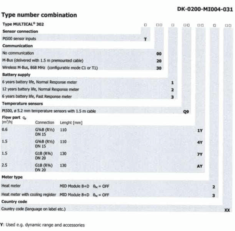

AUijtdehaag schreef op maandag 12 oktober 2020 @ 12:22:
Mijne gaat al ruim 3 jaar mee met 10sec interval (oeps)
Heeft dat echt zin dan? Wat ik me herinner, en net nog even opgezocht, is dat de standaard cyclus van de 302 maar liefst 32 seconden is!
Of heb je een truc gevonden om de Kamstrup in de 'Fast Mode' te houden?
"Depending on selected type number MULTICAL® 302 is from the factory configured for integration (energy calculation) every 32 seconds or every 8 seconds."
Let the first principles be with you.

Ik zag op Ebay een Multical 302 van Techem voorbij komen? Type 3 vario 3.2.1....weet iemand of daar een MBUS op zit die te gebruiken is?
Edit: Link

@Apocalyps895
Als het er niet van bij staat, ga dan er maar van uit, dat het er niet op zit.
Je kan het ook zien aan het Type nr. (mits de foto klopt)
En dit nr opzoeken in het manual,
[ Voor 33% gewijzigd door AUijtdehaag op 14-01-2021 11:28 ]

@Apocalyps895 Dat kan er op zitten, maar dan heb je nog niet de sleutel.....
(maar WMbus weet ik niets van, van bedraad Mbus wel)
Misschien kan je hier wel losse modules kopen (maar 302 is lastig denk ik)

Waarschijnlijk niet.
BIj mij zit de kabel voor de M-bus links (zie rode cirkel), die zie ik op de ebay foto's niet zitten.
Desondanks wel een mooie prijs voor een 302 ;)

  • Apocalyps895
  • Laatst online: 29-12-2025
AnneTweaks schreef op donderdag 14 januari 2021 @ 11:44:
Ik heb inmiddels antwoord gehad van Techem maar er zit een custom RF link in. Het type nummer is ook:
T 58 2 Q9 A0 2 TC
Dus 58 hier in het type geeft inderdaad aan dat er geen volwaardige MBUS op zit.

Even een vraag bij de afwegingen die ik maak voor de aanschaf van een Kamstrup Multical energiemeter...
Ik wil een kranensetje bestellen met passtuk maar zie dat dit passtuk 110 mm lang is.
https://zaehleronlineshop...tly-measuring-and-adapter
Gaat dit passen voor de Multical staat bij inbouwlengte: 110-130 mm
Ik wil bij het maken van leidingwerk het passtuk laten plaatsen en nadien zelf de (kwetsbare) meter ertussen plaatsen.. :) Maar dan moet het wel passen natuurlijk. Zelf buizenwerk 2 cm uit elkaar drukken levert later weer spanning in het materiaal op.. :(
Panasonic K-series split 9 kW, gasloos sinds dec 23 | Tesla MY LR | PV 9,6 kWp | 2 x Zendure SF 2400 AC, 17.280 kWh
  • Andrehj
Je hebt Kamstrups met 110 en 130mm lengte. Je moet gewoon de juiste kopen, dan past het perfect. 😉
  • AUijtdehaag
@Hieke
aanvullend:
Meestal 130 mm voor het grotere doorstromings bereik
Volumedeel 1)
qp [m³/h] Aansluiting Lengte [mm] Dynamisch
bereik
0,6 G¾B (R½) 110 100:1 10
1,5 G¾B (R½) 110 100:1 40
1,5 G1B (R¾) 130 100:1 70
2,5 G1B (R¾) 130 100:1 A0
https://cms.condros.eu/up...5BF-9D9E-5E90A18D2FBA.PDF
pag 11
[ Voor 17% gewijzigd door AUijtdehaag op 18-01-2022 21:44 ]
  • Hieke
@AUijtdehaag
Dank voor de link en verwijzing naar de tabel! Nu begrijp ik dat er een relatie tussen koppelingsmaat en lengte is en kan ik de juiste lengte passtuk bestellen..
Weer wat geleerd en een miskoop voorkomen!

Zaten er dan twee batterijen bij jou in vanaf fabriek? Indien dat het geval is dan heeft regelmatig pollen toch best wel invloed.
Afbeeldingslocatie: https://i.postimg.cc/D0SQXX3t/screenshot-233.png
