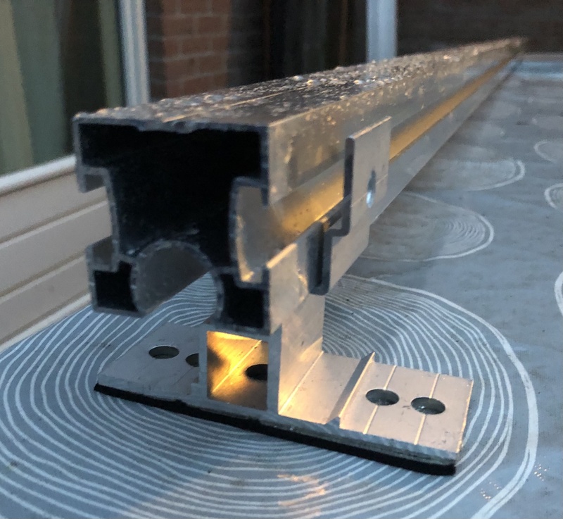

Geen PVC buis gebruiken, dat is vragen om problemen.
Gewoon EVO rails gebruiken oid, dan kan je de zonnepanelen ook fatsoenlijk monteren.
Om ze in een hoek te krijgen kan je een U profiel gebruiken met een bout door je rails heen.

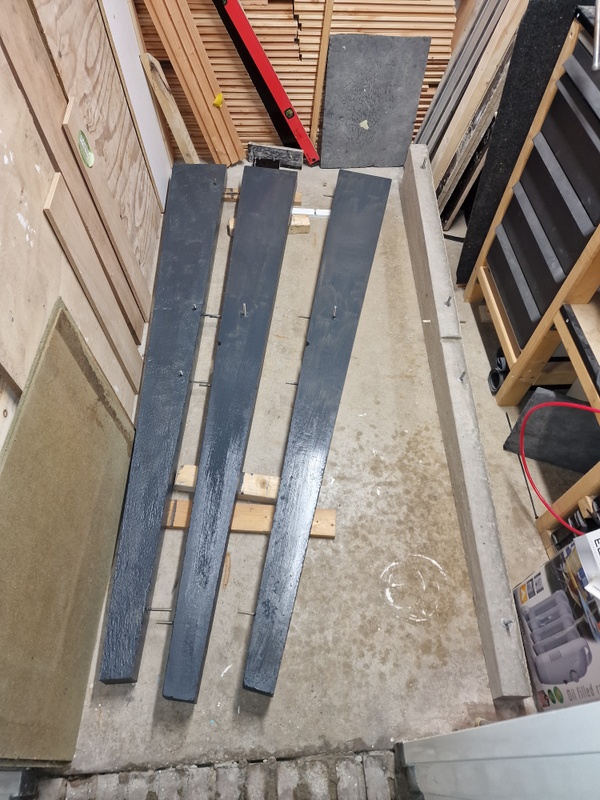

Geslaagd, trillen met SDS boorhamer op standje hakken gaat super (wel ff oorkappen op). Alleen PVC pijpjes vergeten.. :( Ff boren als het zover is
Afbeeldingslocatie: https://tweakers.net/i/ql2VyaBPAHVhGSHvT8NN2pMnpCw=/800x/filters:strip_icc():strip_exif()/f/image/tFDAaiYzGSUzgy07h6pxCt1n.jpg?f=fotoalbum_large
Afbeeldingslocatie: https://tweakers.net/i/e7MAj3AiWFAdNmMQ9gUIa_2BG0Q=/800x/filters:strip_icc():strip_exif()/f/image/pOfBQuf5dF0zG7lf69aWRJGc.jpg?f=fotoalbum_large
Afbeeldingslocatie: https://tweakers.net/i/JG6jisl4wmUtueOwL0B8ZPlYOJo=/x800/filters:strip_icc():strip_exif()/f/image/DuVro9k9e5RzMqZ1TlUjEYzz.jpg?f=fotoalbum_large

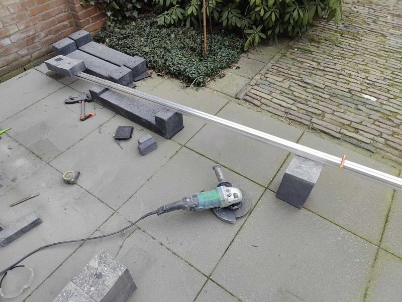

Naast het gebruiken van een rail (iig geen pvc :P) zit ik er ook aan te denken om ala @ThinkPad de panelen direct op stapelblokken vast te schroeven. Voor 9 panelen zou ik daarvoor 2x10 blokken nodig hebben wat met standaard 30x15x15 stapelblokken op zo'n 300 kilo ballast neerkomt, wat volgens meerdere websites genoeg zou moeten voor ongeveer 3 meter hoogte in bebouwde omgeving en het midden van het land.
Gisteren heb ik al even gecheckt met cellenbetonblokken van 30x20x10 hoe dat eruit komt te zien en dat is als volgt:
Afbeeldingslocatie: https://tweakers.net/i/NgZ8P8wlbrtZDUnuOzZtKe6EiVI=/full-fit-in/4000x4000/filters:no_upscale():fill(white):strip_exif()/f/image/Msle7B5HfLu90WoIJ7HZTq1D.png?f=user_large
Helaas zit er tussen de garage en de aanbouw een opstaande rand waar precies 2 panelen op uitkomen, anders waren 30x20x10 blokken ook voldoende geweest in plaats van 30x15x15 om over die rand heen te komen. Iemand toevallig nog opmerkingen/suggesties over deze mogelijke aanpak?

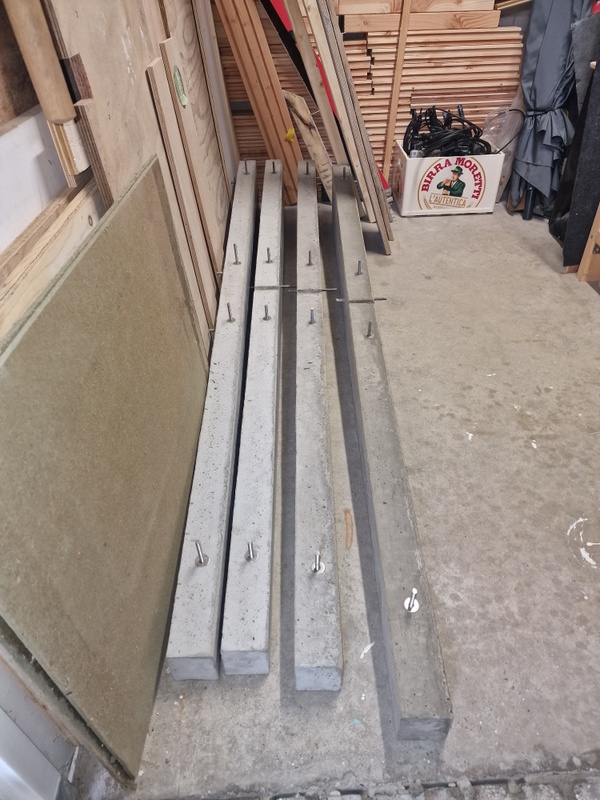

  • klump4u
klump4u
Full electric in Zuid-Limburg
Jazsie schreef op vrijdag 3 februari 2023 @ 09:28:
Heb ook een jaar 40 mm pvc buis eronder gehad maar dat wordt inderdaad broos op de duur onder invloed van de weer elementen.
Links op de foto betonblokken en steigerbuis.

PVC-U is UV bestendig maar je kan het ook schilderen ter bescherming. Maar ik zou gewoon geen PVC gebruiken hiervoor, is voor water en zo, niet voor constructieve zaken.

Normaal gesproken zit er een gat in het frame waarmee je de aardekabel (met ring kabelschoen) met een bout /moer kan vastmaken...
Woonachtig in België | 6200 Wp | eGolf 32kWh
  • ehtweak
ehtweak
ICT opruimer
Zoek eens op amazon.de op "erdklemme pv modul" en je vindt talloze soorten/maten.

TorpedoX_88 schreef op dinsdag 7 februari 2023 @ 12:10:
Is dit afgelopen weekend nog gelukt en zo ja, heb je er toevallig ook foto's van?
Dit is was de test om te kijken welke hoek het losse blok nodig had. (de rails ligt in werkelijkheid haaks op de betonvoet)
Afbeeldingslocatie: https://tweakers.net/i/SpmdxLVh5TTZ6qRbHR3ap6GXN2c=/800x/filters:strip_icc():strip_exif()/f/image/Bnjbf8ZqkqZZ6E8Btoh1qcs5.jpg?f=fotoalbum_large
en de definitieve opstelling:
Afbeeldingslocatie: https://tweakers.net/i/6sNkuRkuMaLqSFZ7lT5AW6ByNbY=/800x/filters:strip_icc():strip_exif()/f/image/osl81iZrVI1CGzrHADN7FnH6.jpg?f=fotoalbum_large
omdat ik met resun full black 560Wp panelen van 2,30m aan de slag ging vond ik de rails een veel fijner idee. Wel wil ik de panelen nog wisselen van positie want het kleurverschil is nu wel erg zonde.

  • MrSweety66
  • Laatst online: 25-11 19:47
@bazzzzzz leuk projectje. Omdat ik zelf ook aan een 3 panelen projectje werk, mag ik wat vragen stellen?
- waarom gebruik je 3 rails? Mijn panelen zijn 2,10 en volgens installatievoorschrift zijn 2 rails voldoende.
- heb je een detailfoto van de bevestiging van de rails op het betonblok?
- welke rauwpluggen heb je gebruikt?
- ik zie op de foto geen aarddraad lopen. Heb je de panelen niet geaard?
Dank alvast 👍
  • bazzzzzz
  • Laatst online: 09:36
3 rails geeft gewoon wat extra zekerheid. Voor de 35€ extra is het lekker makkelijk monteren met weinig kans op doorbuiging. 2,30m is namelijk echt wel groot.
In het betonblok zit een mooie duopower plug. Die heb ik er iets dieper in gemept zodat ik het stokeind nog extra af kon kitten. Dan kan er nooit water in komen.
https://www.toolstation.n...1PUyb9mHQGIIaAnqEEALw_wcB
In de alu rail heb ik simpelweg een gat van 8mm geboord en dan gaat er een mooie ring+moet erop. Meer is het niet.
Qua aarden: vooral grote metalen constructies moeten geaard/vereffend worden. Ik heb hier zo weinig metaal en ik gebruik micro's dus ik heb inderdaad niets geaard.

  • Stefandj100
  • Registratie: Januari 2023
  • Laatst online: 14-10 21:00
Is na 48 ontkisten uur echt goed te doen ? Ik durf het niet helemaal aan maar als het wel kan, kan ik 2 in een lang weekend doen...
Ja zeker mogelijk! Recent 4 steunen gemaakt en steeds na 48 voorzichtig ontkist en dan verder laten drogen. De mal werd dan meteen weer hergebruikt.
Afbeeldingslocatie: https://tweakers.net/i/CT2nazF2CHRcwNUN-aR0BfVGRS8=/x800/filters:strip_icc():strip_exif()/f/image/tZcbLQKGMNHtbL77zWoUKzba.jpg?f=fotoalbum_large
Afbeeldingslocatie: https://tweakers.net/i/xTRNlzA32lSEhvtURk-HjBHXQQs=/x800/filters:strip_icc():strip_exif()/f/image/615J3hGJ0dLc638WLAE36uyr.jpg?f=fotoalbum_large
Afbeeldingslocatie: https://tweakers.net/i/TVvM-uc6BufB1nYM6aqWdxvU-y4=/x800/filters:strip_icc():strip_exif()/f/image/sIDb3fhHhzp9l5OQXlwAO7eq.jpg?f=fotoalbum_large
Dit is mijn creatie voor 2 rijen panelen op landscape. 2x3 stuks.

Ik zie nergens in de beschrijving van die klemmen dat ze ook de vereffening verzorgen, vandaar dat ik die links had laten liggen. Jij zegt dat ze dat dus wel kunnen?
Ik doe inderdaad elke rij aansluiten via bekabeling naar uiteindelijk de aardrail, maar om de moeite te besparen om elk paneel te moeten doen wil ik dus de juiste klemmen hebben.
Klopt, je moet zelf zorgen dat het goed contact maakt met je paneel, er zitten niet van die "pinnen/tandjes" die door de coating gaat.
Deze heeft dat wel maar is als ik mij niet vergis M6:
https://www.euro-electron...-1003022-module-klemplaat
  • Spacey1989
  • Laatst online: 23-11 16:17
Jazsie schreef op maandag 20 februari 2023 @ 10:59:
En hoe zorg ik daar voor? Waar moet ik precies op letten?
  • Jazsie
  • Laatst online: 12:41
Op de plek waar de klemmen komen eventueel zelf dat stuk opschuren zodat de coating weg is.
Voor de zekerheid met een multimeter meten of er contact is tussen de panelen :).
  • Spacey1989
Hah; dat is een leuk spelletje.. :-)

Ik heb vandaag een schansje gemaakt voor 2 x 3 = 6 panelen voor op de overkapping.
1 van de eisen was: zo plat mogelijk want ik wil hem eigenlijk niet zien en ik wil dat de buren ook niet aan doen.
Gebruikte materialen:
-2 type betonbanden die ik nog over had van een tuinprojectje.
-Clickfit Evo rails
-RVS draadstang m8, zelf stukjes op maat gezaagd.
-RVS moeren
-Messing speidpluggen.
-1 Rubber tegel, die wil ik in stukken knippen en plaatsen onder het laagste punt van de rails, zodat het bitumen niet beschadigt.
Dus: 10mm gat boren met boorhamer, spreidplug erin, RVS draad erin.
Afbeeldingslocatie: https://tweakers.net/i/cEEu-8ObAnCogiDZsX2gT4_GWkY=/full-fit-in/4920x3264/filters:max_bytes(3145728):no_upscale():strip_icc():fill(white):strip_exif()/f/image/TGe1gJrV6y5wMnrHoubyaoBe.jpg?f=user_large
Afbeeldingslocatie: https://tweakers.net/i/ymprfyMDH7BKDPg8QqQ0I7JXpNs=/full-fit-in/4920x3264/filters:max_bytes(3145728):no_upscale():strip_icc():fill(white):strip_exif()/f/image/luLae2ydoJRONsfWPrRkHdqn.jpg?f=user_large
eindresultaat:
Afbeeldingslocatie: https://tweakers.net/i/0xZf5JQ57Y2OvTwKJqdg1nkq4Ck=/full-fit-in/4920x3264/filters:max_bytes(3145728):no_upscale():strip_icc():fill(white):strip_exif()/f/image/49UqvhZ4TEwLhRNtkURQEPPp.jpg?f=user_large
[ Voor 10% gewijzigd door de Peer op 11-03-2023 10:22 ]

de Peer schreef op zondag 26 februari 2023 @ 18:54:
Vraagje, ik wil voor een kennis ook zowiets maken, heb je nou de rails er gewoon vast op geboord, of iets gesteld met draadeinden/moeren/ringen oid? Omdat de bandjes recht zijn, en de rails op een kleine hoek ligt zegmaar.
  • de Peer
  • Laatst online: 13:15
de Peer
under peer review
Bakema schreef op woensdag 1 maart 2023 @ 21:34:
Gesteld inderdaad met moeren op de draadeind. De rails zit dus gekneld tussen 2 moeten een paar cm boven de betonband.
  • Erwin_83
  • Laatst online: 14:40
Afbeeldingslocatie: https://tweakers.net/i/2GbO0JFkGFU9ozQyZXpY8maK3uw=/800x/filters:strip_icc():strip_exif()/f/image/OaiKXQRoQOaOGBaAxHTM0P5l.jpg?f=fotoalbum_large
Zo zit het hier, moer met ring onder en in de rails.
  • de Peer
de Peer
under peer review
Erwin_83 schreef op donderdag 2 maart 2023 @ 05:51:
Hier ook! Heb jouw opstelling als inspiratie gebruikt. Dank nog daarvoor!
  • Bakema
  • Laatst online: 27-11 16:49
Oke thanks, duidelijk:) ook van die clickfit evo rails? Die zijn dicht van boven zegmaar, zit niet door en door zo te zien? Of heb je er dan een groter gat in gemaakt aan de bovenkant om de moer weer vast te draaien?
  • de Peer
de Peer
under peer review
Bakema schreef op donderdag 2 maart 2023 @ 07:20:
@Erwin_83 heeft aan de bovenkant er een groter gat in gemaakt, dat kun je zien op de foto's die hij eerder heeft gedeeld.
Ik heb dat niet gedaan, ik heb gewoon een bout aan de onderkant én bovenkant van de rails zitten en daarmee de rails ingeklemd.
En Erwin heeft de M8 draad ingeklemd tussen de betonband met moeren. Ik heb messing spreidpluggen gebruikt.
[ Voor 13% gewijzigd door de Peer op 02-03-2023 07:41 ]
