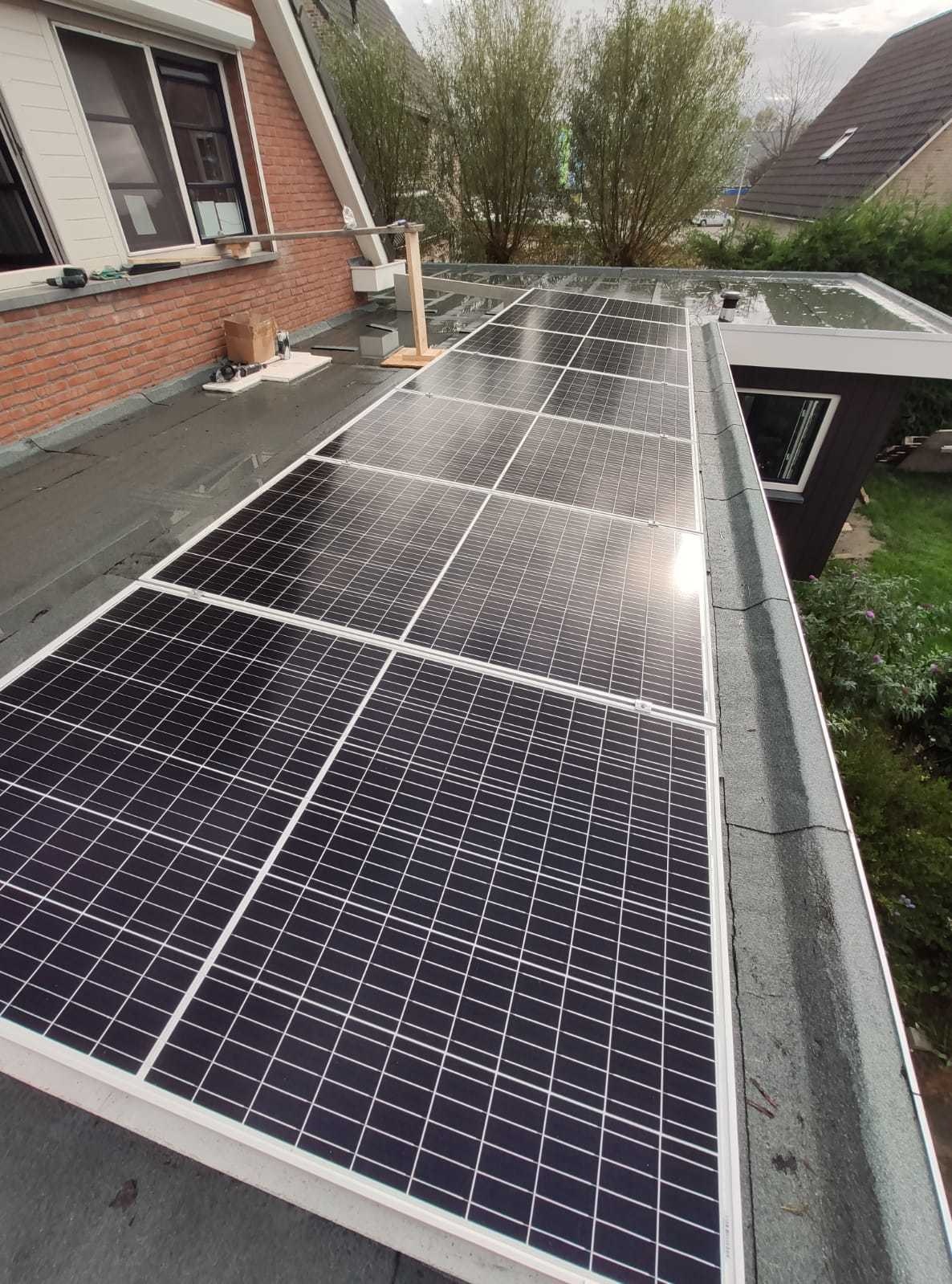

WackoH schreef op zondag 9 augustus 2020 @ 19:57:
@bbbrumbrum Da's wel een gevalletje selectief quoten :)
In hetzelfde artikel staat ook "Het betekent dat de zonnepanelen via de omvormer geaard moeten worden."
Het belangrijkste is om te begrijpen wat de normsteller wil bereiken: Metalen mogen niet onder (gevaarlijke) spanning komen te staan. (statisch elektriciteit mag wel. Dat is alleen onprettig)
Dubbel geisoleerde apparaten hoef je niet aarden omdat er geen delen zijn die met spanning in aanraking kunnen komen, of omdat de buitenzijde b.v. van plastic is.
Dat geldt bij zonnepanelen voor het paneel zelf. Het frame zal niet gemakkelijk in aanraking komen met de spanningvoerende delen tussen het glas en kunststof.
Maar, het frame kan wel onder spanning komen te staan als er bv. een kabel doorschuurt (niet goed vastgemaakt & beweging door de wind) en met het frame contact maakt
In zo'n geval wil je dat de omvormer een waarschuwing geeft ('aardingsfout') en uitschakelt. De metalen delen komen niet onder spanning omdat het potentiaal van die delen gelijk aan die van de aarde wordt.
Via een metalen geaarde onderconstructie zijn de frames van de panelen bij een goede aanleg ook meteen geaard.
Maar als die geleidende constructie ontbreekt, is het verstandig de frames zelf te gaan aarden. Of contact tussen kabels en frames voorkomen door deze b.v. een kunststof buis te leggen (dan maak je de hele installatie dubbel geisoleerd)., of op de kabels op zo'n manier te leggen dat contact met het metalen delen uitgesloten is.
Ik heb bij mijn platdak PV systeem de kabels met tie wraps aan de frames van de panelen vastgemaakt. Dan is aarden van de frames dus wel nodig.
Maar als de kabels met geen redelijke mogelijkheid contact met de frames kunnen maken, hoeft het weer officieel wellicht niet (maar is het wel verstandig).
Klopt, maar het is wel verwarrend zo.
In de eerste zin zeggen dat t niet nodig is, en dan in verdere toelichting beargumenteren waarom het wel nodig is....
En kan me ook niet voorstellen dat installateurs het doen, maakt het monteren van PV wel een fors stuk arbeidsintensiever.
Bvb het systeem wat ik gebruik; de insert profielen van vd Valk zijn volledig gepoedercoat, dus geen metaal/metaal contact met paneelframe mogelijk.

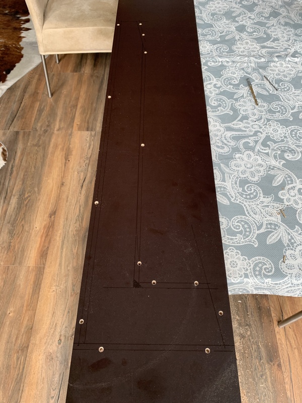

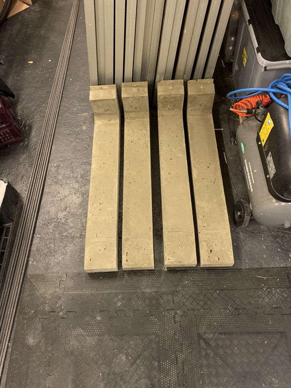

Geïnspireerd door door jullie ideeën ben ik ook maar begonnen aan deze mooie klus.
24 betonnen voeten maken voor een oost-west opstelling. Heerlijk klusje in deze COVID thuiswerk periode 😜
Afbeeldingslocatie: https://tweakers.net/i/t0yq2UCGBwbiGFegCI3NlDdg_bc=/x800/filters:strip_icc():strip_exif()/f/image/e4gzOUh7guRtyvqjamqtcKVf.jpg?f=fotoalbum_large
Afbeeldingslocatie: https://tweakers.net/i/qfsxF9El0sXnN93eURrdM4m-_w8=/x800/filters:strip_icc():strip_exif()/f/image/3LnY4SG3TL9AgyNfAqryqKzP.jpg?f=fotoalbum_large
Afbeeldingslocatie: https://tweakers.net/i/Lm4vJLm5nz4BoHE-Z9E4Sa7YAOQ=/x800/filters:strip_icc():strip_exif()/f/image/1EcZgFoWsFmr6pRnnMgob6XR.jpg?f=fotoalbum_large
Afbeeldingslocatie: https://tweakers.net/i/FcpcuQK4v9sgQ7Pkzigtk-ftk5k=/x800/filters:strip_icc():strip_exif()/f/image/iyerGjfHUVHUbpaiucrvj1EU.jpg?f=fotoalbum_large
Afbeeldingslocatie: https://tweakers.net/i/hjSiW0VlB_Bcw71pj41RFVAKEqg=/x800/filters:strip_icc():strip_exif()/f/image/cKP4bBPe4kip7AYx7LIgdwHN.jpg?f=fotoalbum_large
Hoek van 10 graden , betonijzer 10mm en M6 bussen voor de bevestiging.
Ik hoop maandag eerste 4 te “storten” .
Ben benieuwd hoe ze er uit gaan zien.

Verwijderd schreef op zondag 31 januari 2021 @ 14:36:
Is het pootje waar deze opstaat niet een beetje kort vergeleken met de voorkant ivm drukverdeling op het dak?
Misschien nog even een klein blokje hout erin in het midden zodat een inkeping aan de bovenkant ontstaat. Kan je daar makkelijk de kabels lang leiden ipv onderdoor.

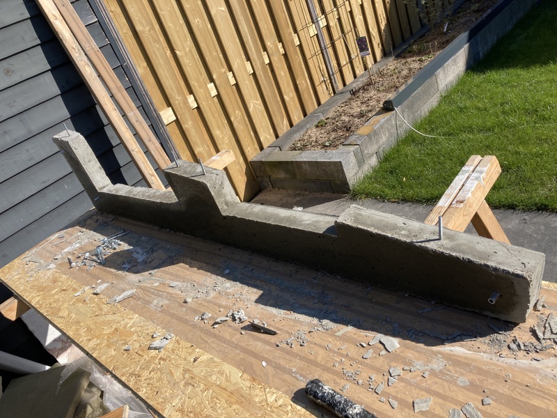

jobr schreef op zondag 31 januari 2021 @ 19:21:
😃 kijk , bedankt voor het meedenken, wordt gewaardeerd.
Maar in dit geval gaat het niet op , de lange kant wordt bij mij de onderkant die met rubberen tegeldragers op het dak komt te staan , de panelen komen dus op de pootjes.
En ik heb ook rekening gehouden met een kleine inkeping op de poot, idd voor de bekabeling.

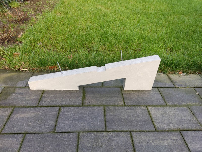

Afbeeldingslocatie: https://tweakers.net/i/N6ttA_w7XZLVQcyn_Zqb57JKeo0=/x800/filters:strip_icc():strip_exif()/f/image/LYseVE4kaeJHoeyi41PBkl42.jpg?f=fotoalbum_large
Eerste 4 zijn klaar.
Mal kleinbeetje aangepast nu de volgende 4.

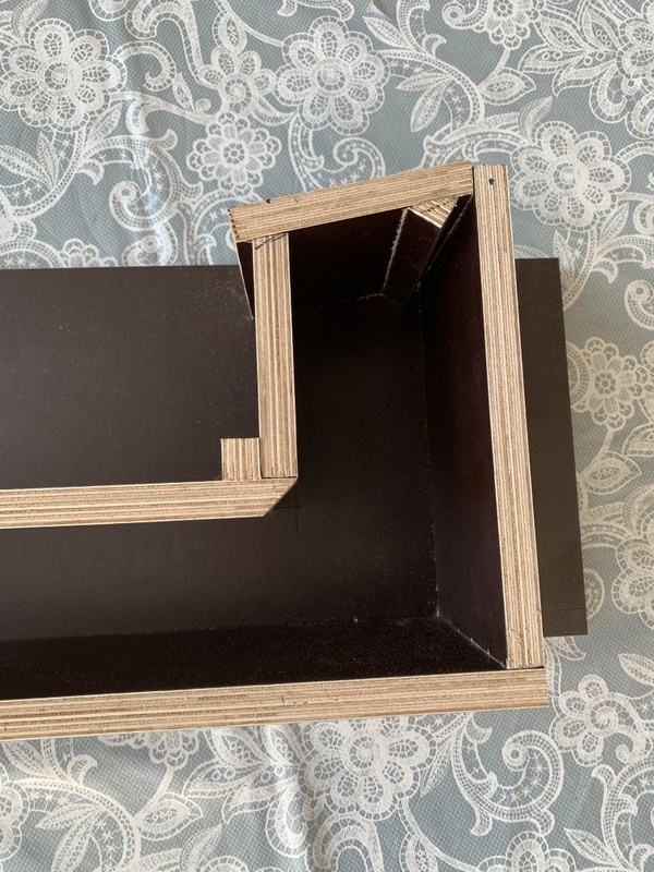

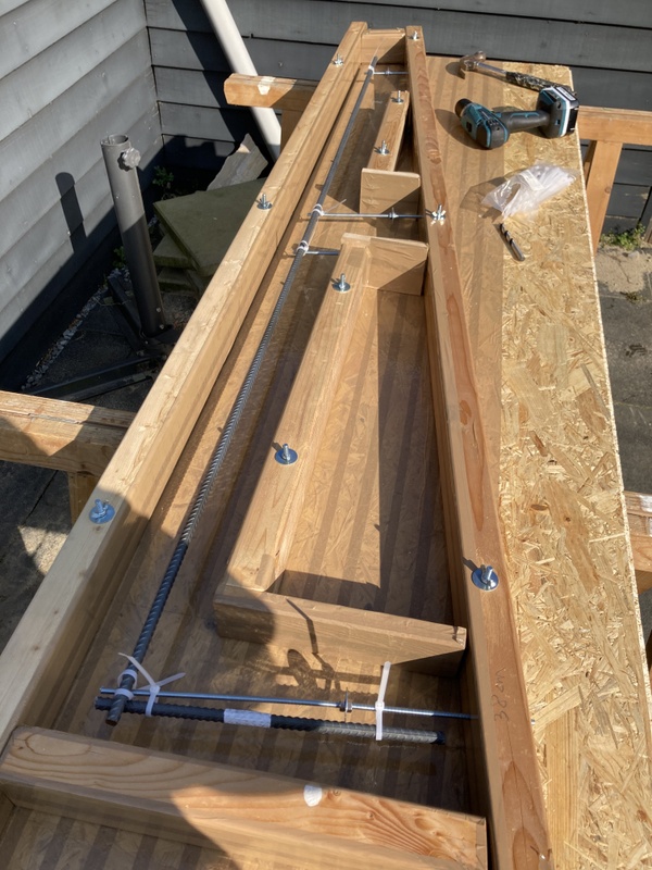

Ik loop al een tijdje rond met het idee om een paar extra panelen op ons schuurdak te plaatsen. Het worden twee panelen in portrait op zuid op een APS YC600. Ben er nog niet helemaal uit welke panelen.
Met behulp van de vele voorbeelden in dit topic begonnen met de voeten (3 stuks) Draadeinde M6 ingestort, samen met stuk betonijzer van 10 mm. Komt straks op ongeveer 39 kilo per voet met een helling van 12 graden.
Ben benieuwd hoe hij uit de mal gaat komen.
Afbeeldingslocatie: https://tweakers.net/i/y0CoGUScie3HQ2CzggvXtttPXnU=/x800/filters:strip_exif()/f/image/nxRDqJ0JG1AkqOQLVgPm3eWc.png?f=fotoalbum_large

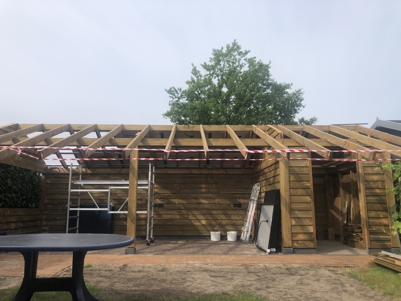

Zo ik ben de afgelopen maanden druk geweest met een andere vorm van een "schans" voor zonnepanelen, namelijk een veranda.
Het plan was er al wat langer en de uitvoering zou er een zonder dakpannen worden wat dat is zonde.
Na veel passen en meten en uiteindelijk nog een van de laatste partijen nieuwe Solar Frontiers voor een prikkie op de kop te hebben getikt, kon het bouwen beginnen.
Ik drop vast even wat foto's en zal de uitleg later nog wel aanvullen, voor nu ben ik eerst toe aan vakantie!
Wat een klus! Ik heb me qua tijd toch wel wat vergist in het waterdicht aansluiten van de panelen, zie de foto's voor de uitvoering. Ik schat in dat een gemiddelde zonnepaneel wat te fragiel is voor deze manier van monteren, maar met de SF's heb ik het aangedurfd.
Vochtbestendig dubbelzijdig klevend foamband en er boven een elastisch blijvende bitumen kit.
Dan door en door koppelen met boutjes en moertjes.
Als nok heb ik aluminium laten zetten en poedercoaten, zie ook de foto's.
De onderzijde tussen de balken (60cm) wordt nog afgewerkt met trespa, rockpanel of plafondplaat voor vochtige ruimten, dat om condens druppels niet op de meubels te laten vallen, hiervoor ontvang ik graag nog suggesties, zijn er nog Tweakers die een mooie partij voor niet teveel weten?
Ik kan het een normaal mens niet aanraden, want belachelijk arbeidsintensief, maar volgens mij is het resultaat er wel!

Ik heb dit weekend ook een begin gemaakt om een aantal te maken. Iemand een goede tip om betonstaal te buigen? Ik heb met gereedschap en spierkracht geprobeerd 6mm te buigen en dat ga ik niet meer doen. Ik heb er toch een beetje last van overgehouden. Als het met simpel gereedschap kan wil ik naar 8mm of dikker.
Veel kleiner dan hier voorbij komt:
Afbeeldingslocatie: https://tweakers.net/i/x72A1153NeV-MmXT3SbVcnrVIf0=/800x/filters:strip_icc():strip_exif()/f/image/yAwxM1VKz6d5rZXhkePnBvCj.jpg?f=fotoalbum_large
Voor 1 paneel in landscape. Voor het storten wil ik alles nog met tape afplakken en invetten.
Ik heb de mal nu met schroeven van onderen vastgezet. Gaat dit 10x loshalen mee of moet ik gaan kijken naar bouten en moeren?

@kiddyl Meerdere kleine stukken betonijzer gebruiken zoals hier: Beek73 in "Zelf (beton)schans maken voor zonnepanelen" ?
En misschien vastzetten in bankschroef en dan een stuk CV-buis ofzo eroverheen schuiven zodat je een langere 'arm' hebt om te buigen. Hoe langer de buis, hoe makkelijker het wordt.

kiddyl schreef op maandag 24 januari 2022 @ 12:32:
Betonijzer ligt wel erg dicht aan de oppervlakte of niet? Ik hou>2,5cm aan

Bedankt voor de opmerkingen. Kan 6mm eventueel ook met een simpele pijpbuiger? Ik heb deze gevonden:
https://www.amazon.nl/-/e...r%2Caps%2C69&sr=8-18&th=1
Het is het goedkoopste wat ik heb gevonden. De tip om meerdere stukken te doen is voor de volgende en met meer controle over het buigen kan alles ook beter op maat gebogen worden.
PV: 27kWp | WP: Adlar Aurora II 6kw
Zonnebloemolie uit de keuken werkt prima. En/of even plastic (Action heeft daar wel wat goedkoops voor bij de verf afdeling) in de onderkant van de mal. Gewoon groter als de mal en dan de schroeven er doorheen. Wel even goed strak trekken.
Met schroeven gaat prima. En anders verschuif je een schroef een beetje als het niet meer wil.
Wel veel betonijzer qua lengte heb je erin. Volgens mij is 1 stuk van links naar recht en schuin in de voet voldoende. Hoef je maar 1 stukje te buigen. Inderdaad met een ' lange arm'

@kiddyl Let er wel op dat je het stuk midden onder er waarschijnlijk lastig uit gaat krijgen omdat hij als het ware taps toe loopt tegen je betonvoet aan. Je kunt hem dus straks niet naar beneden uit "trekken" maar je zal hem er tussenuit moeten tikken.

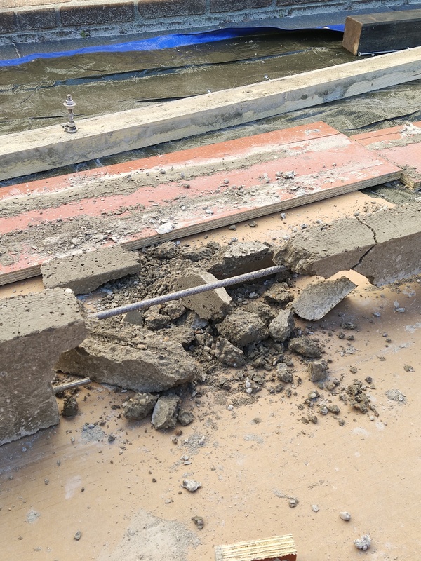

Vandaag heb ik mijn eerste schans uit de mal gehaald. Dat ging heel makkelijk en binnen 5 minuten was ik klaar. Moest een balkje zoals hierboven genoemd er uit tikken.
Afbeeldingslocatie: https://tweakers.net/i/gN11lEL-bBk9yoGTw6Ng8cvwfD8=/800x/filters:strip_icc():strip_exif()/f/image/m8qzUWlarEHZvuvelRheZzrw.jpg?f=fotoalbum_large
Ondertussen had ik meer beton, betonstaal en draadeind besteld. Een kleine serie productie voor het betonstaal met 1 knik ging snel. Dit heb ik met een lange lijmklem gecontroleerd kunnen doen.
Afbeeldingslocatie: https://tweakers.net/i/QWUExpKq1bUHIJBqYFV6hxFuvgM=/800x/filters:strip_icc():strip_exif()/f/image/PZ3PyGTyeohL3Op5WdueGEno.jpg?f=fotoalbum_large
Bij het prepareren van de 2e schans kan ik er achter dat er M5 draadeind was geleverd. Het boog wel lekker makkelijk in een hoek. Ik krijg nieuwe geleverd, maar toch maar 1 M6 gehaald om de 2e schans te maken. Dit ging veel sneller dan de eerste. De betonmix van Hornbach verwerkt iets makkelijker dan die van de Gamma waar ik de eerste van heb gemaakt.
Afbeeldingslocatie: https://tweakers.net/i/ycnEQDGAdi5SUOtUz3_VQj2bjnQ=/800x/filters:strip_icc():strip_exif()/f/image/lvqK4dCxCEEYJqN4SvTRP4af.jpg?f=fotoalbum_large

Hoe gaat het met de volgende twee zaken als je stort:
  • Draadeinden - haal je het deel van de mal waar de draadeinden doorheen steken los als je de schans eruit wilt halen na het uitharden?
  • Schroefhuls - hoe krijg je die erin zonder dat je huls vol met mortel zit?

JT schreef op woensdag 2 februari 2022 @ 13:43:
Gewoon die balk waar ze doorheen zitten los schroeven zodat je de balk eruit kan schuiven.

Ik heb de vraag gekregen wat het allemaal kost wat ik aan het maken ben (WAF). Ik kom straks uit op 6,22 per schans voor een batch van 11 stuks. Als ik er meer moet maken is dat ongeveer 4,75 per schans.
Vergeleken met commerciële oplossingen bespaard het veel, maar het duurt vrij lang met 1 mal.

Bij deze nog even een foto van de achterkant. Er kan nog wel eens wind onder komen dus ik heb hem deels dichtgezet met planken. De draaideinden had ik al meegestort. Ze zitten er al een half jaar los op. Moet er nog even vleugelmoertjes voor halen
Afbeeldingslocatie: https://tweakers.net/i/CO0fBFfRIntZQYXHm8A-NfGFHwI=/800x/filters:strip_icc():strip_exif()/f/image/MYxhbPRild51BJX1l1XyEbph.jpg?f=fotoalbum_large

  • Registratie: Oktober 2019
  • Laatst online: 28-11 17:48
Xqlusive schreef op dinsdag 8 maart 2022 @ 13:17:
Het zou wat strakker kunnen, maar voor de eerste keer 'iets' met beton doen ben ik niet ontevreden! Nu nog 2 keer herhalen om uiteindelijk 2x2 panelen in landscape te kunnen plaatsen.
Heb gekozen voor een omgekeerde opbouw, dus met de lange zijde aan de onderkant om de druk beter te verdelen over het dak van het schuurtje. Daarnaast heb ik M6 draadeind geplaatst om de panelen te bevestigen. Tevens zitten voor en achter (2) kleine buisjes ingestort om de voeten onderling te verbinden met draadeind.
Interessant ontwerp, dit lijkt me ook beter om zo het zwaartepunt lager te krijgen. Zijn er nog nadelen voor dit ontwerp te bedenken?
Goed bezig. Ik heb een paar vraagjes
  • Volgens mij zie ik dat je geschaafde balken gebruikt. Heb je de hoeken onderin de mal gekit? Zo nee, je had geen uitstekende randjes aan de randen van je voet?
  • Hoe heb je die bussen erin gekregen, gewacht tot het beton wat stijver was en gewoon erin gedrukt?
  • Hoe dik is jouw voet? Ik heb hout van 50mm liggen en 69mm, ik twijfel.

  • j4y
  • Laatst online: 28-11 09:12
j4y
Versie 1 mislukt ;w
Afbeeldingslocatie: https://tweakers.net/i/8dlIeez4rMu7HHrNEDx91lG_3Y4=/x800/filters:strip_icc():strip_exif()/f/image/8BqrUIuNn5pSOEJUz2x80LQj.jpg?f=fotoalbum_large
[ Voor 32% gewijzigd door j4y op 11-03-2022 10:18 ]
  • Rol-Co
  • Laatst online: 22-11 17:03
Rol-Co
3,8kWpZ 4,98kWpO-Z-W 2,86kWpN
@j4y
Welk beton gebruik je? Die van de hornbach is ideaal.
Dan zoveel water bijvoegen zodat je een emulsie krijgt tussen joghurt en pindakaas, iets meer naar de joghurt kant.
Als je de mal vult er op en tegen kloppen, eventueel met een hamer om er lucht uit te tikken, bovenop met de troffel.
48 uur wachten voor uit de mal te halen en dan minimaal een week met rust laten, beton is pas echt uitgehard na een maand.
Het lijkt of je te vroeg was, het beton is nog donker, droog beton is wit.
[ Voor 8% gewijzigd door Rol-Co op 11-03-2022 10:24 ]
  • Cheesy
Rol-Co schreef op vrijdag 11 maart 2022 @ 10:23:
@j4y
Deze opmerking zie ik een aantal keren terugkomen in dit topic, en ik neem deze er even tussenuit.
Dit klopt niet helemaal. Beton blijft in principe zo'n 5 jaar lang uitharden maar na een kleine week is de meeste druksterkte (van de opgegeven waarde) al behaald.
Afbeeldingslocatie: https://www.stubeco.nl/assets/images/handleiding/8.24.jpg
Let ook op: beton moet niet drogen, dus zorg ervoor dat er niet teveel water verdampt. Het water is nodig voor de chemische reactie met het cement. Je kan bijvoorbeeld met folie afdekken.
  • j4y
j4y
@j4y
Ik heb die van de gamma. Heb geen hornbach in de buurt. Het kloppen met hamer heb ik gedaan ook nog even met schuurmachine tegenaan getrilt. Het was een beetje zo'n vloeibare 100% pindakaas structuur. Maar er liep wel water onder uit de mal door een kiertje. Ik ga nu de hoekjes intapen. En inderdaad langer wachten. Deze had ik woensdagavond half 7 gevuld, afgedekt met het zeiltje. Tis hier wel koud geweest dat zal niet geholpen hebben.
  • Rol-Co
Rol-Co
Cheesy schreef op vrijdag 11 maart 2022 @ 10:33:
Ja klopt kees, zo ver in detail wilde ik niet gaan, het lijkt namelijk dat sommigen denken dat het net zoiets is als koekjes bakken met de kinderen, uit de oven, afkoelen en uit de malletjes halen.
Maar beton van 2 meter lang en slechts 10 bij 10cm met aan het uiteinde zware voeten moet gewoon even drogen en minimaal wit zijn.
Tijdens het "droog" proces mogen ze niet in volle zon liggen inderdaad liever in de regen.
  • Xqlusive
  • Laatst online: 09:38
JT schreef op vrijdag 11 maart 2022 @ 10:02:
Er zitten inderdaad wat kleine randjes aan het beton, dit kan waarschijnlijk opgelost worden door kit te gebruiken om de kiertjes op te vullen. De randjes zijn echter minimaal en zijn voor mij niet echt een probleem. Het zijn echter wel redelijk scherpe randjes, dus ik moet wel oppassen dat ik me er niet aan snijdt.
De busjes heb ik simpelweg los in een gat in de bodem van de mal gestoken, dit zat vast genoeg om er niet doorheen te vallen.
De voet is 7 cm dik, 5 cm is denk ik wel te smal.

Mijn tip, koop kant en klaar cement cq beton. Gebruik de aanbevolen hoeveelheid water en NIET meer.
Ik voor mij doe eerst een klein beetje water in een speciekuip Dan langzaam het cement erbij doen.
Als laatste het geheel laten staan voor 20 minuten en het water afgieten.
Persoonlijk als ik het zo zie is het cement te snel gedroogd aan de oppervlakte. Als je het in de zon legt gebruik dan een plantenspuit om het opppervlakte niet te snel te laten drogen ( barstvorming ).

Xqlusive schreef op vrijdag 11 maart 2022 @ 10:43:
Dank voor je antwoorden. 5cm leek me ook te weinig inderdaad. Zou je die randjes er niet zachtje af kunnen tikken met een hamer ofzo? Wat betreft je bussen, die zijn dus een centimeter of 9 lang dan?

  • Xqlusive
JT schreef op vrijdag 11 maart 2022 @ 10:57:
Het zijn hele dunne randjes, dus ik denk dat ik ze inderdaad wel weg kan krijgen als ik wil.
De busjes zijn aluminium buisjes van 1cm doorsnee en 10 cm lang. Ze steken nu aan beide zijden dus een stukje uit, deze stukjes ga ik waarschijnlijk nog strak tegen het beton afslijpen. Vervolgens wil ik met een stuk draadeind, wat moertjes en ringetjes de betonvoeten aan elkaar koppelen.

Hoe dan? Want als je aan een kant vast draait dan draai je hem er aan de andere kant uit toch? En rondjes draaien met zo een voet lijkt me niet volledig praktisch :+
3600wp @115° oost | 825wp @13°/115° oost | 1475wp @27°/205° graden zuid
Ecodan warmtepomp
  • Xqlusive
JT schreef op vrijdag 11 maart 2022 @ 13:31:
Zo ongeveer:
moertje - ringetje - betonvoet - ringetje - moertje - 2 meter draadeind - moertje - ringetje - betonvoet - ringetje - moertje.
Misschien met dubbele moertjes, maar dit kan toch gewoon? Of mis ik iets?
  • mb1
  • Laatst online: 21:59
j4y schreef op vrijdag 11 maart 2022 @ 10:37:
Ik had het letterlijk in de TS gezet:
Vervolgens heb ik liggers na een ruime week drogen (voorzichtigheid gewenst, want volledig uitharden kost een maand!) op dak geplaatst.
Dus je bent iets te vroeg geweest zo lijkt het.
Maar ook daar leer je weer van!

Oh wacht, het zijn bussen zonder schroefdraad? Dan snap ik hem :)

  • j4y
j4y
mb1 schreef op vrijdag 11 maart 2022 @ 15:48:
Dus je bent iets te voor geweest zo lijkt het.
Ja klopt dat had ik ook wel gelezenmaar ik was wel in de veronderstelling dat de mal wel voorzichtig losgemaakt kon worden zodat ik een nieuwe ligger kan maken. Ik ga nu minimaal 48u wachten voor ik de mal los maak :)
Dank voor alle comments allen! Hopelijk lukt deze beter :9

Maxman1850 schreef op zaterdag 19 maart 2022 @ 14:44:
Toevalligerwijs op dit topic gestuit en in 1x doorgelezen.
In ons nieuwe huis heb ik zo'n 35m2 plat dak op het westen (met vrije toegang tot het zuiden) en deze wil ik graag vol leggen met panelen. Ik ben wat bang voor lekkages en wil dus niet in het dakleer schroeven of boren, dus wat een uitvinding deze schansen!
Nu even uitzoeken welke panelen ik wil en dan van de zomer aan de slag met het beton!
Mij lijkt bijkomend voordeel dat het makkelijk even te verwijderen is wanneer je bijvoorbeeld je dakleer wilt vervangen, of kijk ik daar te makkelijk naar?
Klopt je pakt ze met twee man zo van het dak af.
Maar de dakbedekking heeft een stuk minder te lijden als je deze afschermt voor de zon, gelijk maar volleggen dus!

Wat me bij alle projecten opvalt, is dat er gretig "gewapend" wordt. Dit verhoogt de arbeid en kosten.
Beton is super om druk op te vangen, en minder om rek op te vangen. De druksterkte van standaard C25 beton is 25n/mm2, en de treksterkte is ongeveer 1/10 daarvan. Daarom wordt de wapening toegepast; om de trek op te vangen.
Ik vraag me af of het toepassen van wapening echt nodig is. Bij sommige ontwerpen hier zie je inderdaad erg dunne lijfjes, en lijkt me de kans op breuk aanwezig, maar voor de iets massievere ontwerpen zou ik denken dat wapening niet nodig is. Immers, bij trottoirbanden wordt ook geen wapening toegepast, en die zijn soms nog een stuk dunner.
Ik ga over een paar weken ook schansen maken, maar ik vroeg me af of hier ook betonschansen zonder wapening zijn gemaakt? Mijn schansen worden 4,5 graad, dus daarmee worden ze iets "massiever". Ik maak gewoon wigvormige schansen, zonder poten.
