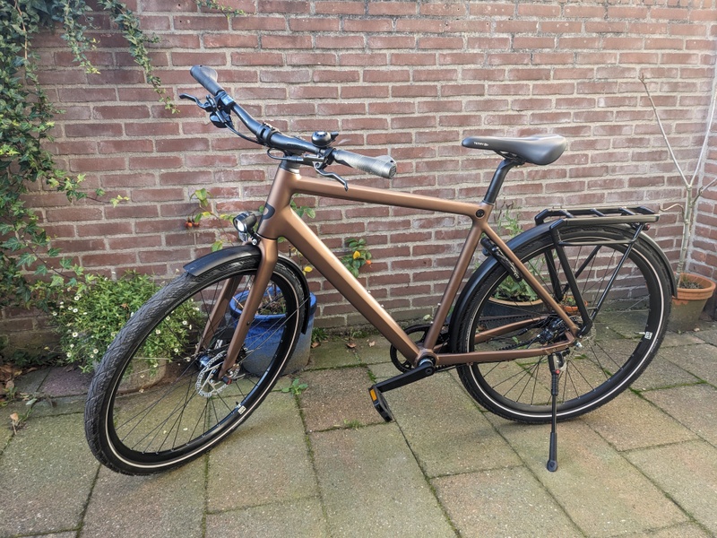

  • Barista
  • Laatst online: 29-10 21:45
Afbeeldingslocatie: https://tweakers.net/i/b-Mie6rQmp7F4b549_q32ZIudu4=/800x/filters:strip_icc():strip_exif()/f/image/0HkTzC8ynEX9qt5kvlRoLqwU.jpg?f=fotoalbum_large
Daar is ie dan hoor! Inmiddels drie dagen aan het rijden en dat bevalt prima! Heerlijk om niets te horen wanneer je rijdt, op een heel bescheiden geluid van de banden na. Fiets is wel stijf dus je voelt alles op de weg maar dat maakt 'm ook sportief. De weg naar werk is er in ieder geval iets leuker op geworden nu!
  • Superkiwi
Superkiwi
Hoi doei
Ik zie dat jij ook de meest simpele pedaaltjes erop hebt zitten. Bij mij heb ik die al vrij snel laten vervangen door mtb pedalen omdat ik tijdens mijn dagelijkse ritjes (met casual schoenen) toch met enige regelmaat van de pedalen afgleed. Nu niet meer :)
De stijfheid is wel lekker omdat je alles voelt, al had ik iets meer demping in de voorvork toch wel fijn gevonden. Maar dat is pietlutten.
[ Voor 21% gewijzigd door Superkiwi op 30-11-2024 12:34 ]
  • Tommie12
  • Laatst online: 17:24
Tommie12
Barista schreef op zaterdag 30 november 2024 @ 12:23:
Mooie kleur, dikke proficiat.
Begin maar eens te spelen met de bandendruk. Ik zie ( :+ ) dat de druk te hoog is.
Prachtig! 👍

Barista schreef op woensdag 25 december 2024 @ 22:42:
Nog niet langs de fietsenmaker geweest om te laten checken. Ik fiets maar weinig in versnelling 7 tot 11 tot noch toe.
Ik heb de fiets gekocht zonder proefrit. Puur op basis van techniek en looks. Ervaring tot nu toe: fiets vond ik zeker even wennen maar ik ben er erg blij mee. Ik kijk uit naar het ritje op m'n fiets van en naar werk, ook bij regen, kou of beiden.
Het is een zeer strakke fiets die licht aanvoelt. Verlichting is uitmuntend. Hij is volledig stil op een klein beetje bandengeluid na.
Enige dat ik jammer vind tot nu toe is dat er vuil bovenop het voorspatbord blijft liggen en dat dit nog eens extra wordt benadrukt door de koplamp die hier mij net op schijnt. Ik heb de lamp namelijk vrij laag staan omdat ik niemand wil verblinden.
Nu weet ik niet waar je woont maar als je niet te ver van een dealer of Bocholt woont, zou ik zeker even proefrijden. Bij mij heeft de gok goed uitgepakt maar het is een dom idee geweest om zoveel geld uit te geven zonder proefrit.
Dankjewel voor je reactie. Ik woon in Zuid Holland, dus pakweg 1,5 uur van Bocholt vandaan. Opzich een kleine moeite om een keer heen en weer te rijden, omdat 2500 euro een aardig bedrag is.
Leuk om lezen dat je vrij positief bent. Ik vind de fiets echt een mooie uitstraling hebben, maar het is natuurlijk het belangrijkst dat het lekker fietst.
Binnenkort maar een ritje Bocholt maken.

Mooi hoor die A400! Ik hoor maar niks meer over mijn bestelde Cube Editor, dus begin nu wel te twijfelen om hier maar eens voor te gaan kijken!
Edit: wie heeft de A400 en Stevens Super flight vergeleken met de Cube Editor SLX FE?
Let dan wel op dat je je bestelling correct annuleert, anders heb je 2 fietsen.

Hoe zit/rijdt de Stevens Super flight? Ik heb een Batavus dinsdag exclusive plus en Gazelle S11 gereden. En dus de Cube Editor SLX FE. Die laatste is natuurlijk veel sportiever. Zit de Stevens hier een beetje tussenin?
  • vrotogel
  • Registratie: Oktober 2019
  • Laatst online: 17:47
Ik ken de genoemde andere fietsen niet echt. Maar de Stevens Super Flight (LT) die ik heb lijkt qua zithouding op de Cube Travel EXC die mijn vrouw heeft. Half sportief zeg maar. Ik kan het vergelijken met een BSP Voyager Belt , die is meer rechtop en een echte stadsfiets of de Canyon Commuter AL 6, die is sportiever. Voor mij een prima compromis.
