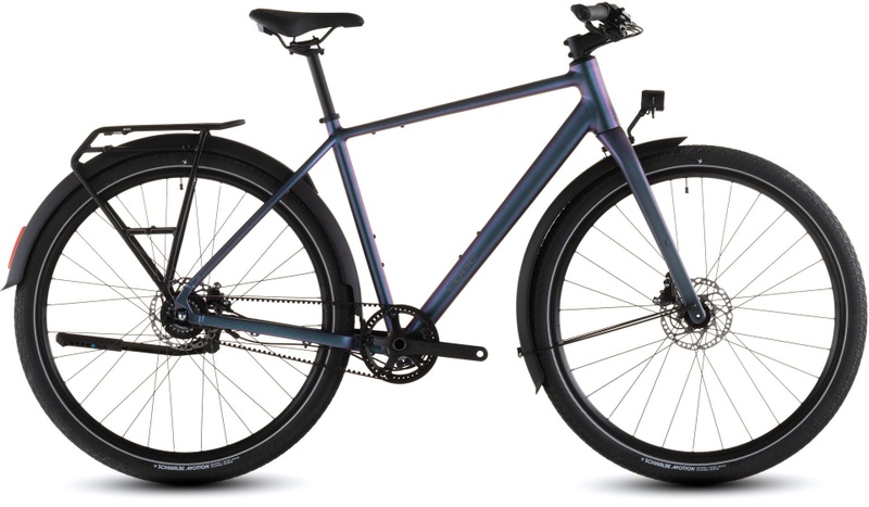

Cube heeft een sportieve houding, wel even rekening mee houden als rug en of schouder klachten heb.

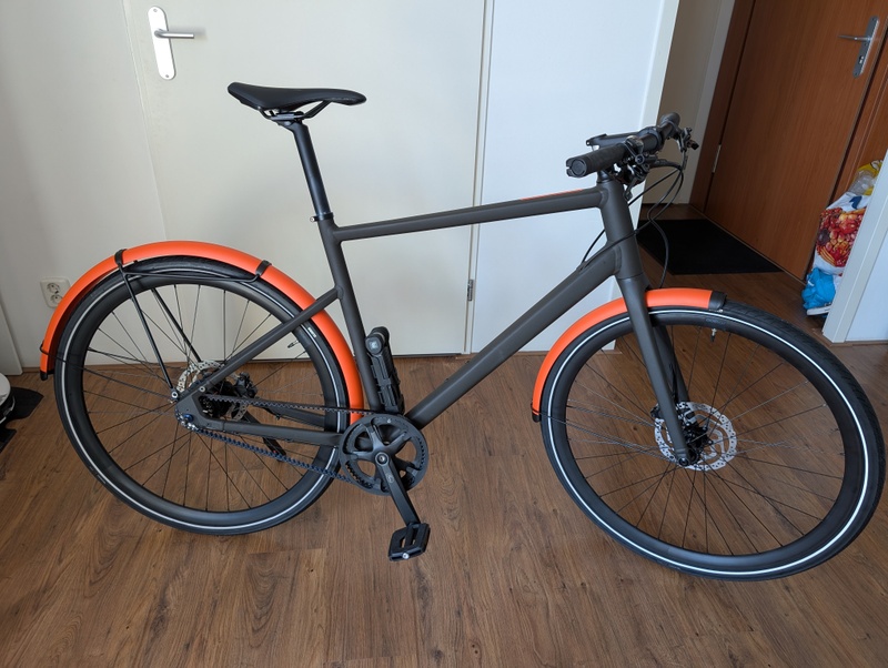

Na een tijdje dit topic gevolgd te hebben heb ik tweedehands een Jan Janssen Rohnin met Rohloff naaf en CDX riem gekocht voor €1750.
Wouw, wat een genot! Veel stiller als mijn vorige fiets, ik ga nu regelmatig 30+ km/h, draag sindsdien ook eindelijk een fietshelm en als het kan laat ik de auto staan, weer of geen weer.

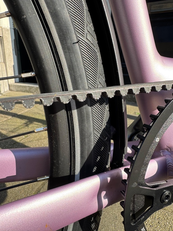

Anyways, terug naar de riem. Hoe doen jullie het qua spanning. Volgens de app is de frequentie nu 48hz (in orde voor Pinion).
De riem kan nu bijna 3cm (1,5cm beide kanten op) bewegen. Lijkt mij toch veel. Daarintegen is dit wel een fijne spanning want nu kan ik eenvoudig wiel er uithalen, bij veel strakkere riemspanning begint het lastig te worden om de achteras te plaatsen.
