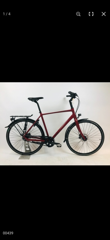

Afbeeldingslocatie: https://tweakers.net/i/_sAw71kBLY2RuV2MuJ63iV56E3M=/x800/filters:strip_icc():strip_exif()/f/image/iR2O9IHzcbSM99Cq89g2CSAy.jpg?f=fotoalbum_large
Dit is de Jan Janssen. Qua lakwerk dus vooral kijken of er geen lak weg is? Verder zag ik dat er voorop een goedkope band zit, ik zou denk ik wel vragen er een gelijke op te zetten als achterop. De winkel is nu gesloten dus zal hopelijk over en week of twee langs kunnen gaan. Om hem nu te bestellen zonder in het echt gezien te hebben durf ik niet aan.

Tweakriez schreef op dinsdag 23 juli 2024 @ 10:48:
"bij service beurt, betere trapas van Shimano laten monteren (huidige zat al enorm veel speling op, was goedkope trapas met plastic onderdelen gemonteerd vanuit de fabriek!) Betere kwaliteit ketting laten monteren (huidige was al aan het slijten!)"
Een van de beoordelingen op Trustpilot over BSP fietsen. Grotendeels dit soort zaken te lezen mbt de afwerking.
Die review zegt dus helemaal niks. Die 'plastic' onderdelen zijn waarschijnlijk stofkapjes of dopjes of zo.
Nooit kan een trapas in plastic gemaakt worden.
En over de ketting moet je je geen zorgen maken als er een CDX riem op zit.

Ik heb een BSP fiets en ik herken de klachten niet. Verlichting werkt prima, trapas is echt van metaal, lasnaden ook geen issues mee. Wel kreeg ik mijn fiets met een droge trapas geleverd, dat wil zeggen dat er geen vet / smeermiddel is gebruikt waardoor deze al snel speling vertoonde. Deze is onder garantie vervangen, het merk was Sunrace. Verder geen issues met de fiets gehad. Daarvoor had ik ook een BSP met ketting en die beviel ook erg goed.
  • Aziraphale
  • Laatst online: 16:49
Een cartridge trapas heeft vaak aan een kant een kunststof cup. Dat is dus vrij normaal. Sunrace kan best redelijk zijn, maar alle waar is naar zijn geld en ik kan me niet voorstellen dat JJ er een zal monteren. Het geeft echter wel aan dat er bij BSP op de afmontage wordt bezuinigd.

Vandaag een Jan Jansen zero CO2 aangeschaft bij een verkoper van tweedehandsfietsen. De fiets heeft een cdn tandwiel voor met een cdx riem. Denk dat deze oorspronkelijk een cdn riem heeft gehad dan. Fiets heeft natuurlijk wat cosmetische imperfecties aangezien tweedehands maar ben er erg tevreden mee. Fiets erg lekker met zijn alfine 8. De fiets rijdt ook erg stil. Schakelt ook lekker soepel. Had ook een Gazelle Ultimate getest in dezelfde prijsklasse. Deze vond ik persoonlijk minder fijn fietsen.

Nieuw in dit topic, maar de afgelopen dagen/weken e.e.a zitten lezen hier.
Ik rij voor woon-werk verkeer 1 tot 3 keer per week 48 km per dag.
De afgelopen 5 jaar was dat een combi van racefiets en de e-bike van mijn vrouw.
Met slechter weer en in de wintermaanden is het toch (te) vaak de auto omdat mijn vrouw haar e-bike zelf gebruikt en de racefiets of gewoon niet fijn is dan wel het vele onderhoud door regen etc mijn motivatie onderuit haalt.
Een buurman was erg blij met zijn Koga F3 8.0 en ik was ook al snel enthousiast over de combinatie van riem en Alfine-11 die lichter lopen dan onze e-bike.
Dus op zoek gegaan naar een niet-elektrische fiets met riem, naaf versnelling (Alfine 11) aka onderhoudsarm, sportieve zit en met bagagedrager voor de werktas.
De Koga is wel een leuke fiets, maar voor mij toch teveel herenfiets als je ook een racefiets gewend bent.
Na wat zoekwerk vandaag bij Peerenboom in Wageningen een Stevens Super Flight gekocht.
Nog even wachten op de afhandeling van de fietsplan administratie en hopelijk kan ik er dan snel mee gaan rijden.
Doel is om van deze fiets de standaard woon-werk fiets te maken.
Afbeeldingslocatie: https://tweakers.net/i/2ocOZZQhOAOaGSYw4D8Nv0NE2ss=/800x/filters:strip_icc():strip_exif()/f/image/XIGOoc7nsjRMXiQ4DtaxY2f4.jpg?f=fotoalbum_large

  • Tommie12
  • Laatst online: 22:47
Tommie12
Farmerwood schreef op zaterdag 17 augustus 2024 @ 21:16:
Met slechter weer en in de wintermaanden is het toch (te) vaak de auto omdat mijn vrouw haar e-bike zelf gebruikt en de racefiets of gewoon niet fijn is dan wel het vele onderhoud mijn motivatie onderuit haalt.
Na wat zoekwerk vandaag bij Peerenboom in Wageningen een Stevens Superflight gekocht.
Mooie keuze. Lijkt me goed geschikt voor wat je wil doen.

Afbeeldingslocatie: https://tweakers.net/i/0UxJ9JvbkrUtiGGBEj1Dd-_AAF4=/800x/filters:strip_icc():strip_exif()/f/image/SRmwruwsRXG9pqdlR34ddlA6.jpg?f=fotoalbum_large
