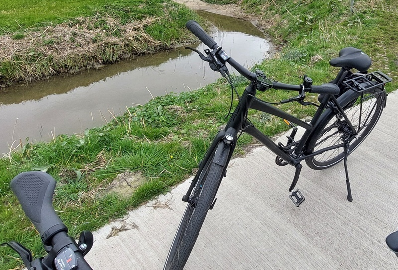

Ik heb gister kunnen fietsen op een Gazelle Chamonix met framemaat 61 (ben 1.88 meter lang, binnenbeen 91 cm). Ik vond de zit relatief rechtop, en het stuurgedrag wat nerveus. Weet niet goed hoe ik dat moet omschrijven, maar mijn oude fiets en zeker de mountainbike lijken veel stabieler. Herkennen jullie dit? Ligt dit aan de balhoofdhoek? Welk merk zal ik als alternatief proberen? Of is het ook gewoon een kwestie van wennen?
[ Voor 5% gewijzigd door zunrob op 27-03-2024 10:34 ]

zunrob schreef op woensdag 27 maart 2024 @ 10:32:
Is denk ik vooral de zithouding. Ik had precies het tegenovergestelde: ik kwam van een Gazelle Chamonix Lite af toen ik op mijn Cube Travel EXC ging fietsen. Toen moest ik ook echt wennen aan het sturen en persoonlijk vind ik nu de sportieve houding op de Cube fijner.
Uiteindelijk wen je dus aan het sturen, maar de zithouding is vrij essentieel voor de keuze van een fiets. Bedenk dus vooral of je zo'n zithouding prettig vind of niet.

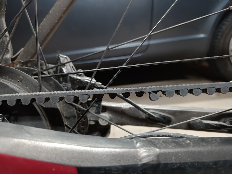

Even een vraag van mij kant:
Koga Pace B10 (25kmh) met riemaandrijving en manuele Enviolo hub versnelling.
Fiets wordt gebruikt voor woon-werkverkeer door weer en wind - enkel asfalt.
Regelmatig wordt
Al van bij begin van levering van de fiets problemen gehad met aandrijving. Bij aanzetten van stilstand met aanzienlijke kracht, trapten de pedalen soms door (10° tot soms 180°). (lease)Fiets verschillende malen terug bij de handelaar en nooit een oplossing voor gevonden. Zelf een 2de fiets van Koga gekregen die nog steeds hetzelfde probleem had.
Afspraak met handelaar is dat als dit probleem ooit te erg wordt, de fiets terug naar hen gaat. Op dat moment voorzien ze een vervangfiets en wordt er een oplossing gevonden voor het probleem.

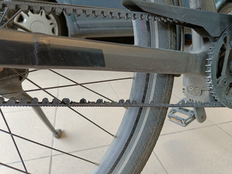

Wat bleek nu vorige week:
Afbeeldingslocatie: https://tweakers.net/i/2L9cEmZ4hA-jX-IBxU7n8wMyN9w=/800x/filters:strip_icc():strip_exif()/f/image/QxG93LPAjDMCXgYG3j34dCSY.jpg?f=fotoalbum_large
Afbeeldingslocatie: https://tweakers.net/i/ieItzOUzRN8H2vVAYUNtNjncBnw=/800x/filters:strip_icc():strip_exif()/f/image/E73HKeuBQHJFRUDBzlu3qJAh.jpg?f=fotoalbum_large
De riem is na 6000km al tot op de draad versleten. Gemiddelde levensduur van een Carbon Drive Gates CDX riem is tussen 10k en 15k. 6k lijkt me extreem weinig.
Wat heb ik zelf gedaan ondertussen:
- nieuwe riem gestoken - hierbij het voorste tandblad ook 90° gedraaid
- Enviolo freewheel onderhoud gegeven - gekuist en gesmeerd

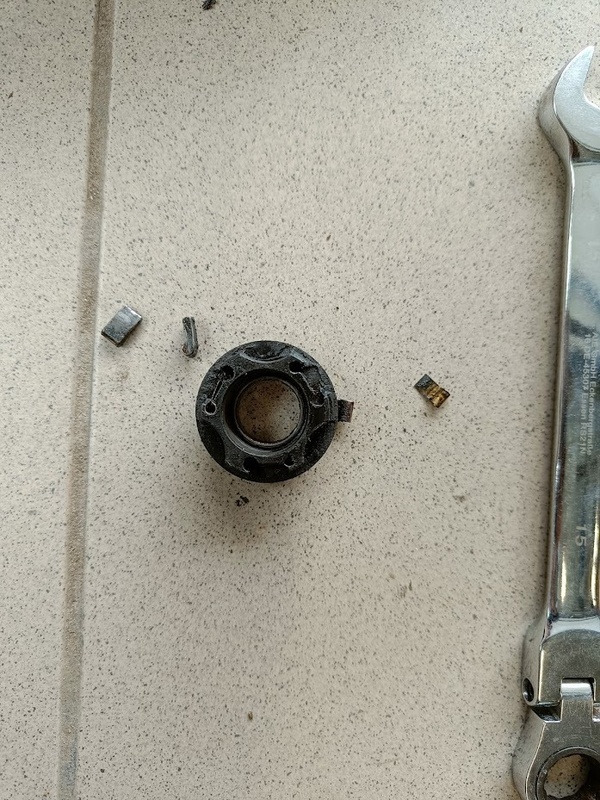

Wat viel me bij het onderhoud van de Enviolo freewheel op:
De veertjes van de freewheel waren amper gespannen, waardoor de tanden van de freewheel amper naar buiten werden geduwd. Ik heb de veertjes zelf opgespannen en ik heb sindsdien het probleem van doortrappen niet meer gehad. Ook hoor ik de freewheel nu veel harder ratelen dan vroeger (wat me doet vermoeden dat de tanden veel beter ingrijpen).

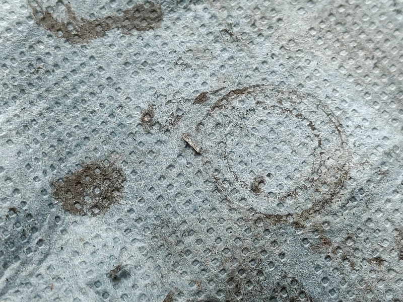

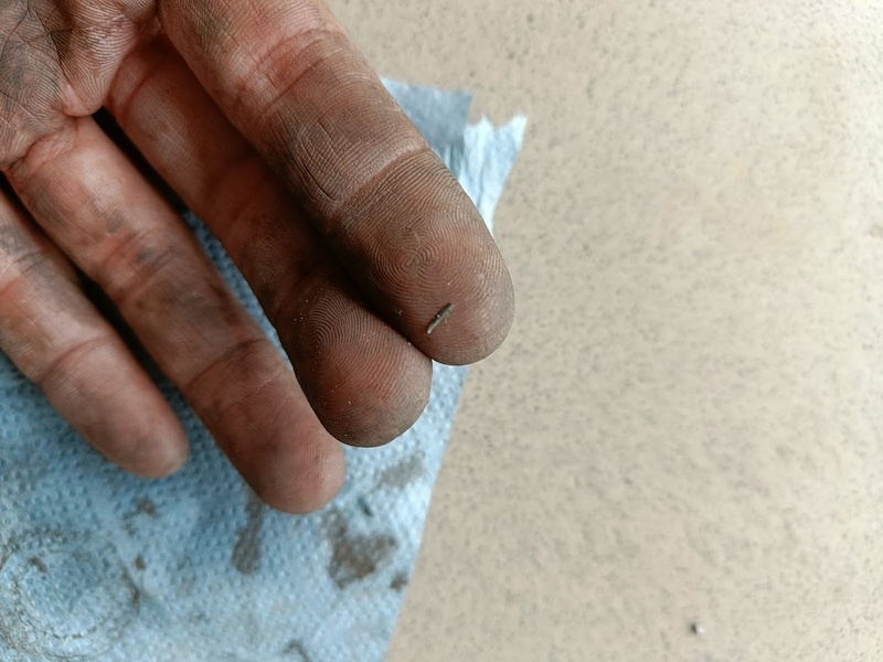

Ook vond ik kleine metalen deeltjes in de freewheel terecht (zie foto) wat me doet vermoeden dat het probleem van doortrappen ook hier lichte schade heeft veroorzaakt.
freewheel:
Afbeeldingslocatie: https://tweakers.net/i/QDIc-CIim-whHoYO4XuMWQnLcRo=/x800/filters:strip_icc():strip_exif()/f/image/9WjkERBhvFhDU9yK4EA34N6x.jpg?f=fotoalbum_large
metalen deeltje in freewheel:
Afbeeldingslocatie: https://tweakers.net/i/KGNHxjSzxwqx0TwFBLfI-N5VdPg=/800x/filters:strip_icc():strip_exif()/f/image/VSWLkXS19TDLYziz0krsel3t.jpg?f=fotoalbum_large
Afbeeldingslocatie: https://tweakers.net/i/j2JJAhyyD1IiX0ofwL788IYNeKk=/800x/filters:strip_icc():strip_exif()/f/image/j8dZF2WigluhK6BinZLQb9tW.jpg?f=fotoalbum_large
Nu mijn vragen:
- iemand al ervaring gehad met freewheel van Enviolo die doortrapt en hier een oplossing voor heeft gevonden?
- 6000km is wel heel weinig voor een Gates riem - wat doe ik mis?

schouwb schreef op donderdag 28 maart 2024 @ 11:09:
Regelmatig wordt
freewheel:
Nu mijn vragen:
Ik heb ook een enviolo, en die heeft nog nooit doorgetrapt, mijn riem heeft dik 4000km, maar ik zie amper slijtage. Wel heb ik het nog ergens gelezen dat het af en toe voorkomt, maar eenvoudig te herstellen is.
Doortrappen geeft bij het ingrijpen natuurlijk ineens een grote kracht op de tandjes. Als dat net genoeg is om zo'n tand half af te scheuren, dan zou dit een oorzaak kunnen zijn.
Ik hoop samen met jou dat de reviesie van de vrijloop het probleem opgelost heeft, al zou ik eerder een nieuwe vrijloop monteren.
Hou nu ook goed in de gaten hoe je tandwielen er uit zien. Als die scherp worden dan zou ik ze vervangen.

Ik ben juist een sportievere zit gewend. Mss is dat dan ook waar ik aan moet wennen. De Cube twijfel ik over, staat al lang op mijn lijstje, maar heb er nog nergens op kunnen fietsen. Toch eens proberen dan.
Vraagje: mis je de riembeschermer niet?

zunrob schreef op donderdag 28 maart 2024 @ 19:56:
Dat vraagt eigenlijk wel om een foto! :)
Samen met mijn vrouw die op een Cube Travel EXC fietst. Ter info: dit is een Stevens Super Flight LT.
Afbeeldingslocatie: https://tweakers.net/i/MKN1Uf2_LHcm7Piv32DsgQMDzOE=/800x/filters:strip_icc():strip_exif()/f/image/jefa2taLZVw8T2j75KBZ4OmJ.jpg?f=fotoalbum_large
Afbeeldingslocatie: https://tweakers.net/i/AK_GrCs2khhyDM48BRJVLLWMNmY=/800x/filters:strip_icc():strip_exif()/f/image/btkZgKRe4RnX5Lgk2pRNJ3yh.jpg?f=fotoalbum_large
Afbeeldingslocatie: https://tweakers.net/i/WUQfSHYfEGrVR40vJiiB8C9xMmM=/x800/filters:strip_icc():strip_exif()/f/image/7GoTr7Ex1gUjnIplOxN2baQz.jpg?f=fotoalbum_large

Ik was voor iemand naar Cubes (Travel- en Hyde-serie) aan het kijken maar dat is lastig aangezien de juiste maat vaak weg is.
De nieuwe lijn werd vaak in oktober al aangekondigd. Nu taal noch teken van 2024-modellen. Cube geeft geen antwoord. Iemand een idee of en wanneer de 2024-lijn verschijnt of een restock van 2023? Of houdt men deze modellen voor gezien?

Nou, ik zal me ook eens melden in dit topic.
3 maanden geleden een Sensa Cintura gekocht voor (vooral) woon/werkverkeer, 6 km enkele reis en rond de 250 km/maand.
Dus na nu 800 km kan ik wel wat dingen zeggen.
Allereerst: als hij blijft fietsen zoals nu, zou ik deze fiets absoluut weer kopen! Met €1300 niet precies goedkoop, maar hij fietst ontzettend licht, ik ga zeker enkele km/h harder gemiddeld dan op mijn oude.
Nu was dat een inmiddels 14 jaar oude Gazelle Chamonix die het trouwens met absoluut minimaal onderhoud (zelfs geen nieuwe ketting in die 14 jaar, alleen wel eens nieuwe banden en wellicht 2x een beurtje bij een fietsenmaker) uitstekend heeft volgehouden, die zal toch zeker 20+k hebben moeten afgelegd in die tijd.
Die Nexus Premium 8 beviel me dus sowieso prima - en de vervangende Alfine 8 die op de Cintura zit tot nu toe ook. Volgens mij zijn die ook nagenoeg hetzelfde.
Wat tot nu toe opvalt:
- Met 15 kg is deze bijna 5 lichter dan de Chamonix die ik hiervoor had. Je voelt als je wegfietst gewoon dat het ding harder wil, zo makkelijk gaat het. Op fatsoenlijk asfalt kan ik 25 km/h nu met gemak volhouden, en met een zuchtje wind mee is 30 volhouden denkbaar. Dat lukte op de oude dus echt niet.
- Ik moest zelf een beetje wennen aan de iets sportievere houding, en overweeg er nog een ligstuur bij op te zetten. Wellicht later.
- Er zit een CDN-riem op, maar misschien vermeldenswaardig dat deze tegenwoordig in ieder geval wel een metalen achter-tandwiel heeft. Vraag me over een jaar (of twee of drie) eens hoe dat het volhoudt.
- schakelen gaat eigenlijk heel fijn, je moet er even aan wennen dat je maar 1 per keer kunt, en het is niet altijd goed te zien in welke versnelling je nu precies zit (hoek van het display zit verkeerd).
- de remmen zijn geweldig vergeleken met de (inmiddels vast ook versleten) roller brakes van de Chamonix.
- Kinderzitje achterop kan zo met MIK-systeem, geen opzetstukken nodig. Dat gaat perfect. De bagagedrager voelt ook stevig (wel gewoon max 25 kg). Zitje voor zal wel een uitdaging zijn denk ik.
- het licht is goed, licht voor geeft een mooie bundel en is verstelbaar en komt dan serieus ver. Bij de Chamonix zat dat vast op het spatbord en scheen niet ver, en bovendien deels richting je eigen blikveld, waardoor je effectief zelf beter kon zien waar je reed met het licht uit dan aan. Het achterlicht zit ook op de dynamo en dat is eigenlijk wel fijn, gaat tegelijk met het voorlicht aan. Klein detail: ze hadden er wel een condensatortje in mogen zetten, het licht knippert nu zichtbaar zodra je langzaam fietst. De Chamonix had dat dus wel.
En dat brengt me tot de paar zeikpuntjes die ik in 3 maanden heb verzameld:
- De kabels van de verlichting zijn dun en niet volledig in het frame. Ik had afgelopen week al 1 snoertje van het achterlicht kapot. Ik denk blijven haken door een tas op de bagagedrager - dat was de eerste keer dat ik die gebruikte. In 5 minuten gefixed, maar dit heb ik in 14 jaar met de Chamonix nooit gehad. Dit terwijl je nu de fiets nieuw is er nog extra voorzichtig mee doet.
- het voorspatbord is dun en resoneert op ondergronden anders dan glad asfalt. Dit is des te irritanter omdat de aandrijving verder zo fluisterstil is. #firstworldproblems.
- de afwerking van kleine dingen balanceert tussen "flimsy omdat het lichtgewicht moet zijn" en "voelt goedkoop aan". Naast het genoemde spatbord, de bel lijkt een dingetje dat je voor €3 bij de Action zou vinden, en ik moest het rubber dat het op z'n plek houd al weer eens opnieuw er tussen steken.
Dat zijn geen dingen die je bij een fiets van €1300 zou moeten verwachten IMO.
Maar dat zijn wel echt details, ik ben nu vooral benieuwd hoe hij het vol houd over een handvol (en meer) jaren.
