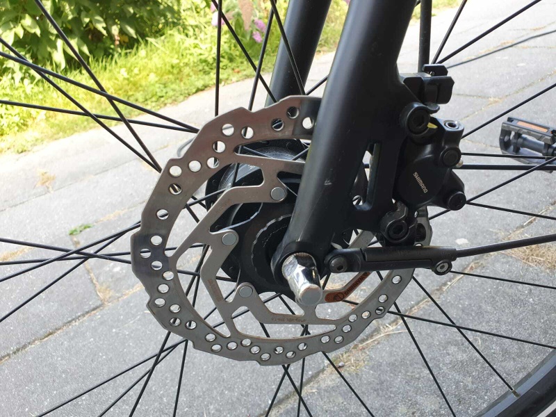

4 fotos van de Power en 4 van de Shimano. Ben benieuwd of je het zo wat kan zien.

Nog nooit gezien.
Ik vermoed dat het een chinese copie is die gemonteerd werd doordat Shimano niet voldoende levert.

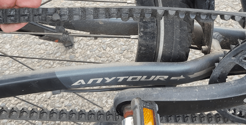

Mijn CDN riem heeft het begeven. De fiets (Giant Anytour CS1 2019) staat nu bij de fietsenmaker en die belden dat niet alleen de riem vervangen moet worden, maar ook de tandwielen (zowel as als crank). Grapje kost ruim 300 euro. Ik was mij er van bewust vooraf dat als hij stuk gaat, dat het duur zou zijn. Ik moest toch even slikken.
Ik denk dat ik overigens al een paar dagen met missende schakels aan het rijden was, want hij voelde al een paar dagen vreemd aan. Ik had de fietsenmaker al gebeld voor een controle afspraak :X .
Maar nadat ik hier een akkoord op had gegeven ging het toch knagen. Ik heb de fiets 3 jaar en 9 maanden. In die tijd heb ik er ca. 10.000 - 12.000 km meegefietst. In de 3 jaar heeft hij 2x service beurt gehad waarbij ik ook expliciet riemspanning/controle heb gevraagd. Verder door weer en wind mee gefietst, maar wel op fietspaden. 1x schoongemaakt, maar hij was nooit ontzettend vies.
Ik dacht altijd dat een riem 2 tot 4 keer zo lang mee moet gaan als een gewone ketting. Dus dat is 15.000 tot 30.000 km meegaan. De tandwielen dacht ik dat sowieso het iets langer volhouden dan de riem tot max 30.000 km. Als ik het verhaal van deze man moet geloven, zou 30.000 km gewoon haalbaar moeten zijn.
https://www.cyclingabout....-best-bicycle-drivetrain/
Zat ik verkeerd met leeftijd en/of heb ik nu gewoon dikke pech?
(Overigens altijd met veel plezier op gereden, rijdt lekker licht, enige minputen zijn de riem die nu voor mijn gevoel snel stuk is en bij het wegrijden bij stoplicht in een hogere versnelling dan de eerste twee er soms een metalisch klang geluid te horen was en de trappers doorschoten, teveel kracht op de as denk ik?)
Afbeeldingslocatie: https://tweakers.net/i/ypkY_3WiFv5vOBmJAHuDohu9FIs=/800x/filters:strip_exif()/f/image/9CZB2UbuinI4NDTlLNYgKq59.png?f=fotoalbum_large

MLPN schreef op woensdag 21 september 2022 @ 14:00:Ik heb de fiets 3 jaar en 9 maanden. In die tijd heb ik er ca. 10.000 - 12.000 km meegefietst.
Bij cdx zou 30.000km mogelijke moeten zijn, voor cdn maar 10.000. Wel meer dan een ketting, maar geen 30.000. Als de riem vervangen wordt, is het beste om gelijk de tandwielen te vervangen, ander gaat de nieuwe riem ook minder lang mee.
Nou, mooi financieel vooruitzicht voor mezelf aangezien ik een CS2 (2021) heb :+
