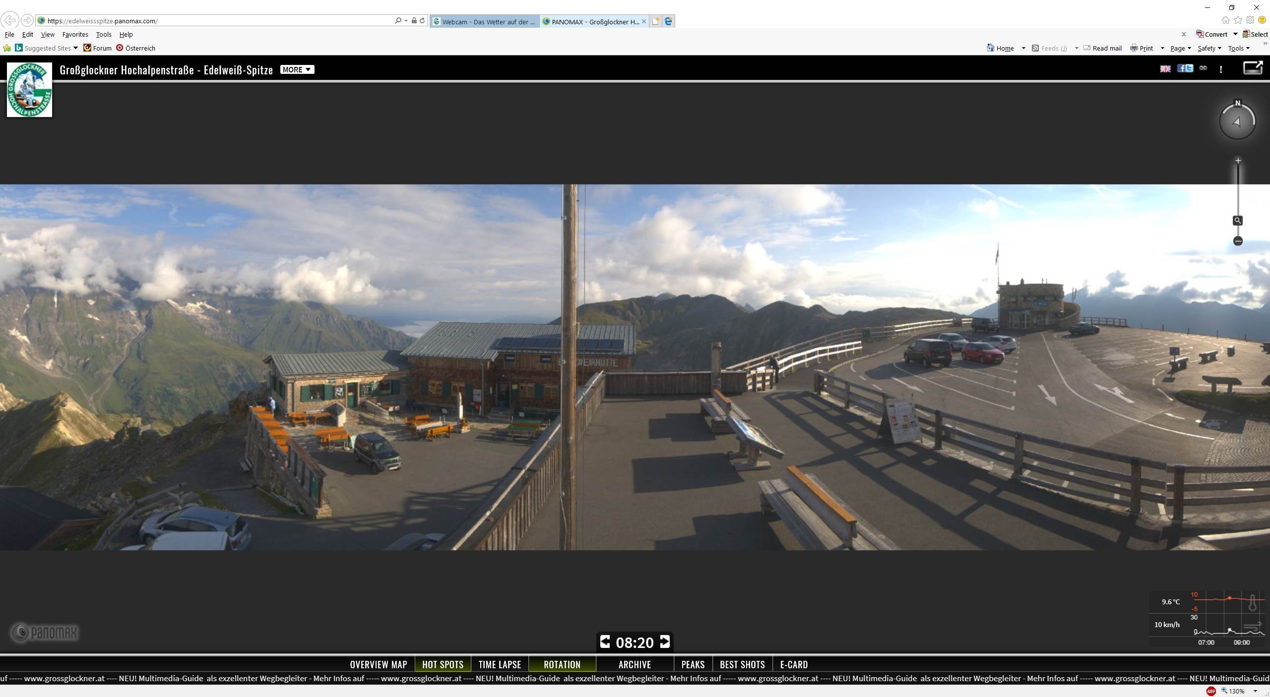

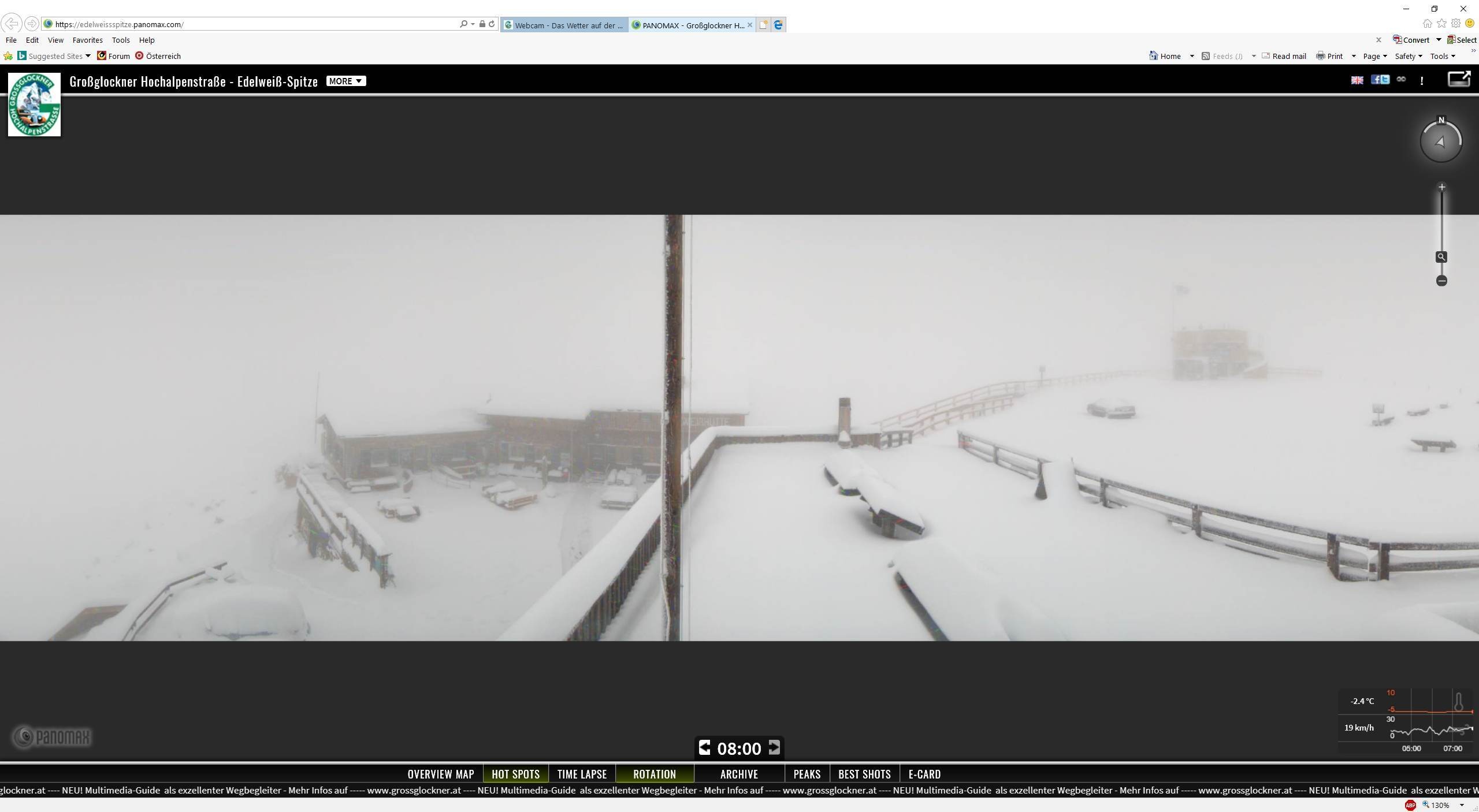

Wij doen regelmatig trips van Nederland, door Europa, richting de Alpen.
En, zeker, net na de zomermaanden, tref je dan grote verschillen in wegdek, rij- en weerstomstandigheden.
Je rijdt weg uit Nederland bij b.v. 15-20 graden, af en toe een regenbuitje. Je rijdt honderden kilometers over de Duitse Autobahn, bij hoge snelheden in een zomers atmosfeertje.
En dan kom in je de Alpen; daar vriest het 's-nachts gewoon al. Hevige hagel- en stortbuien, en vaak ook nog hier een daar een vers sneeuwbuitje op de Alpenpassen (september/oktober).
Beneden in het dal is het nog een aangename 20-25 graden, maar 's-ochtends op de parkeerplaats voor je hotel (op 1500m hoogte) moet je eerst de ruiten krabben.
Je doet wat Alpenpassen en de temperatuur varieert van -5 tot +25 graden. Van sneeuwprut op de hoger gelegen passen, tot aan droge stoffige landweggetjes in een doodlopend dal.
Tja, wat gebruik je dan als band?
Kan moeilijk een aanhangwagen meenemen met een complete set banden en omwisselgereedschap. Om vervolgens iedere paar uur dat rubber te monteren wat het beste zou zijn voor de dan geldende omstandigheden... ;)

  • ehtweak
ehtweak
ICT opruimer
Zoals hier aangegeven: ehtweak in "Winterbanden - Ervaringen en Discussie - Deel 2"
ben ik maar wat blij met quattro stagioni rubber onder m'n auto. :)
Twee dagen geleden was het nog prachtig zomers weer:
Afbeeldingslocatie: https://tweakers.net/ext/f/4VbllrIV4Y9D14SgEsAHfwp6/medium.jpg
En nu (hartje zomer!) is het al totaal anders:
Afbeeldingslocatie: https://tweakers.net/ext/f/xIZokm1QzYBDRF58SebBMiFp/medium.jpg
Dan ben je maar wat blij dat je in ieder geval nog voldoende grip heb om veilig beneden te komen. :Y
   Mooie Plaatjes

Links is winter, rechts zomer.
