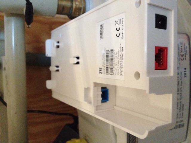

MAX3400 schreef op donderdag 20 april 2017 @ 17:41:
Bellen kan altijd; helpen misschien niet ;) Ken je niemand in de buurt met onderstaand NTU om het te testen?
Afbeeldingslocatie: http://mkh-electronics.com/wp-content/uploads/2016/11/ZTE-ZXHN-F3100-NTU-Glasvezelmodem.jpg dat betreft toch deze?
Seat Leon 5F Howto's & Retrofits | Eigen KPN router topic
Vanavond de router verbonden met de NTU bij m'n ouders. Router had direct verbinding en de PPPoE verbinding werd zonder problemen opgezet.
Zou dit probleem dan echt in mijn NTU zitten? Kan het me namelijk niet voorstellen. Of zie ik dit verkeerd?

Verwijderd schreef op zondag 23 april 2017 @ 21:17:
Geen idee maar ik kan me voorstellen dat de VLANs "anders" binnenkomen op de NTU waardoor de standaard-beschrijving van Merlin tot nu toe niet werkt bij jou.
Morgen even KPN bellen met deze vraag; dat een router vlekkeloos werkt op 3 andere adressen maar op jouw adres niet? En mogelijk kan je vragen/zeggen dat je NTU er ook wat "oud" uitziet en dat je weet dat KPN tegenwoordig andere plaatst bij nieuwe klanten.

MAX3400 schreef op zondag 23 april 2017 @ 22:06:
Dan gaan ze je niet helpen aan een nieuwe NTU, dan zeggen ze: ja meneer dan moet u de router wel achter de Experiabox plaatsen. KPN geeft ondersteuning op het bridgen van eigen apparatuur waardoor je er een eigen router achter kunt hangen. Het vervangen is een ander verhaal.
KPN kan zelf ook zien dat er diverse PPPoE sessies opgezet zijn. Geef dit aan en zeg ook dat je verbinding heel instabiel is.
