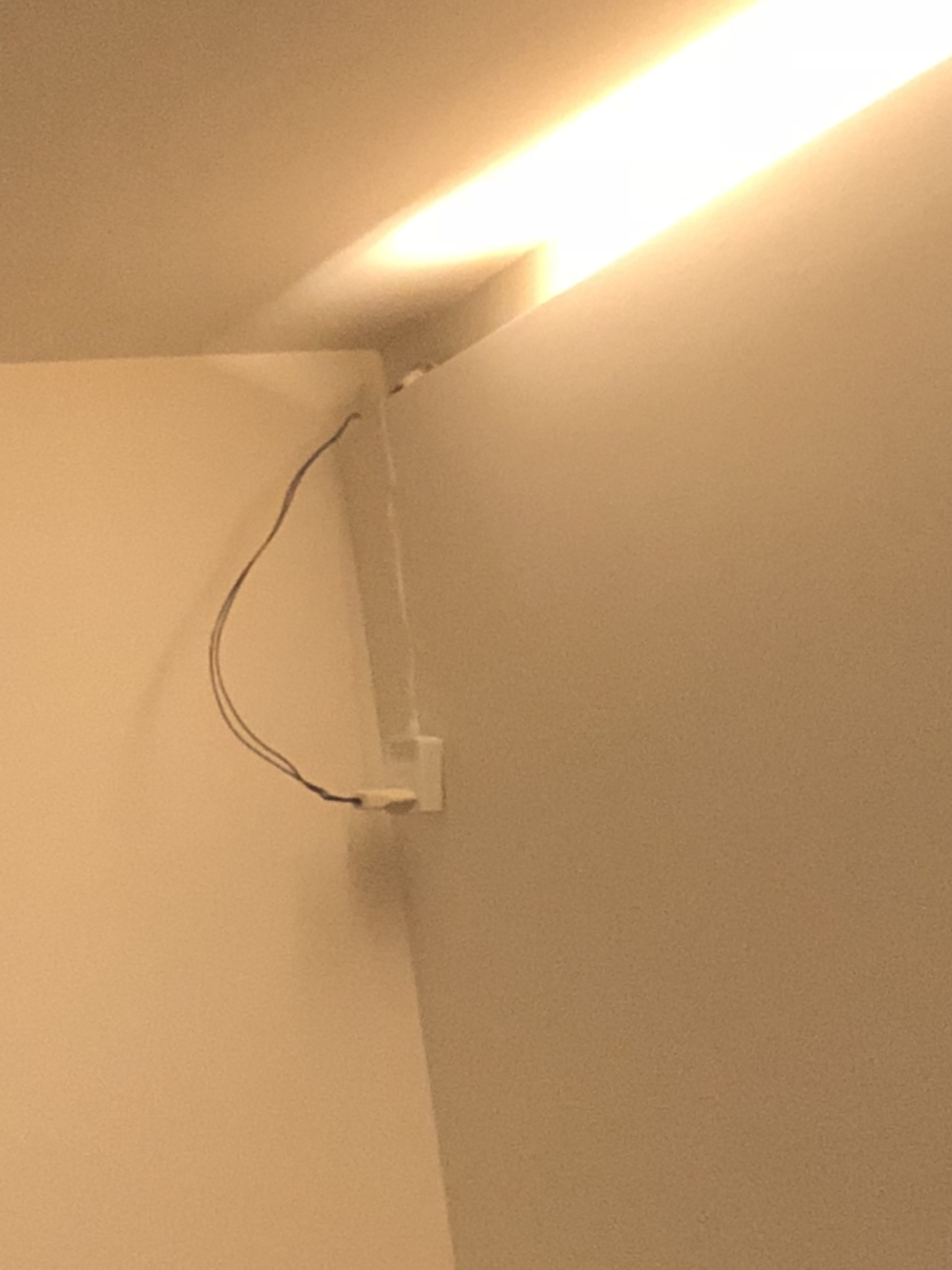

Ik ben op zoek naar een kleinere, smallere power adapter voor mijn Philips hue ledstrip, deze past niet in de plaats voor de ledstrip, iemand een ideetje?
Philips hue ledstrip power adapter

Voor zover ik weet kun je die adapter niet vervangen. Wel kun je de kabels verlengen als je hem ergens anders kwijt kan, op amazon enz verkopen ze daar de verlengstukken voor.
