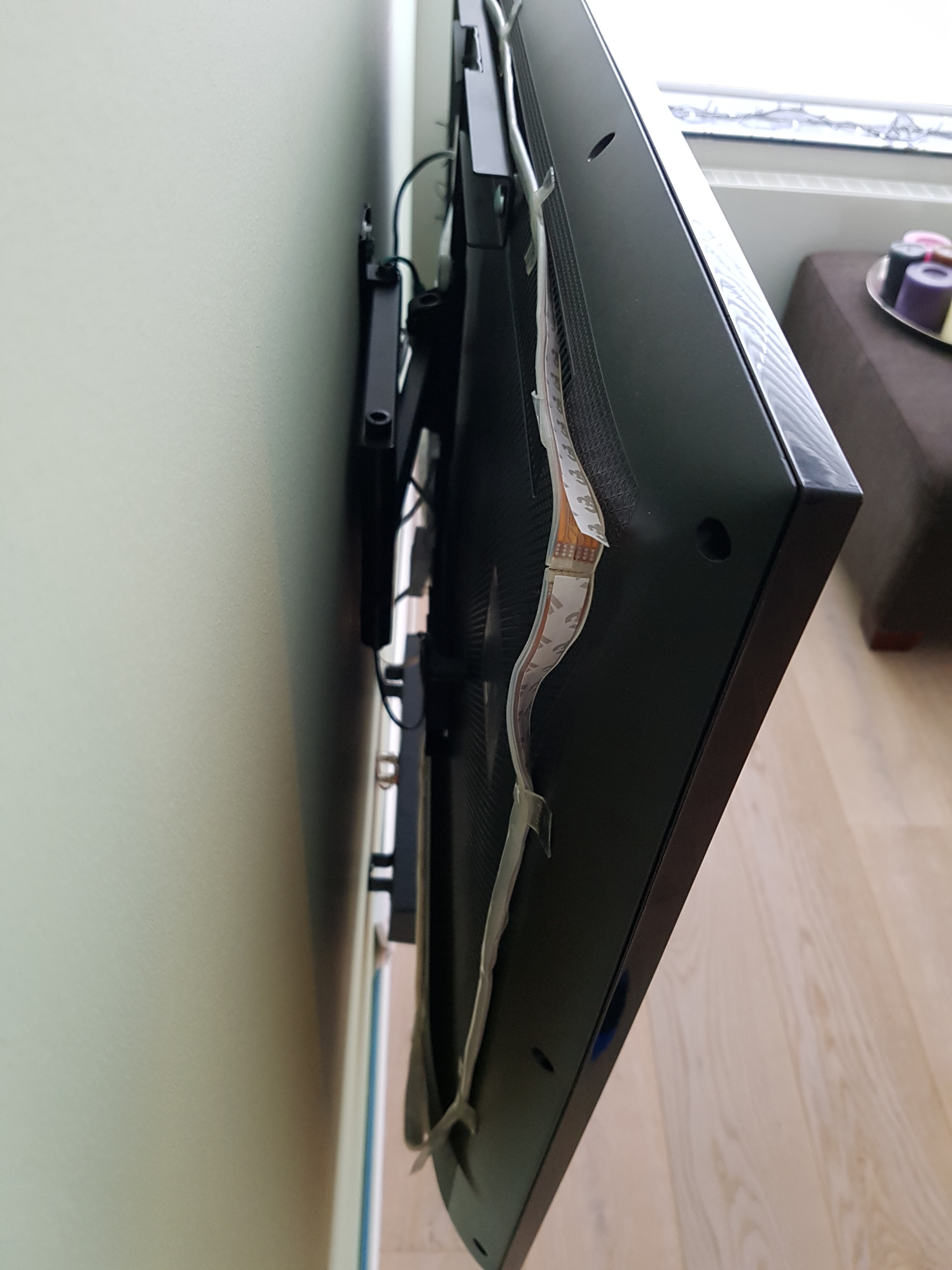

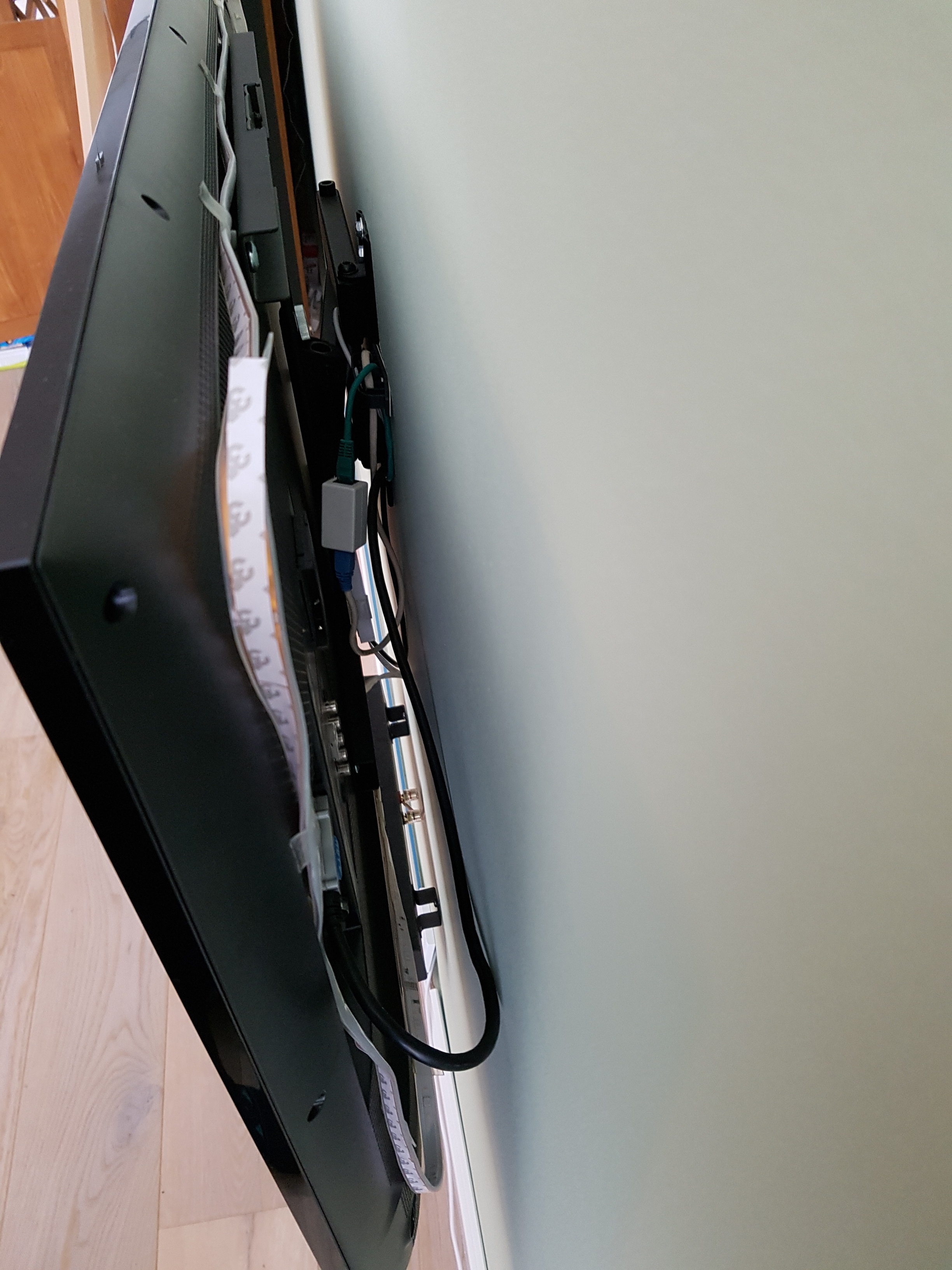

iemand nog tips om deze hue ledstrip plus + 1 meter verlengstuk netjes achter mijn tv te verwerken? Is nu provisorisch met plakband (niet de zelfklevende strip) vastgemaakt, maar van de zijkant (en dat is te zien vanuit eetkamer) zie je de strip bij de hoeken goed zitten, en het licht is hierdoor ook niet perfect egaal verdeeld aan alle kanten...
andere kant
andere kant

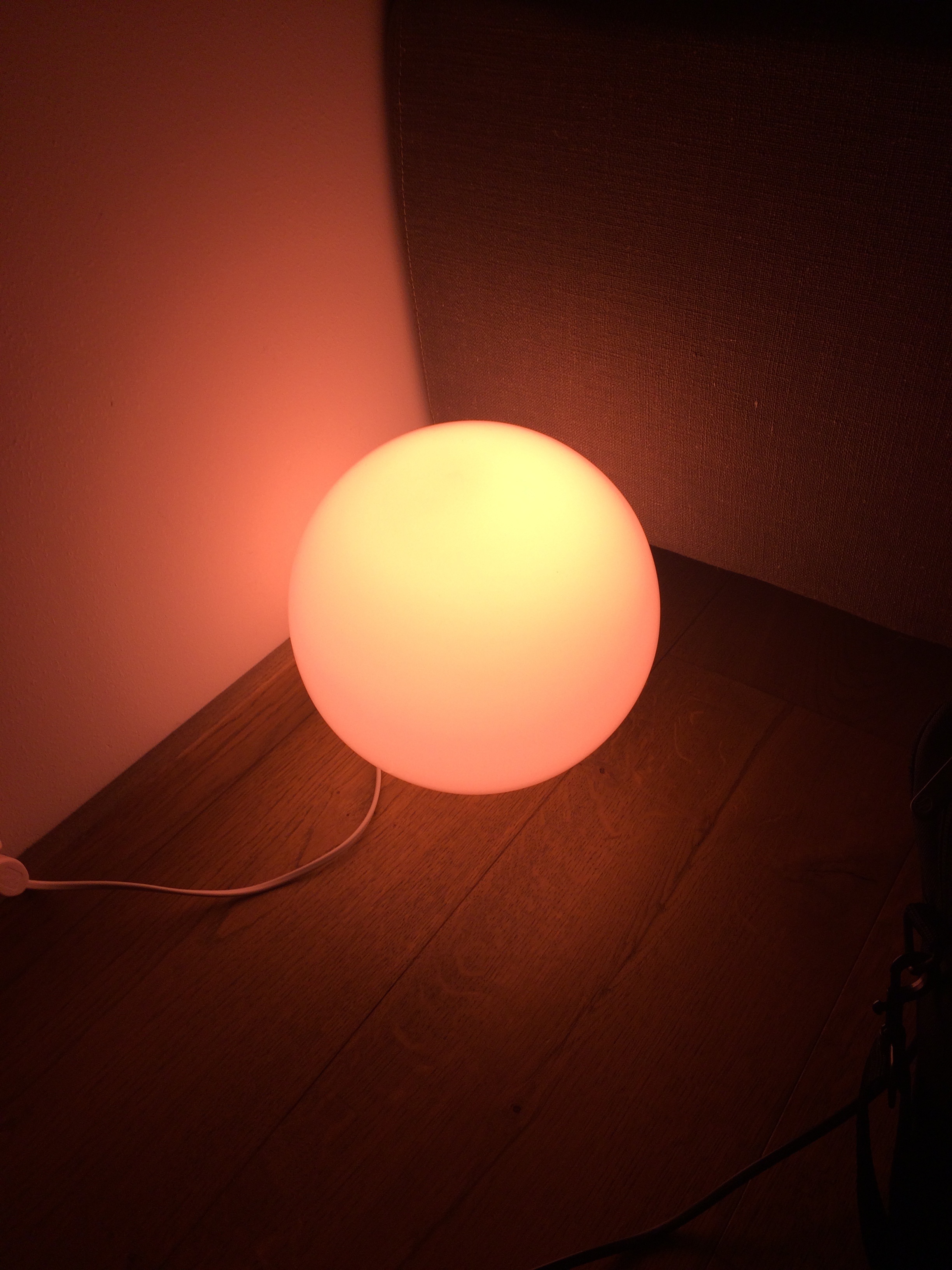

Bij de Ikea een glazen "bol" lamp gevonden voor een tientje.
Erg leuk met een hue lamp er in.
Maar eh... je wilt eigen schakelaar maken, zodat hue lamp niet zonder stroom blijft en ook via afstand toch gebruikt kan worden?GWTommy schreef op vrijdag 27 januari 2017 @ 17:58:

Ik wil graag een Hue LED strip plus achter de TV maken (bovenkant en 2 zijkanten). Dan moet ik echter 2 x een haakse hoek maken (dat gaat naar mij idee nooit lukken). Ik heb in dit forum hierover ook niets kunnen vinden. Heeft iemand dit al op een knappe manier op kunnen lossen. Idee met eventueel een foto is zeer welkom.
Marstek Venus 2.0 5,12 kWh.
Kwam deze oplossing tegen, lijkt mij een prima oplossing! Ben bang dat anders de hoeken los gaan laten door de spanning die er op komt, vooral als je tv aan staat en warm wordt.Jos-P schreef op woensdag 1 februari 2017 @ 20:39:
http://i.imgur.com/do8tJWi.jpg
