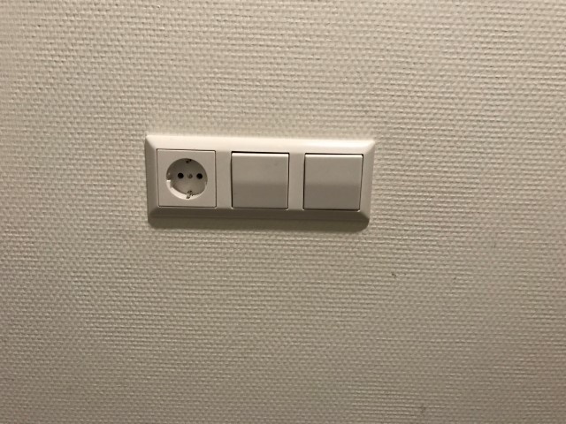

Ik zit met het volgende. In de overloop op de 1ste verdieping heb ik een dubbel schakelaar met stopcontact hangen:
Afbeeldingslocatie: https://tweakers.net/ext/f/jwDfYn80inIRecjMgqZxL2MW/full.jpg
Link is voor de overloop zelf, rechts voor de zolder boven. Zowel op de overloop als op de zolder komt hue. Maar wat zou de mooiste oplossing zijn? Voor de meeste schakelaars heb ik een soort plaatje gekocht die ik op de wandcontactdoos zet met daarop een Hue dimmer geplakt:
Afbeeldingslocatie: https://tweakers.net/ext/f/XsqQDqXRA5NF7jcXNjds1R5y/full.jpg
Dat gaat hier niet lukken...

Enkel plaatje voor het stopcontact en dan deze er tegen aan?
  • kw_nl
  • Laatst online: 12:18
Je bedoelt een losse stopcontact met het plaatje er tegenaan? Vanavond maar even naar de Praxis om te kijken of dat een beetje matched. Met name in de hoogte, de vrouw is niet zo moeilijk, maar moet wel een beetje eruit zien :p

Tot nu toe heb ze bij alle gangbare bouwmarkten (Praxis, Karwei en Gamma) gevonden. Standaard liggen ze onderaan bij de schakelaars. Ze zijn bij alle drie exact hetzelfde...
kw_nl schreef op woensdag 21 december 2016 @ 16:14:
Helaas de hoogte is te verschillend, ziet er niet echt netjes uit... Ik ga denk ik maar voor die afdekplaatjes van waar nu de schakelaars zitten. Bij de trap hang ik dan wel een Hue dimmer.
Er hangt al een motion sensor van Hue. Maar er zijn altijd momenten dat je meer licht wil, of handmatig wil uitschakelen. Mijn vrouw is niet zo van de apps en de kinderen zijn nog te klein.
Maar thnx voor het meedenken.

De foto die gedeeld is na aanleiding van jou vraag. Zo ziet het er ook bij mij uit. Echter heb ik geen wcd er naast.
Zoals je ziet erg netjes!

Ja bij de bridge meegeleverd bij mijn gen 3 lampen viel mij versie 2.1 bridge ook al op. Op internet kon ik er ook niks over vinden. T stroom verbruik lijkt wel minimaal te zijn verminderd?! Hopelijk meer rules en accessoires ;).
  • Brammel
  • Laatst online: 11:33
In mijn nieuwe huis heb ik in de woonkamer een enkelvoudige dimmer (ronde draaiknop) welke ik graag zou willen vervangen door een schakelaar met daar achter mijn hue dimmer. Ik ben bang dat ik hiervoor de dimmer PCB in tweeen moet zagen. Als ik dat ga doen, wat voor type schakelaar en microswitches zijn dan aan te raden?
  • Clubbtraxx
  • Laatst online: 19-10 00:18
Ik heb dezelfde met 2.1 erop, wat ik met name interessant aan die van jou vind is dat er een WiFi certified logo op staat.
Dit zou kunnen betekenen dat de bridge met een firmware update mogelijk draadloos kan gaan werken.
Geen geen zin om hem open te gaan slopen om te kijken of er eventueel bekende WiFi chips danwel antennes in zitten.

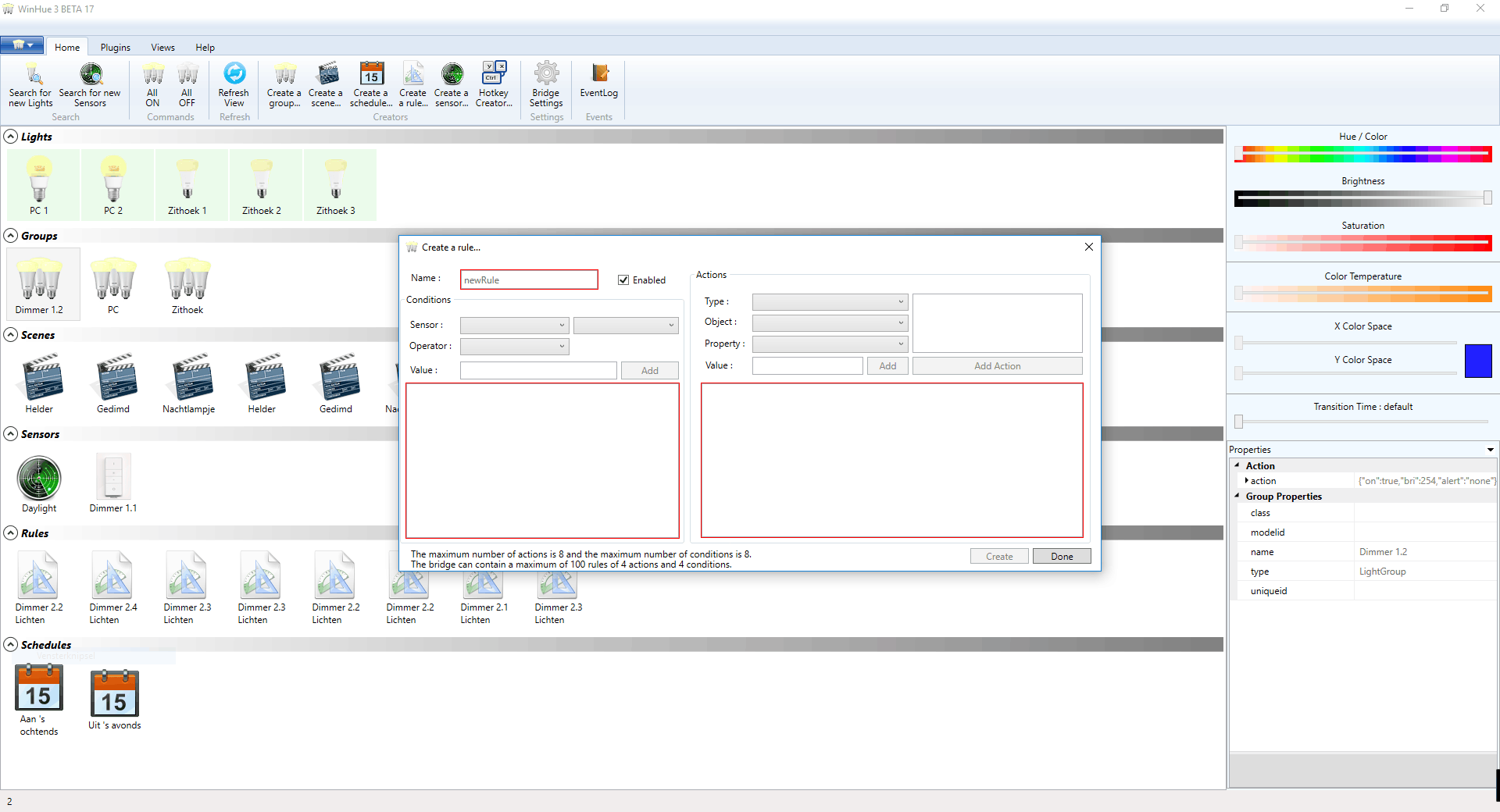

even een (wellicht simpele) vraag hoor. :P
als je zelf regels wilt toevoegen voor de motion sensor, in de api, moet je dan eerst alle default rules verwijderen, en dan je eigen rule toevoegen?
ik had op developers.meethue.com een stukje json-code gevonden die ervoor zorgt dat de sensor alleen werkt als het licht uit is. maar ik vraag me dus af of de default rules dan geen roet in het eten gaan gooien?

Weet iemand wat ik moet invullen om de daylight sensor te gebruiken van winhue? Ik wil dat de lampen aangaan als het donker is of uitgaan als het licht is. Ik weet alleen niet wat ik overal moet invullen. Ik ga er van uit dat de instellingen op de bridge opgeslagen worden en er geen pc meer nodig is. Er is op internet vrij weinig te vinden over winhue.
Win hue new rule
Iemand enig idee?
