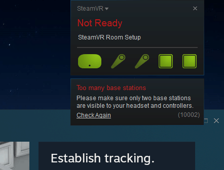

Nu even wat anders , vandaag is er een nieuwe firmware voor de headset uitgekomen , zijn er al mensen die de update uitgevoerd hebben?
Ikzelf wacht altijd een week of zo om reacties van andere mensen af te wachten .
Nu las ik al dat de headset bij sommige mensen het niet meer doet na de update , dus nu ben ik helemaal wat huiverig.
  • Phehistyr
  • Laatst online: 20-10 14:55
Phehistyr
De Epische Lurker
RockGoosex schreef op dinsdag 24 mei 2016 @ 20:56:
Verdomme :( Bij mij is het dus inderdaad zo dat de headset geen beeld meer geeft na de firmware update, terwijl SteamVR wel aangeeft dat hij zou moeten werken. Is er al iets van een fix bekend hiervoor? Niet updaten is dus aan te raden! :( :( :(
Edit: mijn pc rebooten werkte niet. Maar de pc volledig uitzetten en de stekker uit de linkbox halen zorgde ervoor dat het weer werkte. Dat is wel een opluchting.
[ Voor 10% gewijzigd door Phehistyr op 24-05-2016 21:15 ]
Give a man a fire and he will be warm for a day. Set fire to him and he will be warm for the rest of his life. Terry Pratchett - Jingo
  • RockGoosex
  • Registratie: Juli 2015
  • Laatst online: 27-10 12:39
Phehistyr schreef op dinsdag 24 mei 2016 @ 21:07:
Nee , een echte fix is nog niet bekend , maar de headset is wel werkend te krijgen door alles los te koppelen en weer opnieuw te koppelen en dan zou er weer beeld moeten zijn , maar wel gestotter en rode puntjes in het beeld.

  • Frenzy_LS
  • Laatst online: 18-08-2023
3e (of 4e) basestation werkt duidelijk nog niet:
"Too many basestations"
BaseStationNo.3_01
de 3e zie je dan wel weer wel weergegeven
BaseStationNo.3_02
