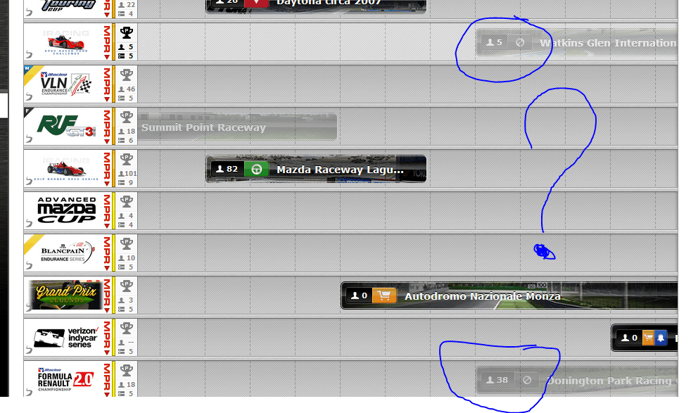

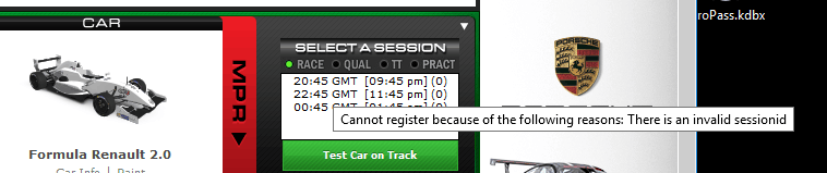

Waarom kan ik niet niet deelnemen aan een race??
ir-fail
Als ik via "race now" ga krijg ik te zien: "invalid session id"
log uit /log in, clear cache werkt niet :(
[ Voor 20% gewijzigd door A1AD op 15-03-2017 20:25 ]

  • aicaramba
  • Laatst online: 26-08 11:14
A1AD schreef op woensdag 15 maart 2017 @ 20:20:
Ik heb dat greyed-out ook bij IMSA. Als ik dan naar de IMSA series ga bij 'race' en dan links bovenin, krijg ik te zien dat ik software moet downloaden.. MIsschien daar eens kijken?
CS:GO Stats | DotA 2 Stats | iRacing Profiel
  • A1AD
  • Registratie: Juli 2013
  • Laatst online: 11-09 23:20
aicaramba schreef op woensdag 15 maart 2017 @ 20:28:
eum, wat ? :+
Rechts bovenaan bij race? Daar staat bij mij die error
invalid
[ Voor 38% gewijzigd door A1AD op 15-03-2017 20:35 ]

  • aicaramba
A1AD schreef op woensdag 15 maart 2017 @ 20:31:
eum, wat ? :+
Didn't see the Ninja edit! :(

  • A1AD
aicaramba schreef op woensdag 15 maart 2017 @ 20:51:
Dan toch nog kunnen registreren. Hoe moeilijk is het op Donnington om te racen ... wat een rollercoaster van emoties :+
Wel weer veel bijgeleerd d:)b
[ Voor 5% gewijzigd door A1AD op 15-03-2017 22:35 ]
