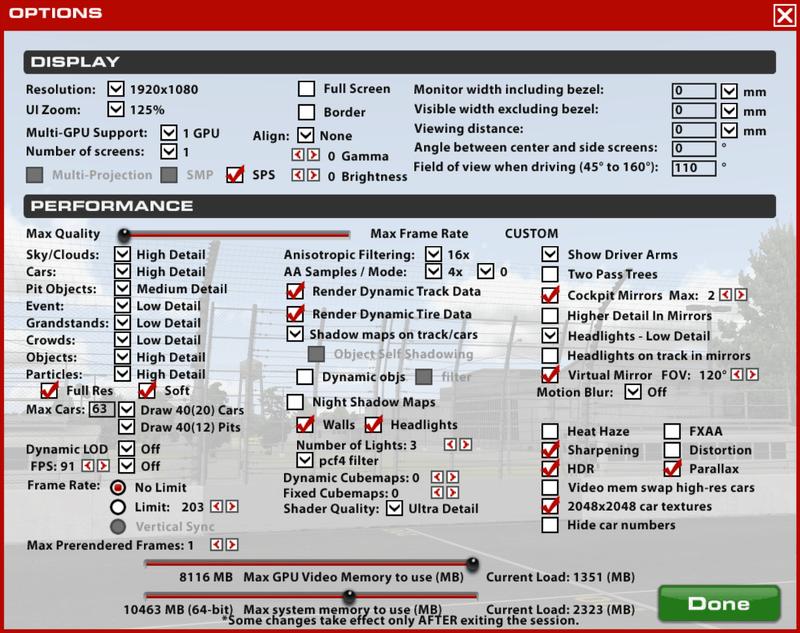

Phusebox schreef op zaterdag 6 juni 2020 @ 15:10:
Ik zou ook nog een screenshot posten van mijn graphics settings... Ben nu op dit niveau en nog zakt het als een plumpudding in elkaar...
Dit is dus in VR met een RTX 2070 Super en Ryze 3600.
@Phusebox Volgens mij heb je de guide op iRacing totaal niet gevolgd. er staan nog allerlei dingen aan die heel veel frame rates vreten.
Ik heb de objects op low detail staan. Limit fps to 90. Max car op 20 auto's. Dan draw 20 en lod op 90 fps zodat je niet in je asw duikt.Limit fps staat op 90 omdat ik die wil hebben, meer heeft voor mijn reverb geen zin want 90 hz vr bril.
Anisotropic filtering 4x en aa 2x. dan shadow maps staat op tracks /cars.Rest eronder staat uit.No filter ipv pcf4. Shader Quality op High.Cockpit mirror heb ik op max 2 en Virtual mirror FOV op 45.HDR aan.
Zo kom je dus op een hele performance georienteerde setting die vooral voor de framerates gaat.
Als je hier geen 90 fps mee haalt op de meeste circuits weet ik het ook niet meer. Je kunt nu proberen om de setting wat op te schroeven tot de fps weer gaan droppen. Ik heb het nog niet geprobeerd en houdt het voorlopig hierbij omdat ik de 90 fps wil houden.

dozo71 schreef op zaterdag 6 juni 2020 @ 15:52:
Jawel ik heb die guide gedaan, maar daarna heeft @Blerf me nog een ini gestuurd die voor hem werkte. Nu dus weer volledig gereset en door iRacing laten bepalen maar dan is het nog erger.
In die guide staat overigens recommended HDR uit. Ik heb de cockpit mirrors zelfs uit gezet (want daar zie ik toch niks in) en dan nog met die guide haal ik maar 45 fps. Zelfs in test alleen op de baan zakt het soms nog in.
Edit: nogmaals jouw voorstel nog eens getest, wederom zeer regelmatig stukken 45 fps.
Met de Sky op low kan ik trouwens echt niet rijden, steeds die lucht die een stuk verspringt, dat is voor mij echt een enorme afleiding.
[ Voor 8% gewijzigd door Phusebox op 06-06-2020 16:09 ]

Phusebox schreef op zaterdag 6 juni 2020 @ 15:57:
Dan weet ik het echt niet meer behalve een fresh Windows install
8)7
HDR maakt mijns inziens niet zo heel veel uit. Blijf het raar vinden die 45. Is de helft van 90 dus moet ergens iets met een instelling te maken hebben denk ik.
[ Voor 8% gewijzigd door dozo71 op 06-06-2020 16:24 ]

dozo71 schreef op zaterdag 6 juni 2020 @ 16:19:
8)7
:S Ik was er al bang voor... Feest. Ben ik wel weer een dag of 2 zoet mee.
Het rare is gewoon dat niks impact lijkt te hebben. Ik kan bijna alles op high gooien en het draait nagenoeg hetzelfde.
Dat ie naar 45 gaat is vanwege de VR. Als ie 90 niet haalt gaat het meteen naar 45. Al zie ik ook regelmatig 60 of 70 FPS.
Ik zie op het iracing forum ook anderen met hogere settings waarbij het beter draait. Ik heb zelfs nog de oversampling op 100% in tegenstelling tot de meesten op 130%.
Ach ja het zal hier ook eens wel werken. Straf voor het kopen van een AMD cpu zeker.
[ Voor 50% gewijzigd door Phusebox op 06-06-2020 16:32 ]

Phusebox schreef op zaterdag 6 juni 2020 @ 16:25:
Herstart je de sim wel nadat je wijzigingen hebt toegepast? Voor sommige settings moet je iRacing afsluiten en weer opnieuw opstarten.
Rare is dat met jouw setje hele volkstammen op het iracing VR forum gewoon lekker kunnen spelen. Op zich is dat ding meer dan snel genoeg. (Al zal de komende generatie beter zijn)
iRacing Profiel
  • Phusebox
  • Laatst online: 05:34
Phusebox
Karmakeizer Azijnpissen
RoelTM46 schreef op zaterdag 6 juni 2020 @ 16:50:
Jep. En doe uiteraard ook elke keer dezelfde track met zelfde condities om het te testen.

dozo71 schreef op zaterdag 6 juni 2020 @ 16:55:
Tja story of my life. Gebruik de pc enkel voor iRacing en daarvoor Project Cars 2, AC en Automobilista 2. Meer staat er niet eens op. Probleem is met opnieuw installeren dat ik dan weer moet zoeken hoe ik al die zooi backup en weer terugzet. Drivers weer bij elkaar zoeken etc.
Hoop dat er iemand is met zelfde setup die zijn in file kan delen. Maar goed dan nog zijn er tig variabelen.
[ Voor 23% gewijzigd door Phusebox op 06-06-2020 16:59 ]

@Phusebox heb je in de Nvidia/amd tool alles default of heb je daar iets aan de settings veranderd, zoals pixel density?
Heb een vergelijkbare setup met alleen een 1080ti ipv de 2070. Draai met mijn rift S eigenlijk alles soepel op 80fps, alleen de beruchte tracks heb ik af en toe een frame drop. Heb de volgende guide gebruikt https://members.iracing.com/jforum/posts/list/3576791.page
Daarnaast gebruik ik nog de oculus tray tool voor het aanpassen van mijn pixel density en het uitschakelen van ASW waardoor de frame rate niet meer naar 45fps dropt.

Phusebox schreef op zaterdag 6 juni 2020 @ 16:56:
Als het goed is zou windows 10 alle drivers moeten installeren.
Als je hem alleen voor iRacing gebruikt ben je toch zo klaar? Paar apps etc die je gebruikt even backuppen.
Zou trouwens geen backup herstellen, misschien importeer je dan weer ongewenste instelling. Zou een volledige fresch install doen.

Om CrewChief goed te laten werken heb je max cars op 63 nodig, anders kan hij niet berekenen hoeveelste je ligt en dergelijke. Dat trekt echter nog een zwaardere wissel op je systeem. Sinds de vorige build kun je echter apart instellen hoeveel auto's hij moet laten zien, dat kun je dan weer lager zetten. Ook moet bij de profiel op de website staan ingesteld dat je als connection type 1 mbit and faster hebt, anders limiteert de server alsnog de data van het aantal auto's dat je binnen krijgt.
Ik heb mijn systeem zo ingesteld. Hiermee haal ik meestal 90FPS behalve met hele volle velden op zwaardere banen (Barcelona, Tsukuba, Nurburgring, etc.) maar de FPS dropt niet zoveel dat ik er echt veel last van heb.
Ik heb een Core i7 9700K op 5GHz met een RTX2070 Super. Single core clockspeed is nog steeds het belangrijkste in iRacing, daarom ben ik ook voor Intel gegaan.
Afbeeldingslocatie: https://tweakers.net/i/jUhfC7_NdoeiRcleOCECCmabxK4=/800x/filters:strip_exif()/f/image/gp9IqnrXd8WXgmUyyCTrWTPR.png?f=fotoalbum_large
Je kunt ook nog spelen met Dynamic LOD, dat werkte vorige build best buggy maar misschien is het nu verbetert. Dan stel je een target FPS in (b.v. 90) en dan zet hij zelf dingen aan de omgeving en/of auto's uit om dat te halen.

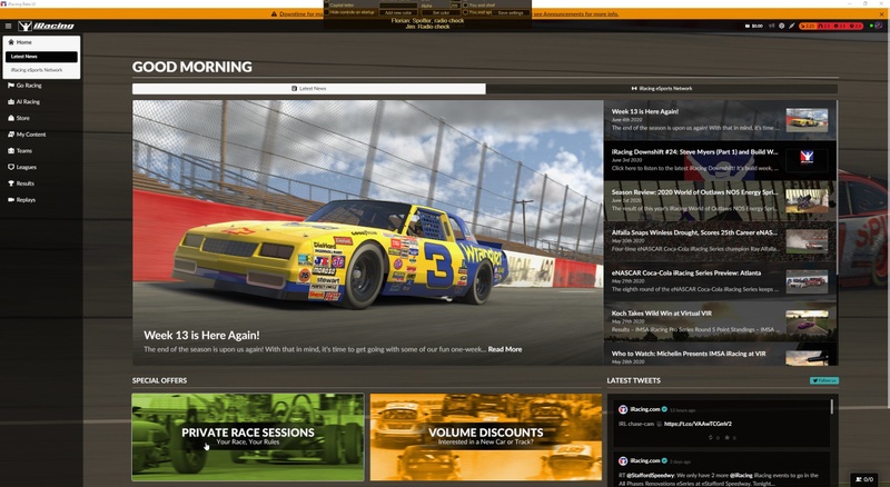

Afbeeldingslocatie: https://tweakers.net/i/GCu6bJA1i-4xIUbzMcWV6nzS45k=/800x/filters:strip_icc():strip_exif()/f/image/4dcuPvwcAk4EfeIzKm1ITMjl.jpg?f=fotoalbum_large
Wanneer ik CrewChief inschakel zit de settingsbalk boven in mijn scherm. Ik kan niks aanklikken en ik zie ook niet waar ik dat ding kan verplaatsen.
Kan iemand mij even de juiste weg op wijzen?
