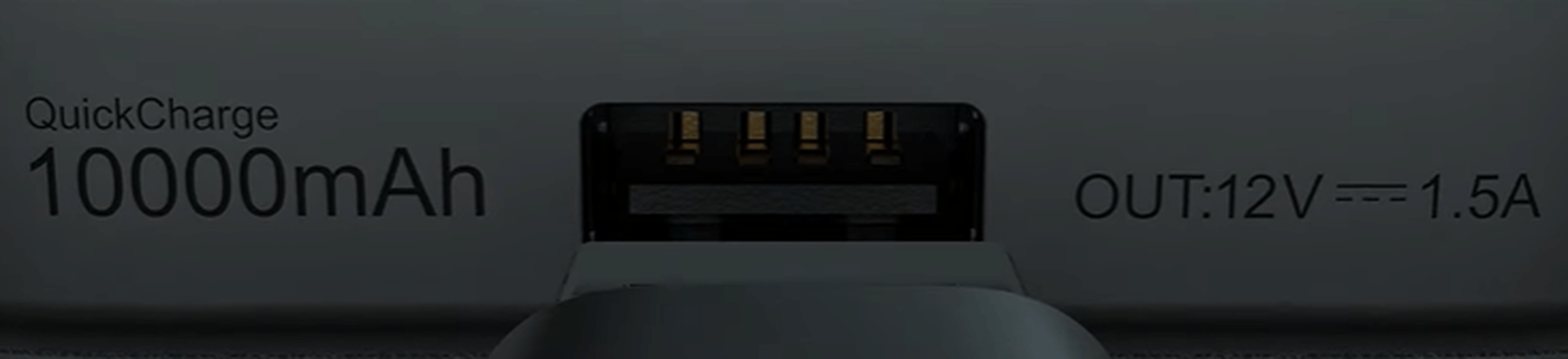

Afbeeldingslocatie: https://tweakers.net/i/_59atz5EN9H-9IPLgwvwuymf-xo=/full-fit-in/4000x4000/filters:no_upscale():fill(white):strip_exif()/f/image/idylnvZ6J0cMUBa2w7tn1fzu.png?f=user_large
Afbeeldingslocatie: https://tweakers.net/i/7WxMuq6Chmpb8Tmjk8q9_RCz0fI=/full-fit-in/4000x4000/filters:no_upscale():fill(white):strip_exif()/f/image/umSjQPYdIAxFR33XDezdqxCI.png?f=user_large
Gevonden in de promotie video van ZTE.
Dus:
In 9V -- 3A
Out 12V -- 1.5A (18W)
Betekend het dan zoals bij velen andere powerbanks waar ik in de specs zie staan dat output in deze ranges zit: 5V/3A, 9V/2A, 12V/1.5A
In de specs van de RP4 staat minimaal 5V/3A (of 2.5A zonder peripherals)
En dat in ieder geval de RP4 wel op die 5V/3A zal draaien dus.
Of is de info op deze plaatjes nog steeds niet genoeg om conclusie uit te kunnen halen?

SpitfireNL schreef op donderdag 6 juni 2024 @ 19:15:
Dus:
In 9V -- 3A
Hier staan de (bekende) specs: https://asset.conrad.com/...t-3800-mbps-mimo-grey.pdf en hier een andere: https://media.dustin.eu/m...ductdatasheetbrochure.pdf
Als ik t goed lees (....) dan zijn de 5/3, 9/2, 12/1.5 geldig voor het LADEN van de powerbank. Wat ie vervolgens kan LEVEREN zal door (gebrek aan) efficiency en warmteontwikkeling minder zijn. Daarnaast: Als je meer nodig hebt dan dat je bijlaad zal je powerbank op een gegeven moment leeg raken.
Voor de Pi5 wordt 5V/5A aanbevolen, dat haalt ie niet. Omdat ie in de piek vast wel 5V/3A kan leveren zullen alle Pi's best wel starten maar een SSD erbij wordt "moeilijker". Het hangt er dus ook vanaf wat je met je Pi gaat doen. Ik kan alleen maar dit zeggen op basis van wat mijn Cisco PoE aangeeft:

Goed speurwerk! d:)b
Waarom zetten ze dat niet gewoon op hun website vraag ik me dan af :? 7(8)7
Volgens mij laadt die juist op met 27 Watt en in één van die files staat ook dit :
Support QC4.0 and PD3.0 quick charge
Dus dan zou dit wel kunnen kloppen :

nero355 schreef op vrijdag 7 juni 2024 @ 16:15:
input adapter (optioneel) maximaal 12V 1.5A. Da's 18W max. Volgens mij gaat dat hele PD/QC alleen over profielen betekent het niet meteen dat de ontvanger ook meteen het maximale aanbod overneemt.
Gezien het feit dat de Raspberry 4B op een gegeven moment ondersteuning van Quick Charge van Qualcomm heeft gekregen :)
Wist ik niet. Maar, het blijft gewoon een maximaal 5V voeding en dus ook hier weer: wat betekent QC in deze context voor dit apparaat?

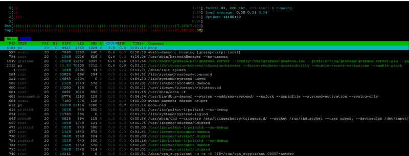

Ik heb een rare Pi4,
Headless werkt ie super, geen problemen mee.
Fresh install, laatste debian, alle updates.
Deze Pi4 zn taak is simpel, visualiseren van Home Assistant op een lcd tv.
Opstarten, browser openen en naar HA gaan.
Dat werkt nog vlot, maar eens de browser geladen is dan begint de boel te vertragen tot ie niet meer reageert.
Heb al andere browsers geprobeerd, zelfde effect.
Wel is deze via ssh bereikbaar en doet normaal.
Heeft altijd gedraaid met originele raspberry voeding, deze nu es verwisseld met andere, geen verbetering.
Wat zie ik over het hoofd?

Via de PI z'n eigen desktop en browser ipv de locale webserver vereist aardig wat meer resources.
  • The Zep Man
  • Laatst online: 19-10 15:26
Hoe warm wordt de Pi? Hoeveel geheugen heeft de Pi? Wordt er geswapped? Hoe ziet je CPU-gebruik eruit?
You best start believing in cyberpunk dystopias. You're in one.

Weet je ook waar de resources aan worden verbruikt? Want als er een memory leak in de code van HA zit dan kun je nog zo veel browsers proberen maar dan gaat het uiteindelijk stuk

Afbeeldingslocatie: https://tweakers.net/i/_xIY8sy1GnXOhZmFBi5hArPrAQ8=/800x/filters:strip_exif()/f/image/eQqDryjLKmV59BsvZi41TcSC.png?f=fotoalbum_large
Afbeeldingslocatie: https://tweakers.net/i/v8k3Ft9H2DkA4xQPu0HqjESlSWA=/full-fit-in/4000x4000/filters:no_upscale():fill(white):strip_exif()/f/image/FZzEzviDvZAM29MrARhcU1Gh.png?f=user_large
idd geen geheugen meer over. Temp is ok.
Dan eens HA bekijken, merk dat ik op mn laptop ook wel regelmatig crashes heb van het HA tablad

  • RedPas
  • Laatst online: 16-10 11:40
De Pi heeft een eMMC van 64GB, en dit vraagt HA van mn laptop
Afbeeldingslocatie: https://tweakers.net/i/eTRmK7uxmjuWMyKRnzb_LQAKOGM=/full-fit-in/4000x4000/filters:no_upscale():fill(white):strip_exif()/f/image/JGDmHBoGyBXnIzpuFXSSdr5Q.png?f=user_large
Node red en grafana staan erop voor een test van greenpower, maar worden niet gebruikt, er word geen data meer verstuurd. In node red alle flows disabled.
Het probleem komt van HA zelf, nu uitvogelen wat en waar
Hikvision HCSA, Paxton, Siemens, Raspberry Pi

  • RedPas
HA zelf heeft geen probleem met zn memory
Afbeeldingslocatie: https://tweakers.net/i/hTXd_rVydOAZrERItWnOtf8JxhU=/x800/filters:strip_exif()/f/image/mEBdsoezswriUCmdcMiqYKTy.png?f=fotoalbum_large
En vanaf ik op de Pi HA wil openen,
Afbeeldingslocatie: https://tweakers.net/i/9vG7jASh3IwvD9oXW4Se-qtkMX0=/800x/filters:strip_exif()/f/image/uRfC7xWGf3EZfiLMWbWOBEBi.png?f=fotoalbum_large
1 core vd CPU blijft continu over de 100%

  • DjoeC
  • Registratie: November 2018
  • Laatst online: 23:43
RedPas schreef op dinsdag 11 juni 2024 @ 11:42:
Dus op je Pi pakt Chromium al 10% van je beschikbare geheugen? Da's dan je Pi desktop browser (en niet Edge van de laptop)?

@RedPas test gewoon of het niet aan de code van de Home Assistant webGUI ligt en dat lijkt inderdaad het geval te zijn zo te zien :?
