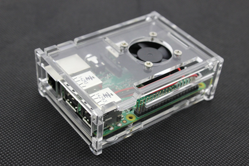

Deze keer maarvoor volledig origineel gegaan. :)
De case zit wel een stuk beter/vernuftiger in elkaar dan de eigen brouwsels.
Afbeeldingslocatie: http://i.imgur.com/4YxX9T3m.jpg

Uiteindelijk moet ook de heatsink zijn warmte kwijt.. iedere heatsink in een gesloten omgeving dient alleen maar als 'buffer'. Als ie uiteindelijk dezelfde temp als de cpu is heeft ie geen nut meer.
Niet helemaal, een deel van de warmte wordt afgegeven als IR-straling. Een alu koelblokje kan dat beter de CPU-behuizing, maar dat is maar heel beperkt. Daarom scoort een koelblokje in een gesloten behuizing net iets beter dan zonder koelblokje.
Waarschijnlijk is een minimale airflow al voldoende om de CPU onder de 80 graden te houden en zal een behuizing als deze:
Afbeeldingslocatie: http://g03.a.alicdn.com/kf/HTB1gqPuHFXXXXXHapXXq6xXFXXXE/Transparent-Clear-Case-Box-with-Cooling-font-b-Fan-b-font-for-font-b-Raspberry-b.jpg
voldoende zijn. Als de fan van een beetje acceptabele kwaliteit is, hoef je hem niet te horen.

deepbass909 schreef op zaterdag 05 maart 2016 @ 17:39:
Ook die IR straling moet ergens heen.. die zal nu de behuizing opwarmen die het dan ook weer door moet geven. Er zijn ook alu behuizingen die direct de cpu's koelen, jammer dat ze zo duur zijn.

DukeBox schreef op zaterdag 05 maart 2016 @ 18:07:
Zoals http://wickedaluminum.com/products/pi-holder-bplus-case
Uiteraard, maar IR-straling zal de omgeving altijd blijven opwarmen. Maar goed, in de totale energiebalans, neem IR-straling een haast verwaarloosbaar aandeel.
Ik ben wel benieuwd of er behuizingen gaan komen die een fysieke verbinding tussen CPU en behuizing. Het is leuk een aluminium behuizing, maar zolang er geen fysieke verbinding voor warmteoverdracht tussen behuizing en CPU is, doet een aluminium behuizing het niet beter dan een plastic behuizing.
Ik heb zo'n case, via eBay geloof ik, maar de fan lijkt helaas wel op een stofzuiger. De koelprestaties daarentegen zijn wel super goed :X
