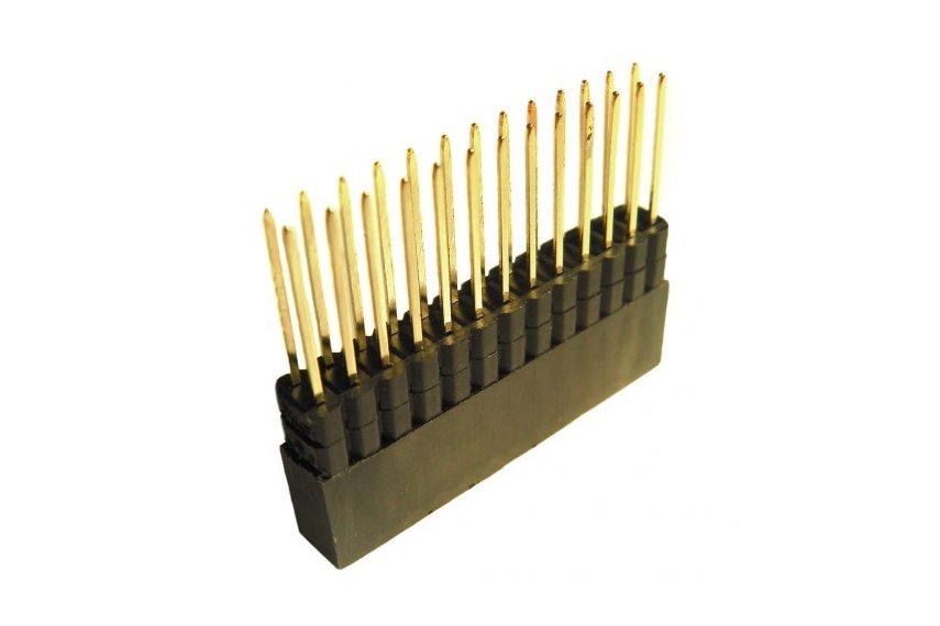

Ik gebruik een PI met HiFiBerry AMP+ module als radio. Die module is rechtstreeks op de GPIO pinnen geprikt en bedekt alle pinnen. De module zelf gebruikt echter lang niet alle pinnen, de ongebruikte GPIO pinnen zijn hierdoor helaas wel onbenaderbaar zonder te moeten solderen aan de AMP+ module.
Nu is mijn vraag, is er een (dun) type kabeltje dat ik op de pinnen kan prikken tussen de connectoren om deze 'af te tappen'?
Ter illustratie, hiertussen dus:

Je zou er eigenlijk zo'n doorlopende header op een stuk printplaat ertussen moeten zetten, soldeer je aan alle ongebruikte pinnen een baantje naar een leeg stuk en laat je de gebruikte met rust. Zoiets:

Hmm, ik zet vraagtekens bij de betrouwbaarheid en lage weerstand van de connector van de shim op deze wijze. Ik betwijfel of dit echt de betrouwbare methode van aansluiten is die je graag wilt hebben en ben geneigd te zeggen dat je hem eerst nou moeten vast solderen op de header van de RPi.

Heb voor de zekerheid ook de volgende dingen besteld, kijken hoe dat valt te combineren.
Prototype Expansion Board For Raspberry PI 2 Model B / B+ / A+
12MM 40Pin Female Stacking Header For Raspberry Pi 2 Mode B& B+
[ Voor 4% gewijzigd door Joolee op 02-01-2016 17:18 ]

MrMarcie schreef op woensdag 06 januari 2016 @ 22:47:
En dan heb je eindelijk je eerste Pi binnen vandaag. Maar eens lekker aan de slag......
Had er een tweede kastje bij besteld voor de camera, dus alles ff overgezet. Daarvoor moets ff de MicroSD eruit. Netjes gedaan zoals het hoort. WIl ik daarna weer MicroSD kaartje plaatsen, klikt ie wel maar word ie gelijk weer uitegpuugd. Schijnen er meer last van te hebben. GRrrrr..
Neem aan dat ie retour mag, maar ja, toch weer een aantal dagen wachten voordat ik aan de gang kan. Jammer.
Op de pi zelf heb ik hier nog geen last van gehad, maar voor de 1e generatie pi had ik een Micro SD kaart houder met precies zo'n Micro SD kaart slot (ook push/push type). Die had daar ook wel eens last van, maar er was een heel klein strookje metaal dat je een beetje naar binnen kon buigen en dan werkte het weer. Deze was het:
Afbeeldingslocatie: http://ecx.images-amazon.com/images/I/31EoF1A3VgL._SX425_.jpg
Het strookje is dat kleine strookje links (met dat vierkantje aan het uiteinde) op de adapter, naast het Adafruit bloemetje. Als ik die een klein beetje dieper buig dan werkt het weer naar behoren.
Wellicht is er voor de pi ook een dergelijke oplossing?
