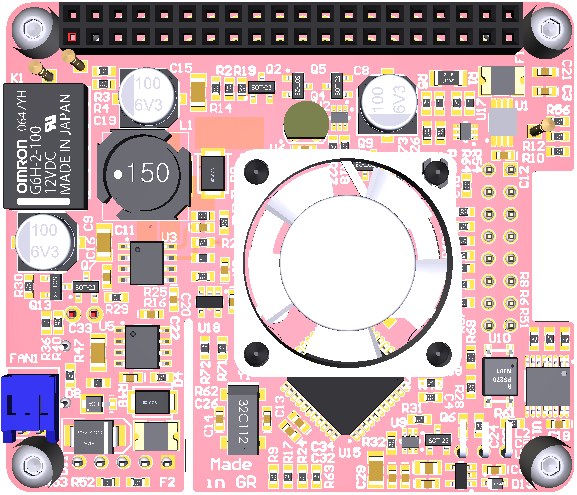

Vandaag mijn UPS PIco hv3.0a Stack Plus ontvangen voor mijn Pi3.
Wist dat er bepaalde componenten gesoldeerd moesten worden.
Maar ben nu twee dagen aan zoeken naar een guide.
Ben niet bang aangelegd maar wil ook niet bepaalde componenten omgekeerd erop solderen met alsgevolg dat ik de hele zaak omzeep help.
modmypi, pimodules en google hebben mij de afgelopen twee dagen niet kunnen helpen.
Iemand hier die een guide, voorbeelden hoe je bepaalde componenten op de board moet plakken?

mcDavid schreef op woensdag 4 januari 2017 @ 15:37:
wat is het en wat moet je daar nog op solderen dan?
Gaat om een speakertje welke geen +/- aanduiding heeft.
En een relay blokje, zie foto.
Overige onderdelen zoals resetpin, ic2 connectoren, fan en temp sensor zijn geen probleem.
Afbeeldingslocatie: https://dl.dropboxusercontent.com/u/23213779/IMAG0091.jpg

Bij een enkele speaker maakt +/- niet uit. Bij meerdere speakers is het alleen belangrijk om ze op dezelfde manier aan te sluiten. Overigens lijkt het me logisch om dat relay op deze manier te solderen, maar ik heb verder geen ervaring met het specifieke bordje.

Relais-blokje:
De inkeping geeft de voorkant aan, pootje 1 zit op jouw foto rechts boven bij de laatste A van Akamisawa.
[ Voor 5% gewijzigd door GeeBee op 04-01-2017 15:57 ]

Royenroy schreef op woensdag 4 januari 2017 @ 15:54:
Thx, speaker is mij duidelijk.
Of ik dat plaatje moet vertrouwen weet ik niet, zitten drie reset pinnen in en er mag maar 1 in.
GeeBee schreef op woensdag 4 januari 2017 @ 15:57:
Relais-blokje:
Inkeping gezien.
Maar snap je uitleg niet helemaal, potje?
Heb nog ff snel gezocht op de al6wn-k.
En met jouw uitleg zou het dus zoals op de tweede foto moeten.
Achterkant:
Afbeeldingslocatie: https://dl.dropboxusercontent.com/u/23213779/Tweakers_Pics/achterkant-klein.jpg
Achterkant met relay: zo erop?
Afbeeldingslocatie: https://dl.dropboxusercontent.com/u/23213779/Tweakers_Pics/achterkant%201-klein.jpg
Achterkantmet relay: is fout?
Afbeeldingslocatie: https://dl.dropboxusercontent.com/u/23213779/Tweakers_Pics/achterkant%202-klein.jpg

op de print op de PCB staat de spoel van de relais afgebeeld. Ik gok dat deze ook terug te vinden is op de onderkant van de relais. Zo niet staat het wel in de datasheet. Als ik daar kijk zit de spoel bij de zwarte streep. Dan zou de eerste foto dus kloppen. Ik zou voor de zekerheid dit altijd nog wel even meten.

SuperKris schreef op woensdag 4 januari 2017 @ 16:29:
thx...
Ben geen elektrotechnicus heb van zwakstroom totaal geen kaas gegeten.
Ben niet bang om te proberen maar dit is ff abracadabra voor mij.
Solderen is geen probleem ;-)
Zou niet weten hoe en wat te meten, okay dan moet ik niet aan dit soort dingen beginnen.
Maar ergens moet je een start maken als je het je zelf meer comfort oplevert.

  • SuperKris
  • Laatst online: 02-10 14:49
Gewoon even een multimeter in ohm stand over wat je vermoed dat de spoel van de relais is. Daar zou een Ohmse waarde zichtbaar moeten zijn. Vermoedelijk in de richting van 50 tot 100Ohm.

SuperKris schreef op woensdag 4 januari 2017 @ 16:49:
thx... zal hem morgen ff doormeten.

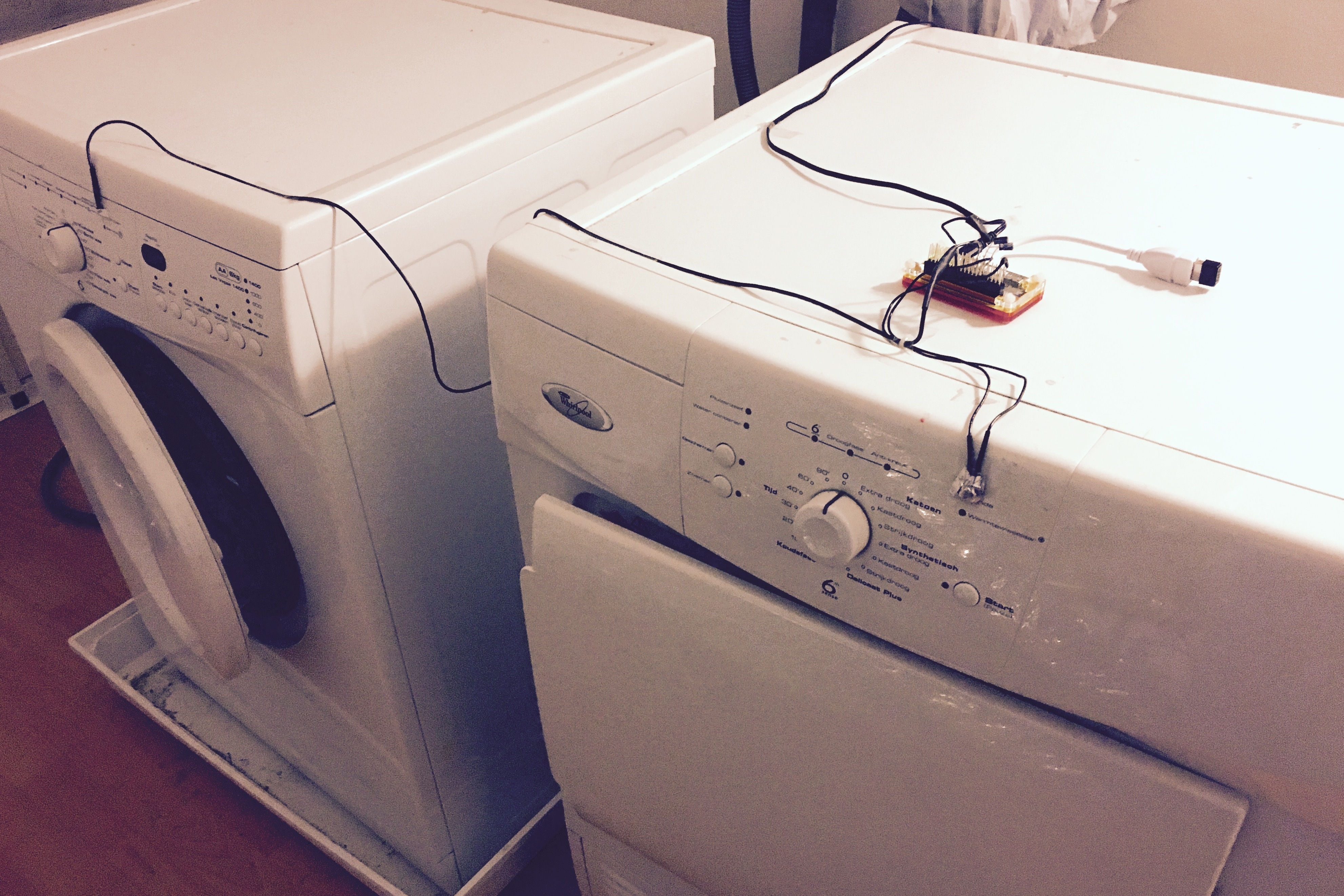

Omdat een Pi meer kan dan media spelen en emulgeren deel ik even mijn laatste projectje. Deze Raspberry Pi Zero stuurt me een berichtje op m'n telefoon als de wasmachine of droger klaar is (dmv een LDR op het 'klaar' ledje van de machine). Handig in een huis met drie verdiepingen :)
Afbeeldingslocatie: https://tweakers.net/ext/f/UpxaA3Kht2yVWN9qdYWrTnFX/full.jpg
Elixir code op Github
Leuk ding die Pi Zero, zeker nu ik een UART kabel heb dus alleen m'n laptop nodig heb om eraan te hacken. Er gaan er vast meer hier in huis komen als ze wat beter verkrijgbaar zijn.
  • foekie01
  • Laatst online: 21-08 08:28
Tof project! Zat ik ook al geruime tijd aan te denken om te maken.
Leuk dat je het zo simpel hebt opgelost met een LDR. Ik zal al te denken om op het signaal van de buzzer in te prikken en die uit te lezen.
  • Bigs
Thanks. Mijn idee begon met een ampère tang 😅 gelukkig laat ik dat soort dingen altijd even bezinken voordat ik eraan begin. Het uitlezen van de LDR op een digitale ingang werkt verrassend goed, de resolutie is best aardig (ook al is het niet realtime en dus niet super nauwkeurig).
  • SuperKris
Allemaal prima manieren. De mooiste oplossing die ik tot nu toe gezien heb is via een stroommeting.Een handige split core als deze of met een simpel printje dat je in je stopcontact kan inbouwen. Logischerwijs gebruikt een machine veel energie tijdens verwarmen en draaien. Hier zullen een paar momentjes zijn dat hij dat even niet doet, maar als er een paar minuten nauwelijks stroom wordt getrokken kan je aannemen dat de machine klaar is.
Overigens zou ik dit zelf bij voorkeur niet met een PRi doen. Een arduino kan dit ook heel goed, gebruik minder stroom, is goedkoper, en afhankelijk van wat er achter zit betrouwbaarder. Zelf zou ik dat oplossen met Mysensors die dan weer met mijn Rpi praat waar Domoticz op draait. Kan je gelijk het stroomverbruik van je wasmachine meten.
Leuk om te zien dat je Nerves en Elixir hebt gebruikt. Had je hier al ervaring mee?
  • MaffeMaarten
  • Laatst online: 10:20
Toevallig laatst op hackaday een projectje gezien dat ook de wasmachine notifications stuurde, en was gebaseerd op bewegingssensoren.
Het leuke daarvan vond ik zelf: dat je op geen enkele manier in je andere elektronica hoeft te integreren, heel interresante algoritmetjes kan proberen te maken om het spoelen/centrifugeren/wassen te herkennen als je dat leuk zou vinden, en dat het in principe ook gebruikt kan worden voor een oven/koelkast/broodbakmachine/sapcentrifuge, alles wat een beetje bromt als het bezig is en stil is als ie klaar is.
Als je je droger bovenop je wasmachine hebt staan kan je die misschien ook wel onderscheiden.
Ik ben het wel eens dat een pi eigenlijk overkill is, aan de andere kant, een pi zero is echt heel erg goedkoop.
"ja, m'n wasmachine notificatie apparaatje is ook m'n mediastreamer en m'n irc server, hij had toch niks te doen verder...." 8)7
  • Sebazzz
  • Laatst online: 06-10 16:49
Sebazzz
3dp
Je kan het m.i. het beste doen op basis van stroomverbruik. Een wasmachine en droger gebruiken nauwelijks stroom indien ze niet meer draaien of drogen. Scheelt ook gezeik met het vrouwtje :P
[ Voor 16% gewijzigd door Sebazzz op 17-01-2017 12:25 ]
