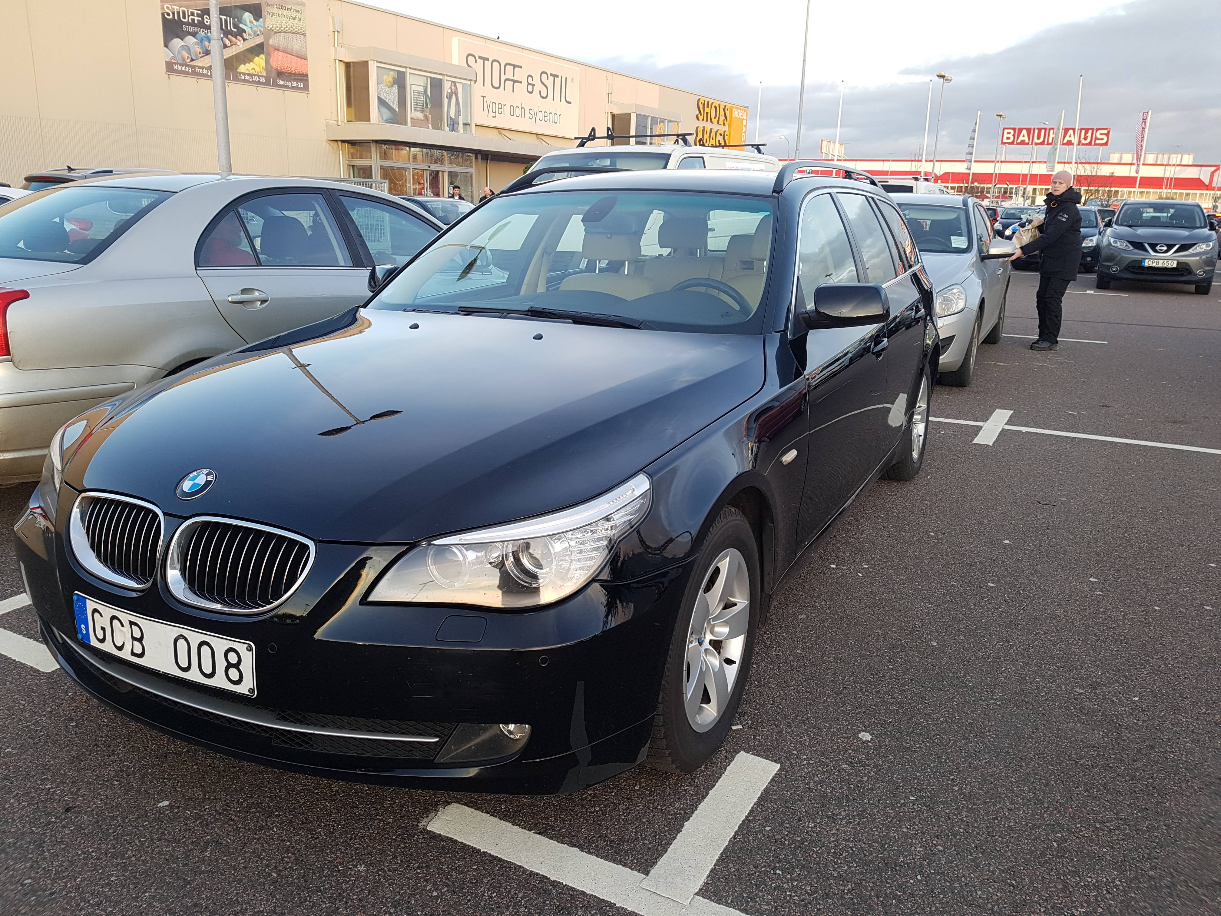

"Nieuw", uit 2007, 523i :)
Front
13500 Zweedse mijlen op de klok. Een klein probleem met de parkeersensoren achter die piepen als het regent/nat is.
[ Voor 23% gewijzigd door durian op 09-12-2017 14:50 . Reden: Extra info ]
  • jakob558
  • Laatst online: 00:16
Mooi!
Kan wel wat bredere wielen achter gebruiken ;)
[ Voor 3% gewijzigd door jakob558 op 09-12-2017 15:33 ]

Piepende parkeersensoren met regen heb ik ook last van als de weg vuil is/was.
Een doekje langs de sensoren en ze doen het weer prima.
Kan je gelijk zien hoe ver je nog naar achteren kan. :+

  • BlackthunderAwf
  • Laatst online: 05:13
Zo, die heeft nog maar weinig asfalt geproefd voor die leeftijd! Veel plezier ermee :)
  • durian
  • Laatst online: 22-08 21:08
@jakob558 Achterbanden zien er op de foto inderdaad uit als fietswielen :-)
Doekje geprobeerd, hielp even, misschien zijn ze erg gevoelig. Iemand zei dat de afwatering achter bij dit model niet goed is, en dat er water in/bij de sensoren kan komen... we zullen het zien.
Het rijdt heerlijk, vooral na een 316 compact uit '97 :)
