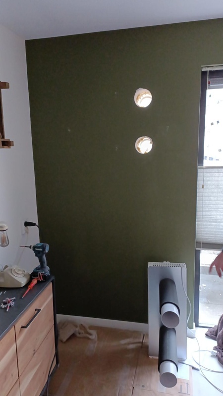

Eind vorig jaar was de kogel door de kerk, er komt een Fresh-r compac on-the-wall op de BG.
1 is voor ons goed genoeg om de hele BG te verversen zonder teveel geluid.
We zijn thuis wel klaar met de ducoroosters: het is te koud, er komt teveel herrie doorheen en de warme lucht naar buiten kwijtraken is ook stom.
Begin dit jaar zal ie geplaatst worden, als het zover is zal ik de ervaringen delen.

BG is bij ons 50m2 met 2 volwassenen een kat en een baby. Vooral als het windstil is wil de CO2 nog wel eens boven de 1100ppm uitkomen, helemaal als er visite is.
De installatie kan zelf, dan koop je het apparaat bij Fresh-r voor zo'n €2800 (2 grote gaten laten boren kost ongeveer €200, dan nog ophangen, afwerken en je bent er wel)
Installatie door Alpha ventilatie is zo'n €3500
Installatie door een lokale installateur (via fresh-r) is zo'n €3300
Wij hebben voor de laatste optie gekozen.

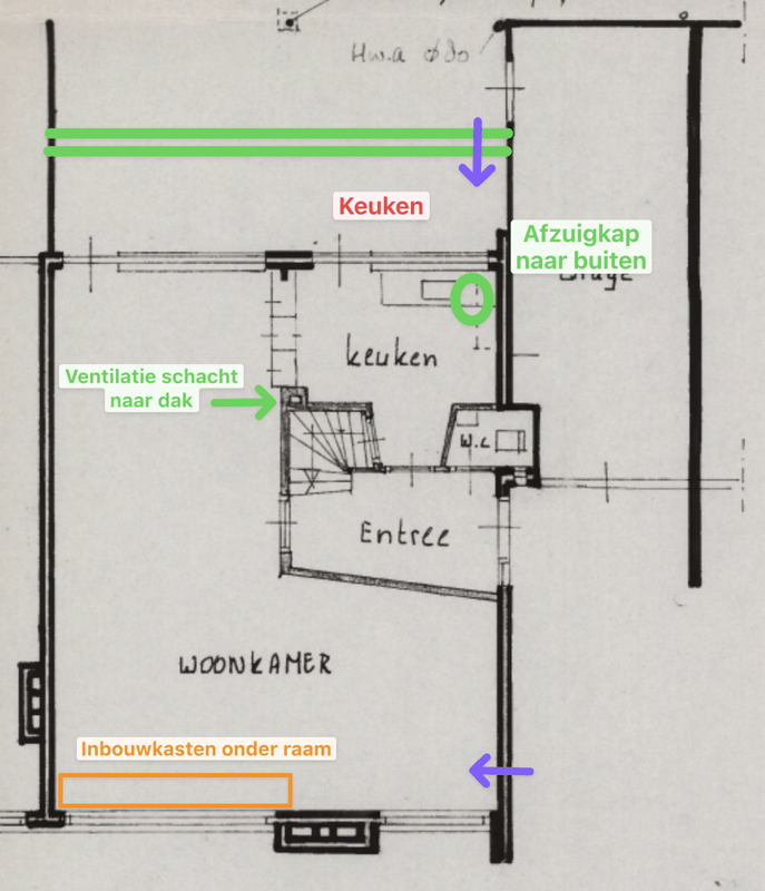

Ik ben nu toch ook wel serieus in de markt voor een unit voor in de woonkamer, maar zie (helemaal na het lezen van dit topic) door de bomen het bos even niet meer.
De situatie waar ik een oplossing voor zoek is de volgende:

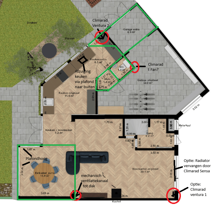

Dag Tweakers,
Allereerst veel dank voor dit mooie topic. Ben mij sinds een paar dagen aan het inlezen in decentrale en centrale WTW en heb veel van jullie geleerd. Kunnen jullie met mij meedenken?
Huidige situatie
Tussenwoning/hoekwoning jaren 70 met 178m2 woonoppervlakte. Woonkamer is nu 40 m2 met 15 m2 aan keuken er aan verbonden. We zijn met 5, 3 jonge kinderen. Overal HR++ glas, vloer geisoleerd via kruipruimte. Verwarmen via radiatoren / cv en sinds kort met warmtepomp, aanvoertemperatuur meestal 50 graden. Ventilatie gaat nu via roosters boven de ramen. Binnenklimaat lijkt prima. Luchtvochtigheid deze periode tussen 40 en 50 procent. Tuin met veel ramen op het zuidwesten. In de zomer heet en warmte als ie eenmaal in huis zit lastig weg te krijgen.
Toekomstige situatie
We gaan in mei ons huis uitbouwen. Zie tekening, groen = nieuw. Er komt zo'n 15 m2 bij de woonkamer bij, 3 m2 aan een halletje in de garage en de garage wordt 7 m2 groter. Daarnaast bestaat de nieuwe pui straks uit plafondhoge ramen over de hele breedte en willen we de rest van het glas in in elk geval de keuken vervangen door triple glas. Omdat bij Triple Glas de roosters boven de kozijnen niet zoveel zin meer hebben gaan deze er waarschijnlijk uit en verliezen we daarmee de natuurlijke ventilatie door het huis. Ook willen we de radiator-verwarming nu vervangen door vloerverwarming over de gehele woonkamer (straks zo'n 80 m2 als je de keuken meerekent).
Decentrale WTW?
Nu heb ik eerst gekeken naar een centrale WTW maar dat is qua buizenwerk te ingrijpend omdat er met de rest van het huis verder niets gebeurt. Er is nu 1 oud mechanisch afvoerkanaal wat naar een eenvoudige box op zolder gaat die uitvoert op het dak (zie tekening). Er is ook 1 mechanisch afvoerkanaal in de badkamer. Decentrale WTW lijkt dan de oplossing te zijn bij renovatie. We zijn met 5 mensen vaak lang in de woonkamer dus dan hebben we naar wat ik lees minimaal een debiet van 150 m3 nodig maar liever 250 m3. Ook is het belangrijk dat een WTW systeem geen geluidsoverlast geeft waar we zitten.
Oplossing?
Ik dacht aan het volgende en hoor daar graag jullie advies over:
- De radiator aan de bestaande gevelkant (rechts op de tekening) vervangen door een Climarad Sensa H2X (125 m3/h) OF tegen die muur een Climarad Ventura V1X (170 m3/h).
- Bij het nieuwe stuk keuken linksbovenin nog een Climarad Ventura V1X tegen de andere gevel (ZW) zodat je genoeg debiet hebt en er doorvoer is van frisse lucht.
- Het bestaande mechanische ventilatiekanaal (zat er nog van vroeger toen daar de keuken zat), heeft dat zin om die aan te sluiten op een Climarad Wallbox
- In het nieuwe toilet (wordt gebouwd in bijgebouw/garage) een Climarad T-Fan.
Dan voor de eerste etage, daar gebeurt in principe niets maar wellicht is het verstandig dat meteen mee te pakken. De aanvoer zal dan nog steeds deels natuurlijk zijn maar de afvoer kan dan wel slimmer in de natte ruimtes met een nieuwe box en fan
- De badkamer (eerste etage, 1 ruitje enkel glas en klapraam staat vaak open voor ventilatie) met mechanische ventilatie vervangen door een Climarad B-Fan en vervolgens deze aansluiten op een ClimaRad MaxiBox
- In de slaapkamer op de eerste etage (HR++ glas, radiator, raam staat vaak open) een Climarad S-Fan+ of ook een Climarad Ventura V1X die dan meteen de kamer er naast (babykamer) meepakt
Het is best een investering, Climarad is niet goedkoop. Ik kan wellicht een aantal Climarad Ventura's V1X overnemen van een kantoorgebouw en door de aannemer laten inbouwen, dat scheelt weer.
Hoe kijken jullie hiernaar? Wat voor advies zouden jullie willen geven?
De plattegrond (groen = nieuw bij te bouwen):
Een foto/mockup van de nieuwe situatie:

Dank voor je reactie. De Ventura heeft een debiet van 170 m2. Zou 1 dan wel genoeg zijn voor het aantal mensen? Ook zou hij dan vaak vollop moeten draaien en heb je geen doorstroom door het huis toch vanwege de enkele unit?
En CO2 sensor kan met de huidige situatie (HR++ en raam roosters) maar dat zal met de nieuwe situatie (HR+++ en geen roosters) heel anders zijn toch?
  • Djvdb
  • Registratie: December 2022
  • Laatst online: 19:55
jwhengeveld1989 schreef op vrijdag 10 januari 2025 @ 07:16:
Even proberen met het dichtzetten van de rooster? Heb je ook al naar de oplossing eerder in dit topic gekeken waarbij je een kleine centrale unit inbouwt in een kast en dan de buizen en ventielen in het plafond van de aanbouw plaats?
Ik zou overigens in de keuken geen t-fan plaatsen maar gewoon een kookplaat met inbouw afzuiging naar buiten.
Zoals @Djvdb zegt even de roosters zichtzetten geeft best een goed idee van de natuurlijke ventilatie. Met 3 kinderen zal de deur ook regelmatig open en dicht gaan vermoed ik zo.
Ik heb een sensa in de woonkamer en 2 kleine kinderen. Als we allemaal thuis zijn gaat die nooit aan boven stand 3 van de 5 (boven de 5 zit nog de boost en superboost modus). Ook hebben jullie een veel groter volume huis dus relatief minder vervuilde lucht. Een extra unit bijplaatsen zo nodig is efficiënter dan 'voor de zekerheid' twee plaatsen. Naast het aanzienlijke financiële plaatje heb je ook gewoon 2 extra gaten in je buitenmuur, een extra apparaat wat kapot kan gaan, extra set filters, CO2 uitstoot voor de productie, afschrijving etc etc. Persoonlijk hou ik van KISS. Centrale WTW is ideaal en alle andere opties zijn toch al een concessie.

Dank voor de tip met de roosters! Hoe ervaar je zelf de geluidsproductie van de Sensa op stand 3? En is je woonkamer verder helemaal luchtdicht zodat alles via de Sensa gaat? Zorgt 1 voor voldoende luchtstroom?
Ik heb nog een bestaand enkel kanaal naar boven (zolder naar box met dakdoorvoer) lopen wat er vroeger zat van de keuken (zie tekening). Zou het nog nuttig zijn om die te gebruiken voor centrale WTW? Of zijn daar andere en/of meer kanalen voor nodig of is dat te combineren met een decentrale WTW in bijv. de Sensa.
In de keuken heb ik trouwens al een mooie afzuiging met plafond inbouwafzuigkap met buitenunit. De Ventura die ik op de tekening heb zou een paar meter daarnaast komen tegen de buitengevel voor doorstroom.

@jwhengeveld1989 Ben het eens met wat hier al genoemd is: in de keuken een tweede Ventura plaatsen lijkt me niet nodig. En dan vooral omdat dat geen leefruimte is. Tenminste: op de plattegrond staat daar geen tafel ingetekend (want "aparte" eetkamer).
Als je geluid belangrijk vindt, dan zou ik de Ventura duidelijk verkiezen boven de Sensa. De Ventura is een stuk stiller. De Sensa is ook op de laagste stand hoorbaar, de Ventura niet of heel beperkt. En ook op een wat hogere stand is deze stiller. Daarnaast is het extra debiet van de Ventura in jouw gezinssituatie welkom.
Ook kun je kijken naar b.v. de Air2You DWQ150CO2 unit die hier pas besproken is. Die is een stuk goedkoper en heeft een enthalpiewisselaar. Met 150m3/h wel een iets lager maximaal debiet dan een Ventura. Wellicht kun je tzt een tweede ophangen: een in de woonkamer en een in de eetkamer?
Voor zover ik weet zijn er tot nu toe nog geen ervaringen gedeeld met de Air2You.
In dit topic zijn verder ook vaker diverse andere units zoals die van Blauberg, Vents Micra en Freshbox voorbij gekomen. Al dan niet twee units nemen wat op zich mooi kan zijn voor een lagere geluidsproduktie en betere verse luchtverdeling bij een grote ruimte.
Voor een centraal wtw systeem heb je twee buitenaanslutingen nodig: eentje voor de aanvoer van verse/schone lucht en de andere voor de afvoer. Voor de woning zelf ook minimaal 1 toevoer en 1 afvoer. Normaal gesproken wordt er bij een centraal wtw systeem toegevoerd in alle verblijfsruimtes en afgevoerd in alle vochtige ruimtes (keuken, badkamer, toilet, bijkeuken etc).
Houdt er wel rekening mee dat een centraal systeem goed gedempt moet worden: zowel de omkasting als minimaal het toevoerkanaal/kanalen naar de verblijfsruimte(s). Dit kost dus extra ruimte. In een decentraal systeem zit de "demping" voor zover mogelijk ingebouwd.
En mocht je een centraal systeem voor alleen beneden zonder enthalpiewisselaar overwegen: een condensafvoer is dan ook nodig. Ik weet niet of er een rioolaansluting mogelijk is op een eventueel beoogde plek?

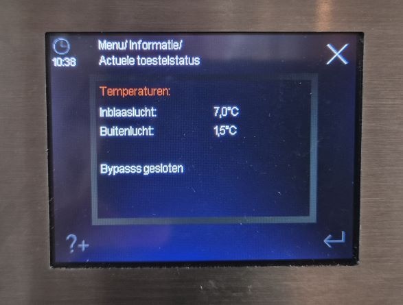

Een (misschien overbodige) tip die ik met jullie wil delen.
Wij hebben sinds 2017 een Paul/Zehnder Novus 450 balansventilatie systeem. Werkt prima, maar na 7 jaar non stop te hebben gedraaid, begonnen de lagers van de fans behoorlijk wat lawaai te maken.
Er is online een blog te vinden https://www.marshflattsfarm.org.uk/wordpress/?page_id=5141 die beschrijft hoe je de lagers zelf kan vervangen.
Als type lager wordt een SKF 6000-2RSL ipv de standaard SKF 6000-2Z aanbevolen, omdat dit type kunststof afdichtingen heeft, waardoor er geen vocht de lager ik kan kruipen.
Ik besloot alleen aan de ventilator die de koude lucht verplaatst te voorzien van een 2RSL lager, en de warme ventilator gewoon een 2Z type te gebruiken. Het was vooral de koude ventilator die lawaai maakte bij het draaien.
Alles weer dicht geschroefd, en geen lawaai meer van de lagers. Problem solved, dacht ik..
Maandje later, en het viel mij op dat er toch wel veel koude lucht uit de toevoerventielen kwam.
Na een blik op bedieningspaneel bleek dat te kloppen:
Afbeeldingslocatie: https://tweakers.net/i/N1N25DSzPPVfp_-SV3CYyyuElPw=/fit-in/4920x3264/filters:max_bytes(3145728):no_upscale():strip_icc():strip_exif()/f/image/KnXEry0fBwRiaF8DjUkQEIfF.jpg?f=user_large
De gebruikte ventilatoren zijn van ebm-papst, met een 0-10v sturing en puls uitgang, zodat de elektronica bij kan regelen als ze te langzaam draaien, ik dacht dat dat er voor zou zorgen dat de ventilator met de 2RSL lager vanzelf iets harder zou gaan draaien. Dat blijkt niet het geval.
De twee verschillende lagers zorgen voor een systeem dat compleet uit balans is.
Zojuist de 2RSL lagers van de koude ventilator vervangen door nieuwe 2Z lagers, nu is de inblaaslucht weer 18C, met een buitentemperatuur van 2.5C.
Efficiëntie:
n = (18 - 2.5) / (21.7 - 2.5) * 100% = 80%
Wat is jullie efficiëntie momenteel?

Ik zit met de volgende puzzel;
We gaan ons jaren '60 huis beneden helemaal opknappen deze zomer. 2 meter uitbouw, kruipruimte vullen en vloerverwarming via warmtepomp, nieuwe keuken (afzuiging naar buiten). Aan de achterkant is het plan nu nog veel glas, maar het ligt niet vast. Voorkant kozijnen blijven maar er komt HR++ in en de glaszetter stelde simpele roosters voor boven het kleinere raam. Stucwerk wordt overal aangepakt dus nu is de tijd om grotere dingen in te bouwen / te plaatsen
Er zit nu een ventilatieschacht naar het dak die we kunnen behouden. Ook zou de oude schaft van de open haard gebruikt kunnen worden maar die maken we liever helemaal dicht. Op de plek van de verwarmingen willen we een paar inbouwkasten maken dus hier zit een kans om een grotere unit weg te werken. Evt zou er ook een unit in de garage geplaatst kunnen worden die lucht van buiten haalt via achter of het balkon wat erop zit maar dit voelt als behoorlijk intensief.
Totale ruimte is straks 70m2, gezin met 2 jonge actieve kids dus frisse lucht is zeer welkom. Het is verder een groene rustige wijk dus weinig lucht of geluidsvervuiling. Voorkant is op het westen dus aardig wat wind.
Welke grotere units kan ik het beste overwegen? En welke kansen bied het nu we zowel de voor als achtergevel kunnen aanpakken (en afzuiging in de keuken)? Het kleine werk zou kunnen (paars).

Vandaag is de Fresh-r on the wall compac geïnstalleerd.
2 mannen hebben de gaten geboord:
Afbeeldingslocatie: https://tweakers.net/i/UlhNQCmt61J6v5zLLjZq2agAAHY=/x800/filters:strip_icc():strip_exif()/f/image/mglH6wmQgiZy4NDAvHetwGmQ.jpg?f=fotoalbum_large
Daarna was de unit opgehangen en aangesloten:
Afbeeldingslocatie: https://tweakers.net/i/9CojxFld1O5oQQZa1w8b7m4glxQ=/x800/filters:strip_icc():strip_exif()/f/image/HoT1C9zn62Bhw75hXtvSUFY7.jpg?f=fotoalbum_large

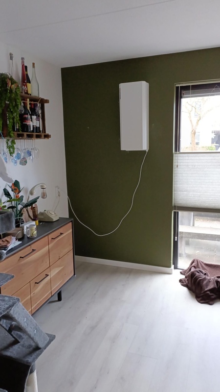

Er komt nog een kast onder, dan valt de kabel minder op.
Alle Duco roosters boven de ramen zijn meteen afgesloten, dat scheelt al een hoop kouval bij de ramen.
Bij de roosters was de lucht 12 graden, de lucht die nu uit de fresh-r komt is 18 graden.
Of het financieel uit kan? Waarschijnlijk niet. Comfort brengt het iig wel, het apparaat zoemt nu stilletjes en de CO2 waardes zijn prima.
SUZ-SWM80VA & ERSD-VM2D, 200L SWW, 5330Wp O 45°, 2870Wp W 45°, 820Wp Z 10°, Zendure 2400AC 8,64kWh thuisbatterij, Fresh-r on the wall compac WTW

Mooi klein ding zeg, die kan vrijwel overal. Enorm verschil met de oude unit en de Climarad die ik heb.

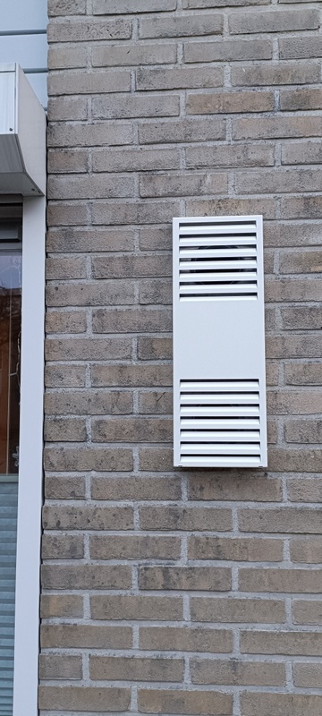

@DaWizza Hoe ziet het aan de buitenkant eruit?
  • DaWizza
wheli schreef op zondag 26 januari 2025 @ 06:55:
Kleiner, goedkoper, genoeg verversing en wtw, de keuze was hier niet heel moeilijk.
  • DaWizza
@ThinkPad
Afbeeldingslocatie: https://tweakers.net/i/or0rIyJHrO7aqp4ohBrEcMSyI3I=/x800/filters:strip_icc():strip_exif()/f/image/TLHydQxY8wBswpgvVt6gyzip.jpg?f=fotoalbum_large
Rechts ervan zit de aircoleiding, anders had de binnenunit mooier binnen in de hoek gezeten.

Ik zou denken dat een luchtstroom op gang brengen van de ene kant van de kamer naar de andere kant veel meer effect zou hebben. Heeft er al iemand ervaring in de praktijk mee op gedaan? Ik kan niks vinden. Als de ervaring positief is dan lijkt me de Holtop wel iets.

@DaWizza ziet er netjes uit. Is de hoogte nog ergens op bepaald? Ik vind hem vrij hoog hangen voor mijn smaak.
Wat waren de kosten?
@Res Suavis hoe bedoel je dat precies?
  • Res Suavis
  • Registratie: Januari 2022
  • Laatst online: 24-02 10:16
Ik denk dat je voor goede ventilatie een in- en een uitgang nodig hebt. Hoe verder ze van elkaar zitten, hoe beter anders zou je de net ingebrachte verse lucht weer naar buiten gaan blazen
  • DaWizza
Beekforel schreef op zondag 26 januari 2025 @ 10:12:
Ze wilden 'm ook lager hangen, dat vond ik niks.
Voor het zicht is het doorgetrokken met de lijn van het raam en nu kan er tenminste nog iets onder.
Alles incl was €3300.
Door welk bedrijf heb je dit laten uitvoeren? Ik vind alleen Alpha installatie als bedrijf die dit aanbied maar de reviews zijn behoorlijk wisselend.

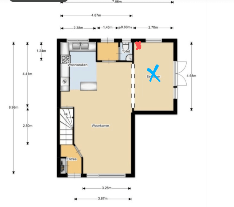

Beste forumleden,
Ik heb het forum doorgenomen maar vind het toch lastig om een goede inschatting en keuze te maken. Wij gaan onze woonkamer verbouwen, nieuwe vloer incl. vloerverwarming, kunststof kozijnen en nieuwe keuken. De keuken wordt verplaatst naar het blauw gearceerde punt op de plattegrond. Als afzuiging is gekozen voor recirculatie (geen andere optie). De plek van de nieuwe keuken betreft een uitbouw geplaatst in 2001 en voorzien van houten kozijnen met ventilatieroosters in de ramen. Deze kozijnen worden niet vervangen en de roosters blijven en kunnen zorgen voor wat ventilatie.
Ik vraag me af of er voldoende ventilatie aanwezig is om het vocht en andere stoffen af te voeren?
Ik overweeg de aanschaf van een decentrale WTW installatie maar vind het zoals gezegd lastig om te bepalen of dit wel echt nodig is en zo ja, welk merk/type etc.
Op de plattegrond heb ik met rood gearceerd wat de meeste ideale plek zou zijn om dit te plaatsen.
Mocht iemand een goed advies hebben dan hoor ik dat graag! Vast dank. Afbeeldingslocatie: https://tweakers.net/i/2YnKQbnfCe60N-mFFjCizPjTurw=/800x/filters:strip_exif()/f/image/SfTjgtb1mZ4PFeQSx8qFC1JS.png?f=fotoalbum_large
  • DaWizza
OkiNi schreef op woensdag 29 januari 2025 @ 06:29:
Een lokaal bedrijf. Als je via Fresh-r zelf mailt kunnen zij een lokale optie doorgeven. Dat scheelde ook nog een een paar 100 euro tov Alpha.
Qua kosten zou ik wellicht eerst de vochtigheid in huis gaan meten en de co2 waardes met je huidige ventilatie, Wellicht is het helemaal niet nodig.
In het geval je voor geluid of comfort je natuurlijke ventilatie roosters dicht wilt zetten. Dan moet je inderdaad naar een actieve ventilatie optie gaan kijken. Of als de huidige ventilatie ontoereikend is voor het gebruik.
Ik heb zelf de Siegenia Aeroplus WRG smart geplaatst, een mooi klein apparaat dat co2 gestuurd ventileert met wtw en geluidsdemping van buitengeluid. Deze is altijd later te plaatsen, bij ons zijn ze ook pas na de hele verbouwing geplaatst en ja er wordt een gat geboord, maar dat is even stofzuigen, voor de rest heb je nergens last van, niet opnieuw schilderen oid.
Succes met je keuze!

Goedemiddag,
Bijzonder interessant forum en dank voor alle informatie!
Ik overweeg een Fresh-R on the wall of Climarad Ventura V1X aan te schaffen, maar zou ze graag in de praktijk willen zien en horen.
Iemand in de omgeving Zeist, Amersfoort die daar wellicht toe bereid is?
Ik hoor het graag via een PM.
Alvast hartelijk dank!

sklopper schreef op woensdag 5 februari 2025 @ 14:13:
Goedemiddag,
Van waar je keuze voor deze twee? Schelen namelijk behoorlijk in het debiet tov elkaar.
