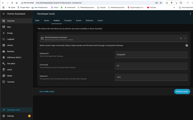

@Onno ! In Home Assistant kun jij met Developer Tools een opentherm commando sturen via
Developer Tools > Actions
Bijvoorbeeld TT commando voor de tijdelijke aanpassing van het room setpoint:

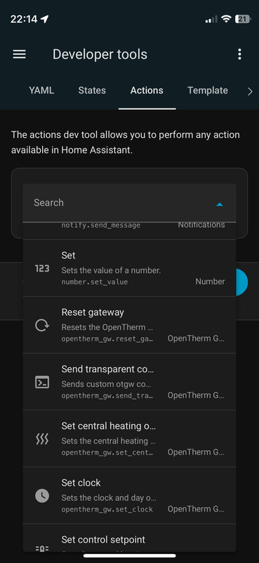

Deze zie ik niet in de dropdown lijst. Moet je die acties zelf ergens toevoegen via yaml?TeslaNerd schreef op zondag 28 september 2025 @ 18:23:

Hij staat bij mij vrij ver naar beneden in de dropdown lijst bij opentherm gateway en volgens de OpenTherm Gateway integration in mijn HA draait mijn OTGW nog op firmware 5.8 ivm de oude PIC controller op mijn OTGW-boardjeOnno ! schreef op zondag 28 september 2025 @ 21:30:

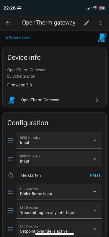

/f/image/tj7QnIXmKP8tH8dPBH9gMjUe.png?f=fotoalbum_large)

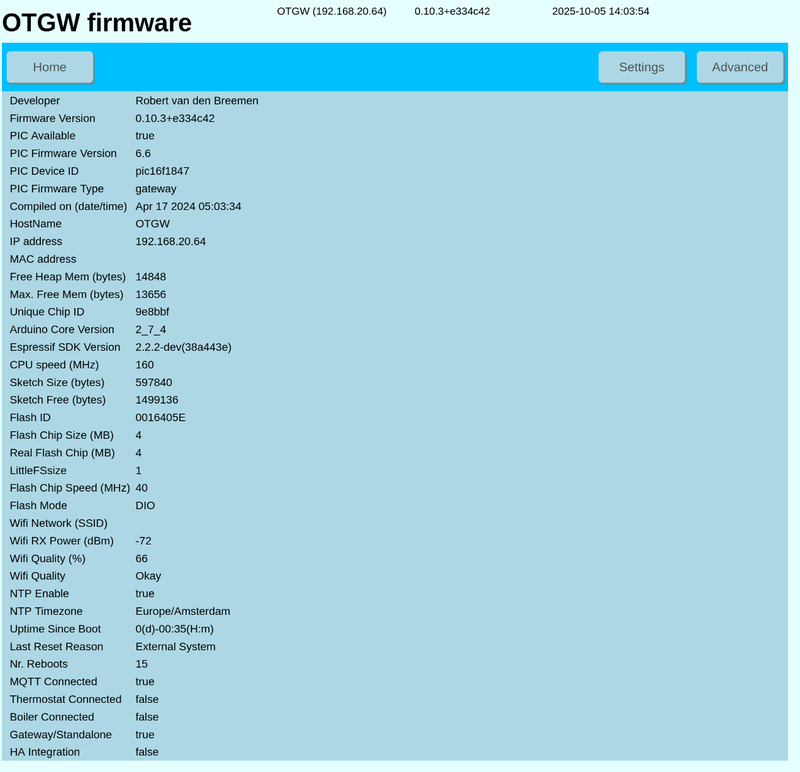

otgw-pic version 2.1? Dat klinkt niet goed. 6.0 was de eerste versie van de gateway firmware voor de pic16f1847. Versie 2.1 zou de diagnose firmware kunnen zijn. Voor normaal gebruik moet je de gateway firmware laden.Bytebandit schreef op zondag 28 september 2025 @ 20:51:
Die stond inderdaad niet aan. Maar na 1 minuut gaat hij weer offline en komt daar niet uit. Ik zie ondertussen ook dat boiler_connected op false staat. Ik heb de bedrading van mijn Tado wireless module die ook via opentherm communiceerde overgezet naar de boiler connectoren van de OTGW. Maar er lijkt iets meer aan de hand te zijn.
Hmm dan heb ik denk ik een handleiding gemist van nodo-shop? Tenminste ik ga er dan vanuit dat ik nog iets moet updaten/flashen. Voor de duidelijkheid ik heb hem afgelopen week daar besteld.hvxl schreef op zondag 28 september 2025 @ 22:21:
[ Voor 6% gewijzigd door Bytebandit op 28-09-2025 22:24 ]
Dat is niet zoals het zou moeten. Je kan in de web-interface van jouw OTGW even naar Advanced > PIC firmware gaan en kijken of je daar ook de gateway.hex hebt staan? Ik heb daar zelf versie 6.6 staan.Bytebandit schreef op zondag 28 september 2025 @ 22:23:
Misschien is het verstandig om ook even een berichtje te sturen naar nodo-shop.
Wellicht had ik die optie dan ook toen ik de OTGW via USB verbonden had met de Rpi waarop HW draait. Toen had ik 3 devices binnen de OTGW integratie (thermostaal, gateway en boiler).TeslaNerd schreef op zondag 28 september 2025 @ 22:16:
Nu heb ik de OTWG zelf als 1 device onder de MQTT integratie.
Ik zie die Actions niet in de lijst (zowel niet als ik de alfabetische lijst doorkijk en niet met de zoekfunctie).
diagnose.hex 2.1
gateway.hex 6.6
interface.hex 2.0
Dat zijn de firmware versies die beschikbaar zijn in het filesysteem van de Wemos D1 mini. Dat zegt nog niets over de firmware die werkelijk geladen is in de PIC. Dat is op te vragen met het PR=A commando.
Deze bedoel je?hvxl schreef op maandag 29 september 2025 @ 14:24:
Firmware Version0.10.2+50c3ed2

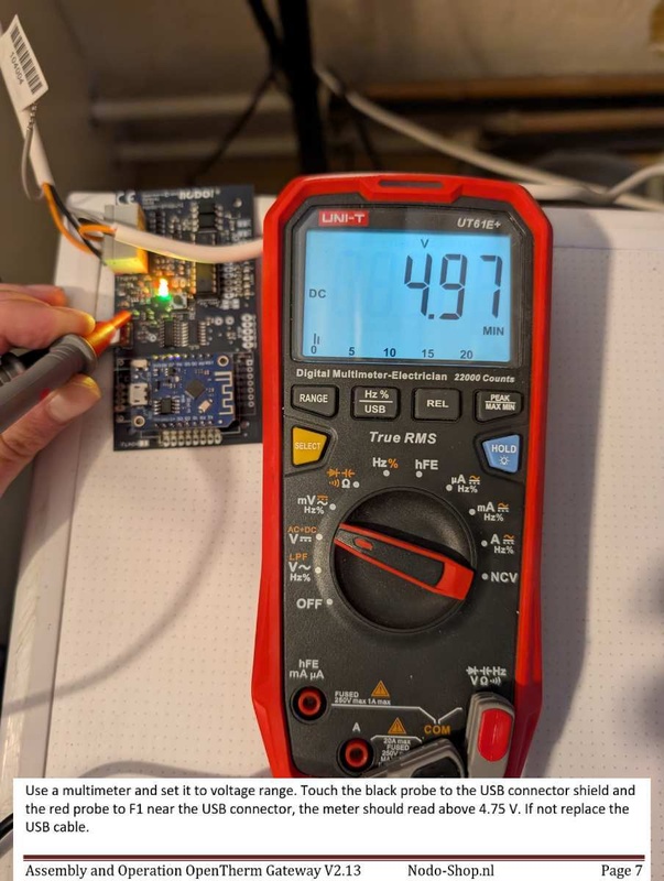

Ik heb dit weekend ook het eea binnen gekregen en in elkaar gezet. So far so good.
Ik krijg het echter niet aan de praat.
Ik heb een Bosch HRC30 (compatible) en een Evohome R881A draadloze OT box (compatible).
De setup zonder OTGW ertussen werkt goed.
Ik zie een paar dingen gebeuren:
R8810A: deze gaat 3x kort knipperen (rood) als ik 'm aansluit
De CV schiet naar foutmelding A8: communicatie / bus fout
OTGW: gaat offline in de broker (Homey Pro 23 MQTT Broker), na ongeveer 1 minuut, en blijft dat doen
Wanneer ik de één of de ander apart aansluit gebeurt hetzelfde.

EDIT: inmiddels een uitleg bij de R8810A: geen open therm communicatie. soldeerprobleem of....?

Nieuw picje binnengehad nu geeft mqtt explorer wel de meest recente firmware aan. Maar nog steeds het probleem dat na een minuut of 5 hij binnen mqtt op offline gaat. Daarvoor zijn alle opties ook beschikbaar in home assistant maar daarna is alles unavailable.. Dit is het enige stukje hardware dat problemen geeft met mosquitto, dus ik zoek het eerder bij de opentherm dan bij mijn server. Alleen ik heb even geen flauw idee waar ik moet beginnen met debuggen.pistole schreef op maandag 29 september 2025 @ 08:27:
Heb het even getest maar helaas hij valt toch weer weg. Balen, wordt dan toch maar weer de Tado in gebruik nemen.Wolffe schreef op zondag 5 oktober 2025 @ 17:38:
Ik heb precies hetzelfde gehad met de Nodo-Shop OpenTherm gateway. Uiteindelijk heb ik het perongeluk opgelost toen ik bij toeval de NTP-server op disabled had gezet waarna de gateway opeens niet meer offline ging na een paar minuten. Vervolgens heb ik toen getest met Home Assistant als lokale NTP server, dat ging ook prima. Sindsdien heb ik geen offline issues meer gehad en heb ik er eigenlijk ook niet meer naar omgekeken. Wellicht dat je dit ook eens kan proberen?
Vreemd hoor. Heb je ook een thermostaat verbonden? Wat krijg je te zien als je OTmonitor gebruikt?
Overigens zie ik een 'error 03' in je screenshot.
If you see nothing, or things like "Error 01" or "Error 03", the reference voltage may be wrong. You can modify it via Options → Settings (F5) or with the VR=X command. where X is a number between 0 and 9. The normal value is 1.472V (X=5). But due to variations in the used components you may have to change it. Don't forget to click the Set button after every adjustment to actually make the change in the gateway.

@Bytebandit heb je mijn opmerking gezien over 'Error 03'? Hoe en waarmee voed je de OTGW?
Oh sorry even over het hoofd gezien! Ik heb hem zojuist doorgemeten en de voeding zou geen probleem mogen zijn.pistole schreef op maandag 6 oktober 2025 @ 16:49:
[ Voor 72% gewijzigd door Bytebandit op 06-10-2025 17:23 ]
Ik ben nog steeds geïnteresseerd in die 'Error 03'. Krijg je die altijd? Zo ja: check de link die ik eerder stuurde. Wat gebeurt er als je geen CV of thermostaat aansluit? Of één van beide?Bytebandit schreef op maandag 6 oktober 2025 @ 17:16:

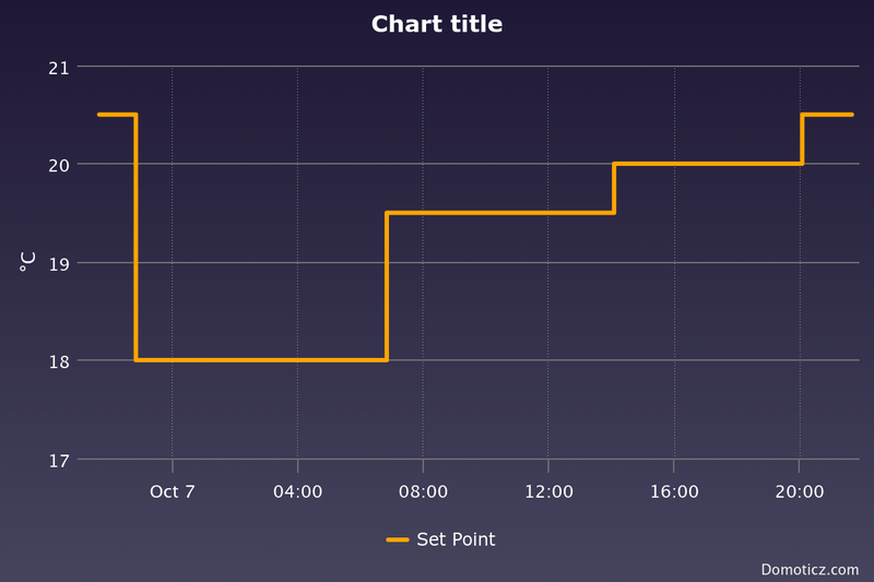

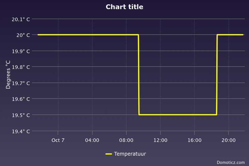

Hoi,
Ik heb gisteren de OTGW aangesloten tussen thermostaat (Intergas Comfort Touch) en hybride warmtepomp (Xtend), en de OTGW zit gekoppeld aan mijn Domoticz. Ik krijg alle waarden goed door en die komen overeen met wat ik via de Intergas Gateway ook binnenkrijg.
Ik heb een vreemd probleem, waarbij het weekschema dat ik via de Intergas app heb ingevoerd niet werkt. Ik kan wel de temperatuur handmatig aanpassen via de app of via de knoppen op de thermostaat. Intergas heeft op afstand meegekeken in de Xtend en bevestigt dat het weekschema actief is en dat het voor zover zij zien zou moeten werken.
Ik ben er vandaag achter gekomen dat het weekschema wel effect heeft, maar bij de thermostaat het "room override setpoint" beinvloedt i.p.v. het "room setpoint". De thermostaat stuurt echter op het "room setpoint". Hierdoor volgt de thermostaat niet het schema maar is dus alleen met de hand aan te passen.
Nu is mijn vraag: zou dit gedrag door de OTGW veroorzaakt kunnen worden? @WillemD61 wellicht? Ik zag dat jij dezelfde hybride WP hebt.
Room setpoint
/f/image/VgGQzdcSGmiFQdg6HmLNm3V7.png?f=fotoalbum_large)
Room override setpoint
/f/image/VgZKGMoeDfV44uYqPg1f32Vf.png?f=fotoalbum_large)
Thermostaat status
Room setpoint
Thermostaat status
[ Voor 29% gewijzigd door JanPedaal op 07-10-2025 21:49 . Reden: Plaatjes bij de praatjes ]
Release your inner hooligan - With great power comes great responsibility, with horsepower comes no responsibility
Ik heb ook een Xtend maar heb op dit moment mijn OTGW niet aangesloten en als ik die zou aansluiten dan zou ik die tussen Xtend en gasketel hangen, niet tussen Xtend en thermostaat. Ik zou de OTGW dan gebruiken om extra gegevens over het gedrag van de gasketel te krijgen die ik niet via de intergas gateway of rechtstreeks uit de Xtend krijg.JanPedaal schreef op dinsdag 7 oktober 2025 @ 21:41:
Normaal gesproken zou de OTGW geen sturing moeten doen als je er niet specifiek opdracht toe geeft (via het commando TC=xx, waarbij xx een temperatuur is).
Je kan het natuurlijk makkelijk testen door de OTGW even er tussen uit te halen en dan zien of het weekprogramma wel werkt. Ik heb gisteren mijn weekprogramma geactiveerd en zo te zien werkt het normaal.
Aanvulling: ik heb het net even geprobeerd als volgt:
1) via de app vakantiemodus ingeschakeld. Je ziet op de gateway dan eerst setpoint override naar 15 gaan en even later (+- 30 seconden) ook setpoint
2) dan weer weekprogramma geactiveerd. Dan gebeurt hetzelfde, dus eerst setpoint override en dan setpoint.
In de app zie je als "handmatig" ook de setpoint override weergegeven.
Dat is dus het gedrag zonder OTGW

Dit helpt mij weer wat verder, dank! Blijkbaar is er iets dat voorkomt dat het override setpoint wordt overgenomen door het normale setpoint. Ik ga idd even testen met de OTGW er weer tussenuit. OTGW/Domoticz is momenteel toch eerste verdachteWillemD61 schreef op woensdag 8 oktober 2025 @ 02:10:

Het kan misschien ook nog aan de Domoticz interface naar de Gateway liggen. Bij de installatie van de Intergas Incomfort Heat Control hardware in Domoticz staan ingewikkelde (en volgens mij foutieve) instructies over het wijzigen van setpoint devices en is er een installatie van een DZvents script. Aangezien ik niet van plan ben sturing via Domoticz te doen heb ik die instructies niet gevolg. Misschien dat jouw Domoticz setpoint ook nog iets doet?JanPedaal schreef op woensdag 8 oktober 2025 @ 08:08:
Ik ga vanavond even finetunen op basis van de link die je stuurde. M'n vriendin werd alleen een beetje gek ervan dat we geen thermostaat in de woonkamer hadden, dus ik ben een beetje om en om aan het switchen tussen mijn tado installatie en de otgw.pistole schreef op dinsdag 7 oktober 2025 @ 21:24:

Ik heb nu een weekje een OTGW (via Nodo shop) tussen Tado en de warmtepomp hangen. Alles lijkt te werken. In Home Asisstant zie ik via de OpenTherm Gateway integratie de verschillende waardes voor de boiler en thermostaat en via de services kan ik het control setpoint op de boiler wijzigen.
Er is alleen 1 ding wat ik niet kan verklaren: de setpoint van de thermostaat wordt niet altijd geüpdate. Alleen vlak na het reloaden van de integratie of een restart van de gateway werkt het even. Als ik PS=1 stuur (en daarna weer PS=0) werkt het ook eenmalig. Daarna loopt deze weer uit de pas met de boiler setpoint.
Alle andere waardes worden wel continu geüpdate. Is dit normaal of zie ik iets over het hoofd? Hoe kan ik er voor zorgen dat er altijd een setpoint van de thermostaat beschikbaar is?

Ik gebruik in Home Assistant de transparant command met code TT= om de room setpoint via OTGW aan te passen en dat gaat nog steeds probleemloos en nauwkeurig op 1/100ste graad met de Honeywell Round Modulation T87M1003
/f/image/9acOzZ28o51d2pJYts3kN4uI.png?f=fotoalbum_large)
| action:%20opentherm_gw.send_transparent_command%0A%20%20%20%20%20%20%20%20%20%20%20%20%20%20%20%20%20%20%20%20data%3A%0A%20%20%20%20%20%20%20%20%20%20%20%20%20%20%20%20%20%20%20%20%20%20gateway_id%3A%20honeywell%0A%20%20%20%20%20%20%20%20%20%20%20%20%20%20%20%20%20%20%20%20%20%20transp_cmd%3A%20TT%0A%20%20%20%20%20%20%20%20%20%20%20%20%20%20%20%20%20%20%20%20%20%20transp_arg%3A%20%22%7B%7B%20tths%20%7D%7D%22 |
[ Voor 119% gewijzigd door TeslaNerd op 13-10-2025 12:32 ]
120m2 bovenwoning met 6 radiatoren en vvw in de badkamer. Intergas HRE 36/30A met Honeywell Round Modulation en Quatt hybrid op het dak van de dakkapel
Je moet minstens elke minuut je setpoint updaten naar de OTGW. Die je dat niet, dan neemt deze weer het setpoint van de thermostaat over. Is een failsafe, zie onder CS op deze pagina: https://otgw.tclcode.com/firmware.htmlImperial Guard schreef op maandag 13 oktober 2025 @ 11:24:

Goed, ik heb nu de thermostaat vervangen door een Honeywell Chronotherm Touch Modulation, die dit wel zou moeten ondersteunen. Ik zit echter tot mijn teleurstelling nog met hetzelfde probleem: de thermostaat doet niks uit op het overriden van de setpoint via de OTGW.
Iemand een idee? Volgens de online info zou deze thermostaat dat gewoon moeten ondersteunen. Ik heb al gespeeld met de tele-setting in de thermostaat, die volgens sommigen aan of juist uit zou moeten staan, maar dat maakt geen verschil.
Ik werkt allemaal en ik kan alle parameters uitlezen via MQTT in Home Assistant.
Met de Remeha qSense die ik eerst had hangen kon ik echter het setpoint niet overriden vanuit de OTGW. Althans, ik kan het wel veranderen, maar de thermostaat doet er niks op uit en iets later springt de setpoint zoals ingesteld in Home Assistant doodleuk weer terug. Volgens de documentatie is dat volgens verwachting; deze thermostaat ondersteunt MsgId 9 ("Remote override setpoint") niet.

Je geeft niet aan welke waarden je hebt geprobeerd, maar de Honeywell Chronotherm Touch Modulation ondersteunt alleen remote setpoint override van hele graden. Dus iets als 20,5 zal de symptomen geven die je beschrijft.
Ik heb dit probleem ook met hele graden, helaas.hvxl schreef op zondag 23 november 2025 @ 14:11:

Na wat meer testen lijkt het soms wel te werken, maar gewoon heel flaky.
Ik zag via de OT Monitor veel resets langskomen. Die voeding die ik gebruikte lijkt dus niet toereikend. Die heb ik nu vervangen door een betere, en dat lijkt nu opgelost.
Setpoint overriden lijkt echter nog steeds erg hit-or-miss. Dit zie ik bijvoorbeeld langskomen nadat ik de setpoint probeer te overriden naar 21° vanuit HA:

Als de PIC door een reset gaat, raakt hij de informatie over een setpoint override kwijt. Dus als je veel resets zag, verklaart dat waarom het eerder niet leek te werken. Als de resets helemaal zijn verholpen zou het probleem nu opgelost moeten zijn. Vreemd dat het nog steeds niet betrouwbaar werkt.
Een log van 3 seconden is te weinig om te kunnen bepalen wat er gebeurt. Bovendien lijkt dit een log te zijn van nadat het kwaad al is geschied. Het tweakers forum is niet echt ingericht om een langere log te posten. Daarvoor is het domoticaforum misschien beter geschikt. Desnoods kun je pastebin gebruiken.
Het probleem lijkt na wat verder testen inderdaad toch te zijn opgelost nadat ik de resets heb verholpen.hvxl schreef op maandag 24 november 2025 @ 14:03:
Ik was met m'n vorige reactie iets te voorbarig, denk ik. Het duurt bovendien even voordat de setpoint override wordt opgepikt (de thermostaat pollt maar eens in de zoveel tijd, I guess). Ik weet niet precies wat er misging bij de log die ik postte, maar het lijkt nu naar behoren te werken

Hoi.
Ik probeer mij thermostaat automatisch de klok gelijk te laten zetten. Ik heb een remeha iSense thermostaat v30. De temperatuur en alles kan ik gewoon via homeassistant en mqtt zo verzetten, maar ik krijg de tijd niet ingesteld. Ik gebruik die als automatisering
data:
topic: OTGW/set/otgw-E89F6D8ABE38/command
payload: |
SC={{ now().strftime("%H:%M") }}
action: mqtt.publish
En als ik met mqttexplorer kijk lijkt het ook goed, hij stuur deze waarde
SC=18:54
doe ik iets verkeerd, of kan je de tijd niet zetteen bij deze thermostaat?

Hoi.
data:
payload: |
SC=18:54
Bron: https://otgw.tclcode.com/matrix.cgi#thermostats
Ok, helaas dus niet mogelijk.. dank voor het antwoord
