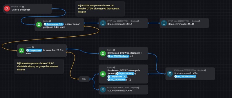

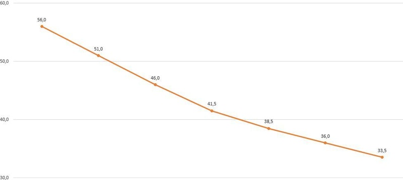

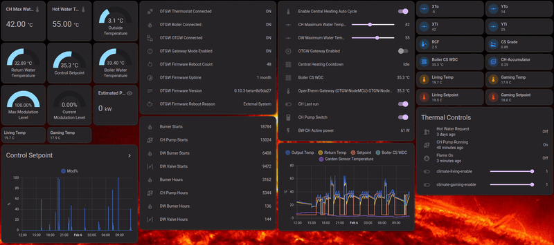

Ik ben wat aan het spelen/experimenteren geweest met OTGW en Homey, ipv een 'harde' stooklijn in te stellen heb ik er in Homey een formule aan gehangen :
Doeltemperatuur= {{round(46-((Huidige temperatuur)/2),1)}}
Dus uitgaande van een doeltemp van 46 bij 0 graden geeft dat als stooklijn :
Afbeeldingslocatie: https://tweakers.net/i/5OP4rLhB8UvlTp-g-I8jT83BC-c=/fit-in/4920x3264/filters:max_bytes(3145728):no_upscale():strip_icc():strip_exif()/f/image/9yKqhzeZQPcX3QMH63Ivh14j.jpg?f=user_large
Afbeeldingslocatie: https://tweakers.net/i/UGsX4VmT6VcNxRKXRF30iJiYa2Y=/800x/filters:strip_icc():strip_exif()/f/image/FMRqwjpZayQMVG2KhhESTiGF.jpg?f=fotoalbum_large
Ik ben er nog niet helemaal...

amarkest schreef op dinsdag 4 februari 2025 @ 16:23:
Via een flow die elke 30 sec. de door de thermostaat gevraagde Ta set als dat nodig is. " stuur commando: CS={{ gevraagdeketeltemp }} ".
Via de knmi app in Homey kun je de gevoelstemperatuur ms ook meenemen
CS moet toch elke minuut herhaald worden om niet terug te vallen op wat de thermostaat aangeeft ?
Gevoelstemp heb ik iid ook wel mee lopen experimenteren, ben ik nog niet helemaal uit omdat dat geen echt meetgegeven is..

Ik merk dat het sturen van CH=1 voor CS blijkbaar verschil maakt.
Ik kan me vergissen, maar houd de CV/WP dan wel de watertemperatuur op de ingestelde waarde van CS ?
Zonder blijkbaar/schijnbaar alleen als de thermostaat er om vraagt ?

Dutchess_Nicole schreef op donderdag 6 februari 2025 @ 10:52:
Er zit nog veel meer logica omheen natuurlijk maar idd elke 30 seconden de CS opgeven werkt zolang de CH aan staat. Dat is min of meer de override van wat de thermostaat zelf zou sturen als die een warmtevraag aangeeft.
Precies dat, ik stuurde wel een CS maar er gebeurde erg weinig.
Nu stuur ik een CH=1, bereken de doeltemp voor CS en stuur dan CS=doeltemp (eens per 58 seconden).
Begin nu op een punt te komen dat ik deze flow bijna 's nachts ook durf te draaien (wakker worden in een koud huis is niet fijn, overdag kan ik de grafieken in de gaten houden).
Soms heb ik nog een overshoot van 0,5 a 1 C. Ik zette dan eerst CH=0, maar verlaag nu ff tijdelijk de CS met 4 graden, ff kijken wat ie dan doet.. Het wate helemaal af laten koelen is ook zonde..

Ik zal mijn algoritme eens dele ter leering ende vermaeck.
sensor.boiler_cs_wdc is hier best speciaal, dit is een trigger-based template sensor die op zijn beurt alle temperatuurgegevens uit het huis binnenkrijgt en op basis daarvan een setpoint genereert. Inputs daarop zijn
twee thermostaten, de buitentemperatuur, een input_number die bepaald welke temperatuur belangrijker is (binnen of buiten), twee binary sensors die thermostaten tijdelijk kunnen uitzetten, en 4 input_numbers die samen de stooklijn bepalen.
It's a mess, zeker. maar het werkt verbazend goed.
Afbeeldingslocatie: https://tweakers.net/i/hOBjHO73iykSOyuA_UK9rZdRilA=/800x/filters:strip_exif()/f/image/d3kx12RsuZFXSXxKFvT4EB3D.png?f=fotoalbum_large
Alle communicatie hiermee inclusief de min of meer permanente override van de hoofdthermostaat via de OTGW werken door dit systeem.
En als HA plat ligt door wat voor omstandigheid dan ook dan neemt de hoofdthermostaat het gewoon weer over.
Dat kan ik handig in het grafiekje rechtsonder zien omdat de setpoint op de laagste stand dan op 10 graden staat. Mijn automation zet die op 5 zodat ik het verschil kan zien.

Ik probeer het in Homey dan ook zoveel mogelijk KISS te houden, als basis een stooklijn met buitentemp en alngzaamaan wat bijsturen als de binnentemp daar aanleiding toegeeft.
Afbeeldingslocatie: https://tweakers.net/i/hZE1ZXcwZ1mbePhLZsQuIA5_86I=/800x/filters:strip_icc():strip_exif()/f/image/kEvhlIWaqFQhaYG4hq79pyn9.jpg?f=fotoalbum_large

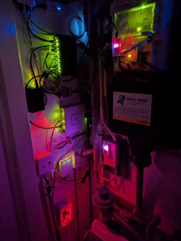

Nieuwe versie gemaakt die wat meer/beter kijkt naar de ingestelde kamer temperatuur en dan -5 of +2 op de doeltemp. doet, ff kijken of dat genoeg/teveel is.
Weet iemand of je met een paar commando's alle leds (op power na) uit kunt zetten ?
(en de huidige instellingen op kunt slaan om ze later weer aan te zetten) ?
Ik kreeg commentaar dat kerst al voorbij was en dat ik nog wat lampjes had laten hangen in de berging :o :+

Ik plak er wel een ducktape overheen >:)
Ik zag wel dat je de functie per led kon aanpassen, maar ik weet niet welke functie ze nu hebben.
dan zou je ze in principe allemaal op 'niks' kunnen zetten ofzo..

Ok, gefixed. via de 'options' van OTmonitor alle leds op een functie gezet die niet ondersteunt word.
En dus licht het ledje niet op..

Jpiek schreef op vrijdag 7 februari 2025 @ 13:33:
Afbeeldingslocatie: https://tweakers.net/i/WlHNfCG87zfWQYKu4rhJl-uhOd0=/x800/filters:strip_icc():strip_exif()/f/image/XyGWWAV429GsEonmQA1xF2n4.jpg?f=fotoalbum_large
Wat is er mis met wat lichtjes in de meterkast? :P

Nou circa 25 ledjes van een halve watt kan toch oplopen naar zo'n 25 euro per jaar... :X

Niks, heb ik ook, maar dit is in de berging... :*)

Als je zo rekent hakt het er wel in. Alleen verstoken de ledjes van de OTGW hoogstens 10mW en zijn het er maar 6. Dan kom je uit op €0,15 per jaar, als ze allemaal continue zouden branden.

Ik had ook even geteld op de foto, en ben wel uitgegaan van behoorlijk felle ledjes ja maar dat kwam ook door desbetreffende foto :D

Omdat de foto in het donker is genomen lijken de ledjes erg fel inderdaad. Maar het zijn allemaal ledjes waar ik niets mee kan. Er is precies 1 apparaat daar met 1 led, wat ik zelf gemaakt heb en waar ik dus iets aan zou kunnen doen. De rest zijn zo gemaakt en geleverd en kan ik dus niet veranderen.
Dat gezegd, al met al best veel ledjes inderdaad en jammer dat er standaard geen opties zijn om ze uit te zetten :P

Met LA=D, LB=D, etc kun je de status LEDs uit zetten. De power LEDs zijn inderdaad wel altijd aan als er spanning op de OTGW staat.

TT en CS sturen in principe tijdelijk maar worden beide na ca een minuut overruled. Om te voorkomen dat je TT=50 of CS=100 stuurt en de boel over de flos jaagt ofzo...
Staat ook op de pagina met uitleg.
Ik stuur met Homey commando's ipv de flowcard settemp te gebruiken. En stuur elke 58 sec een CS...
Valt Homey uit gaat de thermostaat verder...

@hvxl Dan heb ik de TT inderdaad verkeerd begrepen.
Opent wel weer mogelijkheden voor mijn flow. Ik zou dus TT kunnen gebruiken om netjes terug te kunnen laten schakelen naar thermostaat wellicht...
Bij hogere buitentemperaturen heeft mijn warmtepomp onvoldoende mogelijkheden om terug te moduleren...

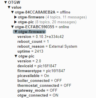

Even dubbelcheck: Ik heb m'n OTGW even losgekoppeld van de CV, betekent dat deze wel gewoon gevoed wordt en bereikbaar is op het IP adres. De debug pagina geeft aan dat MQTT connected is. Via MQTT Explorer zie ik deel van de topics om de seconde vernieuwd worden, maar in HA blijven de entiteiten 'Niet beschikbaar'.
Een losgekoppelde CV zou niet moeten betekenen dat HA ze niet als 'beschikbare entiteiten' ziet, toch?
Afbeeldingslocatie: https://tweakers.net/i/vUn9JaMX-ReyEETnxmap9GKA4jM=/fit-in/4000x4000/filters:no_upscale():strip_exif()/f/image/8M8Qf1e5a7p58UeuaRZCUKoL.png?f=user_large

Zou eerder gaan kijken dan naar de HomeAssistant integratie zelf, connect die wel naar dezelfde mqtt broker?
Kun je op homeassitant niveau zelf inloggen om te zien of je op het netwerk met mosquitto_sub nog wel kan subscriben bijvoorbeeld?
  • JBS
JBS
Jerra schreef op vrijdag 28 februari 2025 @ 12:40:

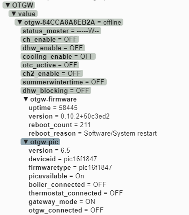

M'n MQTT broker is in orde, onder andere Zigbee2MQTT publiceert daar ook naar. Die data komt ook netjes in HA terecht.
Een specifieke integratie voor OTGW MQTT heb ik niet, hiervoor heb ik m'n Mosquitto MQTT broker.
Ik las elders in het topic dat deze 'offline' relevant is, maar wat die 'offline' nou feitelijk betekent, daar ben ik nog niet achter. De webinterface van de OTGW is namelijk bewoon bereikbaar.
Afbeeldingslocatie: https://tweakers.net/i/9kLfV2TGA9XcHiU4gFDhkqUJIGE=/fit-in/4000x4000/filters:no_upscale():strip_exif()/f/image/81zuxxsI64LLxgHPX3qr9vyg.png?f=user_large
\Edit: De OTGW nog maar eens opnieuw verbonden, en nu zie ik wel dat ie 'online' is en sommige entiteiten in HA zijn inmiddels ook beschikbaar. Het lijkt dan ook een algemeen connectie issue te zijn, hoewel ik geen problemen ervaar met het bezoeken van de webinterface.
[ Voor 12% gewijzigd door JBS op 28-02-2025 15:59 ]

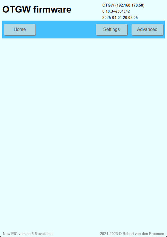

Ik heb een otgw overgenomen met WiFi.
Maar bij eerste aansluiten lijkt er niets te gebeuren...
Het is een nodo v2 variant met WiFi module erop.
Horen er geen leds te gaan branden?
Ik ging er vanuit dat de WiFi in accespoint mode zou gaan als er geen verbinding gemaakt kan worden, maar ik zie geen bijzondere WiFi sid verschijnen...
Heeft iemand nog goede documentatie van versie 2?
Ik kan zo alleen de nieuwere vinden...
Op de nodo site wel van de WiFi afgehaald.
Daar staat ook in dat die in accespoint mode zou moeten gaan...
Als ik de WiFi alleen op mijn pc aansluit, hoor ik wel een signaal en de module geeft even een blauwe led.
Maar heb nog niet de driver geïnstalleerd.
Ga ik zo ook nog doen, dan weet ik ook welke firmware erop staat...
Nog dingen om te proberen?
Heb hier ook al gekeken https://otgw.tclcode.com/debugging.html
En ga zo ook even zien of ik daar verder mee kom..

JBS schreef op vrijdag 28 februari 2025 @ 15:51:
TLDR: is een semi-handmatige status indicatie. Het online bericht is handmatig, het offline bericht vaak automatisch. Lijkt dat otgw niet handmatig opnieuw 'online' published bij het opnieuw maken van een verbinding.
lang verhaal:
de online/offline die je in mqttexplorer ziet heeft met de gerapporteerde status van je device, in dit geval otgw, te maken.
Er wordt een status in een topic, published van de otgw, waar de online status wordt weergegeven. dat is programmatisch, een device kan dus volledig up en running zijn terwijl hij doodleuk de status offline published.
Dit is niet zo zinvol natuurlijk, maar kan gebeuren.
Het 'online' bericht wordt ook wel 'birth message' genoemd.
Vaak wordt dit echter ism een 'will message' gebruikt. Een onderdeel van het mqtt protocol is de mogelijkheid om bij het eerste contact maken met de mqtt server een 'will message' door te geven. Een 'will' is engels voor erfenis. De server zal bij het 'overlijden' van de verbinding de 'will' uitvoeren. Hier wordt dus vaak 'offline' doorgeven op het topic waar de status wordt bij gehouden.
Wordt de verbinding dan om wat voor reden ook verloren, dan veranderd de status automagisch naar 'offline'.
Nu de kicker: als er opnieuw verbinding wordt gemaakt, wordt 'offline' niet automatisch weer omgezet in online. Dit is zoals eerder benoemd een bewust gestuurd bericht vanuit het device. Als die niet 'weer' een birth-message stuurt blijft de status bij de broker ongewijzigd.
Dus birth-message is client side, will message is server side (maar alleen als de client dit heeft aangegeven bij het verbinding maken).

De nodemcu heb ik de laatste firmware al opgezet direct aan de pc gekoppeld omdat die niet zichtbaar werd in het WiFi netwerk. Bleek uiteindelijk helemaal niet te werken op de otgw vanwege voeding van otgw die niet goed blijkt te zijn.
Dus nu de PIC nog de16F88 variant, alles staat klaar ervoor. Maar zag die waarschuwing dus dacht nog even navragen wat ervaring is.

Als "de laatste firmware" van de nodemcu de firmware van @number3 is, dan kun je de PIC via een klik op de web GUI upgraden. Met die methode loop je niet het risico dat met een "upgrade over wifi" wordt bedoeld. In dat geval is het de ESP die de PIC programmeert. Een hik van de wifi heeft dan geen invloed op de upgrade.
  • jwbokx
  • Registratie: Juli 2013
  • Laatst online: 10-11 20:49
Ik had de github van hem al gevonden, die firmware stond er nog niet op.
Nu wel, zo ook de PIC laatste firmware erop zetten....

Zo nu dus laatste firmware (0.10.3) van number3 en pic (16f88) op laatste versie (5.8)
Loopt nu stabiel, wachten op goede voeding en bij de cv gaan hangen.

ipv thermostaatgeregeld of de stooklijn van de Blackbird heb ik een Homey flow gemaakt die aan de hand van diverse gegevens bepaald wat de watertemperatuur (keteldoel temperatuur in OTGW) moet zijn om het huis te verwarmen.
Ik gebruik als parameters :
- buitentemperatuur (Via KMNI, en Homey weather, komt nog een echte sensor voor + evt uitlezing Outdoorsensor blackbird)
- gevraagde kamertemperatuur (uitgelezen uit de Remeha via een Homey koppeling)
- Gemeten kamertemperatuur (uitgelezen uit de Remeha via een Homey koppeling)
- Opwek van mijn panelen (die gebruik ik als bepaling hoeveel het huis door de zon opgewarmd wordt)
In HA zul je ongetwijfeld iets soortgelijks kunnen doen.

Hier nu alles actief.
Zal onze ketel (ATAG A244EC HP) ook nog doorgeven, staat niet in de lijst bij https://otgw.tclcode.com/matrix.cgi#boilers
Ik gebruik ook homeassistant en heb de standaard integratie aanstaan.
Had eerst even mqtt aan staan, zodat ik in mqtt explorer kon zien of het werkte.
Die kwamen eerst ook in HA gelijk te staan. Maar voorlopig vind ik de standaard integratie wat makkelijker en beter te overzien.
Wat gebruiken de HA mensen hier meestal?
In het verlengde hiervan: M'n OTGW hangt al eventjes zonder verbonden CV. Vlakbij een WiFi accesspoint en de WiFi verbinding is in orde volgens de OTGW webpagina log.
Toch blijf ik veel entiteiten als 'Unavailable' houden, ondanks dat de webpagina gewoon netjes bereikbaar is en blijft, en de MQTT connected status 'true' is.
'Lege' Home page:
Afbeeldingslocatie: https://tweakers.net/i/huy2nnlTqlkqRcuYfcZfoOcFtzY=/x800/filters:strip_exif()/f/image/oR6Lp67f8nfWT9a68o6WftJl.png?f=fotoalbum_large
MQTT Connected: True.
PIC Available: True.
Afbeeldingslocatie: https://tweakers.net/i/FcznZulfqyKdKUd_YpaWuAcgG5I=/x800/filters:strip_exif()/f/image/doaWQ2cEoz0bI76tyWUuOexO.png?f=fotoalbum_large
Afbeeldingslocatie: https://tweakers.net/i/zdh_7OPRoKMjMQJvTsNMj5FqVtU=/fit-in/4000x4000/filters:no_upscale():strip_exif()/f/image/Dt86NX50znxNchKuZe1b8MKv.png?f=user_large
Wemos al eens opnieuw geflashed, tevens met een nieuwe Wemos geprobeerd. Beide hetzelfde resultaat.
@number3 Kun jij bevestigen of dit normaal is en e.e.a. gewoon zou moeten werken, ook al is er geen CV verbonden, of dat ik moet denken richting een overleden OTGW?
