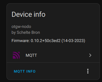

Hmm weird, bij mij staat de otgw gewoon onder de mqtt integratie in HA:
Afbeeldingslocatie: https://tweakers.net/i/Xg93u2EWOn0-Vti9K3QNCFZjmmo=/fit-in/4000x4000/filters:no_upscale():strip_exif()/f/image/RjQ9fYKonvbwqCnImr5W4zvj.png?f=user_large

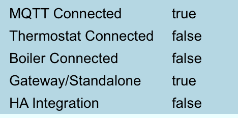

  • 19roland70
  • Laatst online: 12-10 21:20

  • borft
  • Laatst online: 00:05
19roland70 schreef op maandag 9 december 2024 @ 20:33:
Hier ook ,alleen is er niks beschikbaar.
Hmm, wat zijn de settings op de otgw?
Afbeeldingslocatie: https://tweakers.net/i/U3S5ColzHGr9Et3tX2olgrSf3PE=/800x/filters:strip_exif()/f/image/6GS2uAzqygisWkmKeh8ltSrt.png?f=fotoalbum_large
  • 19roland70
borft schreef op maandag 9 december 2024 @ 20:50:
Afbeeldingslocatie: https://tweakers.net/i/2yzQ9g65oaTpThwcFQ1eLafgleU=/800x/filters:strip_exif()/f/image/roQJ9ikuoA9HVVTgGcD1gUOT.png?f=fotoalbum_large

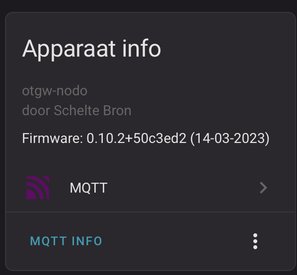

  • sjorsjuhmaniac
  • Laatst online: 23-10 18:23
Kijk eens bij Mqtt info, die link onder je otgw naampje.
Anders ook eens kijken naar het mqtt verkeer met mqtt explorer

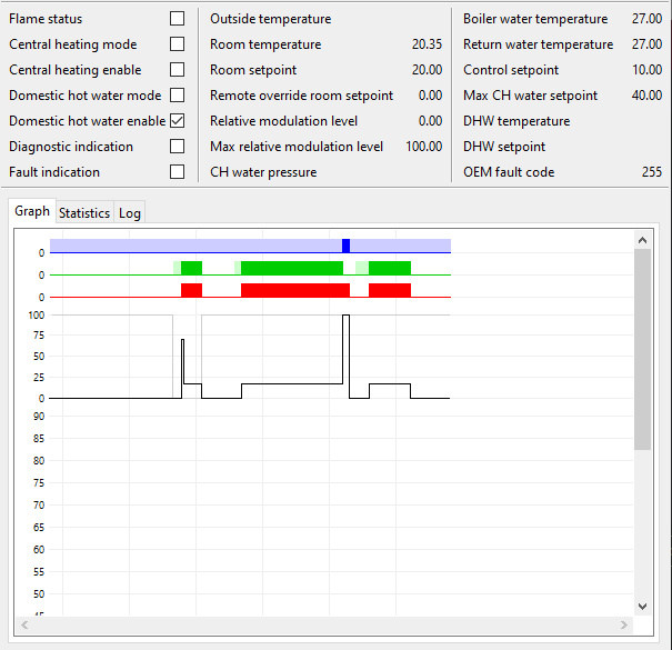

  • 19roland70
sjorsjuhmaniac schreef op dinsdag 10 december 2024 @ 18:40:
Dan heb je een groter probleem ;) vergeet je esphome even. Zorg dat je met mqtt explorer kan verbinden met je mqtt server. Als dat werkt , en je ziet mqtt berichten live voorbij vliegen , kan je het esphome verhaal gaan debuggen.
Wat werkt er niet met mqtt explorer? Start niet op? Verbinding error? Verbonden maar geen berichten te zien?
MQTT explorer heb ik aan de gang.
Thermostaat en ketel heb ik losgekoppeld.
Afbeeldingslocatie: https://tweakers.net/i/hRK6L-ISlCIsjRJ0qUvYicR_hYs=/fit-in/4000x4000/filters:no_upscale():strip_exif()/f/image/bXwf3Lbu7m4EDPkQTzF6RtuD.png?f=user_large

JBS schreef op maandag 10 juni 2024 @ 20:02:
Het viel me vandaag ineens op dat de sensoren in HA niet meer bijgewerkt worden en dat zowel OTGW_Boiler_Connected als OTGW_Thermostat_Connected 'Uit' zijn.
De webpagina van m'n OTGW toont op de homepage geen sensoren meer.
'PIC firmware' geeft:
'Debug information' geeft:
MQTT Connected: true
Thermostat Connected: false
Boiler Connected: false
Gateway/Standalone: false
HA Integration: true
Communicatie van de thermostaat naar de ketel werkt ook niet meer.
Het lijkt er dan ook op de de OTGW niet helemaal in orde is.
Heb de OTGW al eens herstart, maar dat lost het helaas niet op.
Het blauwe LED'je van de Wemos knippert (wat goed is). Alle drie de LED's op de OTGW zelf branden ook.
Herkent iemand dit?

Dit lost het helaas hier niet op.
Iemand een idee wat je kan doen als de NodeMCU wel goed verbind maar de boiler connected op false blijft staan?
Tijdens een firmware upgrade van de PIC wordt het Opentherm signaalpad in hardware doorgeschakeld. De thermostaat praat dan rechtstreeks met de ketel. Mogelijk heeft de thermostaat de ketel in medium power mode gezet. In principe zou dat moeten resetten als je de OTGW even minimaal 15 seconden spanningsloos maakt. Anders de stekker van ketel even trekken.

  • Heronimo
  • Laatst online: 23-10 22:24
hvxl schreef op vrijdag 13 december 2024 @ 16:35:
Er hangt geen thermostaat aan en ik heb de ketel en OTGW al meerdere keren spanningsloos gemaakt. Het gekke is dat ik nergens een foutmelding of foutcode kan vinden.
  • hvxl
  • Registratie: November 2023
  • Laatst online: 28-09 09:50
Dan ben ik bang dat je toch met iets als OTmonitor moet gaan kijken wat de OTGW PIC zelf rapporteert, in plaats van te vertrouwen op de interpretatie door de NodeMCU firmware. Controleer dan onder andere of de OTGW in gateway mode staat (PR=M). In monitor mode zal de OTGW niet veel doen zonder thermostaat.
  • Heronimo
hvxl schreef op zaterdag 14 december 2024 @ 00:10:
Als ik met OTmonitor kijk komt en via TCP verbind met de NodeMCU komt er geen enkel bericht binnen vanuit de boiler. Wel kan ik zonder problemen de gateway.hex en diagnostics.hex flashen. Als ik de diagnostics.hex firmware draai zegt hij dat het reference voltage voor de boiler 0.0 is. Maar als ik de draden die van de boiler komen tegen elkaar aan houd begint de boiler meteen te lopen, dus die zitten wel goed aangesloten.
Ik heb geen idee waar ik de oplossing moet zoeken of hoe ik er achter kom of ik simpelweg de PIC gesloopt heb.
Informatie in de vorm van een verhaaltje kan onderhoudend zijn, maar het is een stuk duidelijker als je precies laat zien wat de OTGW rapporteert.
Welke versie van diagnose.hex heb je gebruikt? Aangenomen dat je in een oude gateway ook nog een oude PIC16F88 hebt zitten, dan moet je wel versie 1.3 gebruiken. Oudere versies stuurden zonder thermostaat geen berichten naar de ketel en dan krijg je natuurlijk ook geen antwoord. Heb je test #3 ook gedaan? Test #4 (met de boiler interface van de OTGW naar de thermostaat interface gelust) kan ook interessant zijn.

Sinds een dag of vier draait bij mij de OTGW van de Nodoshop met Wemos Wifi module als een zonnetje. Installatie was appeltje-eitje. Hij is gekoppeld aan een Intergas Xtreme 36 met een Comfort Touch thermostaat.
Integratie in Home Assistant werkt ook naar behoren. Nu kan ik zowel via de thermostaat als via HA de ketel bedienen.
Echter.. het is me nu drie keer overkomen dat het wijzigen van de temperatuur op de Comfort Touch thermostaat niet wordt geaccepteerd. De nieuw ingestelde waarde schiet meteen terug naar de vorige waarde. Meestal accepteert ie de nieuwe waarde wel, maar tot nu toe dus al drie niet. Iemand enig idee wat hier loos is?
33 x ET Solar 270Wp = 8910Wp @ SMA Sunny TriPower STP 8000TL-20 Live: PVOutput | Anker SOLIX Solarbank Max AC 7 kWh
  • sjorsjuhmaniac
gebeurt hier ook regelmatig. Als ik in mijn logs kijk zie ik gewoon dat de nieuwe setpoint nooit bevestigd wordt. Ik zie geen foutmeldinge oid.
Ik heb het "opgelost" door een eigen scriptje dat iedere 5sec blijft proberen todat er een bevestiging gegeven is.
iSense thermostaat.

De thermostaat heeft de controle over de temperatuurinstelling. Dus als je de instelling op de thermostaat aanpast is er geen ander apparaat dat dat moet bevestigen. Via opentherm kan wel worden aangegeven dat een override niet handmatig mag worden aangepast. Maar de OTGW staat dat in principe altijd toe.
Ik denk dat er iets anders aan de hand is. Misschien is een override pas kort van kracht en heeft de thermostaat ID100 nog niet opgevraagd, waardoor hij nog niet weet of een handmatige aanpassing is toegestaan. Het is ook mogelijk dat de timing van de berichten zo uitpakt dat de override de handmatige aanpassing meteen weer ongedaan maakt. De logs bekijken is inderdaad de beste manier om uit te zoeken wat er gebeurt.
  • Aegle
  • Laatst online: 08:25
Bedankt voor jullie reacties. Ikzelf bedien de ketel voornamelijk vanuit HA. Echter, mijn wederhelft via de thermostaat. Ze wordt niet blij als ie dan niet doet wat ie moet doen…
Ik zal de log in OTmonitor is napluizen. OTmonitor draait hier prima in Docker.

Het is gelukt om OTGW van de nodoshop aan te sluiten op mijn remeha calenta ace 40 met isense thermostaat. Ik gebruik Domoticz om alles uit te lezen en de thermostaat in te stellen. Dit werkt allemaal redelijk goed, maar ik kan nog niet alle parameters uitlezen.
Ik heb zowel de serial2network als de MQTT interface geprobeerd (niet tegelijk). Parameters die ik niet kan uitlezen, maar volgens mij wel beschikbaar zouden moeten zijn in de ketel zijn bijvoorbeeld retour water temperatuur en DHW temperatuur. Zowel Domoticz als OT monitor geven 0 graden aan. Via MQTT en OT monitor kan ik wel de CV modulatie uitlezen, bij serial2network lukt dit niet.
Iemand een idee hoe ik deze parameters alsnog uit kan lezen, kan ik hier nog iets aan aanpassen? Is er een voorkeurs interface MQTT of S2N?
  • Tycoontje
  • Laatst online: 10-10 18:25
Amber95 schreef op zaterdag 4 januari 2025 @ 12:26:
Retour water temperature gaat hoogstwaarschijnlijk werken na het sturen van een AA=28 (was zo bij mijn Calenta 40L en iSense). DHW werkte bij mij meteen, maar anders even proberen met AA=26. Als dat na een tijdje niets oplevert kun je het weer opschonen met DA=26.

Ook ik heb mijn OTGW aan het draaien. Gelukkig ondersteund mijn cv-ketel wel de retour temp. want daar was ik vooral benieuwd naar.
Maar 1 ding valt me meteen op. De DHW enable is continu hoog in de OT monitor. Is dat bij jullie ook zo?Afbeeldingslocatie: https://tweakers.net/i/yjDihVVMJAxvN6phPIEhkZ8E6ZQ=/fit-in/4000x4000/filters:no_upscale():strip_exif()/f/image/QI9nd4Fua4KcPdzpOJOa6iLl.png?f=user_large
Daarbij zie ik ook OEM fault code. Maar die kan ik in de documentatie nergens terug vinden, iemand een idee?
  • Kristofferson
basjuuhhh schreef op zondag 5 januari 2025 @ 14:55:
Je kan DHW schakelen via de HW parameter. Hier heeft het enkel effect als de ketel in comfort mode staat, in eco mode maakt de HW parameter geen verschil. https://otgw.tclcode.com/firmware.html#operation (zie HW=state)
DHW enable is een bit dat door de thermostaat wordt bestuurd. Sommige thermostaten sturen dat bit altijd op "aan", andere alleen tijdens bepaalde periodes. Soms apart programmeerbaar of gerelateerd aan het verwarmingsschema.
De OEM fault code is alleen relevant als "Fault indication" aan is (er is geen foutcode gedefinieerd met de betekenis "geen fout"). De foutcodes mag de fabrikant zelf definiëren, vandaar "OEM". Dezelfde code kan dus per merk of zelfs per model iets totaal anders betekenen. Voor die betekenis moet je daarom informatie van de fabrikant hebben. Feenstra heeft een beperkte database.

Weer even bezig geweest met MQTT en de gateway.
Als ik spanning zet op de gateway dan zie ik van alles binnen komen op mqtt explorer , maar er staat offline bij.
Het rare is dat ik met OTmonitor wel alles kan uitlezen.
Als ik dan naar de esp ga en mijn wachtwoord verander zie ik geen nieuwe berichten binnenkomen.
Verander ik weer het wachtwoord naar het juiste en save deze , dan staat er in mqtt explorer ineens online en werkt mijn mqtt in HA ook weer .
Alleen deze stop na een aantal sec tot minuten?
De nieuwe berichten in mqtt explorer blijven wel binnenkomen alleen mqtt stopt in HA.
Wat doe ik fout?

@19roland70
de status "offline" gooit bij HA roet in het eten. de vraag is waarom die offline er komt.
De strategy die normaal toegepast wordt bij mqtt is het toepassen van een will-message (overlijdens-bericht).
dit is de normale sequence:
- apparaat komt online en maakt verb met de mqtt server.
- bij successvolle verbinding begint het app data te pushen. Een van de eerste instructies aan de mqtt server is om een 'will-message' op te slaan. De server zorgt er dan voor dat dit bericht wordt gepubliseerd waneer de verbinding met het apparaat wordt gebroken, met welke reden maakt niet uit.
- iedereen is happy en communiceerd data
- apparaat verliest verbinding met de mqtt server. Dit kan door gewoon afmelden maar ook doordat het app spanning heeft verloren, of omdat de wifi niet meer werkt, etc etc etc
- server zit de verbroken verbinding en stuurt de will-message
Nu is dus de vraag waarom de offline verstuurd wordt. Dikke kans dat de verbinding van de otgw met de mqtt server dus verbroken wordt. Nu speuren of dat waar is, en waarom.
met je tijdsaanduidelijk lijkt het erop dat esp mogelijk reboot. Heb je niet toevallig "api:" in je yaml config staan? je moet geen esphome "api:" argument gebruiken als je mqtt gebruikt. Als api geactiveerd is maar niet kan verbinden wordt de esp automagisch reboot om de x minuten.
ps. als je op de mqtt topics klikt kan je history zien. hoe lang zit er tussen het online en offline bericht?

sjorsjuhmaniac schreef op dinsdag 7 januari 2025 @ 21:17:
Na ongeveer 5 sec , soms langer en soms korter verandert de status naar offline .
Het gekke is dat OTMonitor nog wel steeds berichten ontvangt en dat ik ook met MQTT explorer berichten zie binnen komen.
  • 19roland70
Na veel geklooi is het bovenstaande opgelost.
Ik krijg wel veel error 03 en error 04 binnen.
Ik wil met de thermostaat en met HA de verwarming bedienen wat moet ik dan invullen bij operation mode :"heating". ?
En ik wil dat het warm water pas warm wordt als de kraan opengedraaid wordt en niet constant de ketel opstookt , waar moet ik deze dan instellen?

  • 19roland70
sjorsjuhmaniac schreef op maandag 13 januari 2025 @ 21:45:
Wat was nu het probleem en de oplossing?
Geen ervaring mee
Ik weet niet waar je iets wilt invullen?
In HA vul ik niets in. Ik voeg de thermostaat toe aan mijn dashboard en dan stel ik de temperatuur in. That's it. ahv de kleur van de thermostaat kan je zien of de ketel aan het stoken is. de teruggemelde temperatuur is de temp die de echte thermostaat meet en rapporteerd.
zie MW mode,
http://otgw.tclcode.com/firmware.html#commands
Het probleem was de software , ik heb nu de nieuwste versie geprogd en dit was alles.
Ik wijzig de instellingen met OTmonitor.
Om de boiler alleen op warm water vraag in te stellen moet ik DHW instellen maar deze blijkt op 65graden staan als ik deze wijzig en de pagina herlaad staat deze weer op 65.

Dit krijg ik als ik OT monitor ff open laat staan [Edit] (stond oude schreenshot) :
Afbeeldingslocatie: https://tweakers.net/i/2mt3U9O6kxnm4KUWqnvqtllx3Lw=/x800/filters:strip_icc():strip_exif()/f/image/3WPILmgKEU1UCc0FQpQDAQX5.jpg?f=fotoalbum_large
En daar mis ik idd. het een en ander aan data (Burner starts, CH water pressure zijn wel de belangrijkste).
Max CH water setpoint staat op read en kan ik niet aanpassen.
Tapwater Flow zie ik helemaal niet staan (is wel een gegeven in Homey)
Als ik CH water pressure kan tonen en Max CH water setpoint aan kan passen zou ik al heel blij zijn. De rest vind ik niet zo boeiend.
Ben echter bang dat de Weheat Blackbird daarin 'dwarsligt'...
