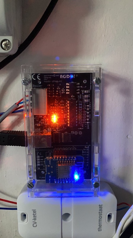

Een foto zegt meer dan 1000 woorden:
Afbeeldingslocatie: https://tweakers.net/i/E58vBZUctcAMWqSLB6FeaC26qeY=/x800/filters:strip_icc():strip_exif()/f/image/b6jsnRC5rqSqIf8G7BJlqqbu.jpg?f=fotoalbum_large
(Dus ja ketel —> OTGW —> voeding injector —> Toon2)

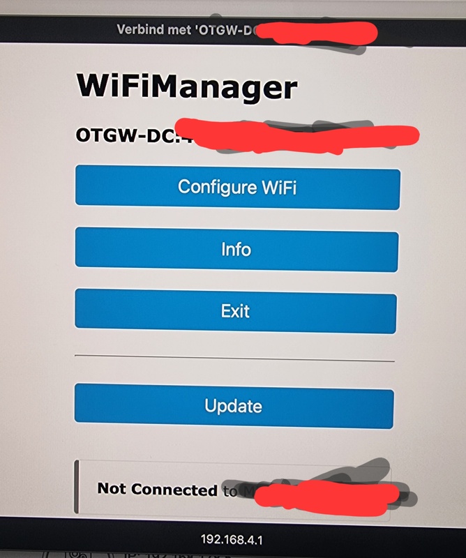

hallo mensen,
Ik heb een OT gateway aangeschaft en die doet het, ik kan hem benaderen via netwerk standalone op laptop. Maar hoe koppel ik hem nu in in mijn huidige thuisnetwerk. Ik zie het in het USR menu local IP config staan moet ik die op DHCP zetten en dan krijgt een IP nummer binnen mijn netwerk en daar kan ik hem dan weer vinden?
Nu heeft ie nog standaard Ip adres 192,168,0,7
bedankt alvast voor jullie reactie

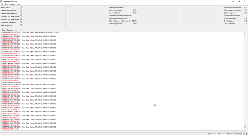

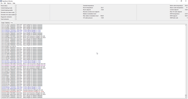

Bezig om een OTGW aan te sluiten tussen cv en thermostaat maar loop toch vast :-(
OTG firmware 6.1
Wemos D1 mini erop tbv wifi communicatie
CV: Bosch HRC 35 ( staat niet in matrix echter Bosch HRC 30 wel)
Thermostaat : Chronoterm touch
Als ik via OT monitor dmv F7 de operating mode in monitor mode zet dan krijg ik zie ik netjes data langs komen van thermostaat (TXXXXXXX) en van de CV ( BXXXXXXXX) van o.a. setpoints, room temperature, flame, enz.
Dit lijkt dus te werken en berichten zijn te lezen voor OTGW lijkt me ondanks dat de CV niet in de matrix staat.
Afbeeldingslocatie: https://tweakers.net/i/Tp2wdymGQTkNRPj893Q5arqT4ps=/800x/filters:strip_exif()/f/image/qWXUVgkMlzpGcIsDb9HIXL4P.png?f=fotoalbum_large
Echter zodra ik operation mode omzet naar gateway dan krijg ik alleen nog maar error 01 in OT monitor langkomen.
Afbeeldingslocatie: https://tweakers.net/i/y9ZHPifC7LD4K_i8xy42i-NhWSA=/800x/filters:strip_exif()/f/image/fMfBkMEoVupqmFxhVVR9SbIl.png?f=fotoalbum_large
Volgende zaken heb ik al geprobeerd.
- reference voltage aanpassen
- andere usb kabels tbv voeding
- verschillende usb adapters
Iemand een idee hoe ik de OTGW werkend krijg in gateway mode met deze CV ?

JanvBreeschoten schreef op vrijdag 21 oktober 2022 @ 15:13:
hallo mensen,
Met laptop/pc in hetzelfde subnet gaan zitten (even fixed ip aanwijzen), via webbrowser ip benaderen en inloggen met admin/admin.
Vervolgens kan je de ip settings aanpassen (bijv dynamisch of fixed toewijzen in je reguliere subnet) en de module in server mode zetten met port 23.
Je moet ook Baud rate etc aanpassen, instructies op nodo website. Succes!

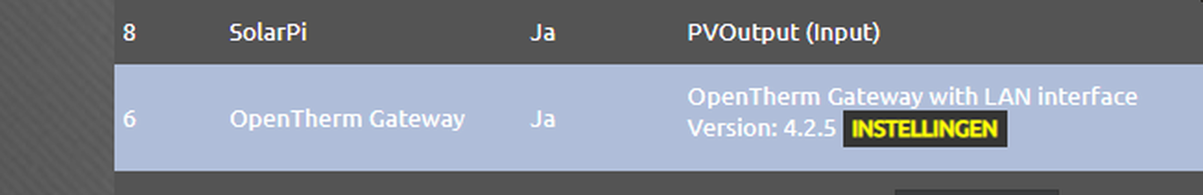

Ik heb OTGW van NODO shop hier draaien op fw versie 4.3.0.2.
Draait opzich al enkele jaren prima in combinatie met Domoticz.
Heeft zijn beperkingen als het gaat om instellen van de thermostaat (Honeywell Chronotherm Touch Modulation). Kan alleen via Domoticz de ingestelde vraagtemperatuur overrulen met stappen op hele graden.
Verder kan ik wel veel uitlezen en via domoticz en influxdb doorzetten naar grafana.
Kan iemand mij vertellen of er toegevoegde waarde is te halen uit een fw upgrade naar een hogere fw versies?
Elga | Valliant eco TEC plus VHR 30-34/5-5L | Kamstrup 602 |Nodo OTGW | Raspberry Pi 3B+/4B+|RFXcom rfxtrx433xl | UniFi netwerk | PVoutput 8.625 kWp

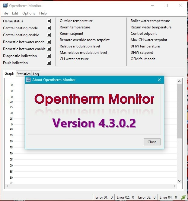

EDIT: Zojuist afgerond. Als ik onderstaande goed begrijp kan ik beter op 4.3.0.2 blijven zitten.
The PS=1 output has changed in version 5.0. If using this function, the program processing the information will have to be adapted accordingly. *** POTENTIAL INCOMPATIBILITY ***
Users who need the old format (particularly Domoticz users) should stick to version 4.3.
Wat ik alleen niet begrijp is de datum van de update 4.3 in de tabel bij downloads. Daar staat Jan 7, 2021. Ik heb het ding gekocht in januari 2019, opgehangen, gekoppeld aan domoticz en verder nooit meer naar om gekeken en toch zie ik nu dit:
Afbeeldingslocatie: https://tweakers.net/i/dHRZ94xpkCag4nAtOgfGTQijx1k=/full-fit-in/4920x3264/filters:max_bytes(3145728):no_upscale():strip_icc():fill(white):strip_exif()/f/image/Hx9hBMXI8pTiVEN6dqU8GyYF.jpg?f=user_large
Of ben ik nu zaken doorelkaar aan het halen (server/monitoring)?

Copitano schreef op vrijdag 11 november 2022 @ 16:12:
Nee, die had ik nog niet gevonden :z
Ga ik meteen doen ;)
ja, je screenshot geeft de versie van opentherm monitor, dat is de gui

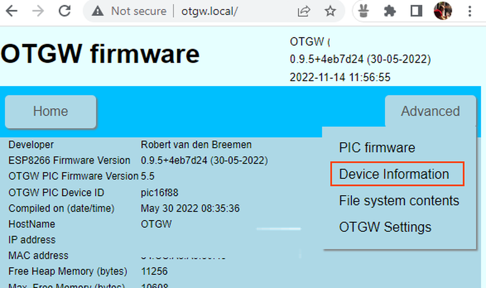

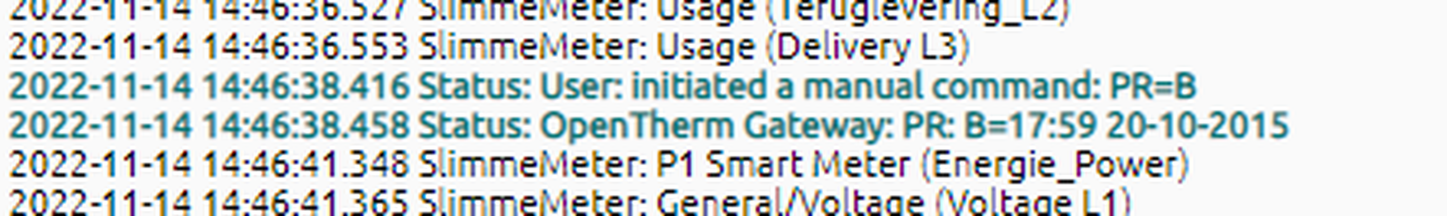

Waar kan ik het versienummer van de firmware vinden?

https://github.com/rvdbre...i/How-to-use-the-REST-API
Het makkelijkst is om even te proberen een API call te doen naar het ding en te kijken of het die info terug geeft.

Dutchess_Nicole schreef op maandag 14 november 2022 @ 11:52:
Vraag me af of dat voor iedereen zo makkelijk is :p
Als het gewoon een Nodo versie is met wifi kan je gewoon naar http://otgw.local gaan en dan op device info klikken:

fsfikke schreef op maandag 14 november 2022 @ 11:58:
Maar of dat er is (en of het zo te bereiken is) is dan weer afhankelijk van de firmware versie die je draait... Dat menuutje dat jij daar laat zien bestaat namelijk nog niet zo lang (en ik kan het weten want ik heb dat menu gemaakt) ;)

Dutchess_Nicole schreef op maandag 14 november 2022 @ 12:49:
Haha, fair point. Maar daarvoor was er toch ook wel een optie om te zien welke firmware je had?

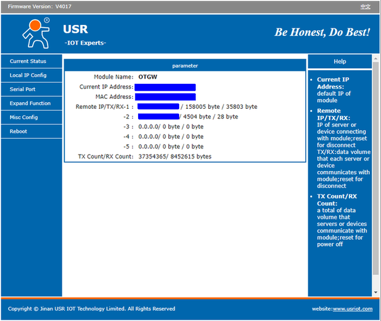

Geeft in mijn geval een autoblank. OTGW is Nodo model die ze verkochten in 2019 met een RJ45 aansluiting. Dus geen Wifi maar bekabeld. Zodra ik het IP nummer invul in de browser krijg ik een scherm waar ik een gebruikersnaam en wachtwoord moet invullen. Kan mijn niet herinneren dat ik dat ooit heb aangemaakt. Dus daar kom ik niet in :X
@Dutchess_Nicole Ehhh, noob. Heb even gekeken bij Github, maar kan niet echt vinden hoe ik dat dan moet doen. :?

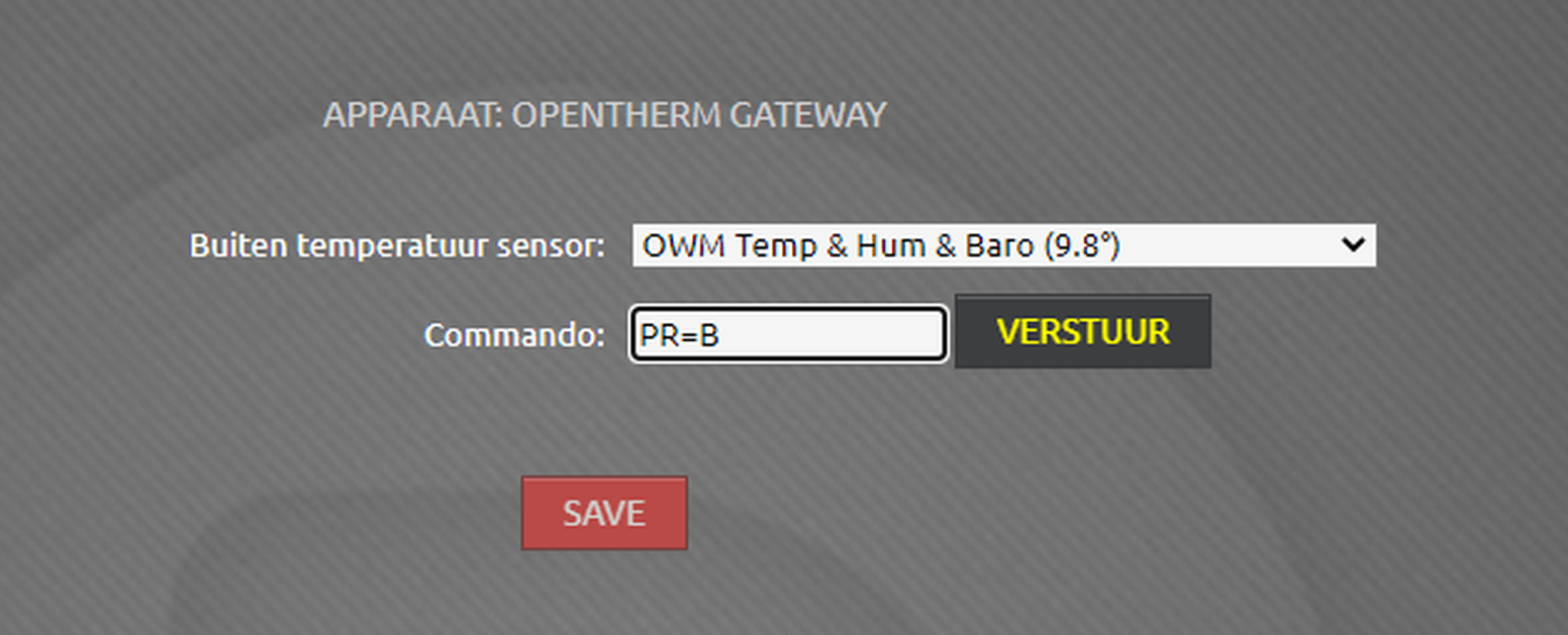

Wat je kan doen is een PR=B commando sturen. Je krijgt dan antwoord van de OTGW met de build date. Via Domoticz gaat dat via Instellingen>Hardware. Zoek daar je OTGW op en klik op instellingen:
Afbeeldingslocatie: https://tweakers.net/i/BcHxAc0Eh_c_HFppR9gyAT99iSU=/full-fit-in/4000x4000/filters:no_upscale():fill(white):strip_exif()/f/image/Uhe8bTzEgdsSXMZIVcNbCUaM.png?f=user_large
(Hier staat al een versienummer aangegeven, ik dacht dat dat niet klopte maar blijkbaar toch, zie onderaan deze post)
Hier kan je een commando intikken en sturen. Zie http://otgw.tclcode.com/firmware.html#configuration voor een lijst met commando's. Tik PR=B en "Verstuur".
Afbeeldingslocatie: https://tweakers.net/i/75WM_RbZL0Dn6G1arKMHUoLFVeI=/full-fit-in/4000x4000/filters:no_upscale():fill(white):strip_exif()/f/image/b0o7GnPeYCYVpxC1ir5ltTW4.png?f=user_large
Na ontvangst van het antwoord komt dat in je log terecht. Klik dus op Instellingen>Log en check daar het antwoord.
Afbeeldingslocatie: https://tweakers.net/i/wb_5-yT15S7Hl321IJH8Nt-3feY=/full-fit-in/4000x4000/filters:no_upscale():fill(white):strip_exif()/f/image/N590CQldBhKzuChdwhRTyhiX.png?f=user_large
In mijn geval dus build date 20 oktober 2015. Kijkend naar het changelog is dat (een subversie van) versie 4.2.
Bovenstaande kan ook via een Telnetsessie naar <ip-van-je-OTGW>:23
PR=A doet het bij mij trouwens niet via Domoticz, maar via Telnet sessie wel:
PR=A
PR: A=OpenTherm Gateway 4.2.5

Ik heb dat in domoticz kennelijk ooit anders ingericht
Afbeeldingslocatie: https://tweakers.net/i/mbMToVYJizlwYGoLUam3bnOh5go=/800x/filters:strip_icc():strip_exif()/f/image/e5dJHTIGopOmAYBJo8ZAe8JK.jpg?f=fotoalbum_large
Ben bang als ik dat nu verander dat ik alles t/m grafana weer opnieuw moet aanmaken.
Telnetsessie heb ik nog nooit gedaaan denk ik. Ga eens kijken hoe dat werkt.

Ik heb via MP een OTGW gekocht voor een leuk prijsje. Verbonden via Wifi met mn netwerk, ik kan de NODEMCU ook benaderen via zijn ipadres 192.168.178.201.
Nu wil ik de OTGW koppelen aan Home Assistant, dit is in die zin wel gelukt alleen loopt het niet lekker.
Als ik ga naar "Apparaten & Diensten --> Integraties --> Uitlezen CV Ketel (OTGW)" toen zag ik dat veel
entiteiten op uitgeschakeld stonden, deze allemaal ingeschakeld alleen blijven een groot aantal op niet beschikbaar staan en anderen switchen van een status weer terug naar niet beschikbaar...
Heb ik iets verkeerds ingesteld? De node MCU stond ingesteld op Domoticz HTTP, deze heb ik op Standalone gezet.

Welke thermostaat en CV heb je, en hoe scoren ze in de compatibiliteitsmatrix?
Release your inner hooligan - With great power comes great responsibility, with horsepower comes no responsibility
  • Ruudstertje
  • Registratie: April 2021
  • Laatst online: 21-10 09:36
JanPedaal schreef op dinsdag 15 november 2022 @ 15:11:
Ik heb een Remeha Calenta CV en een thermostaat van Honeywell, de T6R.
Uit die tabel word ik niet echt wijzer, ja bepaalde opties zijn uit te lezen en anderen niet?
Overigens leest hij wel data uit via de OTmonitor (zie screenshot).

Nou, het is me gelukt om de otgw te voorzien van nieuwe firmware. Omdat bij mijn Lolin Nodemcu's de pinnen verder uit elkaar staan dan op het bord past, heb ik ze altijd al met dupont kabels aangesloten. Dat werkt prima.
Ding is zichtbaar in Home Assistant, super, en het lijkt stabiel.
Stel dat ik de firmware van de pic nog wil aanpassen binnen de webinterface, is dat inmiddels veilig te doen?
En welke van de 2 moet ik hebben? En .. wat moet ik doen?
Afbeeldingslocatie: https://tweakers.net/i/FlpOPSKLpHzsX8bdrCHm94S-nHs=/full-fit-in/4000x4000/filters:no_upscale():fill(white):strip_exif()/f/image/YVaxFfjTdvWHQ2i4sifQmd8h.png?f=user_large
  • jobr
  • Laatst online: 26-07-2025
koelkast schreef op vrijdag 18 november 2022 @ 14:18:
Ik heb het al een paar keer gedaan zonder problemen. Klikken op download symbool gaat ie updaten. Misschien eerst even opschrijven welke versie je nu hebt.
Lees de release notes voor de verschillen.
Wel gek dat je 5.5 hebt staan. Ik heb 5.3 als hoogste versie

Hopelijk kan iemand mij de goede kant op wijzen. Gister een OTGW aangesloten van nodo. Zoals de handleiding zegt de baudrate aangepast. De cv(remeha tzerra plus) en thermostaat (tado) communiceren prima. En de led op het OGTW bordje geven aan. Geel - ketelvlam aan en b - gegevens actief verzenden.
De ethernet module(USR-TPC) is toegankelijk wanneer ik de pc instel op 192.168.0.201 en in de browser naar 192.168.0.7 ga.
Helaas is zowel via domoticz als de OT monitor de OTGW niet toegankelijk? Ik zie ook wanneer ik de USR benader geen tx/rx toename.. kortom hij heeft nog geen data ontvangen en verzonden. die blijft op nul staan. Lijkt erop dat de OTGW prima werkt alleen dat de USR-TPC module niet de koppeling tussen de OTGW en het netwerk heeft gemaakt. Iemand meer verstand van het instellen van de USR-TPC?
Na het wijzigen van het statische ip adres. (Nul vervangen voor de drie cijfers van mijn netwerk) Poort nummer, work mode naar TCP server(ipc client) en het uitzetten van RFC2217 heb ik inmiddels verbinding.

Ik heb met succes mijn NodeMCU geupdate met de firmware van R vd Breemen.
https://github.com/rvdbreemen/OTGW-firmware/wiki/
Als ik de handleiding volg moet ik op een gegeven moment met een AP verbinding maken en dit lukt ook,
ik kan vervolgens de wifi instellingen aanpassen. Na het kiezen van de Wifi waar de Node verbinding mee moet maken en het opslaan, na het opslaan krijg ik de melding:
Afbeeldingslocatie: https://tweakers.net/i/FXWfzk1ET1dBSTJ24RpqNyjGDcI=/full-fit-in/4000x4000/filters:no_upscale():fill(white):strip_exif()/f/image/G3WCaKkEMtgTFEK5OGg7LOQR.png?f=user_large
Maar hij maakt geen verbinding met het geselecteerde netwerk....
Afbeeldingslocatie: https://tweakers.net/i/YJX-60zzFvIBN5mzGfYArMJWJz4=/x800/filters:strip_icc():strip_exif()/f/image/B3KxG9fmSNd4CX9KswSmGyaD.jpg?f=fotoalbum_large
Ook blijven de 2 blauwe leds op de NodeMCU continu branden na de update van de firmware.
Iemand enig idee wat de oorzaak kan zijn?
  • number3
  • Laatst online: 06:22
number3
@Ruudstertje als ie niet verbind kan het zijn dat de authenticatie mislukt is. Oftewel password niet goed? Een tip is even een ander eenduidig wachtwoord proberen. Als het niet lukt te verbinden, dan gaat de firmware opnieuw naar AP modus (twee blauwe leds die continue branden is het gevolg, kan je ook lezen op de wiki op GitHub).
Kijk hier voor de uitleg van de blue leds:
https://github.com/rvdbre...-meaning-of-the-blue-LEDs
Hoop dat het je snel lukt,
Groet, Robert
[ Voor 15% gewijzigd door number3 op 20-11-2022 17:48 ]

Ik heb sinds een week of twee de OpenThermGateway via Nodo gekocht met de Wifi-module. Alles geconnect met de Wifi en hij is uitleesbaar via OpenThermMonitor. Zodra ik OTMonitor opstart, stroomt de data direct binnen.
Via Home Assistant de integratie toegevoegd met als adres socket://192.168.1.18:6638. Uiteindelijk gelukt, alleen is de integratie / de verbinding verre van stabiel en ik kom er niet uit in welke richting ik het moet zoeken: Home Assistant, de Wifi-module, de OpenThermGateway of iets anders.
Ik zie de volgende symptomen:
  • Home Assistant lijkt na een willekeurige tijd geen data meer te ontvangen alle sensoren en kan ook geen data meer versturen (zoals de setpoint van de temperatuur. Dit herstelt zich soms na urenlang vanzelf (middenin de nacht of overdag).
  • Zodra OpenThermMonitor opstart en er dan direct data uitgelezen wordt en ik OTMonitor sluit (op een andere PC dan Home Assistant), pakt Home Assistant ineens weer alle functionaliteit terug, zonder uitzondering werkt alles dan weer naar behoren.
  • Er is heel erg veel logging in Home Assistant. Ik heb de logging hier geplaatst: klik. Hieronder is een overzichtsplaatje te zien.
  • Enkele zaken die opvalt in de logging is dat dit voorkomt tijdens de periodes dat de integratie niet goed werkt: ERROR (MainThread) [pyotgw.pyotgw] Timed out waiting for command: PR, value: I.. Daarnaast komt ook ERROR (MainThread) [homeassistant] Error doing job: Exception in callback SerialTransport._call_connection_lost(None) veelvuldig voor.
Afbeeldingslocatie: http://pimmeh.duckdns.org/pimmeh/files/openthermgateway/otgw_logging_hass.png
Googlen leverde mij niet veel op, heeft iemand enig idee in welke richting ik dit zoeken moet? Er staat firmware versie 6.2 op de OpenTherm Gateway.

Iemand die vanuit HA de outside temp zet via mqtt?
  • glaswerk
  • Laatst online: 23:04
Tomono schreef op vrijdag 9 december 2022 @ 21:38:
Ik run mijn OTGW niet met mqtt, maar via de HA OTGW-integratie. Zet outside temp vanuit weerlive.nl, wordt prima opgepikt door mijn oude Honeywell Chronoterm Vision Modulation
  • Tomono
  • Registratie: November 2021
  • Laatst online: 23-11 16:00
glaswerk schreef op vrijdag 9 december 2022 @ 22:53:
Goed om te weten. Maar als iemand het via mqtt werkend heeft hoor ik het nog graag.
  • htca
  • Laatst online: 26-11 14:54
Tomono schreef op vrijdag 9 december 2022 @ 23:34:
Niet direct werkend, maar ik heb de OTGW sinds vandaag draaien en via MQTT geintegreerd in HA. Ik heb al wel even gezocht en kwam hier terecht. Het lijkt erop dat je met een CURL commando de temperatuur kan aanpassen:
curl -X PUT http://otgw.local/api/v1/otgw/command/OT=<waarde>
Je moet in de settings van OTGW wel "MQTT OT msg Enable" aanzetten. Dan krijg mqtt "Toutside"
In HA dan zou je hem met een shell command oid moeten aansturen vanuit HA. Maar gevoelsmatig is dat allemaal wat omslachtig.... Je zou een MQTT service aanwillen roepen en Toutside willen updaten.
Ik heb het commando even vanaf een CLI uitgevoerd, de MQTT waarde volgt de met curl ingevoerde waarde, maar wel met vertraging. Ik denk dat dat ook de crux is van het probleem. MQTT volgt de interne sensor (als die aanwezig is). Je kunt hem updaten van buitenaf en daardoor de hardware implementatie gebruiken. MQTT volgt daarna en niet andersom.
[ Voor 16% gewijzigd door htca op 10-12-2022 22:14 . Reden: test uitgevoerd ]
  • glaswerk
Toch even een vraag: waarom zou je de "omweg" van mqtt willen, terwijl er gewoon een native integratie in HA beschikbaar is? Ik mis vast iets, maar ik hoor graag wat.
  • Appesteijn
Pimmeh schreef op vrijdag 9 december 2022 @ 21:26:
Bij mij is het niet zo extreem, maar heb wel dagelijks een vergelijkbare 'vastloper' vanuit HA. Ik zie dit als de thermostaat op F200 staat, geen communicatie mogelijk met de buiten-temperatuurvoeler.
Ik draai OTGW firmware 4.3 en het lijkt erop dat op de een of andere manier HA de verbinding verliest en daarna de Telnet poort (die gebruik ik) niet meer toegankelijk is voor HA op te retry-en. OTGW kastje en Wifi module lijkt het wel gewoon nog te doen.
