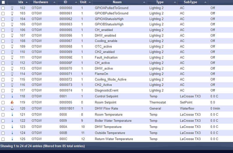

Alles werkt 100% echter mis ik wel waarden die ik voorheen wel had. In mijn oude OTGW waren er 31 items aanwezig.
Ik zie nu nog maar 24 stuks.
Weet iemand waarom dit is of moet ik deze op een of andere manier activeren ??
Oude OTGW
Afbeeldingslocatie: https://tweakers.net/i/lWG0BeU9oehmfwQvp8WOSD2RBgc=/800x/filters:strip_icc():strip_exif()/f/image/KODPPDPXbh4WxjbMHnugvKjp.jpg?f=fotoalbum_large
Nieuwe OTGW
Afbeeldingslocatie: https://tweakers.net/i/i7qV9VokYMJ9Ew8THwHrbur8j-o=/800x/filters:strip_exif()/f/image/F1kMkbhQxdDuMjYq7mFAuVNC.png?f=fotoalbum_large

arjanw848 schreef op woensdag 5 januari 2022 @ 09:55:
Ik heb in de domoticz/plugin directory een OTGW folder aangemaakt en daarin zowel de mqtt.py en de plugin.py neergezet. Domoticz even herstarten en dan zou je onder hardware nu een OTGW optie moeten hebben.
Thnx Arjan. Je aanwijzingen werken perfect! :+
Nu moet ik me nog even de nieuwe methode van Zwavejs2MQTT in Domoticz eigen maken... Want er komt in MQTT Explorer wel data voorbij in Topic domoticz/sensor/otgw-A4E57Cxxxxx
En ik krijg wel data binnen in Domoticz.. :'(
Maar er wordt in de lijst van nieuwe apparaten slechts beperkt nieuwe devices getoond.
Hardware Nodo versie 2.3
ESP8266 Firmware Version 0.9.1+403a808 (20-12-2021)
Running Domoticz versie 2021.1 (build 13872) in a Docker container on Synology DS718+
I krijg in the log:
2022-01-06 11:54:27.435 OTGW MQTTclient Arjanw848: Worker thread started.
2022-01-06 11:54:27.435 Status: OTGW MQTTclient Arjanw848: Started.
2022-01-06 11:54:27.435 Status: OTGW MQTTclient Arjanw848: Entering work loop.
2022-01-06 11:54:29.771 OTGW MQTTclient Arjanw848: Connected to MQTT Server: 192.168.1.18:1883
2022-01-06 11:54:29.720 Status: OTGW MQTTclient Arjanw848: Initialized version 0.0.3
2022-01-06 11:54:29.916 Error: OTGW MQTTclient Arjanw848: ----> Line 137 in '/opt/domoticz/userdata/plugins/OTGW/plugin.py', function onMQTTPublish
2022-01-06 11:54:29.916 Error: OTGW MQTTclient Arjanw848: 'onMessage' failed 'TypeError':'argument of type 'int' is not iterable'.
2022-01-06 11:54:29.916 Error: OTGW MQTTclient Arjanw848: Exception traceback:
2022-01-06 11:54:29.916 Error: OTGW MQTTclient Arjanw848: ----> Line 286 in '/opt/domoticz/userdata/plugins/OTGW/plugin.py', function onMessage
2022-01-06 11:54:29.916 Error: OTGW MQTTclient Arjanw848: ----> Line 96 in '/opt/domoticz/userdata/plugins/OTGW/plugin.py', function onMessage
2022-01-06 11:54:29.916 Error: OTGW MQTTclient Arjanw848: ----> Line 175 in '/opt/domoticz/userdata/plugins/OTGW/mqtt.py', function onMessage
2022-01-06 11:54:29.919 Error: (OTGW MQTTclient Arjanw848) Device creation failed, Domoticz settings prevent accepting new devices.
2022-01-06 11:54:29.920 Error: (OTGW MQTTclient Arjanw848) Device creation failed, Domoticz settings prevent accepting new devices.
Afbeeldingslocatie: https://i.ibb.co/98hzjcL/Configuratie-MQTT-OTGW.jpg
Er verscheen éénmalig toch wel enige nieuwe hardware...
Afbeeldingslocatie: https://i.ibb.co/KG84v81/Nieuwe-apparaten.jpg

2022-01-06 12:09:52.350 Status: MQTT client Gateway Autodiscover: discovered: OpenTherm Gateway (OTGW)/OTGW_vh_ventilation_enabled (unique_id: otgw-A4E57C95F827-vh_ventilation_enabled)
2022-01-06 12:09:52.451 Status: MQTT client Gateway Autodiscover: discovered: OpenTherm Gateway (OTGW)/OTGW_vh_bypass_position (unique_id: otgw-A4E57C95F827-vh_bypass_position)
2022-01-06 12:09:52.552 Status: MQTT client Gateway Autodiscover: discovered: OpenTherm Gateway (OTGW)/OTGW_vh_bypass_mode (unique_id: otgw-A4E57C95F827-vh_bypass_mode)
2022-01-06 12:09:52.653 Status: MQTT client Gateway Autodiscover: discovered: OpenTherm Gateway (OTGW)/OTGW_vh_free_ventlation_mode (unique_id: otgw-A4E57C95F827-vh_free_ventlation_mode)
2022-01-06 12:09:52.753 Status: MQTT client Gateway Autodiscover: discovered: OpenTherm Gateway (OTGW)/OTGW_vh_fault (unique_id: otgw-A4E57C95F827-vh_fault)
2022-01-06 12:09:52.854 Status: MQTT client Gateway Autodiscover: discovered: OpenTherm Gateway (OTGW)/OTGW_vh_ventlation_mode (unique_id: otgw-A4E57C95F827-vh_ventlation_mode)
2022-01-06 12:09:52.955 Status: MQTT client Gateway Autodiscover: discovered: OpenTherm Gateway (OTGW)/OTGW_vh_bypass_status (unique_id: otgw-A4E57C95F827-vh_bypass_status)
2022-01-06 12:09:53.055 Status: MQTT client Gateway Autodiscover: discovered: OpenTherm Gateway (OTGW)/OTGW_vh_bypass_automatic_status (unique_id: otgw-A4E57C95F827-vh_bypass_automatic_status)
2022-01-06 12:09:53.156 Status: MQTT client Gateway Autodiscover: discovered: OpenTherm Gateway (OTGW)/OTGW_vh_free_ventliation_status (unique_id: otgw-A4E57C95F827-vh_free_ventliation_status)
2022-01-06 12:09:53.257 Status: MQTT client Gateway Autodiscover: discovered: OpenTherm Gateway (OTGW)/OTGW_vh_diagnostic_indicator (unique_id: otgw-A4E57C95F827-vh_diagnostic_indicator)
2022-01-06 12:09:53.358 Status: MQTT client Gateway Autodiscover: discovered: OpenTherm Gateway (OTGW)/OTGW_solar_storage_system_type (unique_id: otgw-A4E57C95F827-solar_storage_system_type)
2022-01-06 12:09:53.458 Status: MQTT client Gateway Autodiscover: discovered: OpenTherm Gateway (OTGW)/OTGW_solar_storage_slave_fault_incidator (unique_id: otgw-A4E57C95F827-solar_storage_slave_fault_incidator)
2022-01-06 12:09:53.559 Status: MQTT client Gateway Autodiscover: discovered: OpenTherm Gateway (OTGW)/OTGW_rbp_dhw_setpoint (unique_id: otgw-A4E57C95F827-rbp_dhw_setpoint)
2022-01-06 12:09:53.660 Status: MQTT client Gateway Autodiscover: discovered: OpenTherm Gateway (OTGW)/OTGW_rbp_max_ch_setpoint (unique_id: otgw-A4E57C95F827-rbp_max_ch_setpoint)
2022-01-06 12:09:53.761 Status: MQTT client Gateway Autodiscover: discovered: OpenTherm Gateway (OTGW)/OTGW_rbp_rw_dhw_setpoint (unique_id: otgw-A4E57C95F827-rbp_rw_dhw_setpoint)
2022-01-06 12:09:53.862 Status: MQTT client Gateway Autodiscover: discovered: OpenTherm Gateway (OTGW)/OTGW_rbp_rw_max_ch_setpoint (unique_id: otgw-A4E57C95F827-rbp_rw_max_ch_setpointr)
2022-01-06 12:09:53.962 Status: MQTT client Gateway Autodiscover: discovered: OpenTherm Gateway (OTGW)/OTGW_Control_setpoint (unique_id: otgw-A4E57C95F827-TSet)
2022-01-06 12:09:54.006 Status: Incoming connection from: 192.168.1.49
2022-01-06 12:09:54.063 Status: MQTT client Gateway Autodiscover: discovered: OpenTherm Gateway (OTGW)/OTGW_Control_setpoint_for_2e circuit (unique_id: otgw-A4E57C95F827-TsetCH2)
2022-01-06 12:09:54.164 Status: MQTT client Gateway Autodiscover: discovered: OpenTherm Gateway (OTGW)/OTGW_Remote_override_room_setpoint (unique_id: otgw-A4E57C95F827-TrOverride)
2022-01-06 12:09:54.180 Status: Incoming connection from: 192.168.1.53
2022-01-06 12:09:54.264 Status: MQTT client Gateway Autodiscover: discovered: OpenTherm Gateway (OTGW)/OTGW_Room_setpoint (unique_id: otgw-A4E57C95F827-TrSet)
2022-01-06 12:09:54.365 Status: MQTT client Gateway Autodiscover: discovered: OpenTherm Gateway (OTGW)/OTGW_Room_Temperature (unique_id: otgw-A4E57C95F827-Troom)
2022-01-06 12:09:54.465 Status: MQTT client Gateway Autodiscover: discovered: OpenTherm Gateway (OTGW)/OTGW_Boiler_flow_water_temperature (unique_id: otgw-A4E57C95F827-Tboiler)
2022-01-06 12:09:54.566 Status: MQTT client Gateway Autodiscover: discovered: OpenTherm Gateway (OTGW)/OTGW_DHW_temperature (unique_id: otgw-A4E57C95F827-Tdhw)
2022-01-06 12:09:54.666 Status: MQTT client Gateway Autodiscover: discovered: OpenTherm Gateway (OTGW)/OTGW_Outside_Temperature (unique_id: otgw-A4E57C95F827-Toutside)
2022-01-06 12:09:54.767 Status: MQTT client Gateway Autodiscover: discovered: OpenTherm Gateway (OTGW)/OTGW_Return_water_temperature (unique_id: otgw-A4E57C95F827-Tret)
2022-01-06 12:09:54.867 Status: MQTT client Gateway Autodiscover: discovered: OpenTherm Gateway (OTGW)/OTGW_Solar_storage_temperature (unique_id: otgw-A4E57C95F827-Tsolarstorage)
2022-01-06 12:09:54.968 Status: MQTT client Gateway Autodiscover: discovered: OpenTherm Gateway (OTGW)/OTGW_Solar_collector_temperature (unique_id: otgw-A4E57C95F827-Tsolarcollector)
2022-01-06 12:09:55.068 Status: MQTT client Gateway Autodiscover: discovered: OpenTherm Gateway (OTGW)/OTGW_Flow_water_temperature_CH2 cir. (unique_id: otgw-A4E57C95F827-TflowCH2)
2022-01-06 12:09:55.169 Status: MQTT client Gateway Autodiscover: discovered: OpenTherm Gateway (OTGW)/OTGW_Domestic_hot_water_temperature_2 (unique_id: otgw-A4E57C95F827-Tdhw2)
2022-01-06 12:09:55.269 Status: MQTT client Gateway Autodiscover: discovered: OpenTherm Gateway (OTGW)/OTGW_Boiler_exhaust_temperature (unique_id: otgw-A4E57C95F827-Texhaust)
2022-01-06 12:09:55.370 Status: MQTT client Gateway Autodiscover: discovered: OpenTherm Gateway (OTGW)/OTGW_DHW_setpoint (unique_id: otgw-A4E57C95F827-TdhwSet)
2022-01-06 12:09:55.470 Status: MQTT client Gateway Autodiscover: discovered: OpenTherm Gateway (OTGW)/OTGW_Max_CH_water_setpoint (unique_id: otgw-A4E57C95F827-MaxTSet)
2022-01-06 12:09:55.571 Status: MQTT client Gateway Autodiscover: discovered: OpenTherm Gateway (OTGW)/OTGW_Cooling_control_signal (unique_id: otgw-A4E57C95F827-CoolingControl)
2022-01-06 12:09:55.671 Status: MQTT client Gateway Autodiscover: discovered: OpenTherm Gateway (OTGW)/OTGW_Max_Rel_Modulation_level_setting (unique_id: otgw-A4E57C95F827-MaxRelModLevelSetting)

  • Hieke
Tada!!! maar liefst 93 new entries! 8)7 |:( Je bent geweldig! _/-\o_
Nu nog de kunst om een selectie te maken..
Panasonic K-series split 9 kW, gasloos sinds dec 23 | Tesla MY LR | PV 9,6 kWp | 2 x Zendure SF 2400 AC, 17.280 kWh

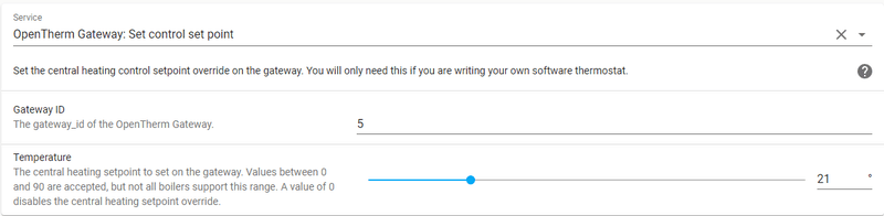

Sinds ik van Domoticz overgestapt ben naar Home Assistant krijg ik mijn Opentherm Gateway nog niet helemaal goed voor elkaar. Ik heb twee problemen.
Het eerste probleem heeft te maken met dat ik erg veel time-outs krijg te zien in de logging. Dit is op zich niet erg dat hij af en toe voor korte duur zijn verbinding verliest echter gebeurt het wel eens dat ik 's morgens wakker word en dat de ingestelde setpoint temperatuur gewoon op 17 graden staat maar dat het nog maar 12 graden is. De verwarming slaat dan dus ineens niet meer aan terwijl de temperatuur nog gewoon netjes door komt in Home Assistant. Ik ben van mijn Nodemcu afgestapt en heb nu met een kabel verbonden op de Raspberry Pi met Home Assistant. Hier zie ik nog steeds de time-out maar de afgelopen week is de verbinding nog niet helemaal weg geweest.
Het tweede probleem is het instellen van de gewenste temperatuur via automatisering. Ik wil dit instellen door het aanroepen van de service "OpenTherm Gateway: Set control set point" waarmee ik de temperatuur naar iets anders wil zetten. Als ik deze service echter gebruik dan gebeurt er niks. De temperatuur blijft gewoon op de oude ingestelde temperatuur staan. Het gewoon wijzigen van de temperatuur op het dashboard van Home Assistant werkt wel. Er gaat iets mis met die service echter kan ik niet vinden wat.
Afbeeldingslocatie: https://tweakers.net/i/rSdoVZJ7LVeaEeWu6ooJoRNBN0Y=/800x/filters:strip_exif()/f/image/9GuBvcTu5hMJGKaL5szrYbg3.png?f=fotoalbum_large
  • Dutchess_Nicole
  • Laatst online: 10:45
Dutchess_Nicole
64mike53 schreef op zaterdag 8 januari 2022 @ 17:01:
het Control Setpoint is de interne temperatuur die je wilt dat de boiler aanhoudt. Verwar dit dus niet met de Room Temperature!
Een paar dingen die je kunt proberen:
Zorg dat je GW=1 gestuurd hebt, anders doet de OTGW sowieso niks. In Monitor mode leest hij alleen maar mee met de berichten die langs komen.
Check ook even of je CH=1 of iig niet 0 hebt gestuurd. Dit zet de centrale verwarming ook daadwerkelijk aan. CH=0 kan ook werken, dan moet de thermostaat het werk doen.
Kijk of het zetten van MM=100 helpt om je boiler de mogelijkheid te geven om iets te doen.
Kijk ook of het zetten van een TT of TC (temperature temporary/temperature constant) helpt om je boiler aan te slag te krijgen. Dit is wel een room temperature setting dus zet deze niet op 90!
Als dit allemaal niet helpt kom dan even langs op de OTGW discord, daar zitten mensen die kunnen helpen debuggen.

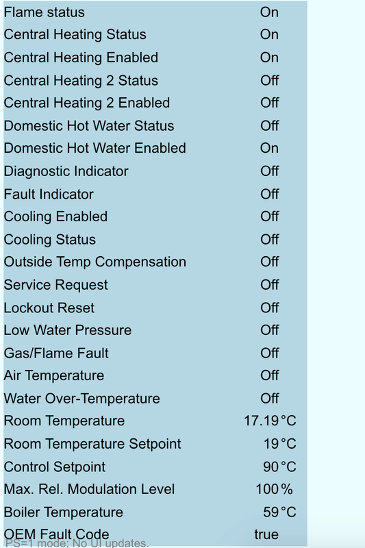

2022-01-11 17:51:21.986 Status: OTGW: 00000000/00000000,15.00,00000011/00000011,0.00,0.00,100.00,0/22,13.00,0.00,1.65,0.00,0.00,18.36,31.50,20.75,4.20,30.63,0.00,0,65|Ýa|Ýa|Ýa
2022-01-11 17:51:22.045 Status: OTGW: /40,85/20,0.00,45.00,00000000/00000000,0,0,0,0,0,0,0,0,0,0
Dit is zichtbaar op de OTGW:
Afbeeldingslocatie: https://tweakers.net/i/6tIbgwGDSF569r5TrzRDFz_otN4=/full-fit-in/4920x3264/filters:max_bytes(3145728):no_upscale():strip_icc():fill(white):strip_exif()/f/image/BBbOJwBqBbNt8OeWvxiB8dlZ.jpg?f=user_large
Ik mis o.a. allerlei temperaturen, waterdruk, thermostaatinstelling, enz.
Een stukje van de logfile van OTGW via Telnet:

Daarstraks reboot van Domoticz gedaan. Dan komt er wel soort van refresh in Domoticz, timestamp wordt bijgewerkt. Maar zonder data.. en sommige is van gisteren.. :(
Afbeeldingslocatie: https://i.ibb.co/w6NZv3Y/Arjen-MQTT.jpg
[ Voor 6% gewijzigd door Hieke op 12-01-2022 17:47 ]
  • arjanw848
  • Laatst online: 25-11 23:15
Sowieso even new devices weer even aanzetten, er zijn er een paar bijgekomen zag ik bij mij. Verder lijkt het er toch op dat je nog een oude versie van de plugin.py gebruikt.
  • Hieke
Ik heb het nog even nagekeken, kon me niet voorstellen, maar ik gebruik al enkele dagen laatste release van Github.. In de logfile van Domoticz verschijnt 0.0.3
Afbeeldingslocatie: https://i.ibb.co/df8jjr4/OTGW-Arjen-Verkenner.jpg
Misschien beschik jij misschien over nieuwere? Heb voor zekerheid toch nog maar download gedaan en bestanden in map gewist, opnieuw erin gekopieerd, topics gewist in MQTT Explorer, herstart Domoticz, maar het blijft bij bovenstaande 12 entries.. Geen nieuwe toegevoegd..
DIt komt er dan na enige tijd in MQTT Explorer:
Afbeeldingslocatie: https://i.ibb.co/m4qgsZ0/MQTT-Explorer.jpg
Gebruik jij ook versie 0.9.2 op de OTGW?
[ Voor 15% gewijzigd door Hieke op 12-01-2022 21:19 . Reden: Versienummer MQTT client toegevoegd ]

Volgorde is belangrijk, topics onder /config wissen, new devices aan en dan de OTGW herstarten. Gebruik 9.2 inderdaad.
[ Voor 10% gewijzigd door arjanw848 op 12-01-2022 21:26 ]
  • Hieke
Tja, ben er wel wat mee opgeschoten... Dank daarvoor.
Maar zit nu op 37 entries, terwijl in MQTT Explorer Bij OTGW / Value / otgw-xxx er 77 topics geteld worden. Ik mis eigenlijk in Domoticz toch nog essentiele als Flamestatus..

In 0.9.2 is er wat gewijzigd en komen er onder de /config alleen berichten als er ook daadwerkelijk iets onder otgw voorbij komt. Daarnaast, als flamestatus nu op off staat in domoticz en de flamestatus is ook off in het topic, zal de plugin geen update doen in domoticz.
