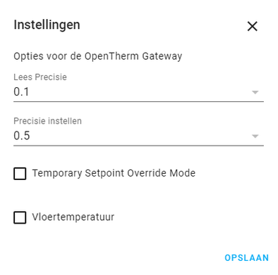

Voor degenen die de Opentherm Gateway gebruiken in combinatie met de climate entity van de standaard Opentherm Gateway integratie in Home Assistant:
Ik heb een wijziging gedaan aan de opties voor de integratie in Home Assistant, sinds de april update 2021.4.0 zijn deze beschikbaar geworden.
Afbeeldingslocatie: https://tweakers.net/i/lukv8ZhM9UMpB8dl8-6Jcc1Rwpc=/full-fit-in/4000x4000/filters:no_upscale():fill(white):strip_exif()/f/image/C1NCVd3rgfauHwwoUkXs0jBS.png?f=user_large
Vanaf nu is de optie voor temperatuur precisie verdeeld in lees- en schrijf precisie. Oftewel, het uitlezen van de huidige temperatuur kan met een andere precisie gedaan worden dan de stapgrootte van het instellen van een nieuwe temperatuur setpoint.
Ook heb ik een optie voor 'Temporary Setpoint Override Mode' toegevoegd. Als deze optie is ingeschakeld dan zal het temperatuur commando voor Temporary Temperature gebruikt worden bij het instellen van een nieuwe temperatuur (ook wel bekend als TT=), als deze optie niet is ingeschakeld zal het commando voor Constant Temperature gebruikt worden (TC=).
Zie hier de Home Assistant Docs voor de Opentherm Gateway integratie: https://www.home-assistant.io/integrations/opentherm_gw/

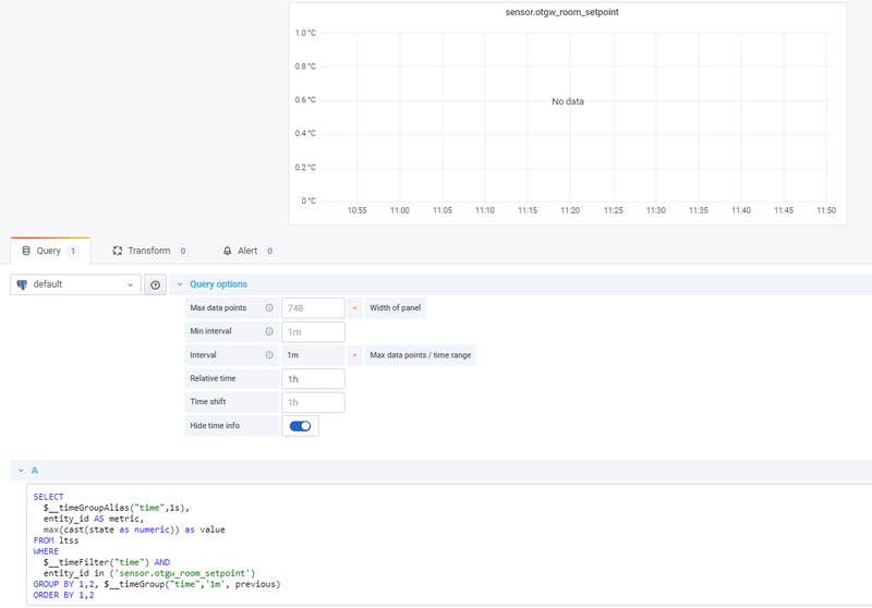

Even getest, gaat niet helpen. Ik zie hetzelfde als jou: "no data" wanneer je uit het bereik bent van het laatste meetpunt. In mijn geval is de temperatuur een paar uur geleden aangepast. Grafiek met 1 uur tijdspanne geeft aan "no data", grafiek met tijdspanne van 4 uur trekt het laatste datapunt door. Ik snap je probleem, en besef me dat ik eigenlijk zelf ook een probleem heb haha.

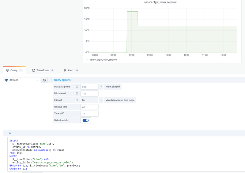

Mijn setup is: Opentherm Gateway -> Mosquitto Broker -> Home Assistant -> TimescaleDB (via LTSS integratie) -> Grafana.

Deze oplossing werkt heel goed. De sensor laat ik nu iedere minuut verversen (hij schrijft dan dus een nieuwe waarde weg, ook als dat exact dezelfde waarde is). Zie hieronder een printscreen met een tijdsperiode van 10 minuten waarin ik de temperatuur niet aangepast heb, maar er wel data doorkomt sinds 13:06 (het moment waarop ik de oplossing heb geïmplementeerd.
