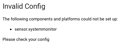

  • breinonline
  • Laatst online: 21:41
breinonline
Are you afraid to be known?
Ik heb gisteren de Rasberry Pi 3 opnieuw geïnstalleerd. Ik had al eerder een poging gedaan de bestaande installatie te draaien volledig van USB stick, maar dat mislukte. Daarnaast liep de database steeds vol en wilde ik daarom SQLite verlaten en MySQL installeren maar ook dat wilde niet lukken. Daarom ben ik overnieuw begonnen met een Raspbian installatie met losse HASS installatie. Dat ging verassend goed (heb ik voorheen ook 3x geprobeerd en ging op de een of andere manier mis). Ik draai nu de PI3, zonder miniSD kaart, volledig van USB stick.
Toen liep ik ertegenaan dat niet alles uit de (gekopieerde) oude installatie werkte. De standaard MQTT wilde niet werken (foutmelding) wat het voorheen wel deed. Daardoor kreeg ik een paar statusgegevens van de Pi niet in beeld. Dat dacht ik op te lossen door mosquitto te installeren (en dat is gelukt) maar nu krijg ik een foutmelding over de sensors. Ik snap niet waar het mis gaat, voorheen werkte het wel. Ik heb nu het volgende staan:
configuration.yaml
YAML:
sensor:
- platform: systemmonitor
  resources:
    - type: memory_use_percent
    - type: processor_use
groups.yaml
YAML:
  RaspberryPi:
    name: Raspberry Pi status
    entities:
      - sensor.cpu_use
      - sensor.cpu_temperature
      - sensor.ram_use
De foutmelding is de volgende:
Afbeeldingslocatie: https://tweakers.net/ext/f/tbiToBwWmmTqhs9fD3zu2ITM/full.png
Iemand een idee wat er mis zou kunnen gaan?
  • ThinkPad
  • Laatst online: 21:53
ThinkPad
Kijk eens op de commandline of je daar fouten ziet (met journalctl kun je volgen wat HASS uitspuugt). Het precieze commando weet ik niet precies voor de Pi, bij mij is het journalctl -f -u hass | grep ERROR

  • breinonline
breinonline
ThinkPadd schreef op zondag 12 maart 2017 @ 09:48:
No journal files were found ;(
Upgrade naar 0.40 levert een nieuwe entry in de log op:
Unable to prepare setup for platform sensor.systemmonitor: Could not install all requirements.
Maar dat geeft mij eerlijk gezegd geen beter aanknopingspunt....

  • wmn79
  • Laatst online: 25-11 23:44
breinonline schreef op zondag 12 maart 2017 @ 13:54:
Je had niet toevallig een sensor systemmonitor in je configuratie die ook keek naar de MicroSD oid? Dat doordat die weg is die niet meer weergegeven kan worden?
  • breinonline
breinonline
Nee, alleen RAM usage, cpu temp + usage.
Inmiddels heb ik een andere fout opgelost en heb er een andere aanwijzing voor terug in de log:
Not initializing sensor.systemmonitor because could not install dependency psutil==5.1.3
. Dat klinkt wat concreter, ga eens even googlen of ik daar wat mee kan.
update: sudo apt-get install python-psutil werkt wel om wat te installeren, maar lost het probleem niet op.
[ Voor 15% gewijzigd door breinonline op 12-03-2017 20:56 ]

  • breinonline
breinonline
breinonline schreef op zondag 12 maart 2017 @ 20:44:
Oplossing gevonden in deze post. Handmatig psutil installeren werkte :)
