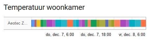

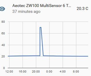

  • Tito129
  • Laatst online: 21:08
ik heb een multisensor binnen gekregen en hier wil ik oa de temperatuur in huis mee monitoren.
Ik krijg alleen geen mooi grafiekje als ik history_graph gebruik
Afbeeldingslocatie: https://tweakers.net/ext/f/xfhekqACYTntiRpamMDu6AJR/thumb.jpg
terwijl de sensor wel de grafiek geeft:
Afbeeldingslocatie: https://tweakers.net/ext/f/6X6sM3bL58uUA1d0waAGOjSI/thumb.jpg
# History
history_graph:
  gr1:
    name: Temperatuur woonkamer
    entities:
        - sensor.aeotec_zw100_multisensor_6_temperature
    hours_to_show: 120
weet iemand hoe ik ook een mooi grafiekje krijg met history graph.
Heb voor de zekerheid unit_of_measurement: "C" ook toegevoegd
