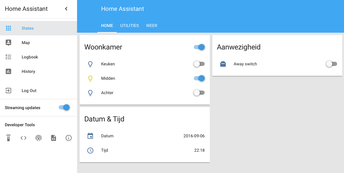

Heb mijn "random tijdstip dat lichten uit gaan" config gedeeld: https://community.home-as...imic-someone-is-home/3524
[edit] engels en nederlands door elkaar is lastig :). zag dat ik lighten had geschreven. nu aangepast in lichten.

Tof! Ik snap alleen je uitleg niet:
In automation add the following which at 21:00 will set a random hour between 22:00 and 23:00 and a random minute within that hour between half an hour and 45 minutes.
Wat staat hier?
  • ThinkPad
  • Laatst online: 22:32
ThinkPad
Als ik naar de code kijk dan heeft hij twee sliders, eentje die random tussen 22 of 23 kiest en nog een tweede die een random getal tussen 30 en 45 kiest.
Op die manier krijgt hij een tijdstip van 22:(30 tot 45) of 23:(30 tot 45) als ik het goed begrijp.
Snap alleen het gebruik van die sliders niet, kun je niet dat {{random}} gebeuren in de 'time - after' zetten van de rule?

Het zijn inderdaad die randoms.
Ik weet eigenlijk niet of die sliders perse nodig zijn maar je kunt in ieder geval (nadat 1 keer op een dag een tijd is vastgelegd) alsnog de controle erover hebben en het kan aanpassen.
Stel je kiest alleen random minuten binnen een heel uur. Dus tussen 00 en 59 minuten.
En een random uur van 22 of 23, dan kun je met die sliders alsnog zelf de tijd later (of eerder) zetten.
Het is denk ik eigenlijk niet echt nodig maar hoe of je dat random gebeuren direct met "time - after" inzet weet ik niet. Iemand wees me op input_sliders en daar ben ik mee verder gegaan.
Als iemand een iets mooiere uitvoering heeft post het gerust (ook in het HASS community topic).

_/-\o_ Nadeel als je de juiste termen niet weet. Het lijkt nu gelukt te zijn:
Hass away switch
Nu de scripts aanpassen met een condition voor deze schakelaar.
Nog een eigenaardigheid: ik heb de volgende code gebruikt:
YAML:
# Dummy switch
input_boolean:
  away:
    initial: "off"
    icon: mdi:briefcase
Maar als ik HASS herstart, dan staat de schakelaar op on?
[ Voor 20% gewijzigd door breinonline op 06-09-2016 22:44 ]
Volgens mij moeten er geen "" bij de initial state
cd /pub && more beer
  • breinonline
  • Laatst online: 05:58
breinonline
Are you afraid to be known?
ny-hardcore schreef op woensdag 07 september 2016 @ 01:15:
Even gecheckt en je hebt gelijk, dank!
